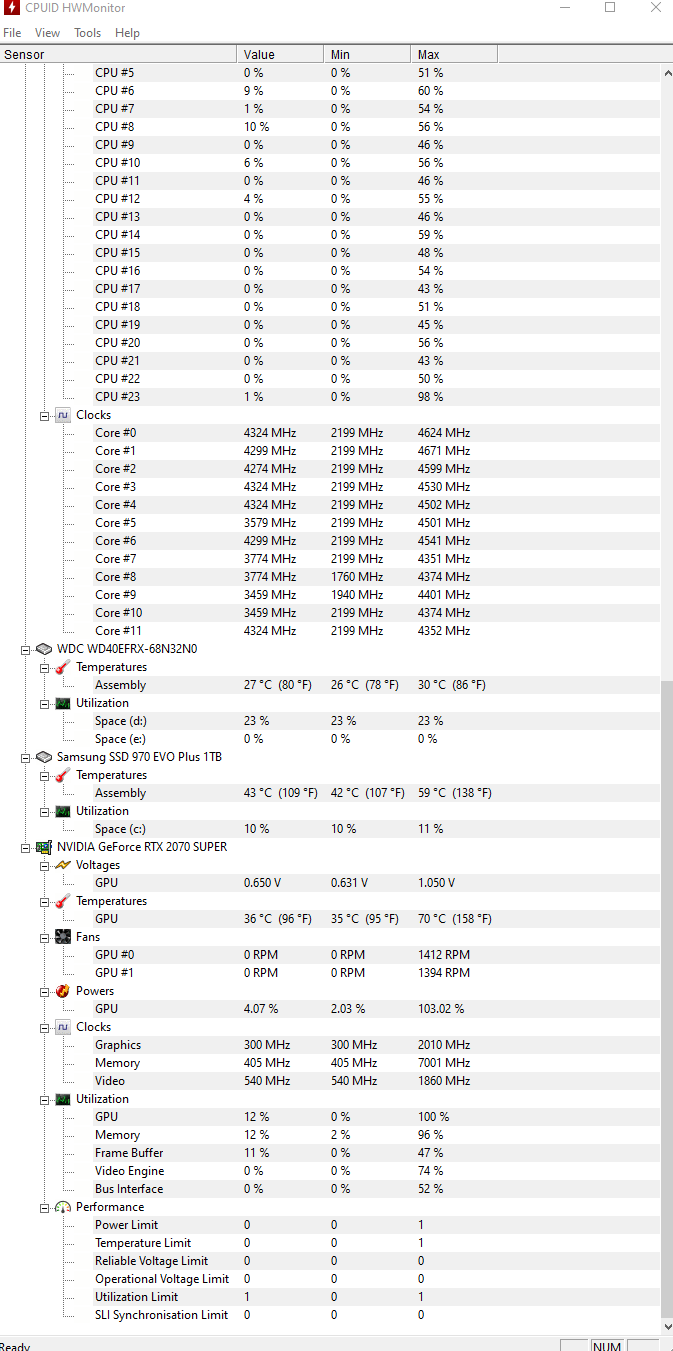

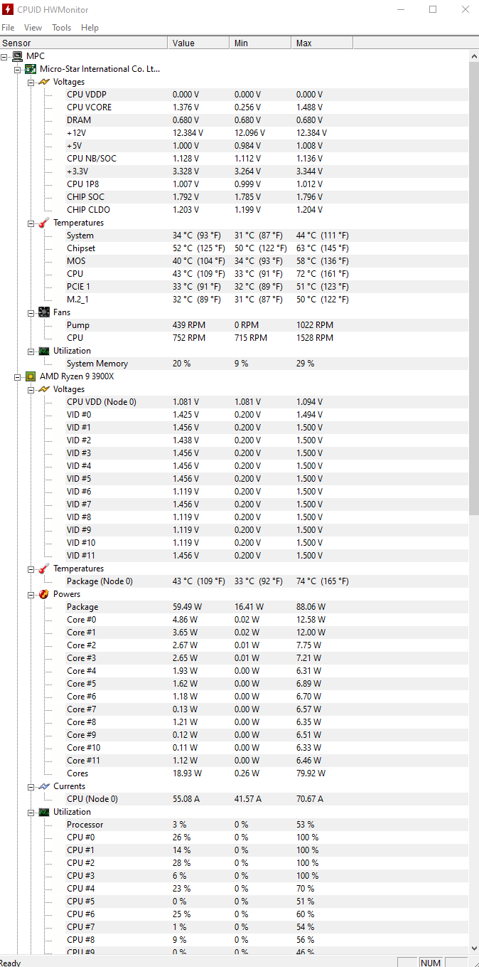

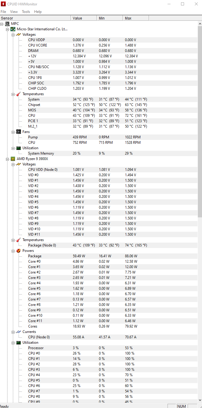

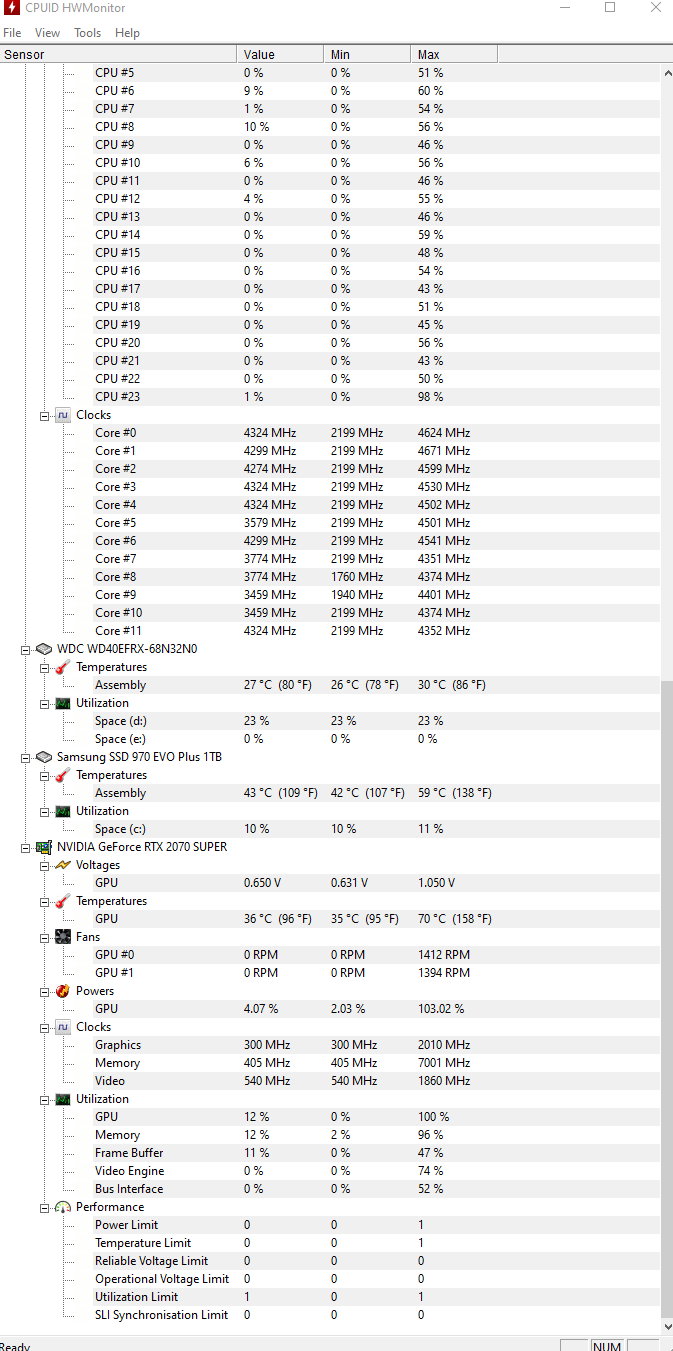

EDIT: Habe eben nochmal zwei Screenshots nach einer ~2 1/2-stündigen Zock-Session von DOOM-Eternal angehängt. Die angezeigten Maximalwerte wurden während des Spielens erreicht, die aktuellen Werte sind die Werte im Idle während des Surfens nach dem Runterkühlen.
