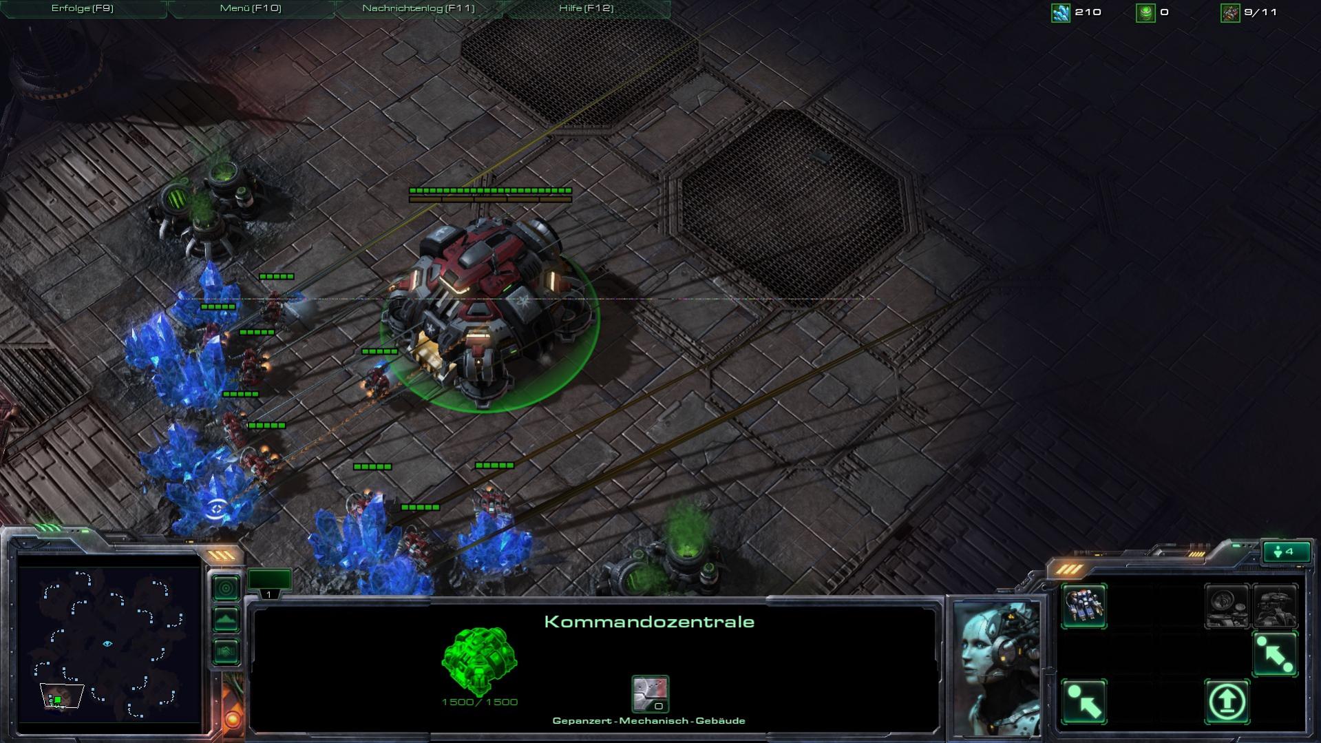

Ok, langsam glaub ich irgendwie doch, dass die Grafikkarte nicht ganz unschuldig ist. Ich habe mal spaßeshalber Starcraft II gestartet und wollte schauen, ob es mich wieder bluescreent. Tat es nicht, dafür hab ich extrem ominöse Grafikfehler. An den Einheiten hingen irgendwelche Bänder, die sogar Schatten haben. Erscheint mir ehrlich gesagt nicht normal. Vielleicht doch ein Treiberproblem?
Was auch noch komisch war: Ich habe eine Funkmaus und die funktioniert in Windows ganz normal und ich hatte auch noch nie Probleme mit ihr. Als ich in Starcraft war hat sie aber auf einmal nicht mehr reagiert, sie reagierte nur noch, wenn ich sie direkt neben dem Empfänger benutzte. Je weiter ich davon wegging, desto weniger reagierte sie.
