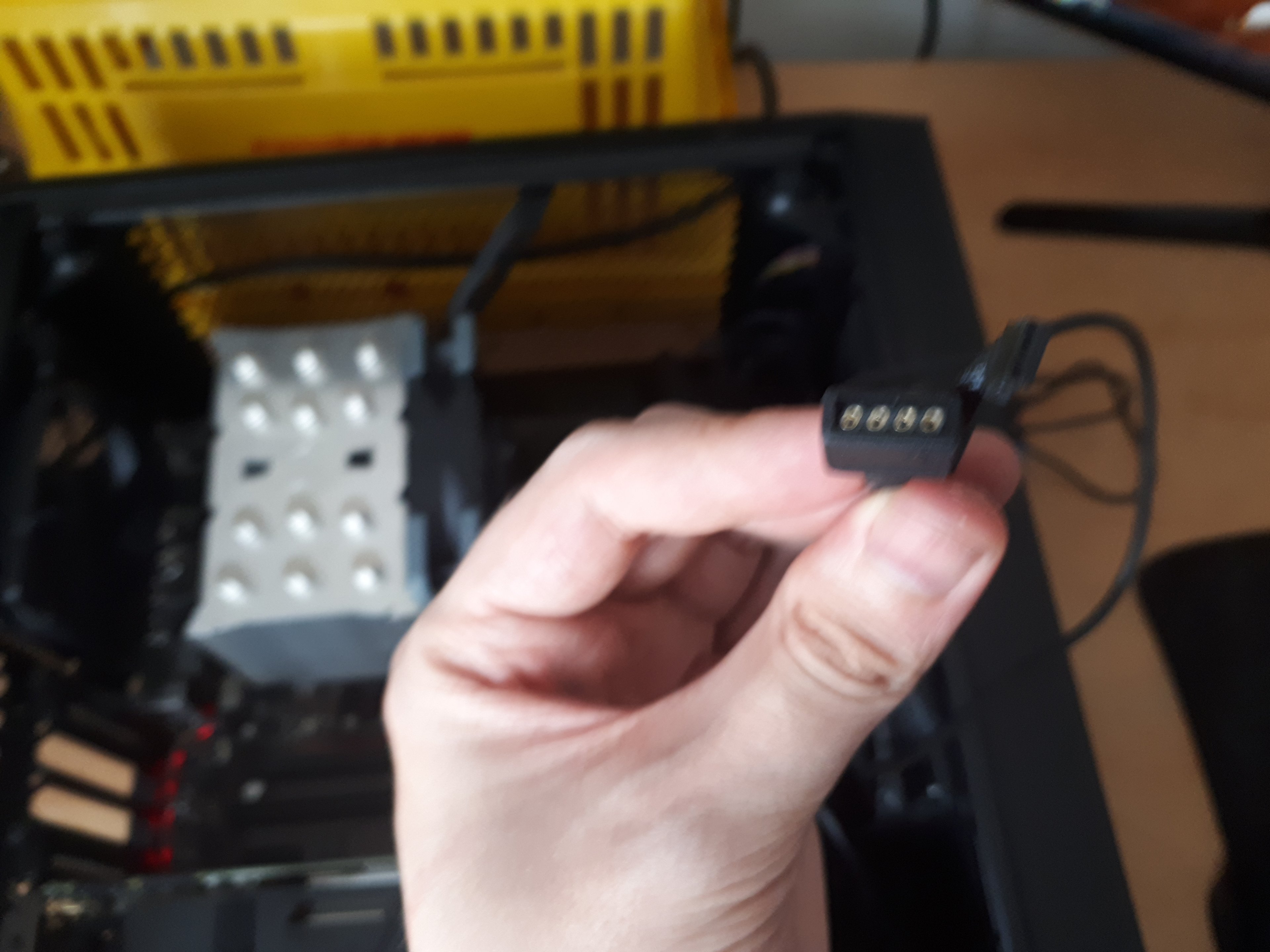

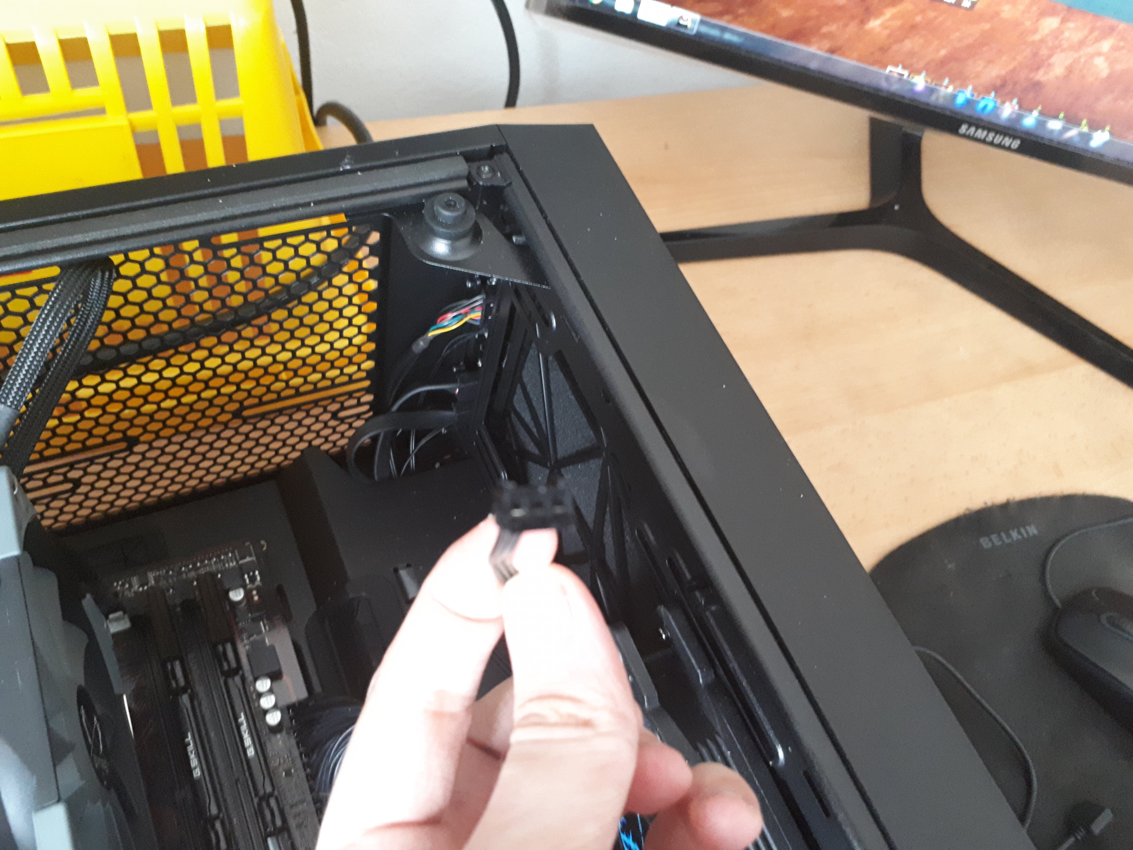

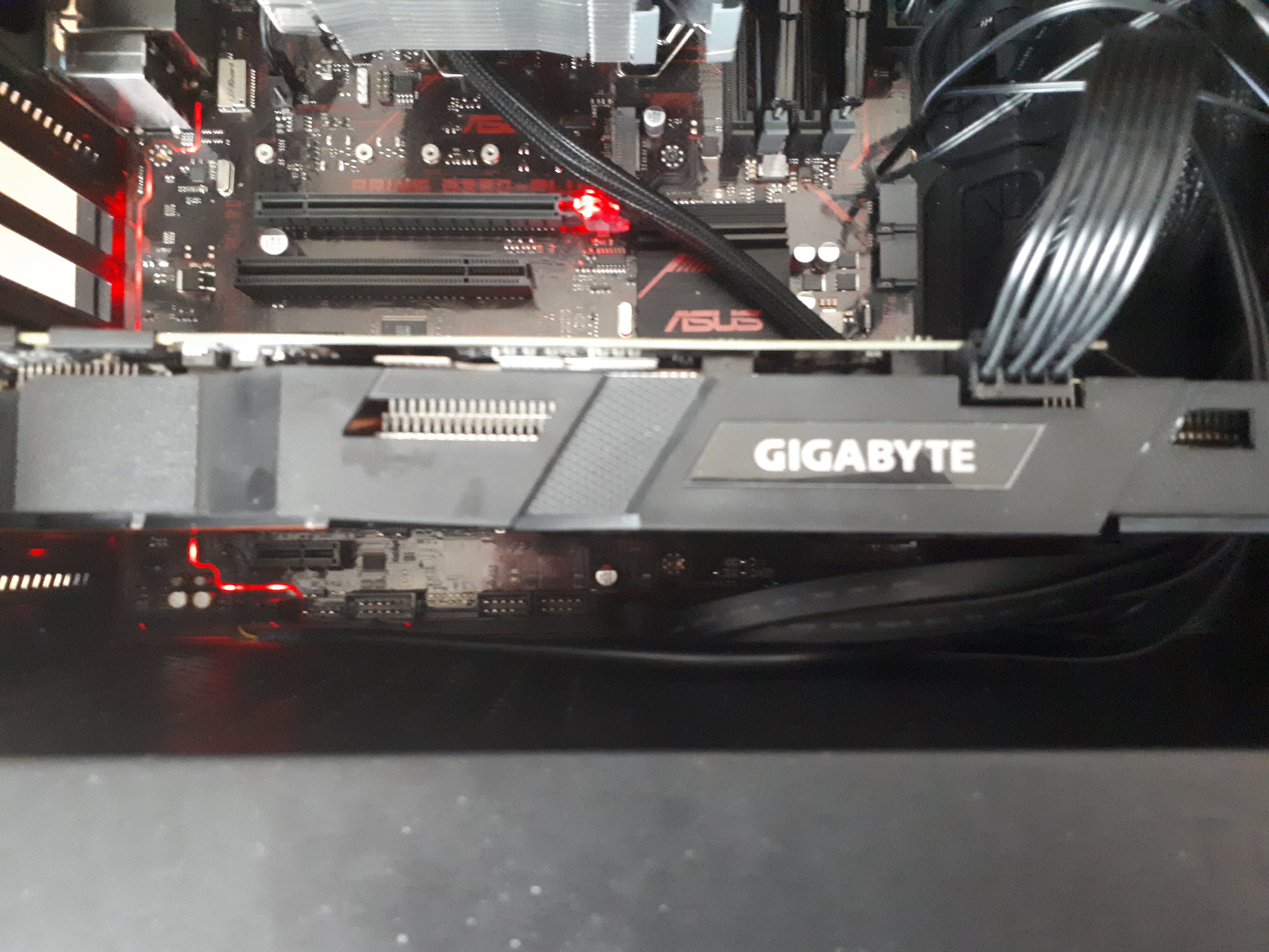

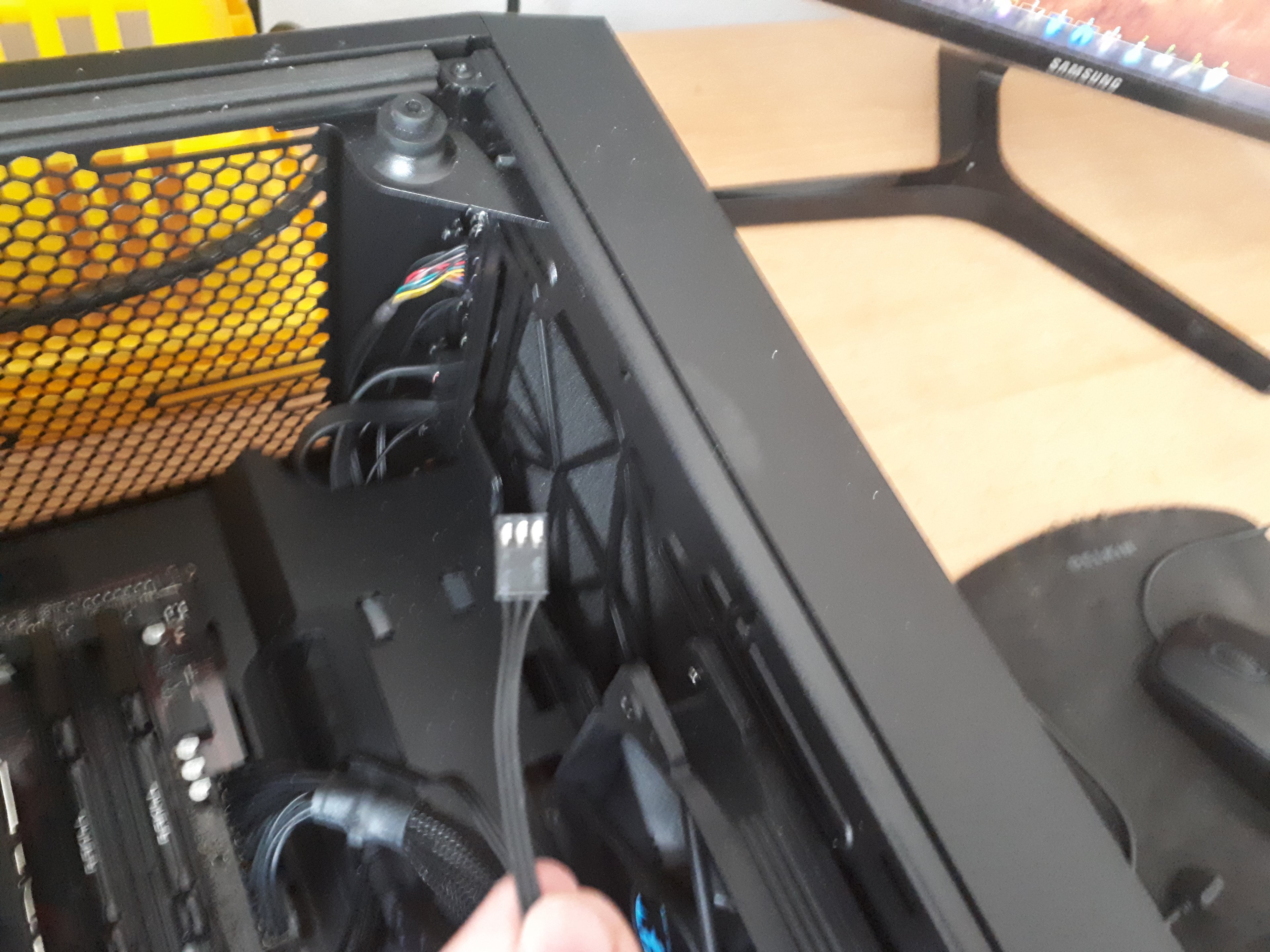

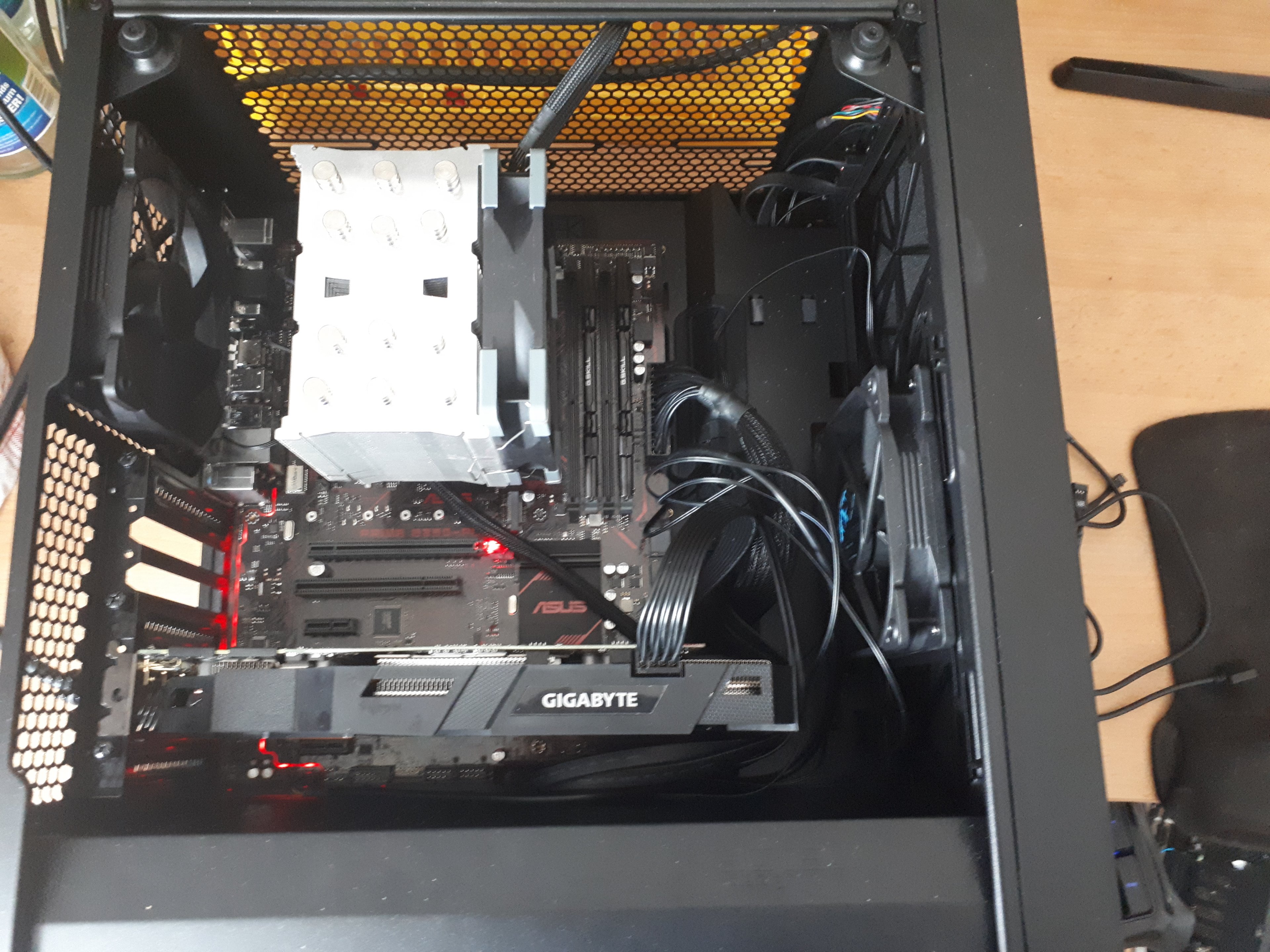

Anbei habe ich ein paar Bilder hochgeladen, dort sieht man unter anderem 3 bisher nicht verbaute Kabel (1x USB, 2x unbekannt). Ohne die können die USB Slots alle nicht funktionieren nehme ich an, denn ich habe versucht meine Tastatur einzustecken (an allen USB Ports) um zu sehen ob ihre LED Leuchten funktionieren wenn ich den PC anwerfe (habe irgendwo gelesen man könnte die Feststelltaste drücken um zu überprüfen ob der PC gebootet wird oder nicht)
Ich weiß nicht ob ich noch etwas vergessen habe, aber das waren so die Sachen die ich bisher gemacht habe, ich habe alles sehr vorsichtig eingebaut, trotzdem darauf geachtet, dass die Sachen richtig eingesteckt sind, beschädigt dürfte nichts sein, verbogene Pins sind mir nicht aufgefallen, obwohl ich nachdem es gestern nicht funktioniert hat und ich heute alles nochmal aus und neu eingebaut habe darauf geachtet habe. Ich bin momentan mit meinem Latein ein wenig am Ende, besonders weil ohne Speaker eine Fehlerermittlung schwer erscheint.
Das Kabel auf den ersten zwei Bildern ist identisch / aus verschiedenen Perspektiven aufgenommen. Das Kabel ist im Tower beinhaltet und ich weiß nicht in welchen Slot es passen könnte.
Das Kabel auf dem dritten Bild ist 1x vorhanden, Aufschrift "RSFR-HPF TUBE 125°C VW-1" "Wonderful-D". Auch hier weiß ich nicht wo dieses eingesteckt wird (auf dem Mainboard würde ich den Anschluss vermutlich finden, aber wohin kommt das andere Ende?)
Ein weiteres, nicht abfotografiertes Kabel ist ein USB Kabel, auf einer Seite in 2 Reihen 9 Pins, da gibt es auf dem Mainboard ja auch gekennzeichnete Buchsen, aber auch hier, wohin kommt das andere Ende?

auf den ersten 2 bildern ist ein ganz normaler 3pin lüfter anschluss.
im 3ten bild wirds wahrscheinlich irgendein stecker vom gehäuse sein-gibts beleuchtung?

Stromanschlüsse des CPU müsstest du auch auf den Bildern sehen sind eingesteckt, auf einem Stand glaube ich 4 und auf einem 8 drauf, habe beide eingesteckt (links neben CPU zu sehen)
Die Lüfter meine Grafikkarte laufen, meine alte Grafikkarte musste noch 2x mit Strom versorgt werden, deshalb habe ich heute beim Neuaufbau / herausnehmen der Grafikkarte nochmal alle Ecken und Enden abgesucht ob es noch mehr Anschlüsse gibt, aber negativ, da gibt es nur die Anschlüsse oben. Diese sind korrekt eingesteckt.

Beleuchtung im Gehäuse ist vorhanden, du hast natürlich recht und das ist ein weiterer Anschluss für einen Lüfter, die Frage wäre damit schon mal geklärt. Danke
Der Stecker auf dem dritten Bild ist nicht vom Gehäuse, wobei ich nicht mehr genau weiß aus welchem Paket er kommt (verdammt).... aber ich bin mir sicher er war nicht beim Gehäuse dabei.
