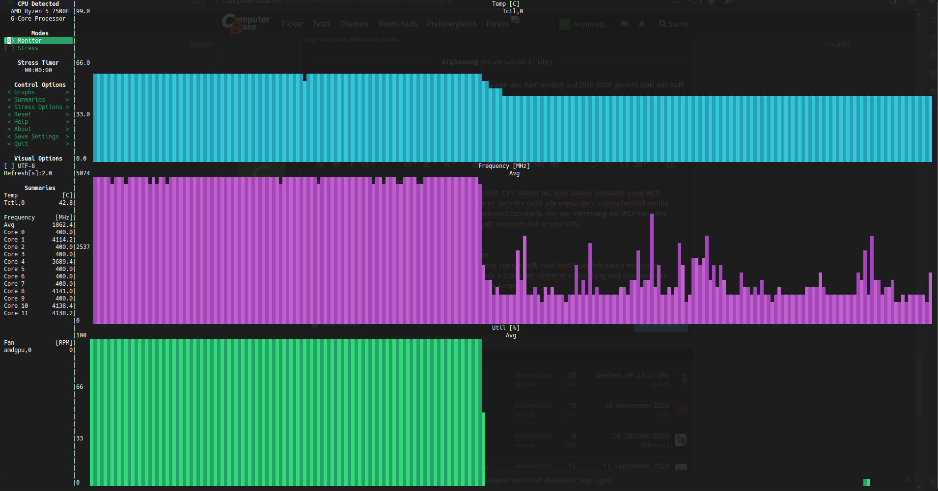

Beim Arbeiten mit VS Studio Code hatte ich dann in 2 Wochen vielleicht mal so zwei Abstürze, nichts weltbewegendes aber kannte ich so vom bisherigen Rechner noch nicht. Also hab ich mal unter Linux die Sensoren gechecked und die CPU hat im IDLE (also schon Browser offen aber jetzt nichts laufen was Last macht) 58°C-60°C. Lass ich einen Lasttest laufen (s-tui oder mprime) dann hab ich binnen 20 Sekunden die 85°C erreicht, am Anfang taktet er noch alle Kerne >= 5Ghz und dann gehts ab den 85°C so langsam runter. Hauptproblem ist aber dass s-tui nach ca 3 Minuten aussteigt mit Segmentation Fault: core dumped, Prime liefert beim gemischten Stresstest innerhalb der ersten 30 Sekunden schon Fehler zurück. Geekbench lief reproduzierbar durch mit erwartbaren Ergebnissen (so ungefähr Niveau eines 7600), da ist aber auch kaum Dauerlast angezeigt worden.

Zwischenstand 2: es läuft alles stabil. Ich hab auch son bissl die Silikonlotterie gewonnen und konnte über PBO einen Offset von -30 auf die CPU legen ohne dass was gemuckt hätte beim Stresstest.
Dabei ist mir aufgefallen dass alle Lüfter auf Profil Silent standen und die Caselüfter an der Mainboardtemperatur hingen (das Mainboard meldet 36° oder sowas, da passiert natürlich nicht sooo viel bei den Gehäuselüftern). Beim Gehäuse warn nur 2* 120mm Lüfter bei, da hängt einer hinten und einer vorne und entsprechend ist die Luftversorgung. Allein dadurch dass ich die Lüfter an die CPU gekoppelt habe und mit dem Offset von -30 bekomme ich jetzt über 10 Minuten 5 Ghz auf allen Kernen und idle ist runter auf ca 54°C. Hört sich natürlich jetzt erstmal an wien Föhn unter Last ^^
Morgen nach der Arbeit guck ich nochmal wegen des CPU Kühlers aber die Moral von der Geschichte ist schon allein dass ich noch ein paar Lüfter fürs Case bestellen werde, wenn das Moped morgen offen ist guck ich mal was sich da noch einbauen lässt.

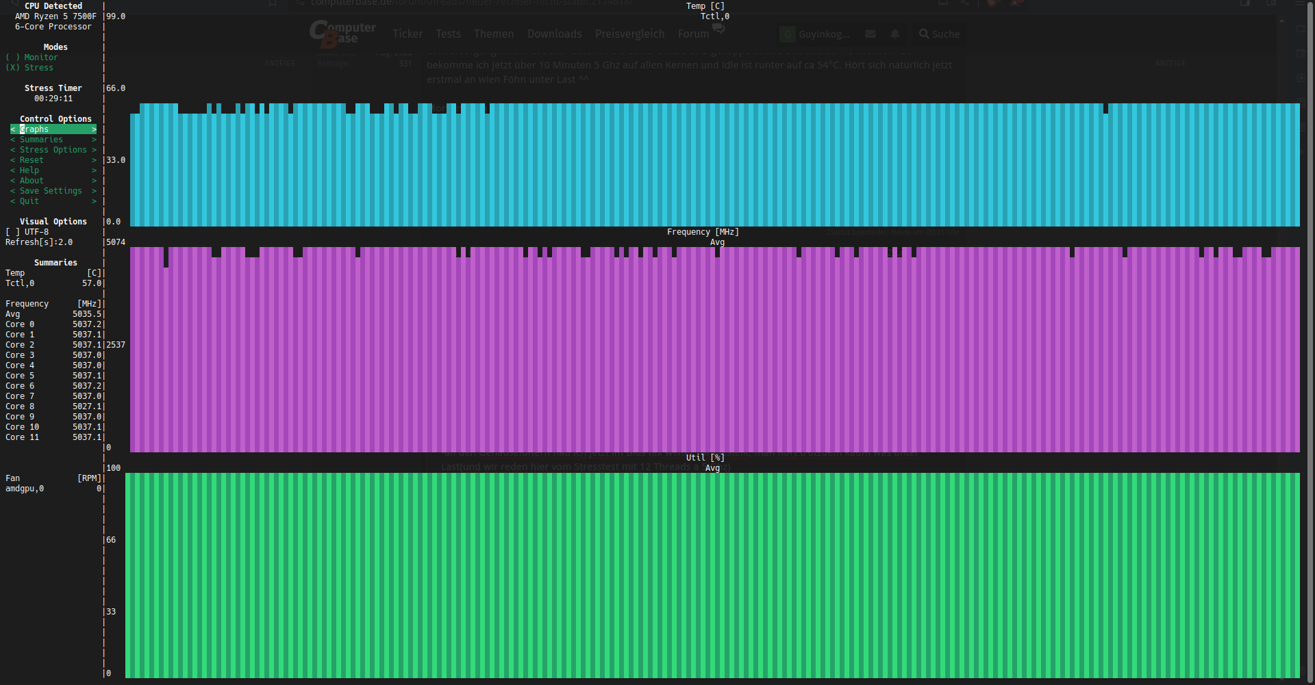

das hat mir jetzt keine Ruhe gelassen, also hab ich mal das Moped aufgemacht: die Schrauben am Kühler waren nur lose angezogen (Zusammenbau war ein bissl stressig mit Kindern und die Frau wollte abends nen Tisch zum Essen ;), wahrscheinlich wollte ich das nachziehen und habs vergessen ^^). Der Kühler hat auch son eigenen Rahmen der an den eigentlichen Gewinden für Kühler festgemacht wird und wird dann daran nur an zwei Schrauben befestigt, der vergibt dann keine Fehler wenn eine nicht fest ist. Ich hab dann auch gesehen da war auf einer Seite ein Pfeil in dessen Richtung die Luft gehen sollte, keine Ahnung ob der falsch rum montiert war und was das ausmachen würde, jetzt ist er auf jeden Fall mit Pfeil Richtung hinten montiert(ich mein das ist ein Stino Lamellenkühler, warum gibts da ne Richtung?)...
Die WLP war an sich gut verteilt aber die hilft natürlich nichts wenn das Ding in die Vertikale gedreht wird und da ein winziger Spalt entsteht. Den Frontlüfter hab ich mal auf Höhe der CPU geschraubt (und 3 mehr bestellt)
-> idle ist jetzt so bei 43°C und unter Stresstest alle Kerne deutlich unter 65°C bei 5Ghz Boost durchgehend, hab jetzt nicht an den Powertargets rumgeschraubt also 88 Watt für den Boost max(ich denke die werden nie erreicht, der regelt da einfach ab wenn er die 5 Ghz hat).
