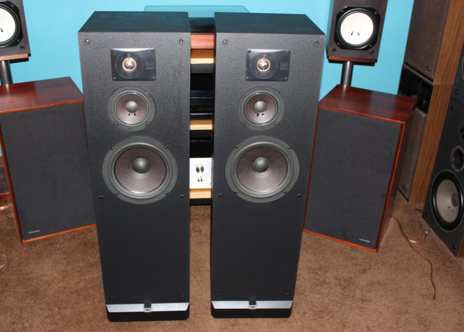

derzeit bin ich auf der Suche nach einem neuen Verstärker für die Boxen meiner Eltern. Es sind alte JBL TLX 40. Ich denke nicht, dass sie gut sind, aber gehört habe ich sie nie.
Bei Verstärkern kenne ich mich überhaupt nicht aus. Einen Preisrahmen möchte ich deswegen nur sehr ungerne setzen, will aber deutlich machen, dass ich nicht denke, dass die Lautsprecher unbedingt etwas Gutes brauchen.
Vorher wurden sie von einem Uher betrieben, der defekt ist.

Die im speziellen nicht. Dafür jede Menge andere (auch alte) Boxen und Verstärker. Ich kenne mitunter viele alte Boxen von JBL und habe einige davon auch gehört. Solange sie funktionieren gibt es keinen sinnvollen Grund, sie durch irgend etwas zu ersetzen.

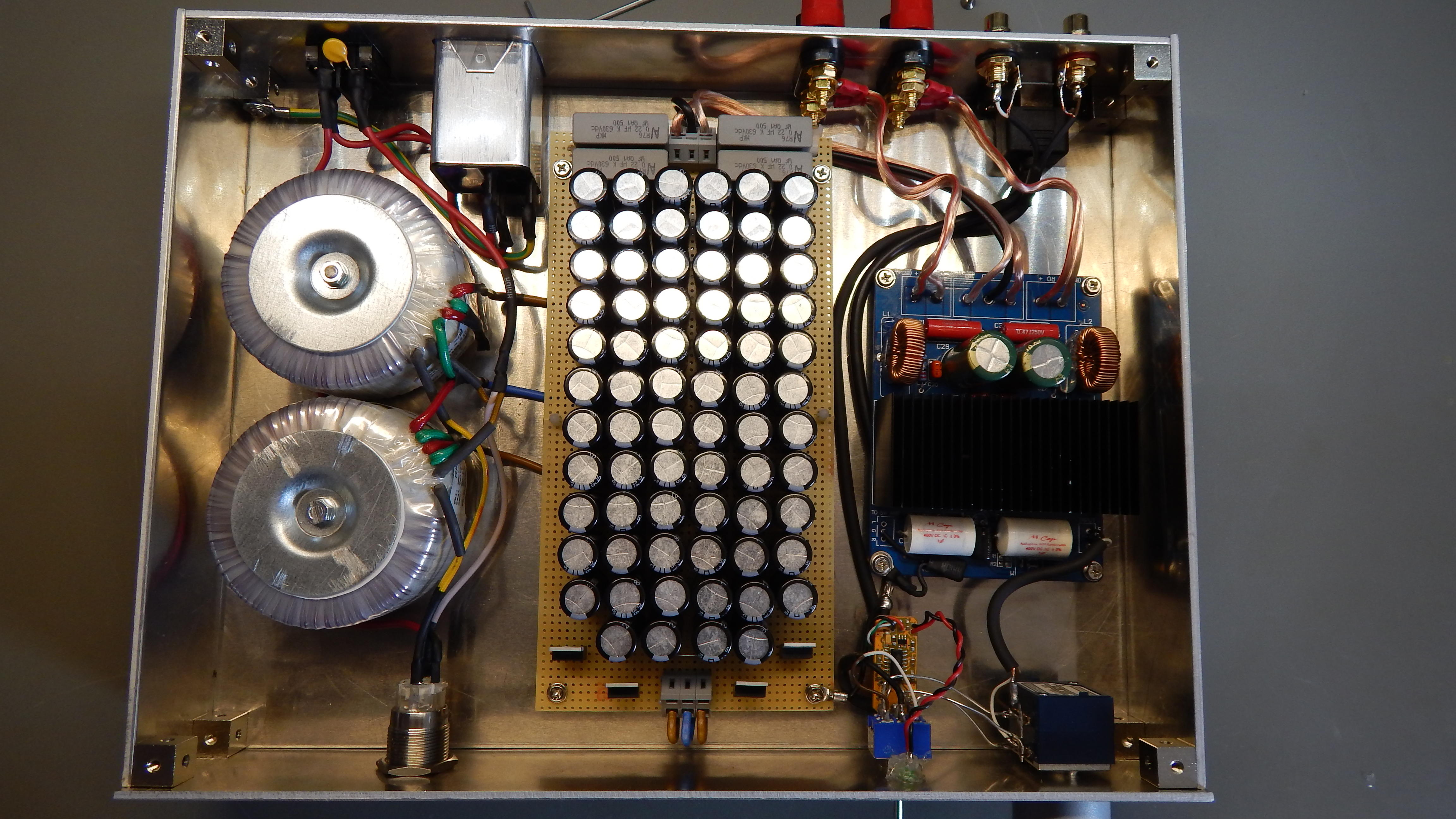

Ist ja mega interessant, wusste gar nicht, das es einen ähnlichen Verstärker wie meinen auch fertig in einem Gehäuse mit Lautstärkeregler usw. gibt. Jetzt hab ich an meinem schon alles selber dran gebastelt, aber naja, dafür hat der auch nur 30 € gekostet^^

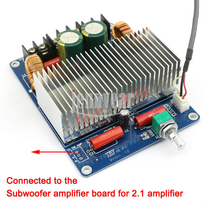

@O-Saft-Killer: ClassD/T amps und Boards gibt es wie Sand am Meer. Ich baue gern Verstärker auf Basis solcher TDA8920BTH Boards:
Die kosten ebenfalls um die 30€
Ergebnis sieht dann meist so aus:

@O-Saft-Killer: ClassD/T amps und boards gibt es wie sand am Meer. Ich baue gern verstärker auf basis solcher TDA8920BTH Boards:
Ja, irgendwo hatte ich mal in nem Hi fi Forum gelesen das die super sein sollen. War unzufrieden mit meinem Soundsystem, deswegen hatte ich mir testweise den oben verlinkten Verstärker mal bei Ebay bestellt und war ziemlich begeistert. Dachte meinen Boxen wären einfach scheiße, die haben sich an meinem Denon total Stumpf angehört.
Boxen hab ich mir die geholt, mit denen ich auch recht zufrieden bin, mich hat es echt erstaunt, wie viel besser der 30 € Verstärker gegen den sündhaften teuren Denon Verstärker war.

@O-Saft-Killer: Ich war gegenüber Digitalverstärker auch immer recht skeptisch, bis mir ein 25W SA-S3 buchstäblich die Schuhe ausgezogen hat. Erst danach hab ich mich ausführlicher damit beschäftigt. Als dann genannter TDA8920BTH meine Boxen an 3Ohm besser im Griff hatte als mein NAD Hauptverstärker musste ich mich ernsthaft fragen, womit manche Hersteller die Preise für ihre Geräte noch rechtfertigen.
Mist, das geht sogar billiger :D
Ja, dieses Board hat bis jetzt an jeder Box den C326BEE übertrumpft. Die maximale Lautstärke ist zwar beim NAD höher, aber gerade bei der Audimax hat er Probleme mit der niedrigen Impedanz, der TDA8920 scheint das weniger zu interessieren. An der Jurua war er in jedem Aspekt dem C326BEE überlegen. Ich habe wirklich selten solche "Entdeckermomente", wo man seine Scheiben neu erlebt, und der TDA8920 mit der Jurua war einer der bemerkenswertesten.
Meine Sym. Netzteile bestehen in der Regel aus 54 Elkos mit jeweils 1500-2500µF, je nach Spannungsfestigkeit. Davon siebt jeweils die Hälfte die + und die - Seite. Der Verstärker oben hatte 2 50VA Ringkerntrafos mit jeweils 2x9V sek, welche ich dann zu 2x18V AC 100VA gebrückt hatte. Die gesiebte Spannung war mir dann aber zu nah an der maximalen Betriebsspannung, und ich bekam Probleme mit clipping. Mittlerweile ist da ein 2x15V 100VA eingebaut. Als stabilste Kombination für 4Ohm hat sich ein 2x15V 160VA RKT mit einer 59400µF Siebung pro Seite herausgestellt. Für Lasten bis 3Ohm sollte man 2x12V 160VA+ verbauen. Aber selbst an 80VA funktioniert das Ding an den Audimax verblüffend gut.
