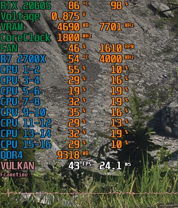

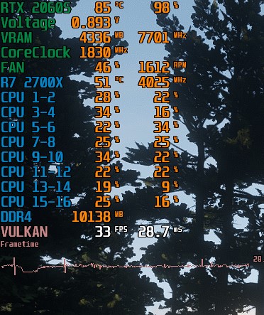

So ich hab jetzt mal mitgeloggt.
Case Lüfter low, GPU Lüfter low
Case Lüfter high, GPU Lüfter low
oder
Gehäuse offen
Ich glaube die Karte wird mit dem Kühldesign einfach heiß.
Bin jetzt nicht mehr ganz sicher ob ein neues Case wirklich Abhilfe schafft :/
