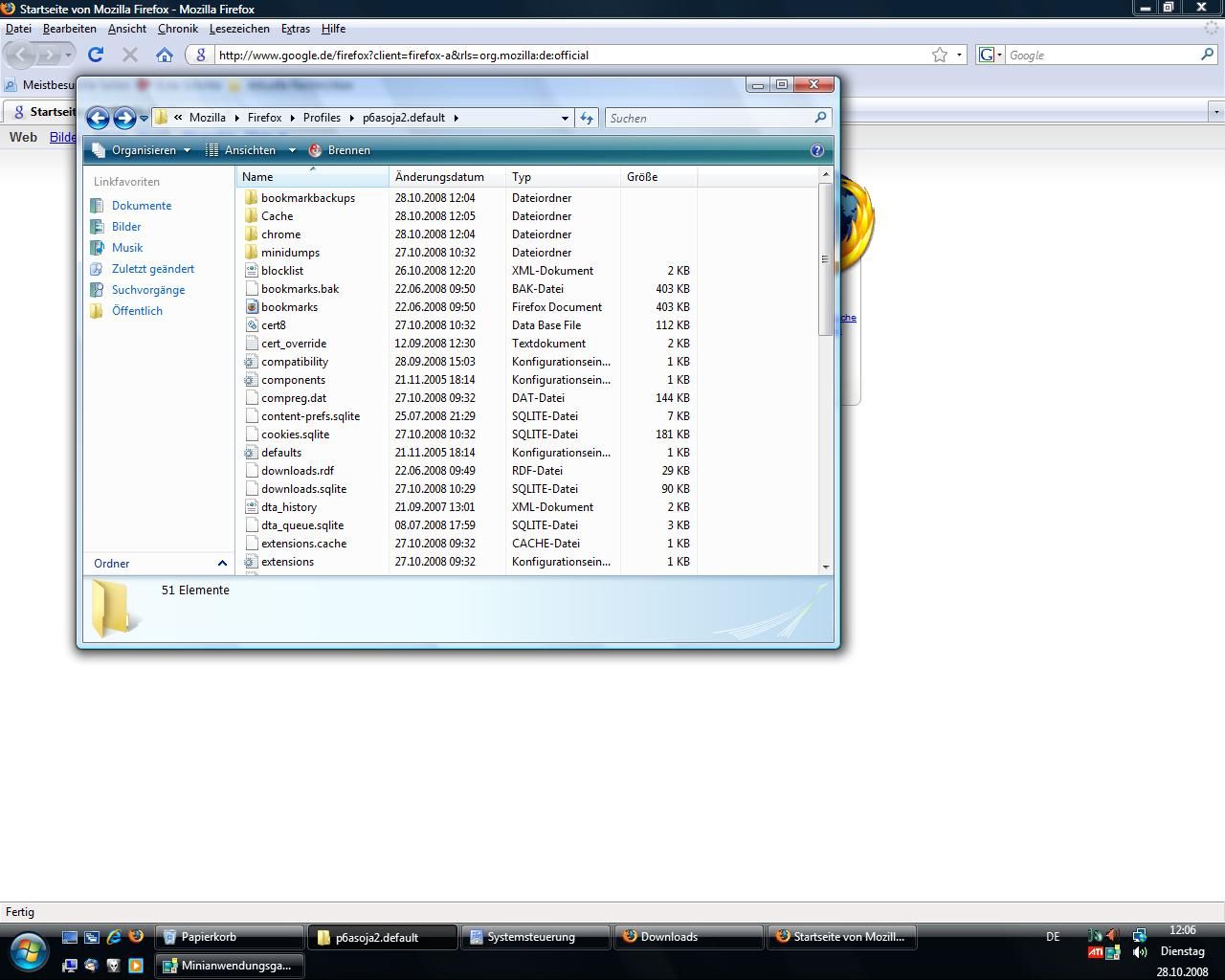

Nun das Problem ich weiss net wie ich jetzt die Bookmarks und die mail sachen wieder benutzen kann.
Habe schon meine Profile in den jeweiligen ordner geschoben abersie starten immer ohne mein Profil.
Also was jetzt machen? Vielen dank.
Robert

Der Link zu dem anderen Thread ist durchaus hilfreich, der profiles ordner im programmverzeichnis hilft dir hier nicht, du musst in den dokumenten und einstellungen unter deinem nutzernamen suchen.
Das habe ich auch gemacht.
Habe unter C/Benutzer/benutzername/Appdata/local/Mozilla/firefox/Profiles
Mein Komplettes Profil hinneinkopiert.
Und Firefox gestartet, nix übenommen.
Danach das andere Profil gelöscht . Wieder gestartet, wieder nicht übernommen.
Genau wie beim Thunderbird!
Also was mach ich den nun genau falsch, weil eine Profiles.ini seh ich net im ganzen Ordner.

Sind in den Ordneroptionen -> Ansicht, folgende Punkte eingetragen bzw. nicht gesetzt?
~ Alle Dateien und Ordner anzeigen
~ Geschütze Systemdateien ausblenden
Alle daten usw. sind gesetzt also ich seh alle ordner
Und der zweite da ist kein Häckchen gesetzt.
Dann kopier doch nicht dein komplettes Profil, sondern nur die Daten in deinem Profilordner in den vorhandenen Profilordner.
Ja welche den wenn ich den kompletten inhalt in den Ordner schiebe, passiert nix
