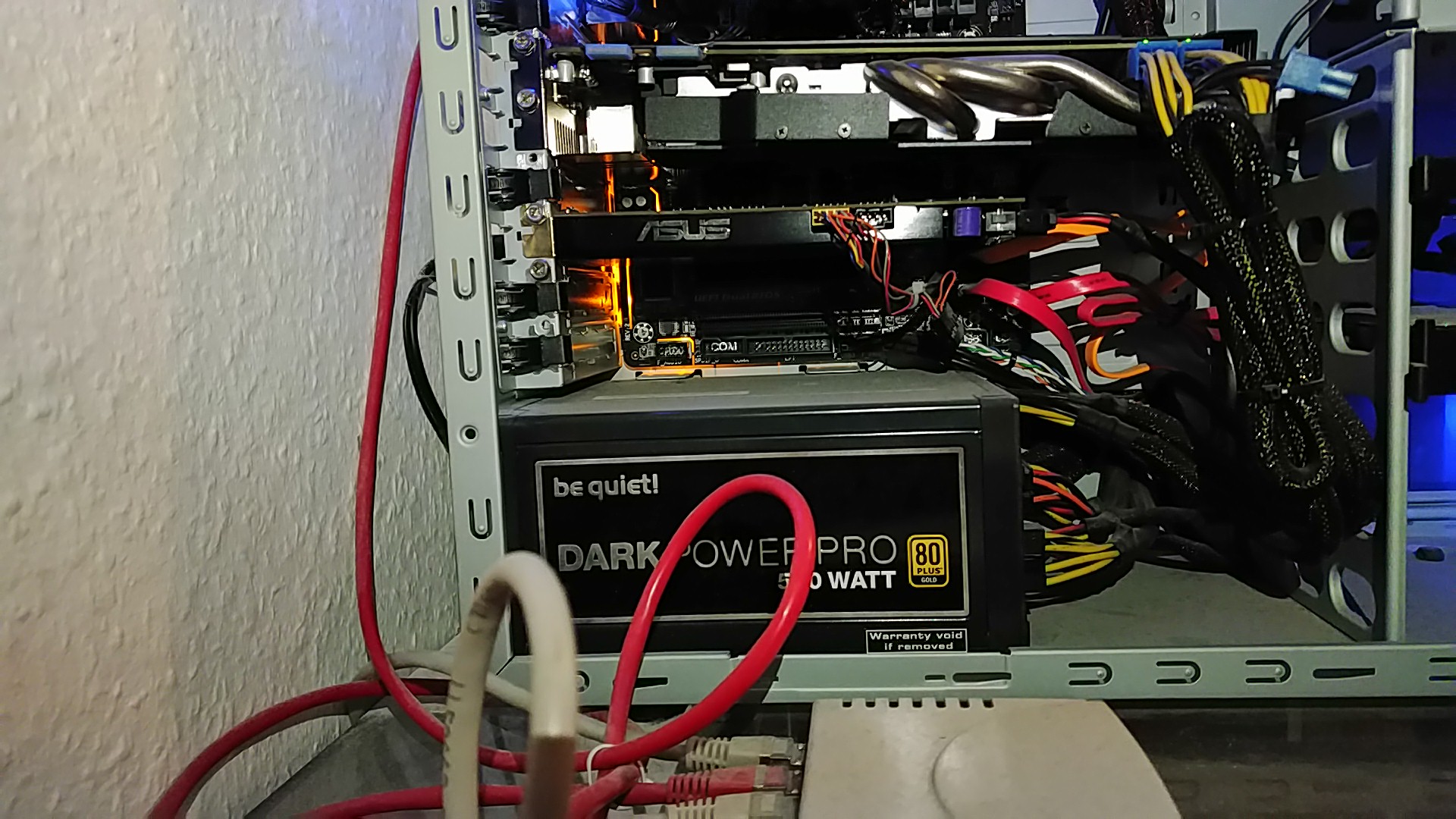

Habe mir damals ein Gehäuse gekauft was eigentlich meinen Anforderungen überhaupt nicht enspricht. Da ich eine PCIe Soundkarte habe auf die ich nicht verzichten will, ist es im Gehäuse sehr beengt und verschachtelt. Die Belüftung ist nur befriedigend. Anbei ein Foto wie es derzeit ist.

nein, E-ATX braucht man nicht. einen bigtower ebenfalls nicht. hab hier selber einen stehen, hat massig platz wo man ihn nicht braucht und an anderen stellen ist es aufgrund der hardware trotzdem eng.
muss die SK so dicht unter der graka stecken?

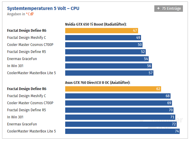

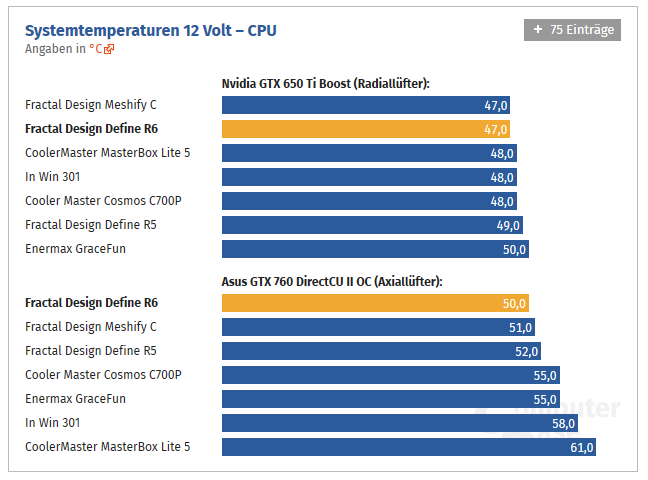

so_oder_so schrieb:
Dazu ist es ein Witz in Tüten für den Preis. Ich hatte es da und habs für nen Schrottpreis nach 1 Monat weiterverkauft, da es deutlich schlechter war als das R5 und viel zu warm wurde - selbst mit kompletter Bestückung vorn und hinten. ( Noctua )
Dann lief bei dir aber etwas gewaltig schief.
Ich habe das R6 mittlerweile bestimmt 6-8 für den Aufbau von High-End (Mainstream) und HEDT-Systemen genutzt und die Temperaturen waren grundsätzlich um einiges besser als beim R5.
Auch der ComputerBase Test (und andere) belegen das.
Sowohl mit 5v als auch mit 12v sind die Temps besser als beim R5, welches seinerseits schon sehr gut gewesen ist.

Für mich ist das R6 ganz klar das beste Gehäuse seiner Klasse.
