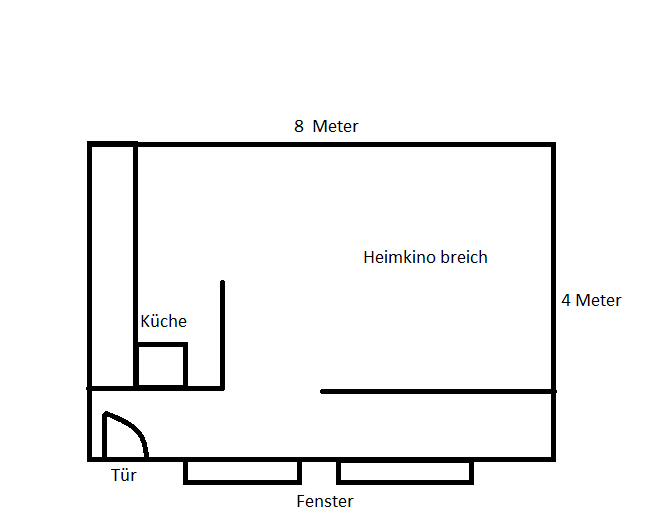

uff ... in die 20m² ?
wie sieht denn die Aufteilung aus ?
Kannst du das mal skizzieren ?
Danach richtet sich wohl Sitzabstand und Lautsprecheraufstellung
Du könntest dir auch kleines Brettle bauen - auf dem der Beamer steht - damit der Schall nicht direkt zu dir nach unten abstrahlt - wenn der Beamer eben genau über deinem Kopf sitzen sollte.
Ich habe gerade nochmal nachgemessen. Der Raum wird wenn er fertig ist 30qm haben. Er ist komplett 4 eckig mit gleich langen Wänden. Die Küche wird an die Östliche Wank kommen. Alles andere ist noch Fexibel und veränderbar.
Skizze ?
Sitzabstand 3m ... 3x3m sind nur 9m² ... deswegen echt unsicher wie das aussehen soll.
Nimmt die Küche eine komplette Wand ein oder ist da noch Platz für Lautsprecher ?
Ich hab einen Optoma (muss nach Bezeichnung schauen) der "nur" FullHD kann.
Bin echt super zufrieden. Momentan ist alles aber nicht am Platz (am sanieren)
Die Schwarzen Striche sind alles Wände oder Stellwände.
Im Heimkinobereich kann ich die Lage der Leinwand noch bestimmen.
Platz für Lautsprecher wäre noch überall.
Ich würde sie an die Decke Hängen und dann noch zum Sitzbereich ausrichten.

OK, jetzt noch wo eben Leinwand und Couch hin soll.
Meine Couch z.B. steht frei im Raum und der Beamer hängt übern Esstisch
Standlautsprecher also keine Option ?

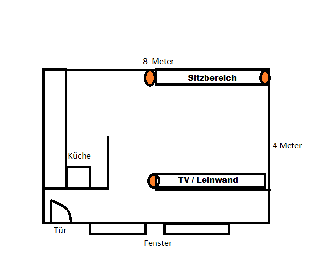

Habe die Skizze nochmal angepasst, die Orangenenkreise können Standorte für Lautsprecher sein.
Auch mit der Größe des Bildschirmes bin ich Fexibel.

Oha - also ein TV ist nicht vorhanden ? .... das wird quasi das Wohnzimmer ?
Dann würde ich auch mit einem TV beginnen und später Leiwand und Beamer kaufen.
Beamer für Daily Use ist irgendwie nicht sooo geil - für Kino Feeling ist das natürlich das beste.
