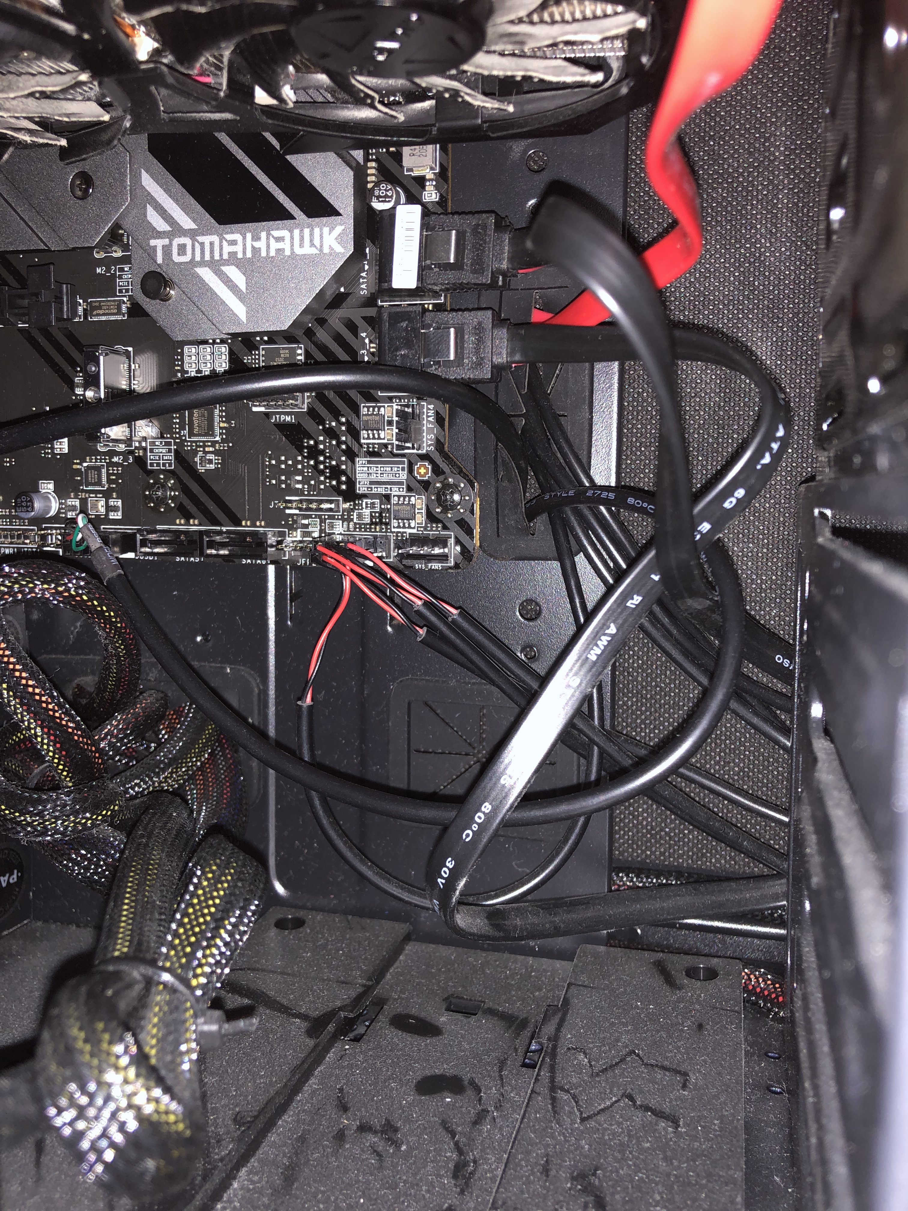

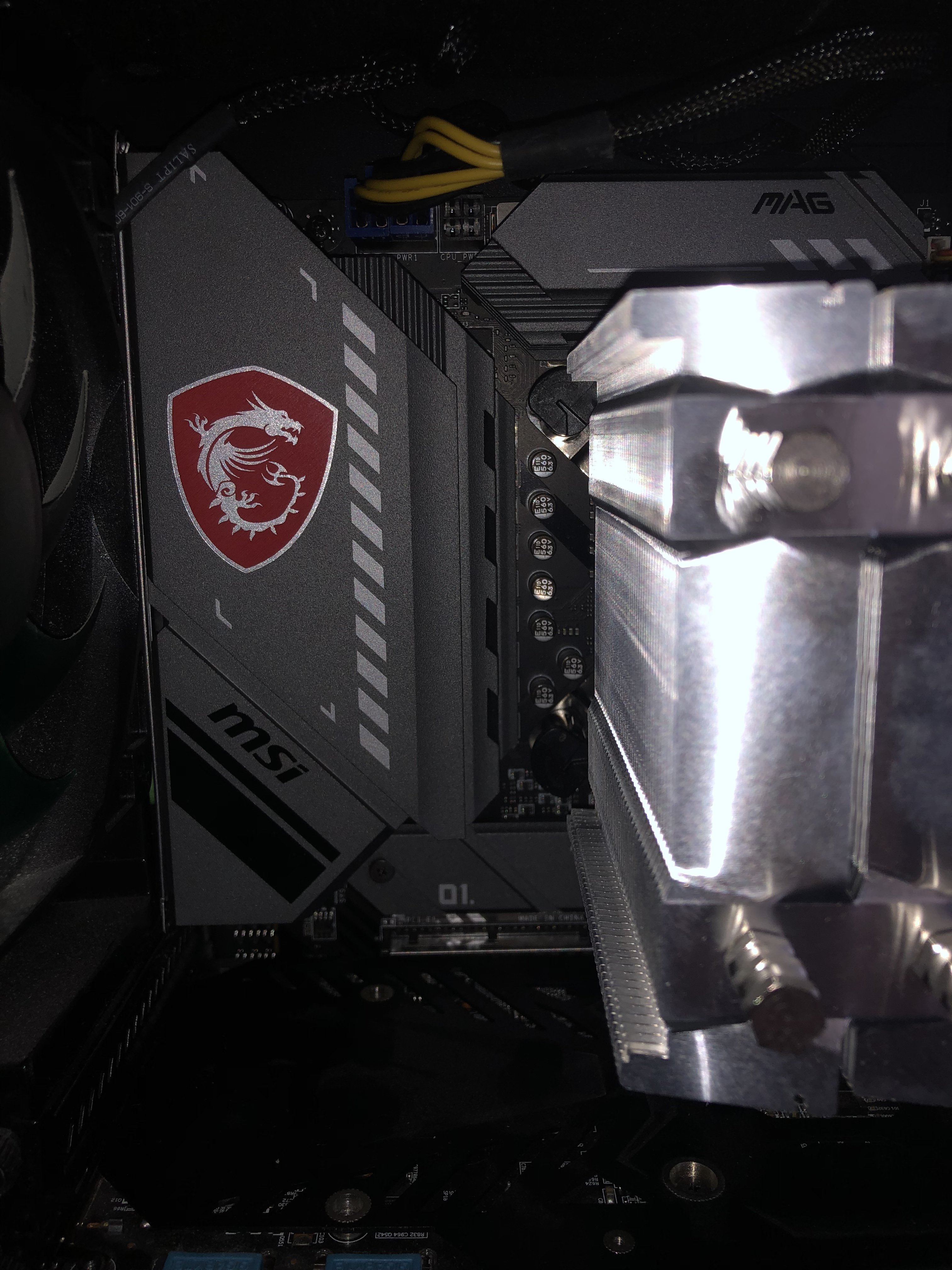

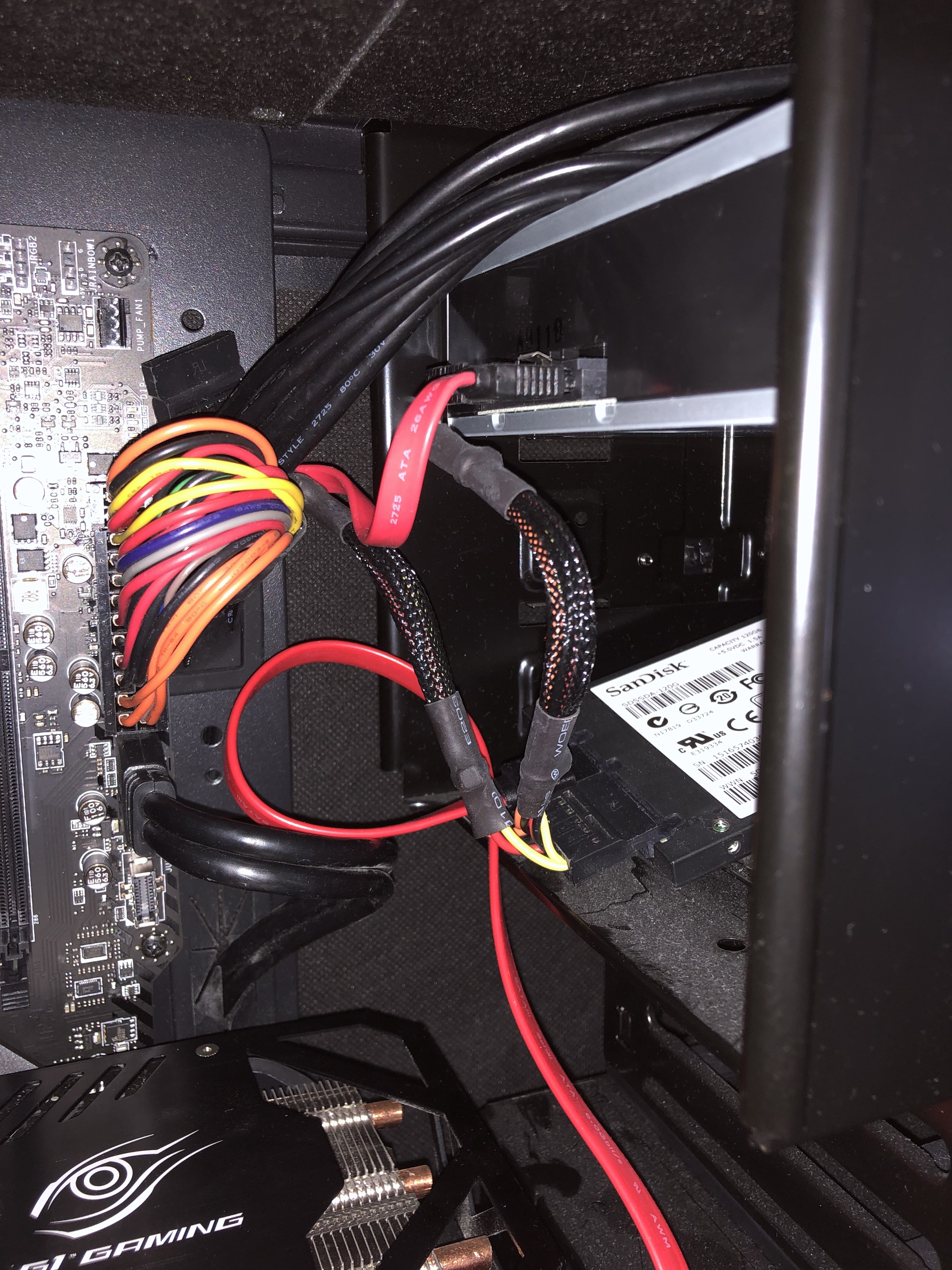

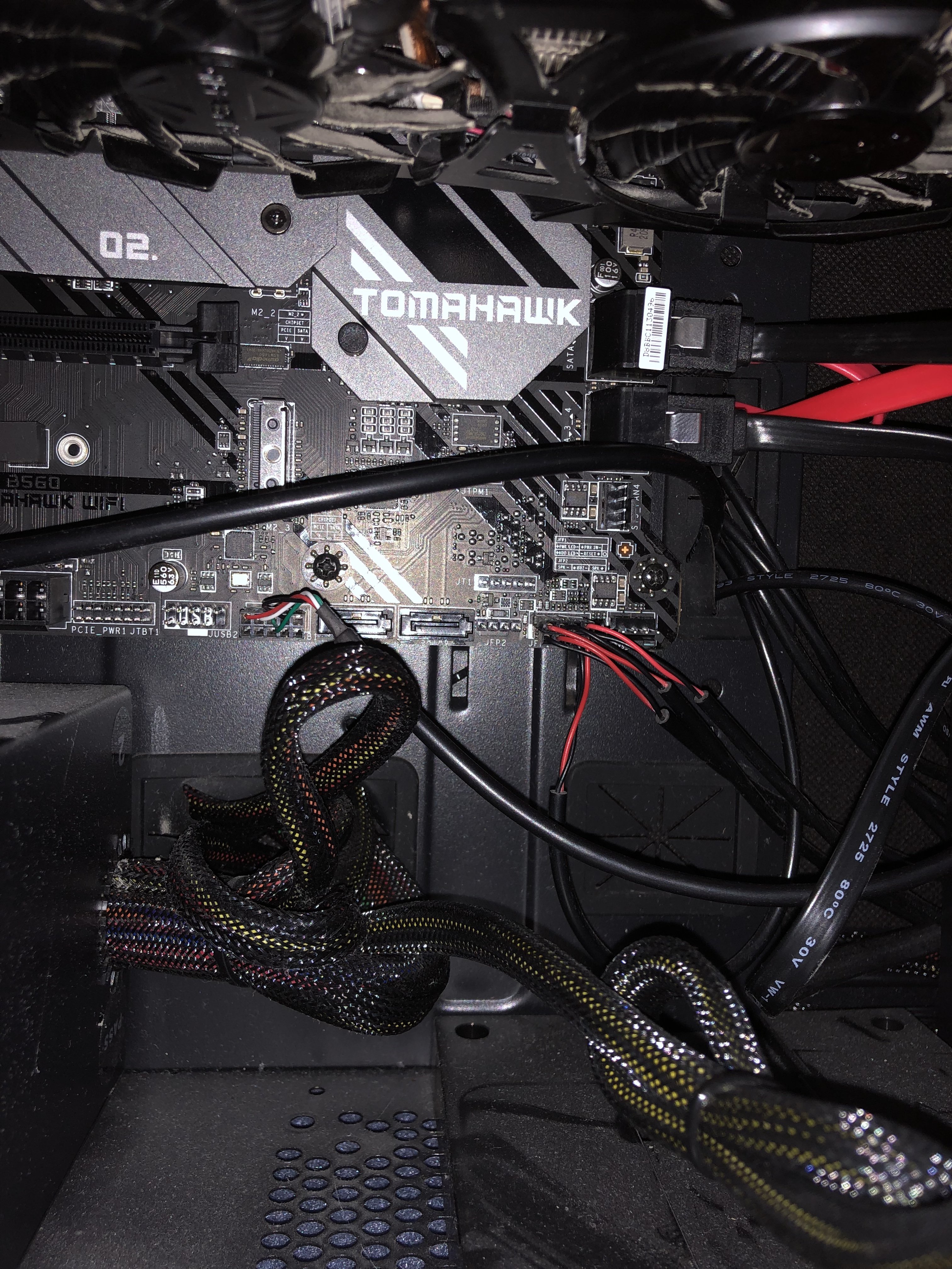

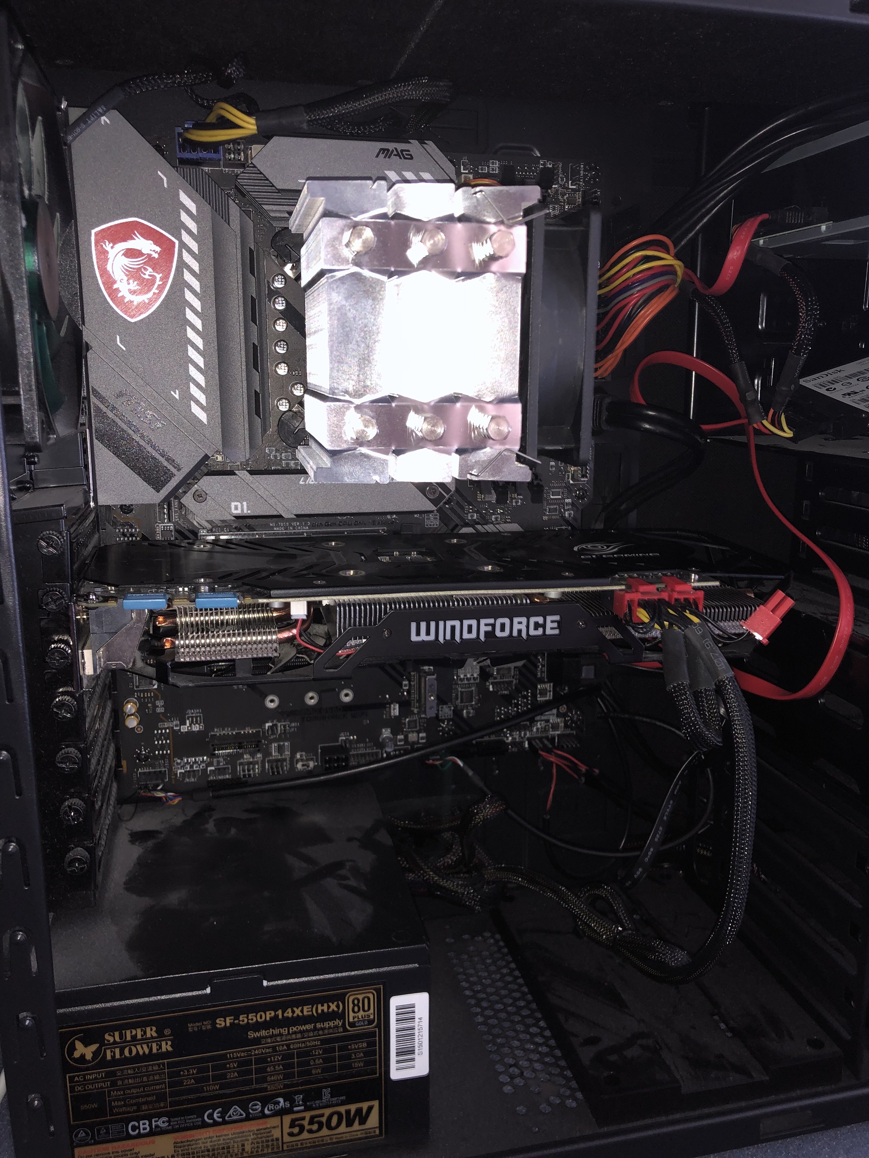

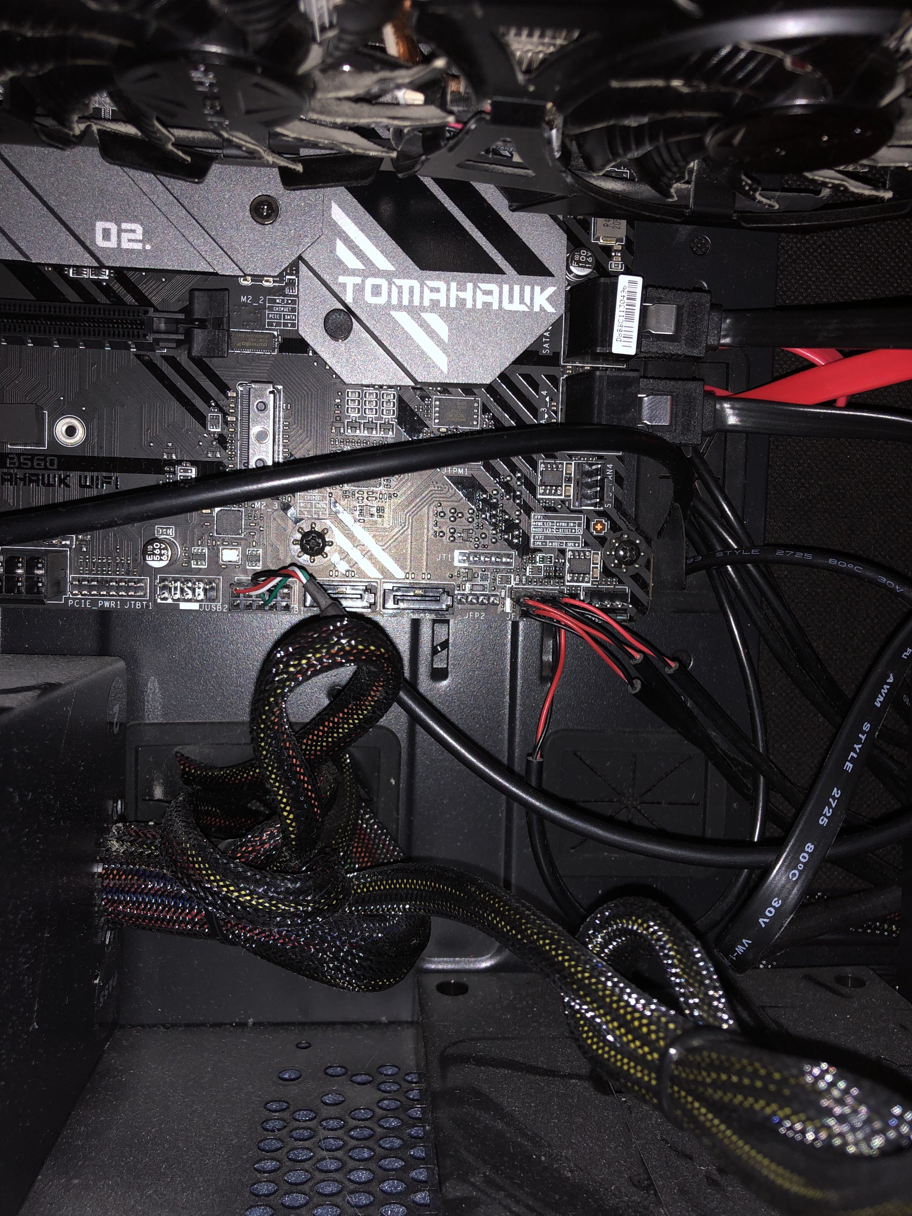

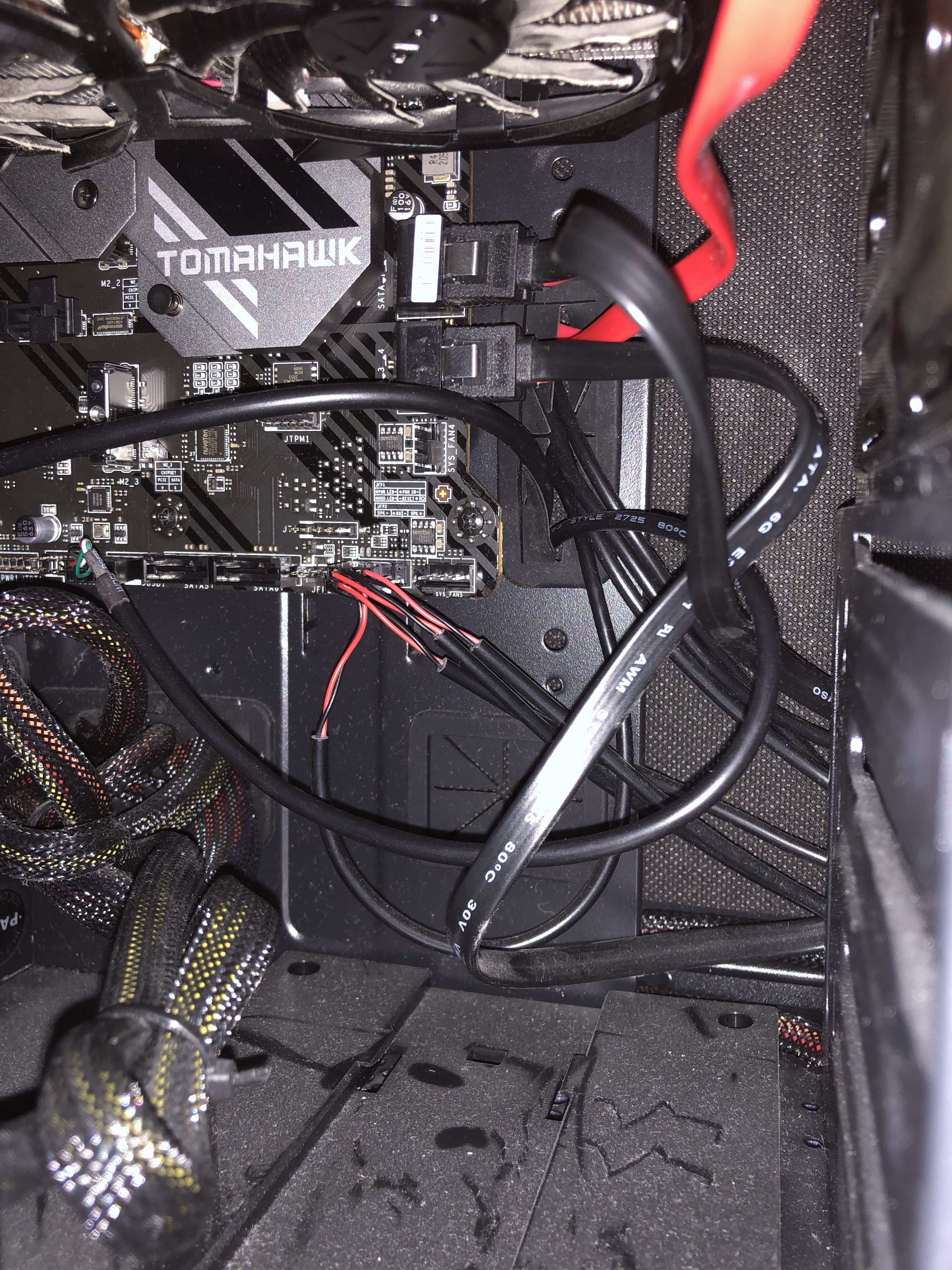

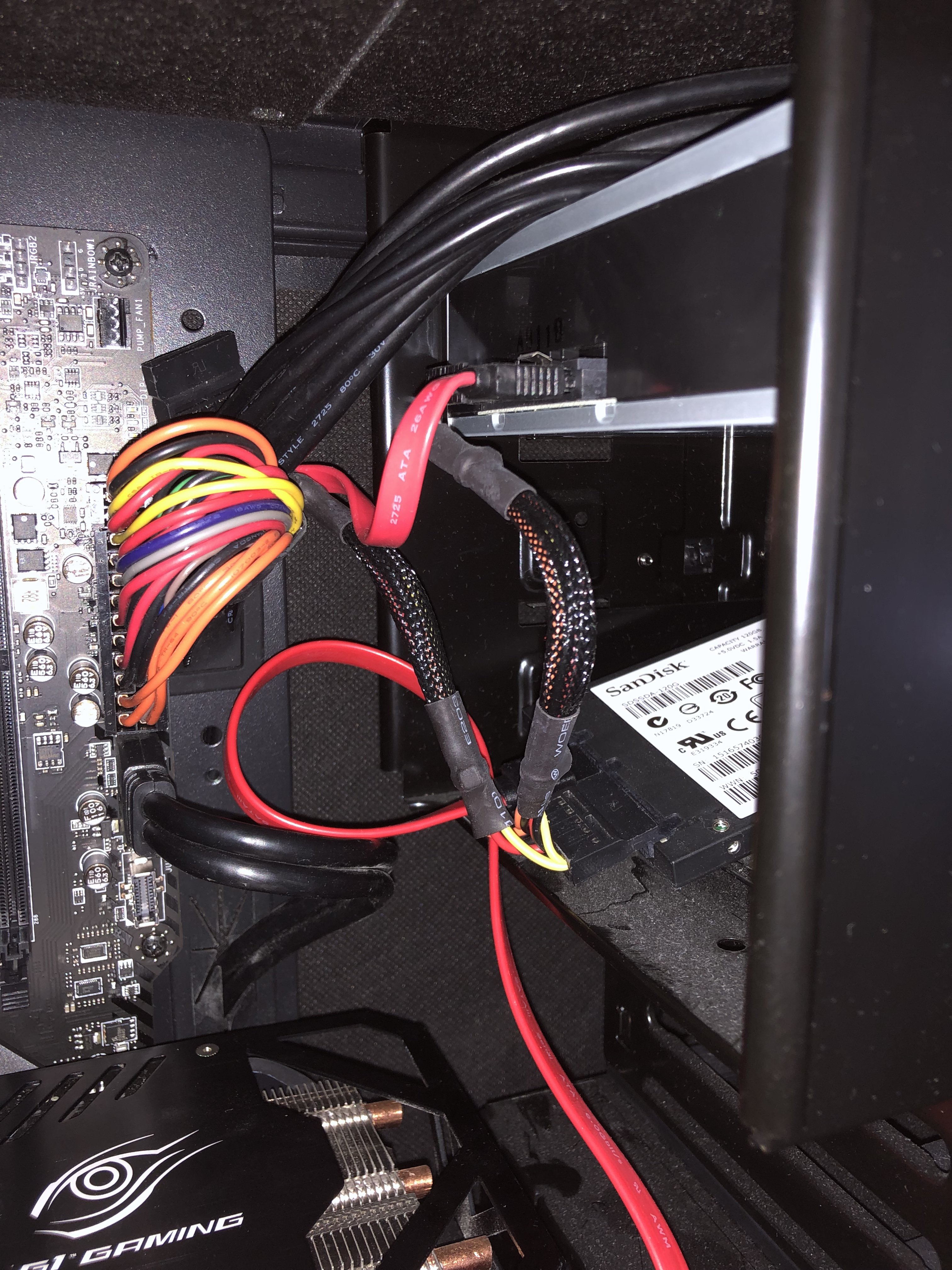

So hier das Innenleben:

Na dann einmal komplett neu verkabeln und auf korrekten Anschluss der Kabel prüfen.
sind da überhaupt Abstandhalter zwischen Board und Gehäuse ?
sieht man irgendwie schlecht auf den Bildern .. bzw. das letzte sieht irgendwie nicht danach aus .
Reaktionen: KnolleJupp, Tatortreiniger und fremder1970
Statt beeper, falls keinen zur Hand, geht auch ne led, dürfte ja mind. eine im Gehäuse verbaut sein (polarität beachten).. die piept natürlich nicht, klar ;-)
Daß die Abstandshalter ganz fehlen, glaube ich eher nicht.. sonst würde die graka ja quasi in der Luft schweben..zumindest nicht im Slot sitzen.. das hätte man gemerkt beim Zusammenbau :-)
Aber vielleicht ist irgendwo einer zuviel, wo keiner hingehört, o.ä.
Reaktionen: UNDERESTIMATED
Ich mag mich ja täuschen, aber zumindest auf den Bildern sieht es für mich so aus als wären da keine Abstandhalter zwischen Gehäuse und Mainboard.

Der Arbeitsspeicher sitzt auch in den falschen Slots, aber daran wird es wahrscheinlich nicht liegen.

Bzgl. Abstandshalter: puhh, ich bin mir nicht sicher ob oder ob nicht welche verbaut sind. Aber mal gucken ob und wann noch was vom TE kommt.
