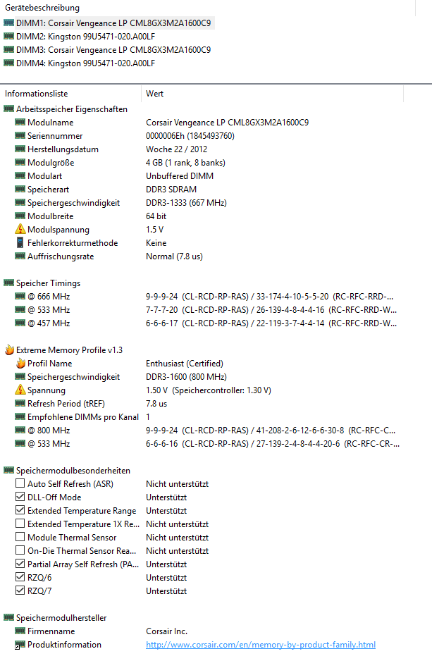

Lies mal mit Aida 64 aus, wie hoch die Speichercontroller Spannung im XMP Modus ist. DIese wird bei XMP in der Regel angehoben, das XMP Profil was du eingestellt hast wird auf alle Speicherriegel angewendet.

Ok, sind 1,3 Volt. Schau mal ob du eine IMC (Spannung für den Speichercontroller) oder VCSA Spannung im Bios findest. Wenn du die gefunden hast, deaktiviere das XMP Profil und stell die IMC Spannung auf einen geringeren Wert. 1,3 Volt ist meiner Meinung nach zu viel. Aber immerhin sind es nicht 1,6 Volt wie bei meinem Kumpel der sich seinen Speichercontroller instant mit dem XMP Profil zerschossen hat.^^
Würde 1,1 Volt, max 1,2 Volt probieren.
