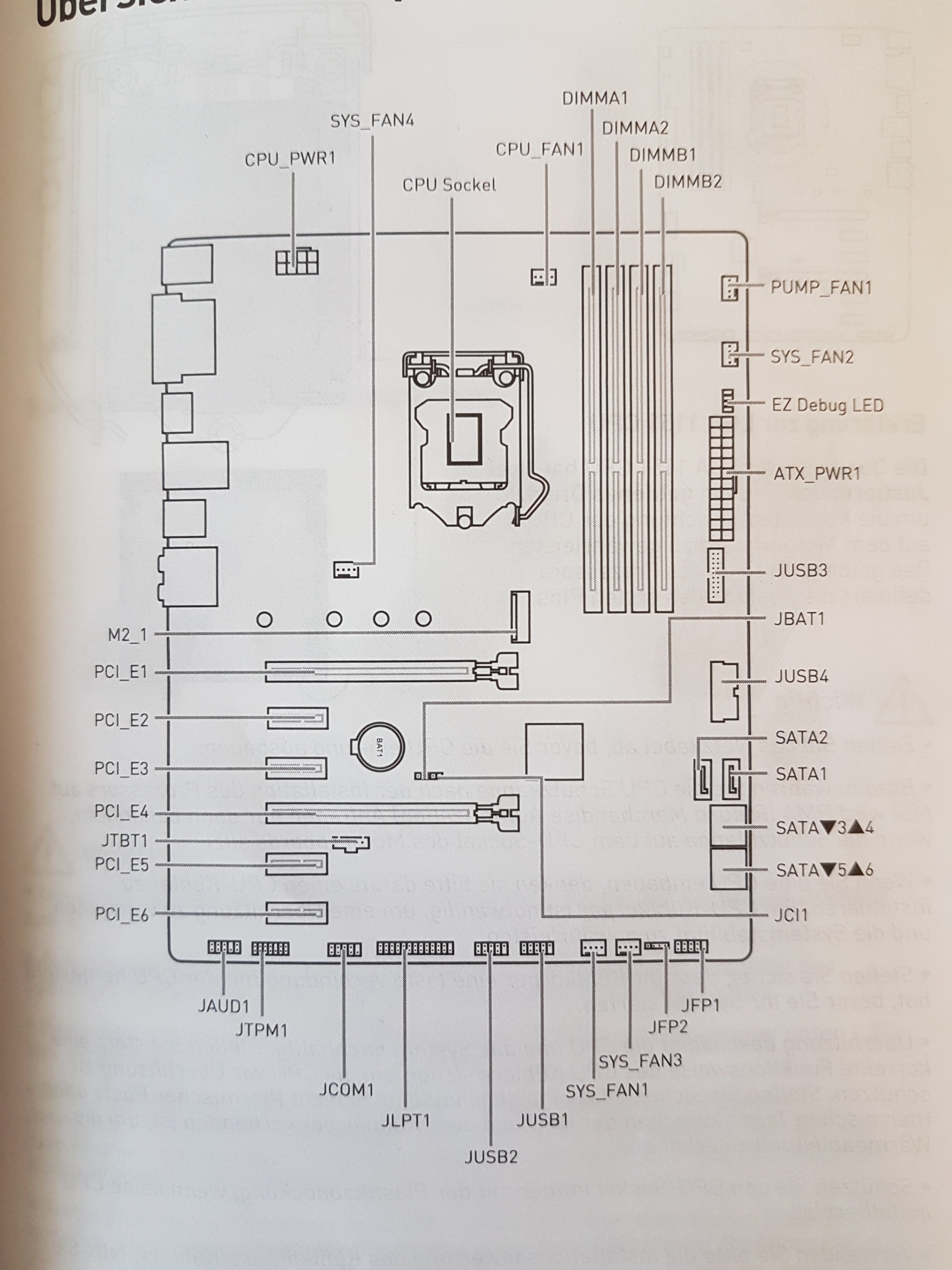

Ja, z.B. CPU Fan2, Chassis Fan, System Fan, aber nicht Power Fan, da dort in der Regel nur das Tachosignal des Netzteils ausgelesen wird, wenn das entsprechende Tachokabel vom Netzteil her kommend dort angeschlossen wird. Der Power Fanheader liefert also in der Regel keinen Strom.

also den "Stromstecker" an cpu van 1 und sys fan 1 bis 4 getestet. Wird nicht erkannt. An pump van 1 kreiselt sie los und es kommt gleich eine Warnmeldung auf dem Bildschirm mit CPU Überhitzung.

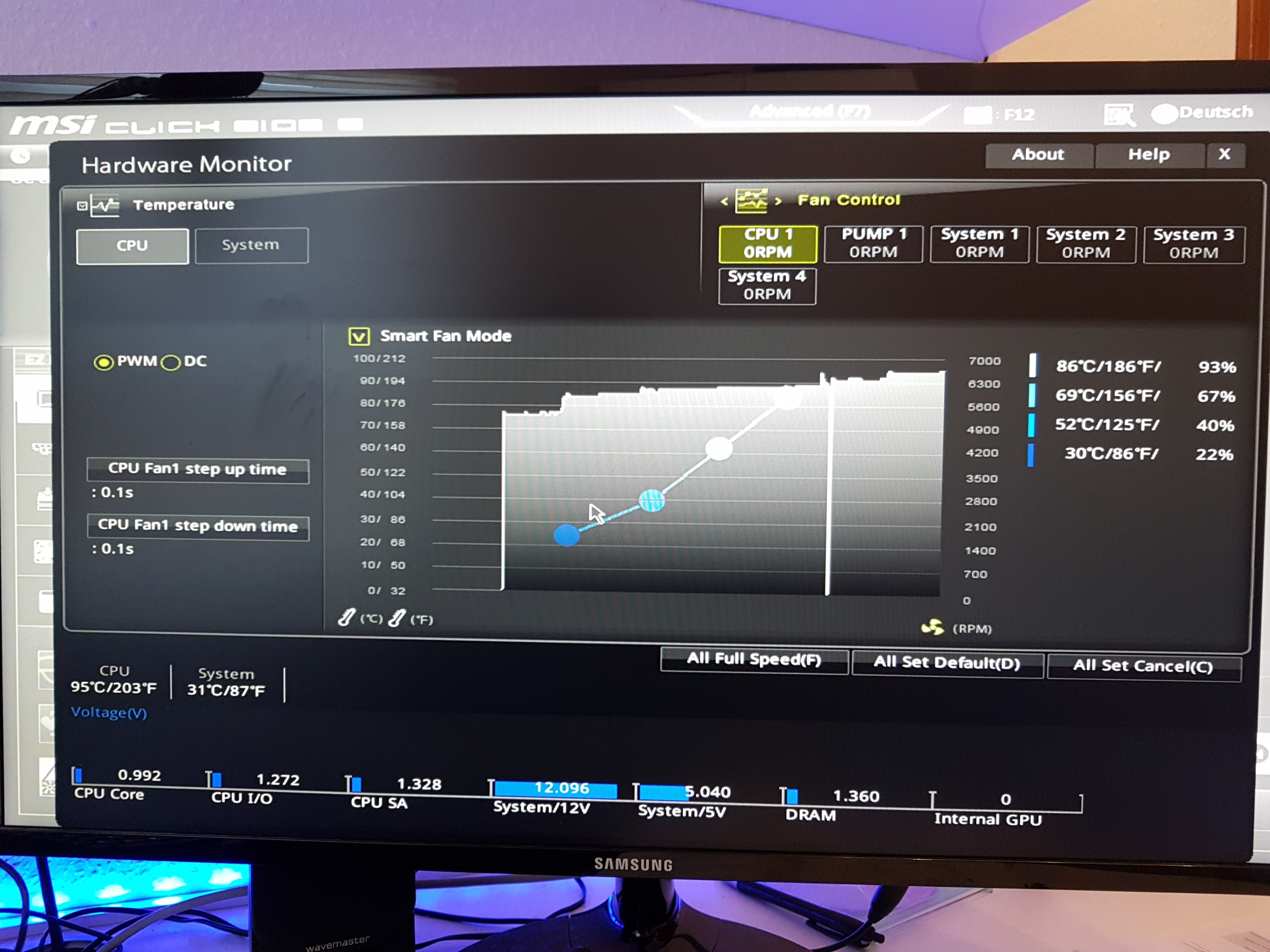

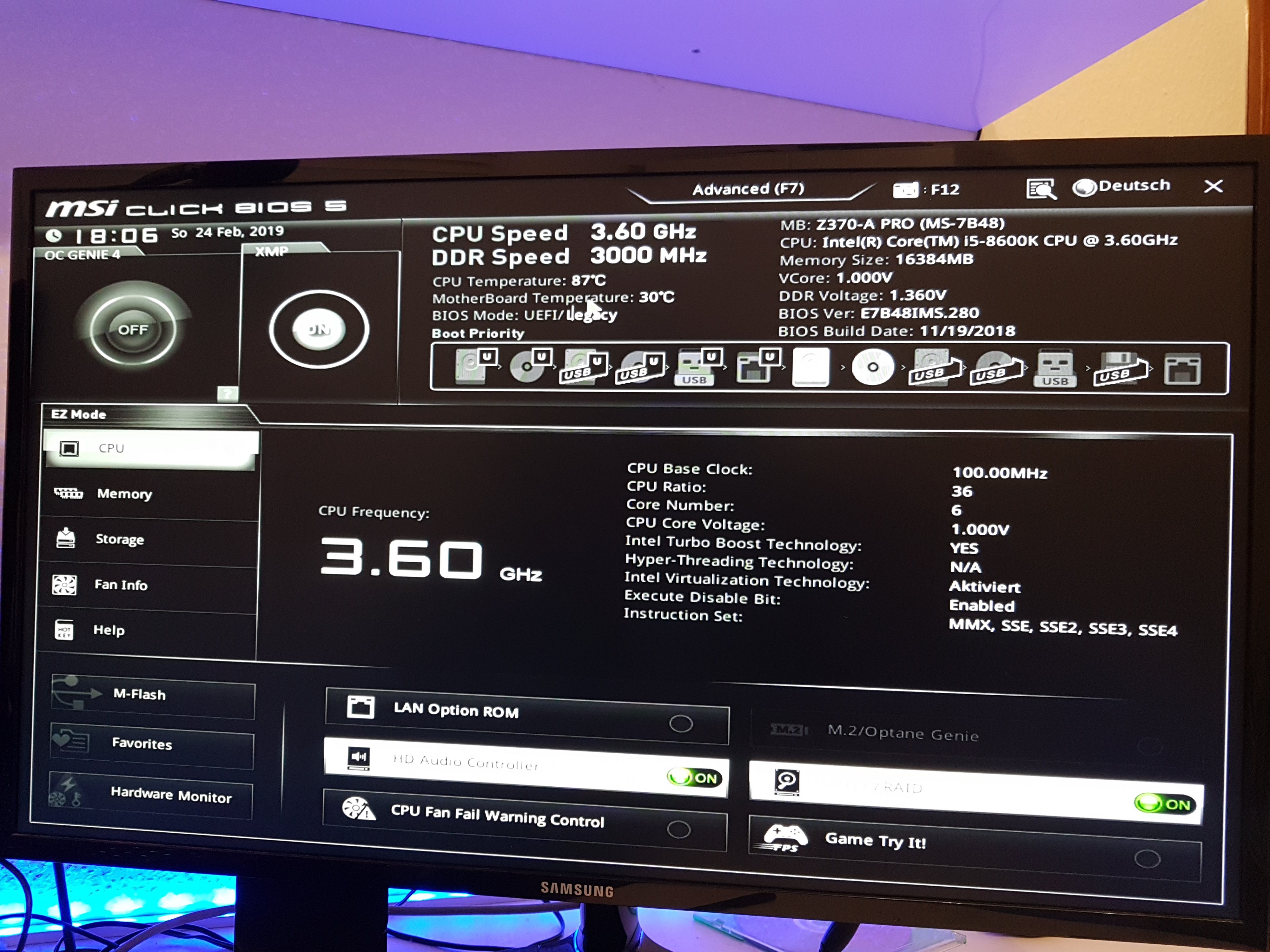

im Corsair Programm geschaut...nicht gefunden. Lüfter im PC laufen... Ins Bios und mal ein Bild für euch gemacht....und schon kam die Wärmewarnung....schnell runter gefahren....im Bios wird überhaupt kein Lüfter angezeigt....??

Egal wo, könntet ihr mal den verwendeten Header im BIOS so einstellen, daß er keiner Lüfterkurve folgt, sondern dauerhaft auf 100% eingestellt ist (full on)! Dazu auch mal die Einstellung wechseln von PWM auf DC.

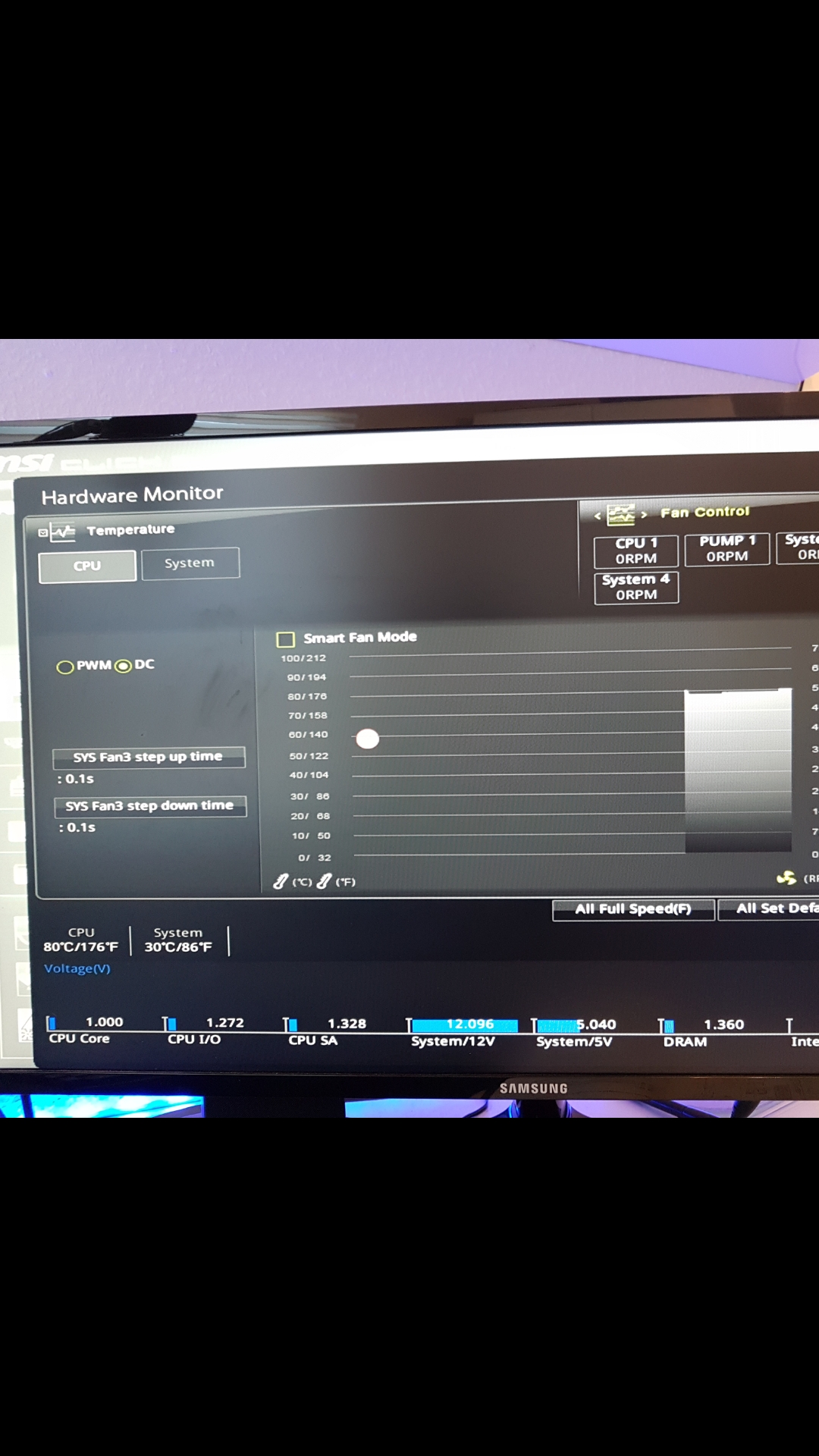

WaKü ist an CPU Fan1, Lüfter mit Y Kabel an WaKü. Waren im Bios und haben auf DC gestellt, da war die Temperatur bei knapp 90 Grad, als wir in den Eistellungen waren kam die CPU Warnung und bei 97 Grad haben wir gleich ausgemacht. Kann das sein das es nicht mal 5Min braucht bis es so heiss ist. Im Handbuch vom Board sind die OC Sachen drin. Ich muss mal schauen im Netz wo ich in den Einstellungen hin muss und ob die Header einzeln ansteuerbar sind.
