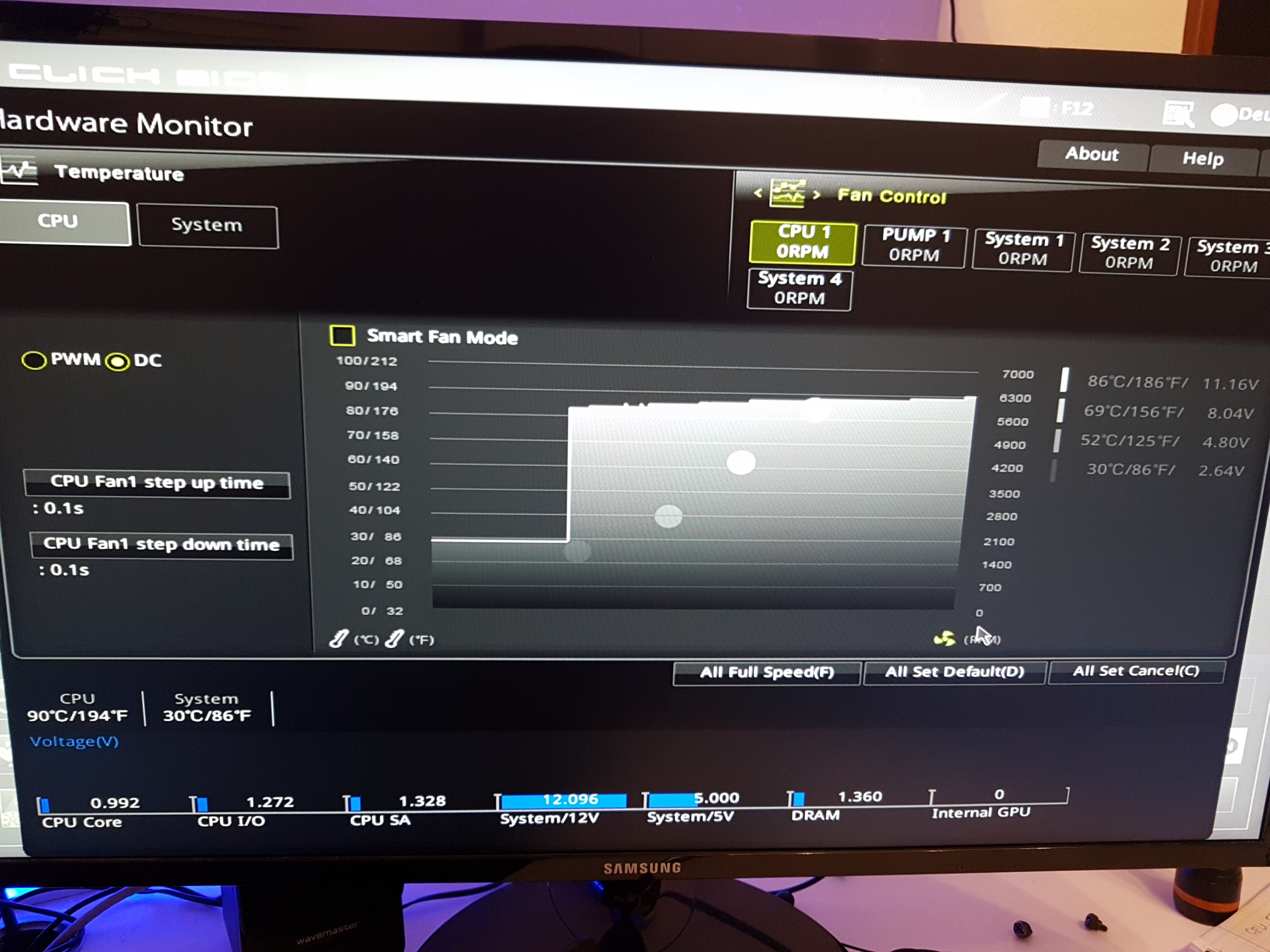

Ich muss mal schauen im Netz wo ich in den Einstellungen hin muss und ob die Header einzeln ansteuerbar sind.
Was passiert unter der Einstellung "All Full Speed (F)"?
Kannst du bei "Smart Fan Mode" mal den Haken raus machen um zu sehen, wie sich dann die Einstellmöglichkeiten ändern!
Wenn in knapp fünf Minuten Höchsttemperaturen erreicht werden, dann ist das für mich die Zeit, in der sich der Kühlblock/ Wärmetauscher aufgeheizt hat und zwischenzeitlich nicht von frischem, kühlen Wasser umspült wird. Das Wasser fließt also nicht im Kreislauf und der Radiator hat somit auch nichts zu tun.
Ist nach den fünf Minuten die zentrale Pumpeinheit, die auf der CPU aufliegt, nicht ziemlich warm, wenn man sie mit der Hand/ den Fingern umschließt!?
Den Haken hab ich raus gemacht, dann verschwindet die Lüfterkurve und Lüfter laufen auf hochtouren. Bei 95 Grad hab ich aus gemacht. Die Kühlung hat ab und zu "grrk" gemacht (hat sie auf dem alten Board auch gemacht). Als ich dann die WaKü angefasst habe, war sie seitl. ein bisschen warm.

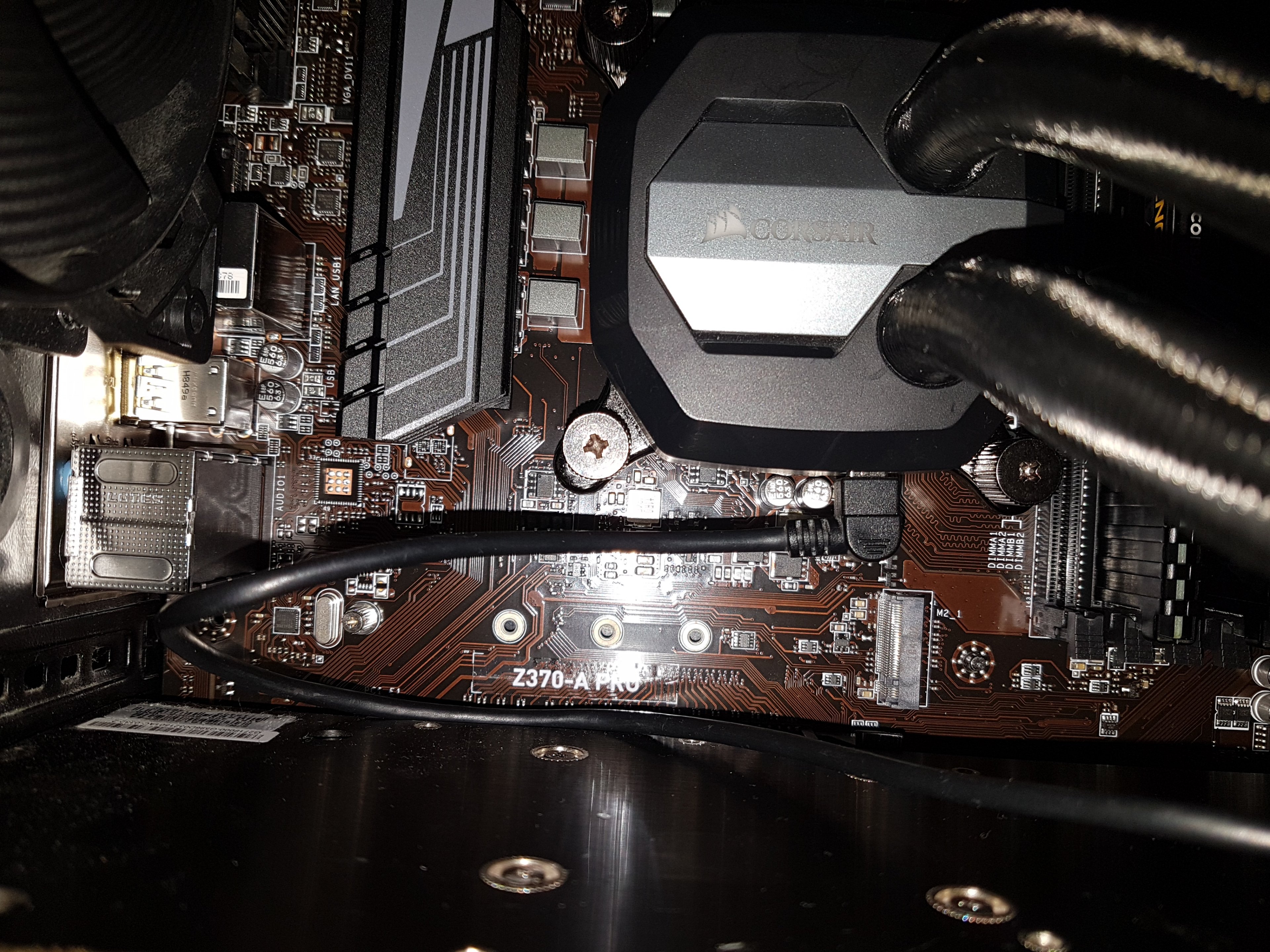

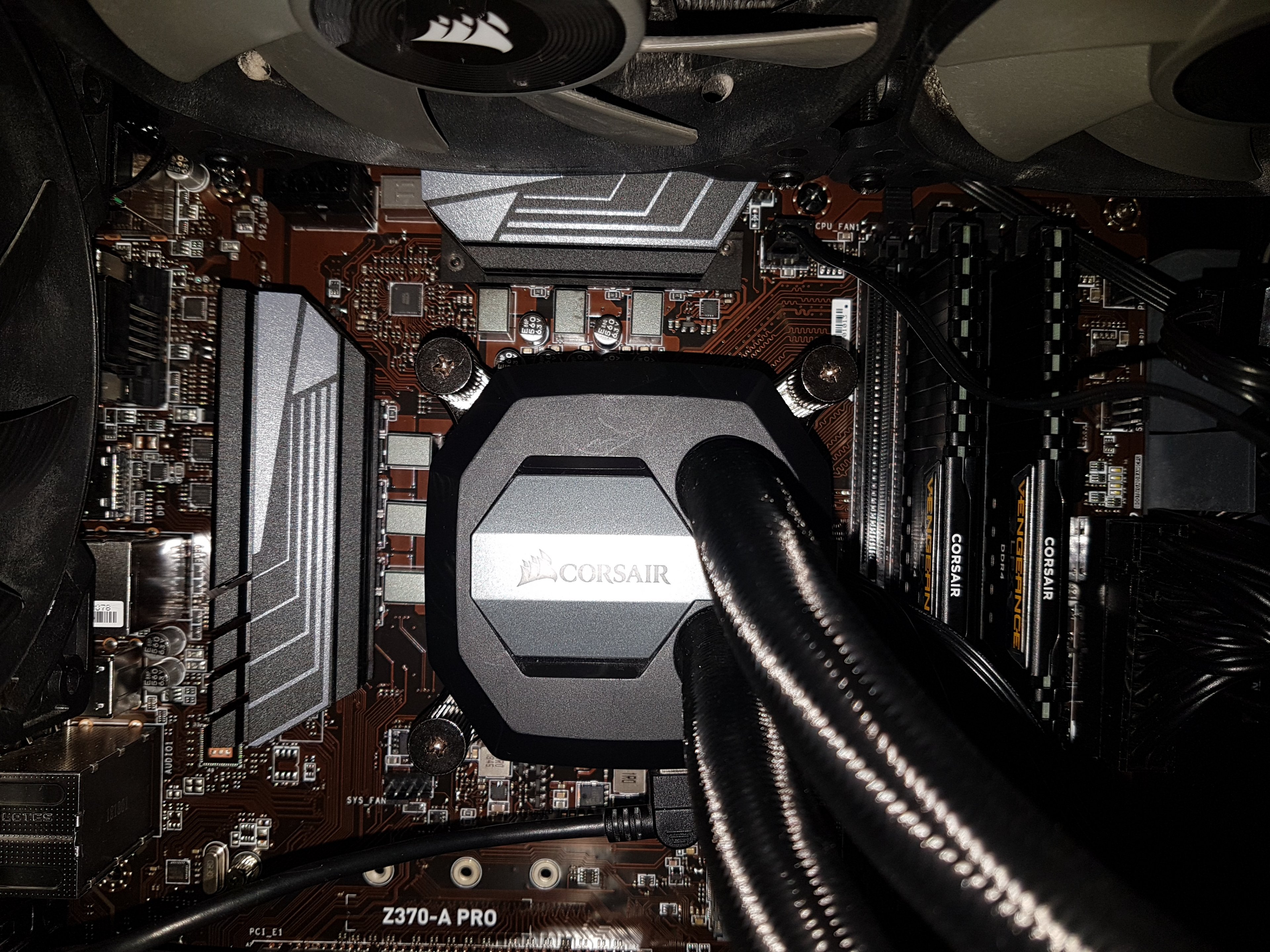

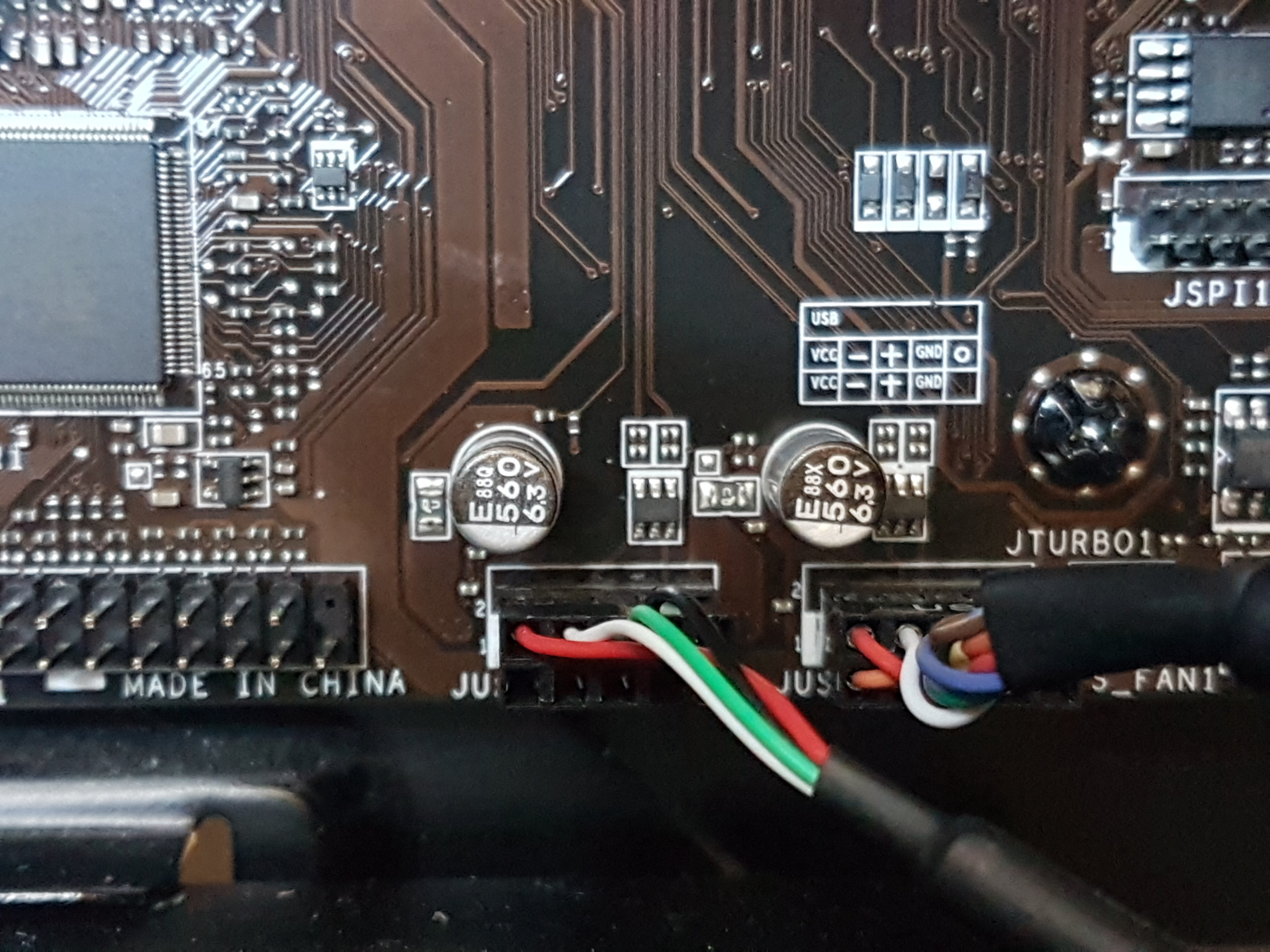

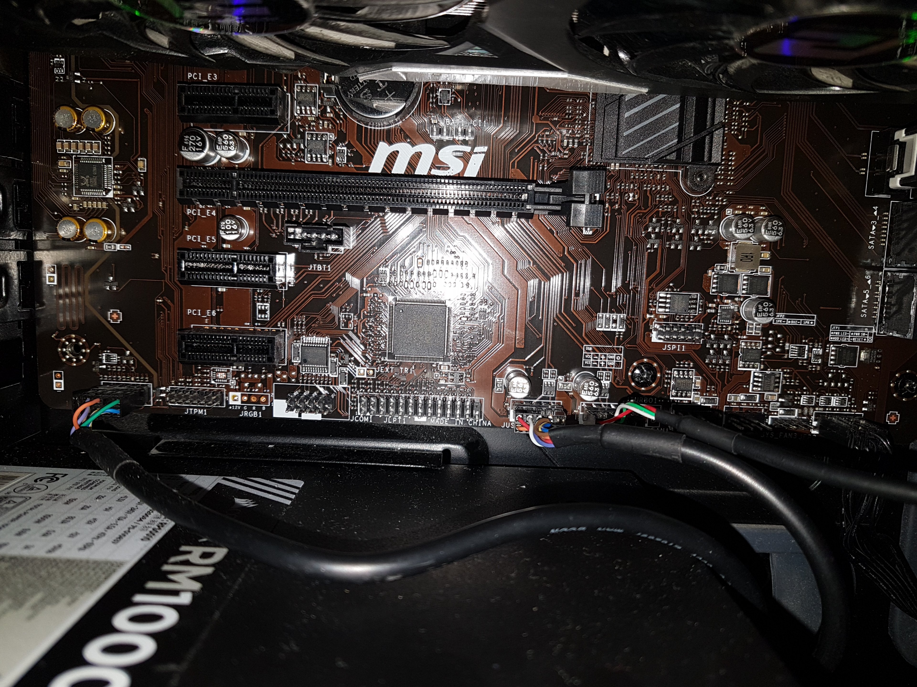

Angeschlossen: Y Kaben an Lüfter oben, "Stromstecker" in CPU FAN 1 und das USB an JUSB 1

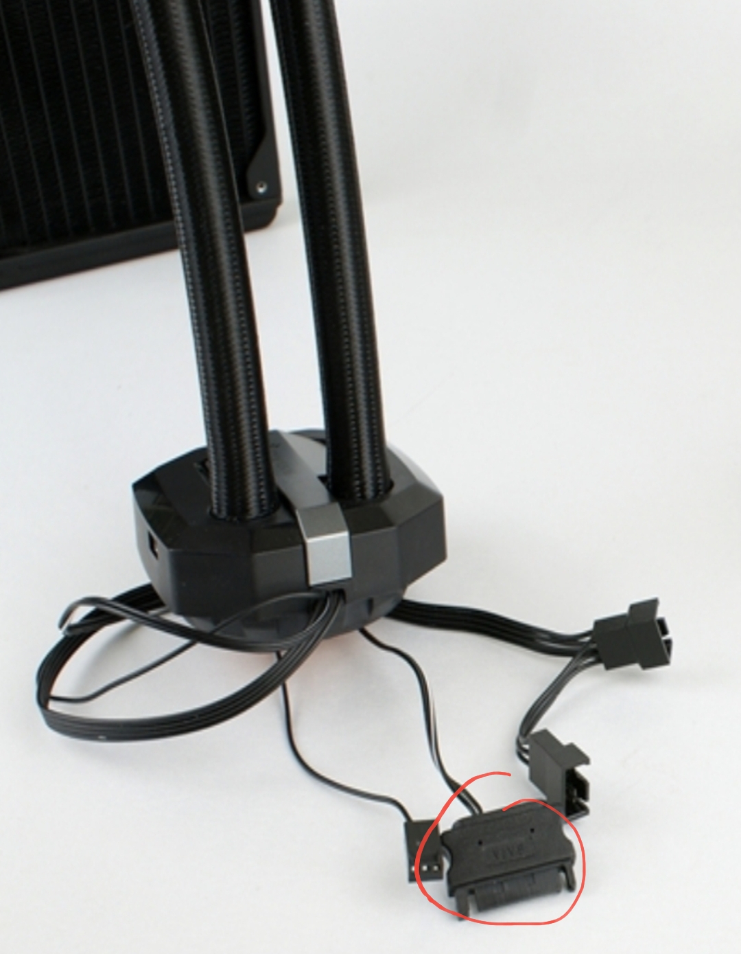

Den stromanschluss hast du am netzteil angeschlossen?

Das Kabel haben wir nicht, die wird doch über den 3 Pin angeschlossen. Wo soll das Kabel aus der WaKü rauskommen???

Edit: unsere Pumpe hat und braucht nicht so ein Kabel, macht das mit dem 3Pin
Hast du nen Lufkühler, um die AIO auszubauen? Dann könntest du in Ruhe testen, ob die Pumpe überhaupt noch läuft, selbst wenn Strom ankommt. Hört sich für mich immer mehr nach einem Defekt an.
Ok. Hatte früher die h115i und die nutzt extra strom per sata....
Das sieht ja erstmal soweit ok aus.
Würde jetzt mal die USB-Port durchprobieren. Möglicherweise liegts daran.

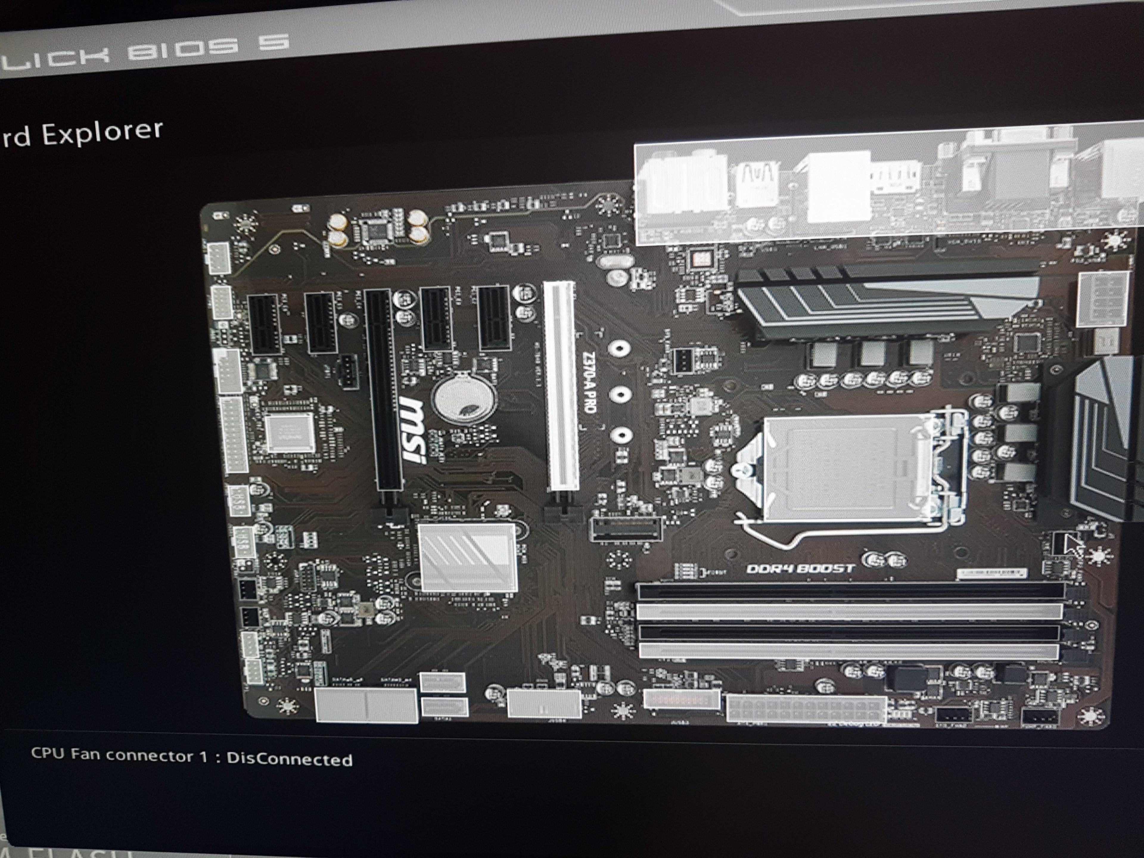

Wir waren im Bios unterwegs und da kann man sich das Mainboard anzeigen lassen und alles was drauf steckt.
Bei CPU Fan steht diskonnected. Geht er nicht? Wie connecten wir das? Oder weil die WaKü nicht erkannt wird?
Auf den JUSB ports genau das gleiche.

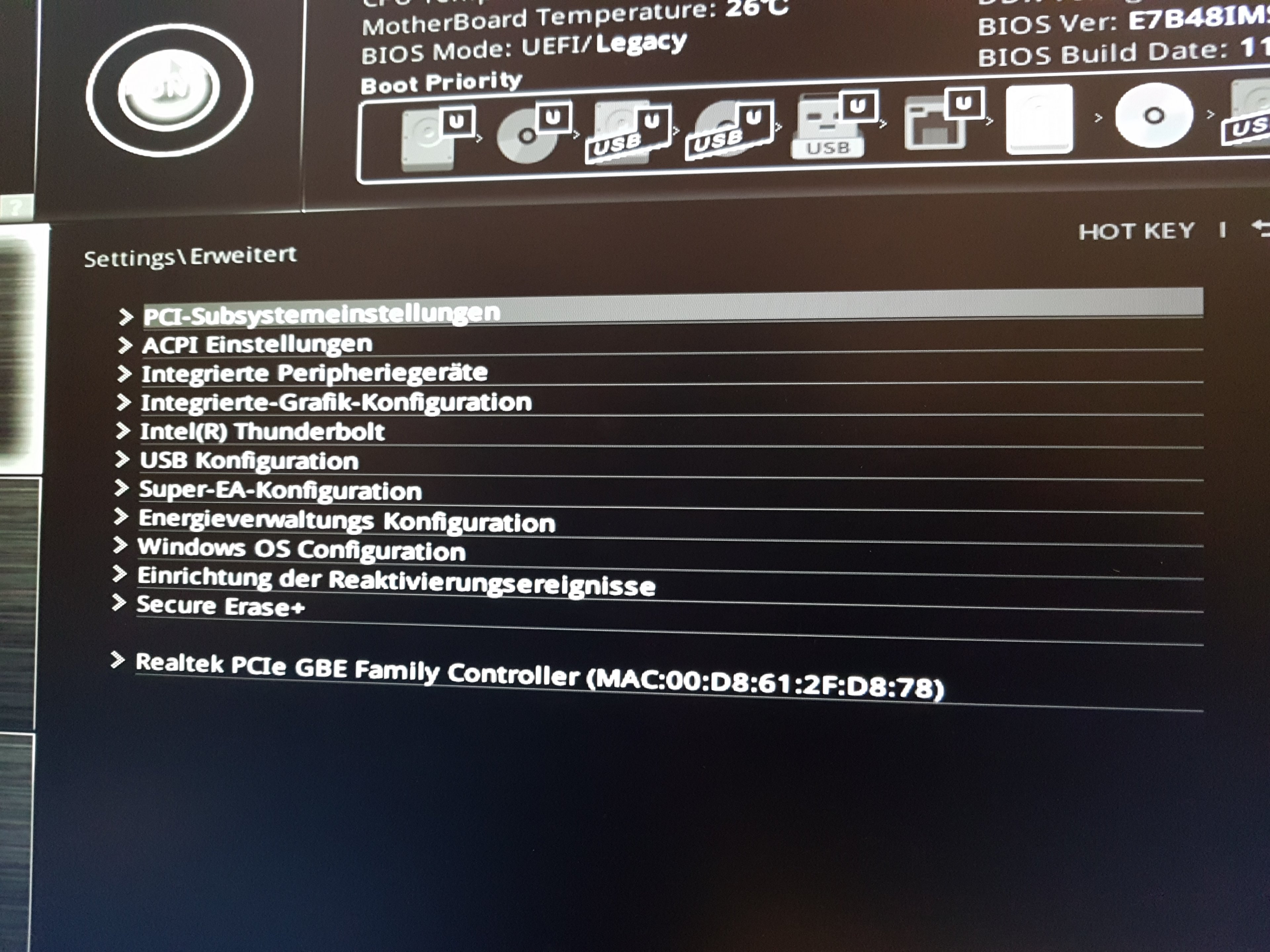

Habt ihr auch schon mal einen anderen internen USB- Steckplatz ausprobiert!?
Sind die USB- Header (Steckplätze) auf dem Mainboard auch alle im BIOS aktiviert?
mit oben meine ich den Rest von der Kühlung und die zwei Lüfter dazu. Wir hatten ihn gestern mal schräg und da hat die WaKü voll "geratzelt". Ich glaube das Problem hängt am Mainboard. Dort steht unter CPU FAN : disconnected, auch bei den JUSBs steht das. Vermutlich muss man das irgendwie und irgendwo anschalten. Da hab ich keine Ahnung wo ich das im Bios finde.

Die Anschlüsse im Mainboard sollten nach Kauf alle "angeschaltet" sein, im Zweifel spätestend nach einem Bios Reset.

Was passiert wenn man JUSB1 auf JUSB2 umstellt, schon mal probiert?

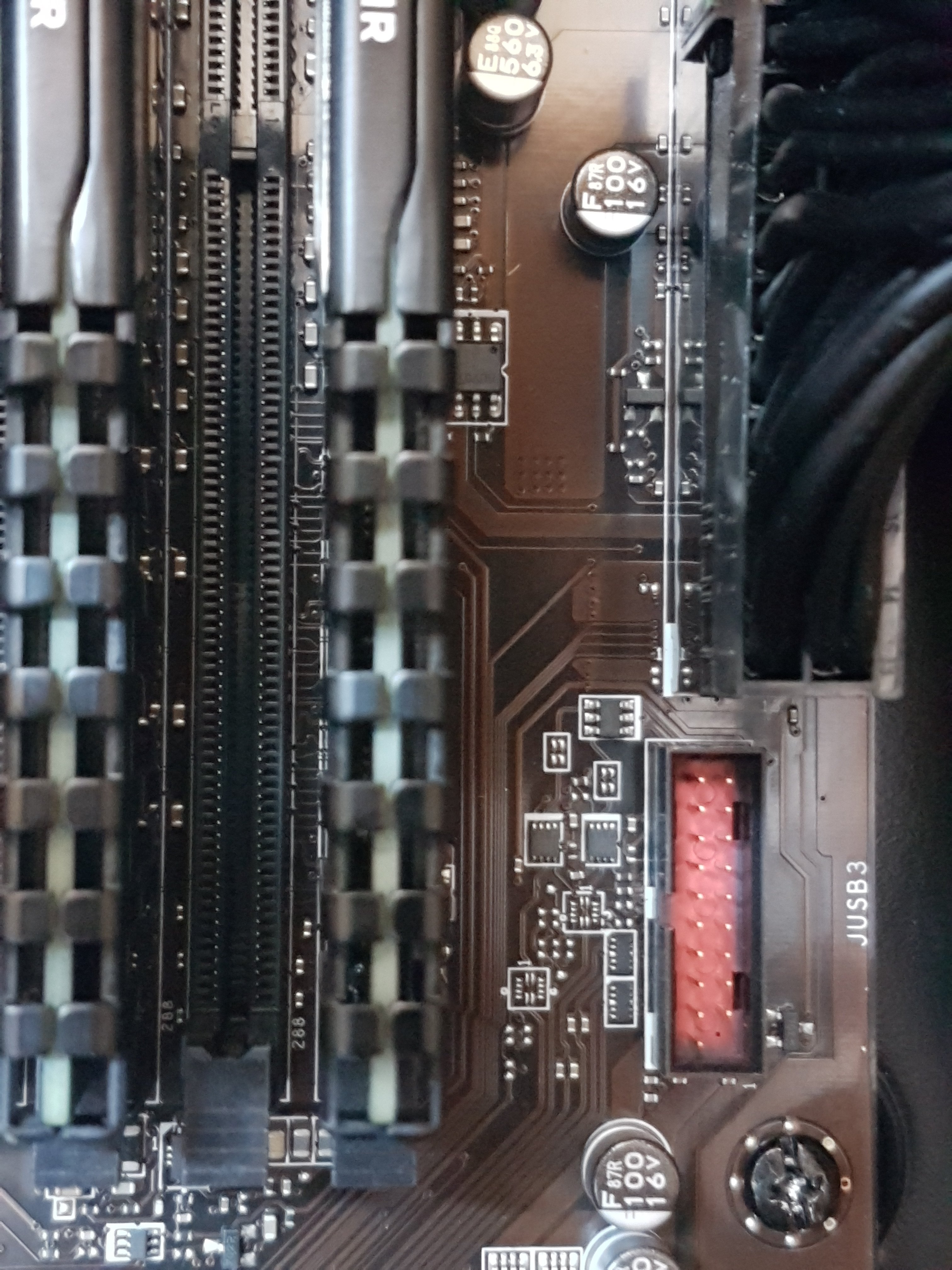

JUSB getauscht auch nix. Hab noch JUSB 3 gefunden sieht aber anders aus.

JUSB3 ist ein USB 3.0 Header.
