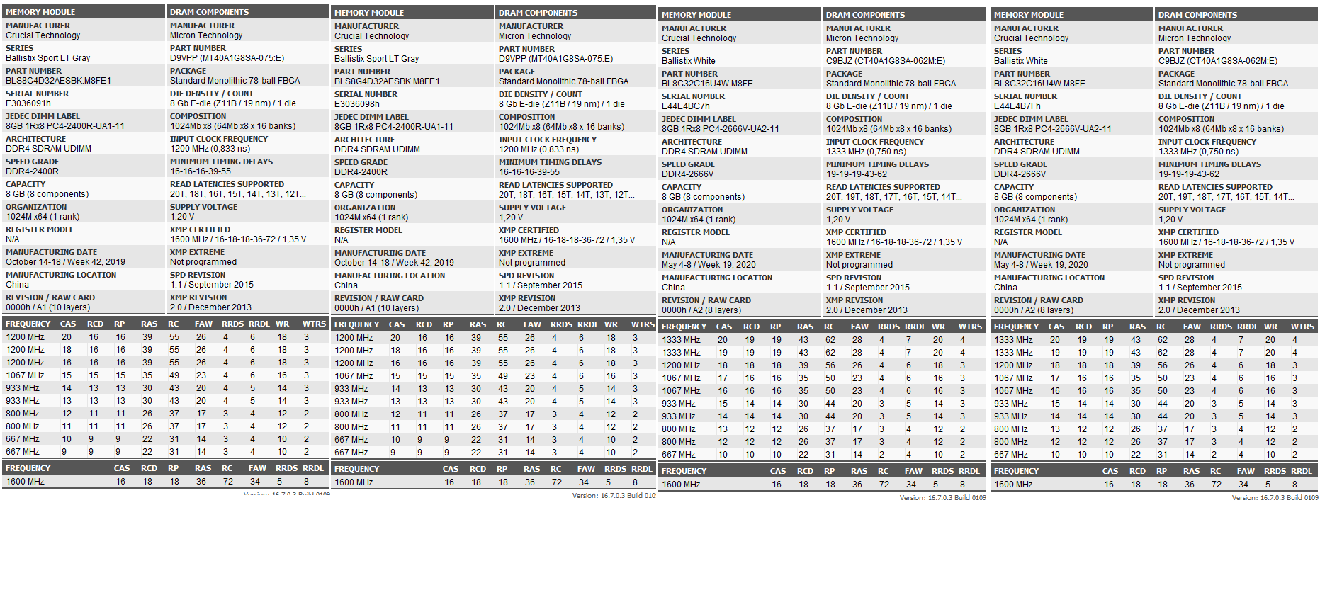

Interessant wäre noch die unterschiedlichen Ram-Kit's mit Taiphoon-Burner zu testen.
Um festzustellen welche Micron Chips da verbaut sind.
Bei den Micron-Chips funktioniert das relativ zuverlässig.
Bei älteren sind fast ausschließlich e-die's verbaut, bei neueren häufiger b-die's.

Die RAMs sind versetzt eingebaut. 1&3 und 2&4 wieso cpu-zb das so anzeigt weiss ich nicht.taiphoon Burner sauge ich gleich und teste es

Ohne xmp. Keine Fehler.
Das von dir gepostete Bild zeigt eindeutig, dass mit XMP getestet wurde, siehe post#23
Ich geh mal ganz stark davon aus, dass auf dem Speicher 2 verschiedene XMP Profile vorhanden sind: das für DDR4-3200 mit CL 16-18-18-36-72, und ein weiteres für andere Geschwindigkeiten...
Drizzor schrieb:
Klick
Habe soweit alles mögliche getestet. Mit 2 von 4 Rams funktioniert alles problemlos. Habe gestern über den ganzen Tag die Rams getestet in Vollbelegung. Die Rams haben keine Fehler aufgewiesen. Ich vermute Netzteil oder Mainboard.
Das spricht sehr stark für die These, dass das Mainboard der Schuldige ist und die Spannungsversorgung bei Vollbestückung instabil ist.
