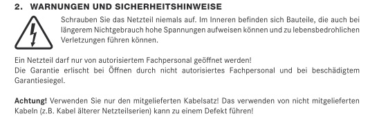

Ein Blick ins Benutzerhandbuch hätte gereicht...
Edit: Gleich auf der ersten Seite.
