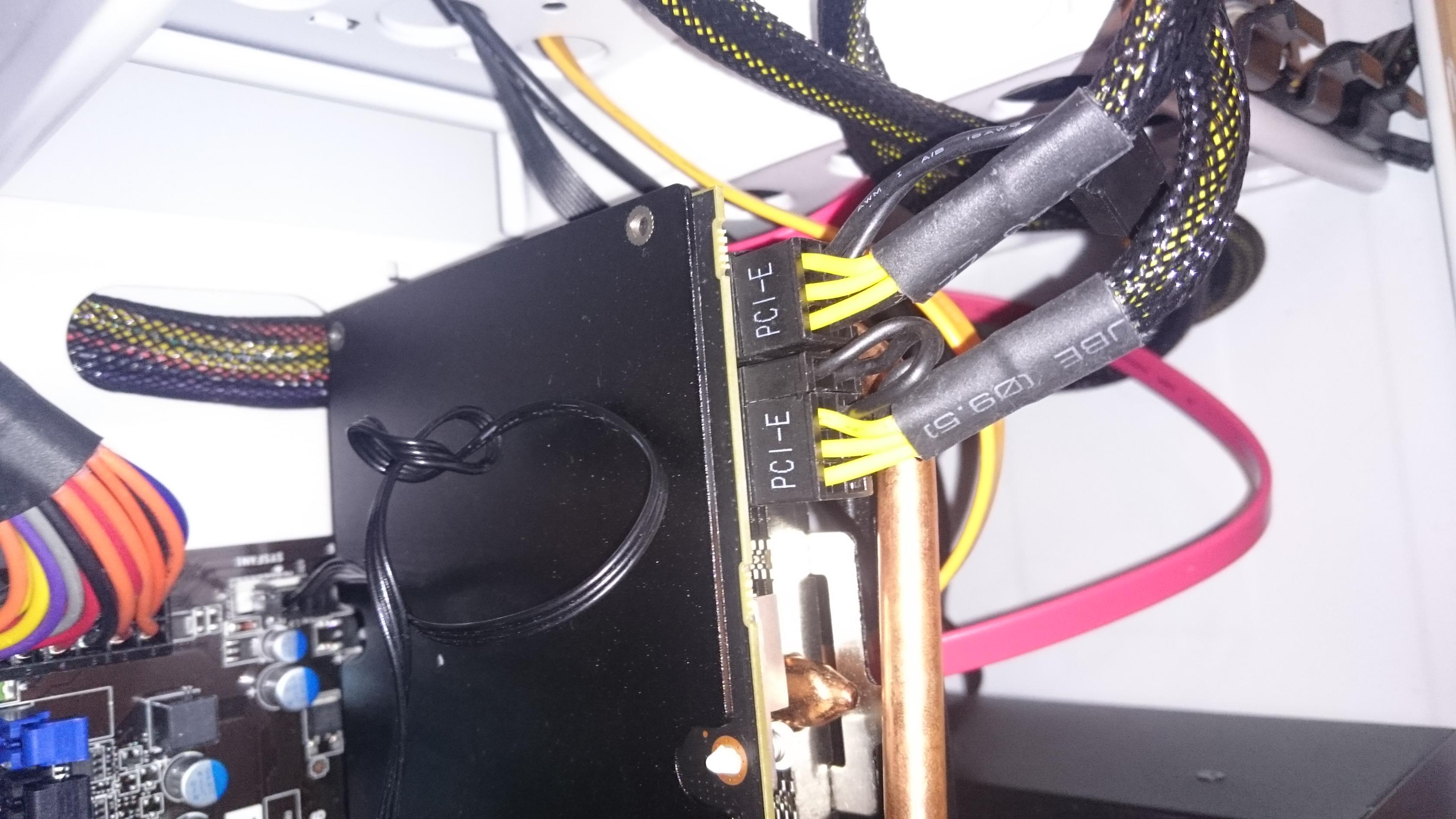

Habe alles Richtig angeschlossen Die sitzt Fest im slot und Beide Strom kabel die sie Braucht sind Korrekt und fest drin ^^

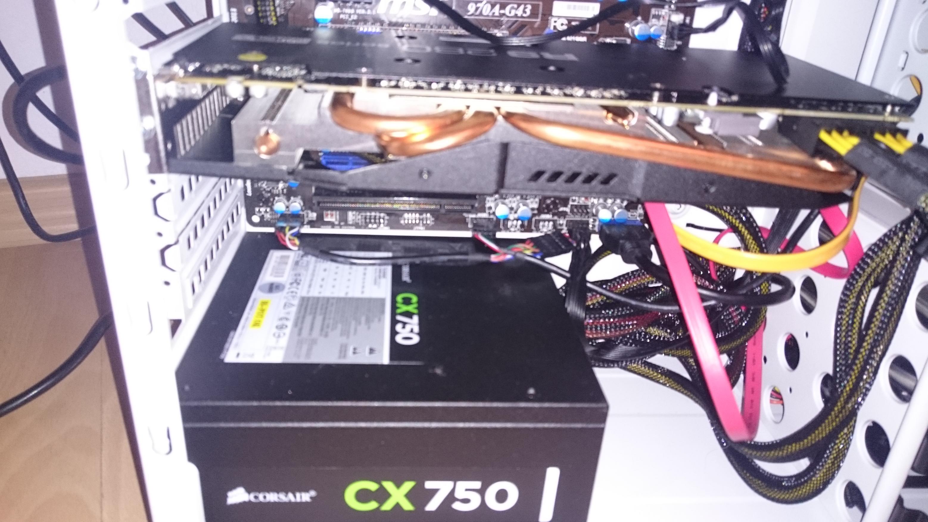

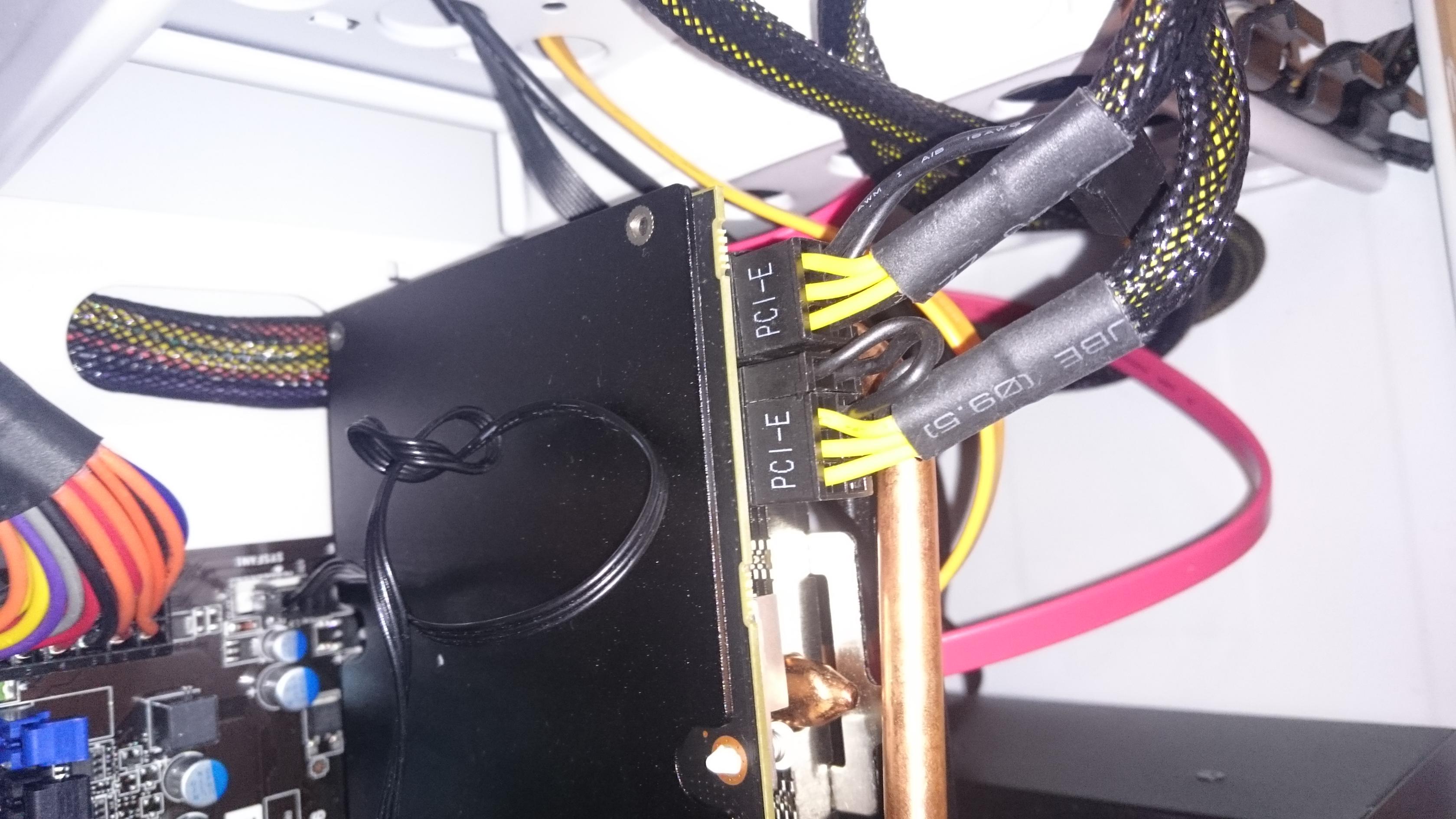

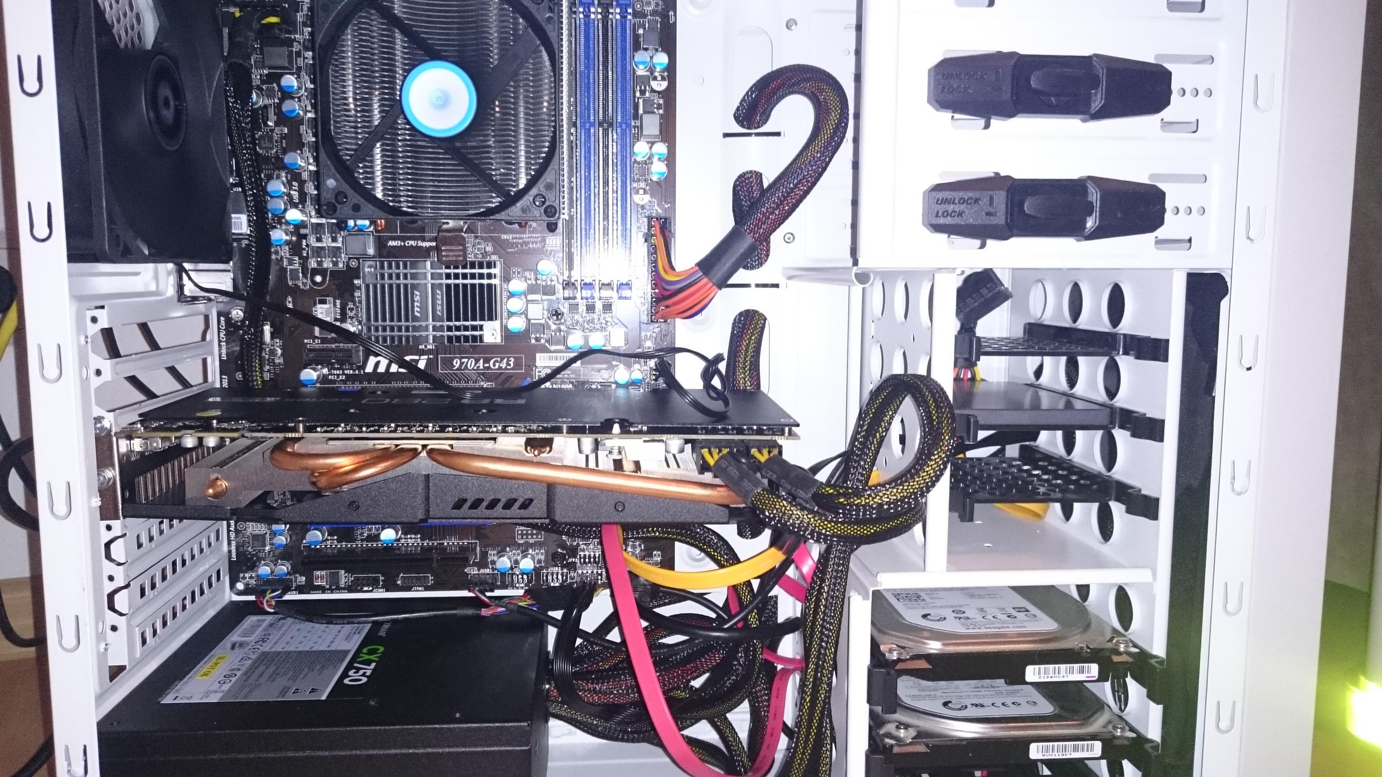

Hi,

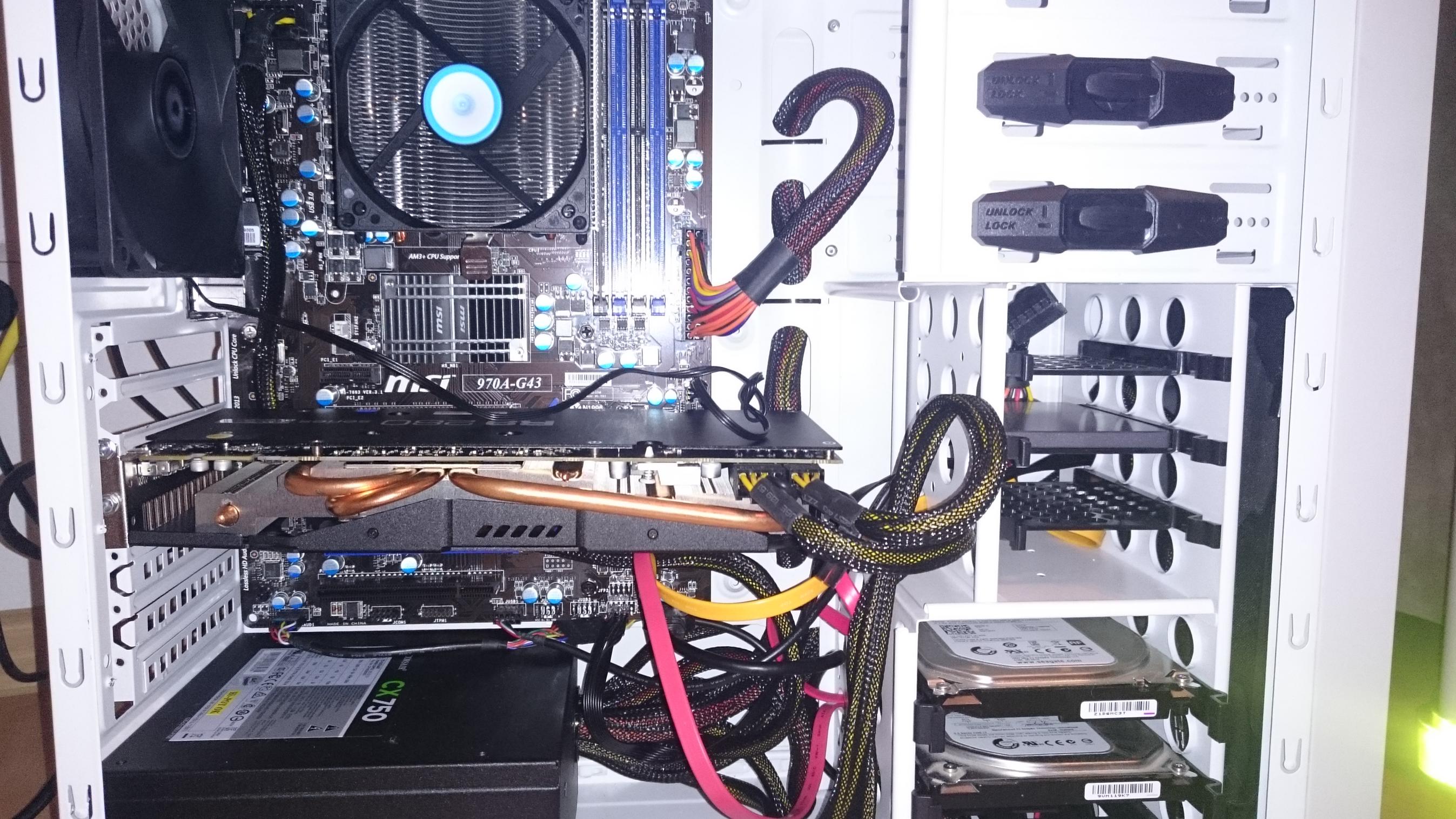

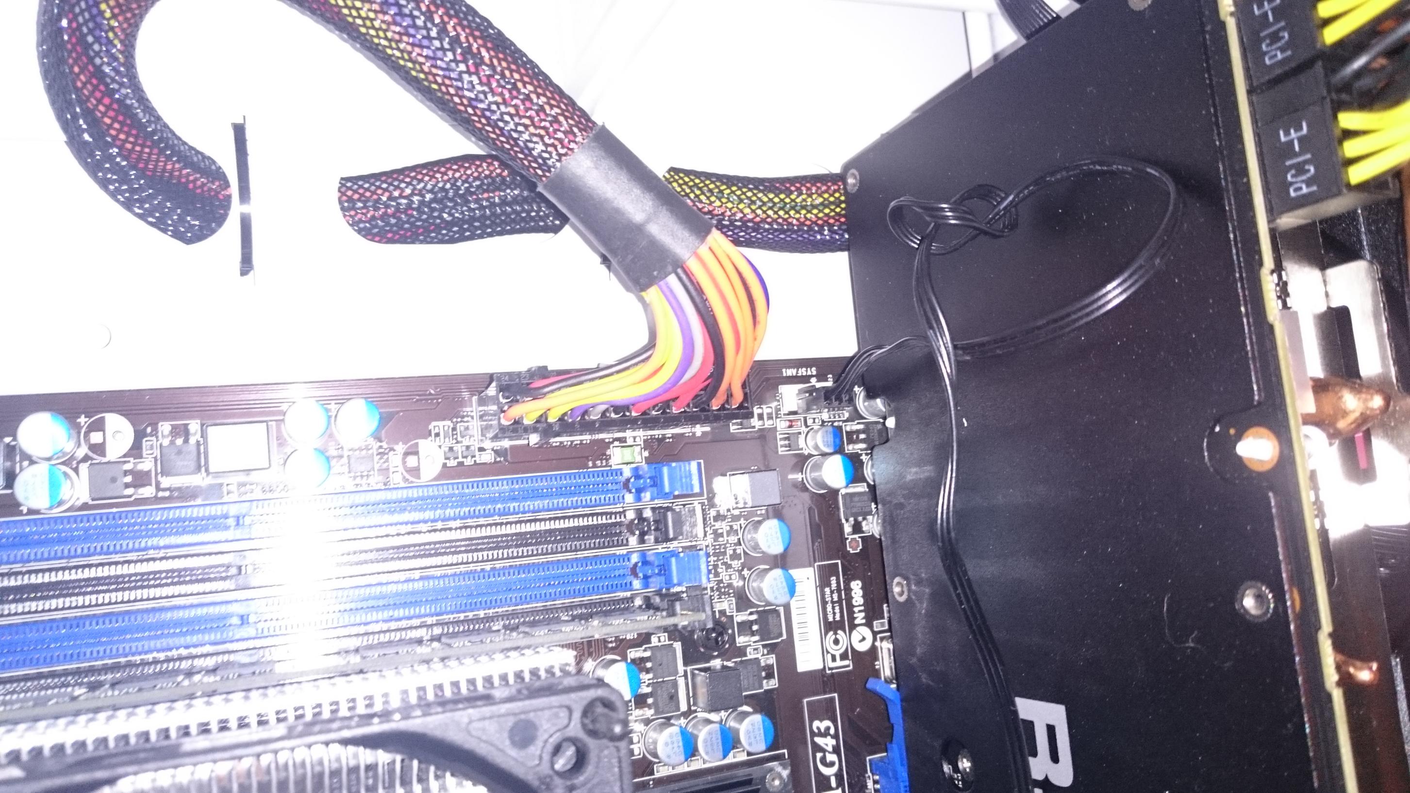

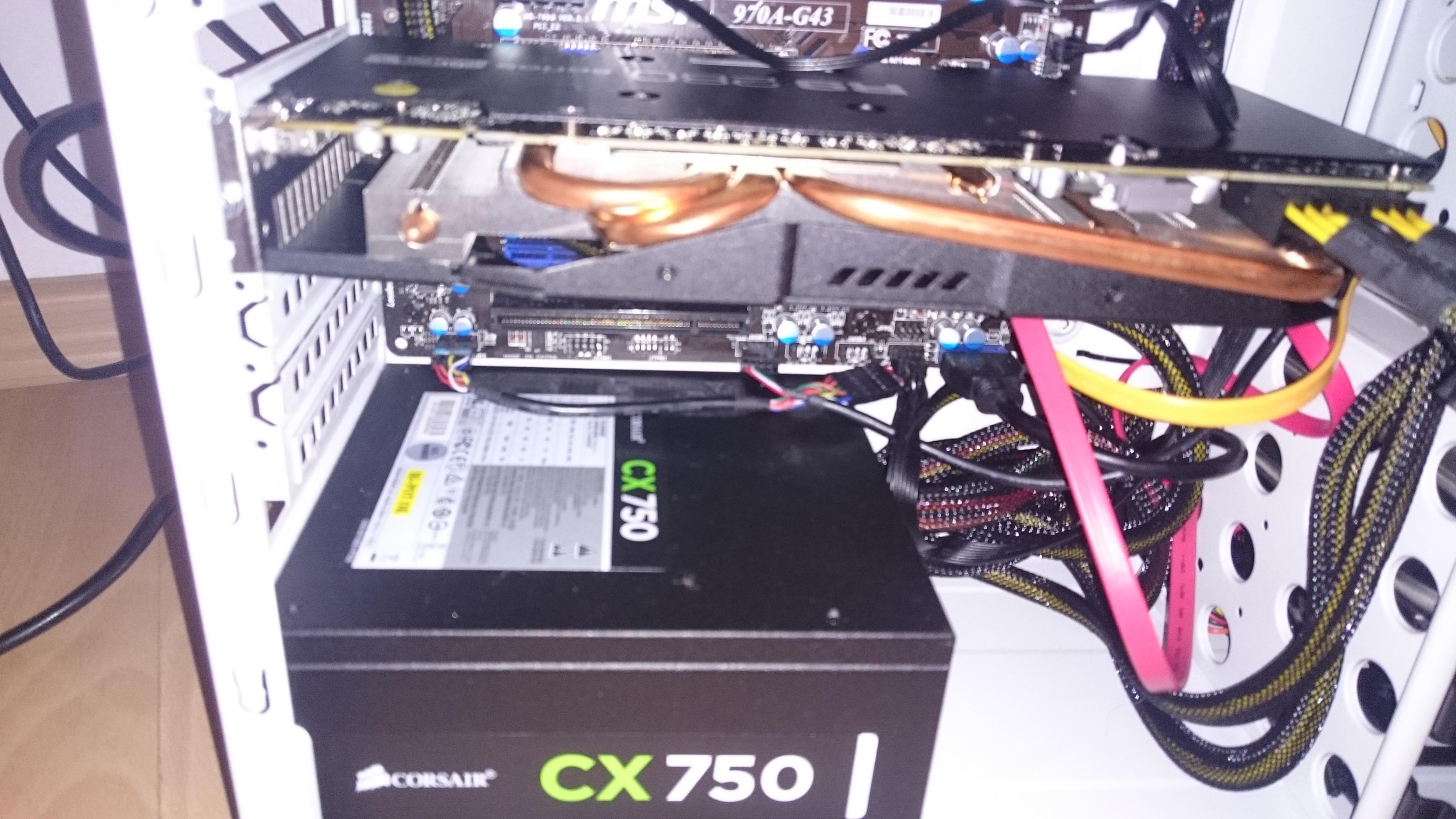

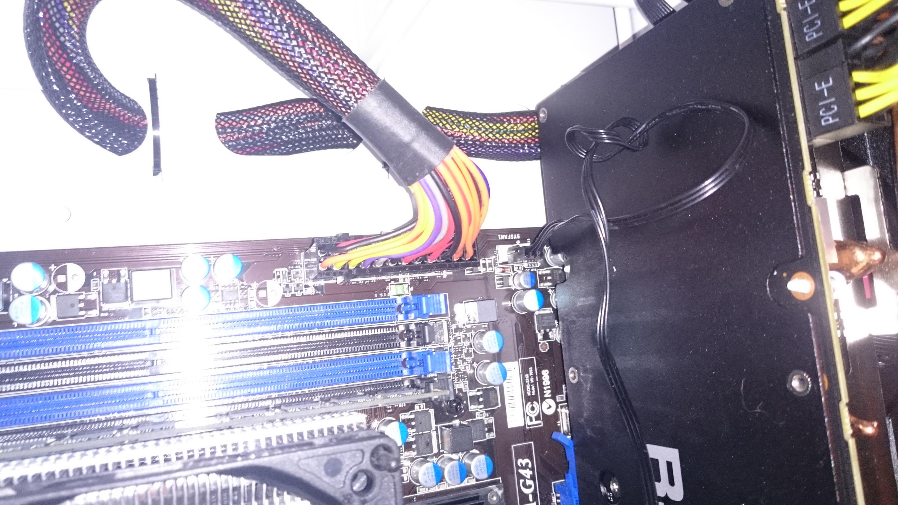

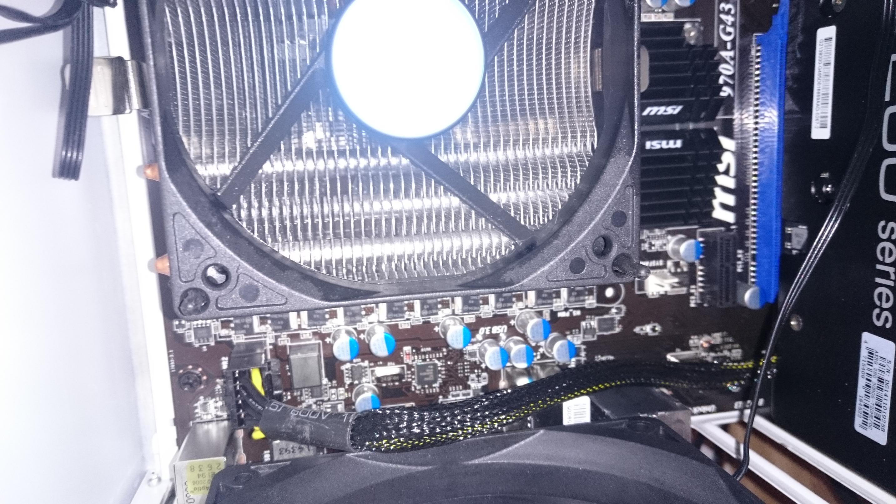

Und alle anderen Kabel auch? Mach bitte mal ein Foto und lade es hier hoch. Gerne auch ein paar mehr...
