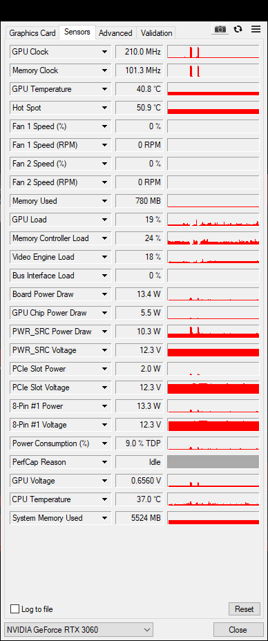

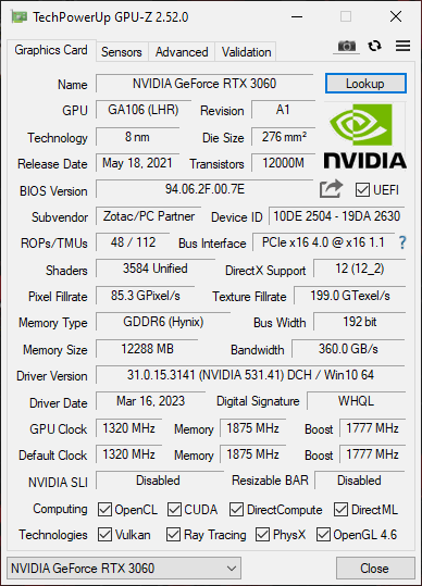

3) Lade mal GPU-Z herunter, mach Screenshots von den ersten beiden Menüs:
1 die zotac rtx 3060 twin edge
2 neu bei cyberport um sie bei etwaigen größeren problemen problemlos zurückgeben zu können.
3 wären angefügt

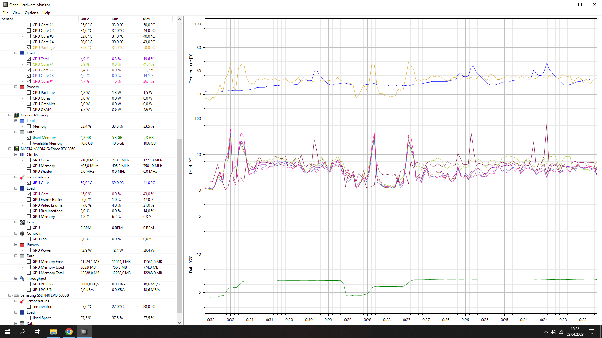

Hier wäre ein screen von der auslastung in counterstrike, die gpu spitzen sind etwaigen benchmark maps geschuldet, welche im normalen betrieb nicht auftreten, jeder core ist bei ca. 40% und die gpu geht seltenst höher.

Okay, ich verstehe dich und es ist wirklich merkwürdig.
Laut OpenHardwareMonitor erreicht die CPU auch nicht volle Auslastung,
was ich bei dieser GPU erwarten würde.

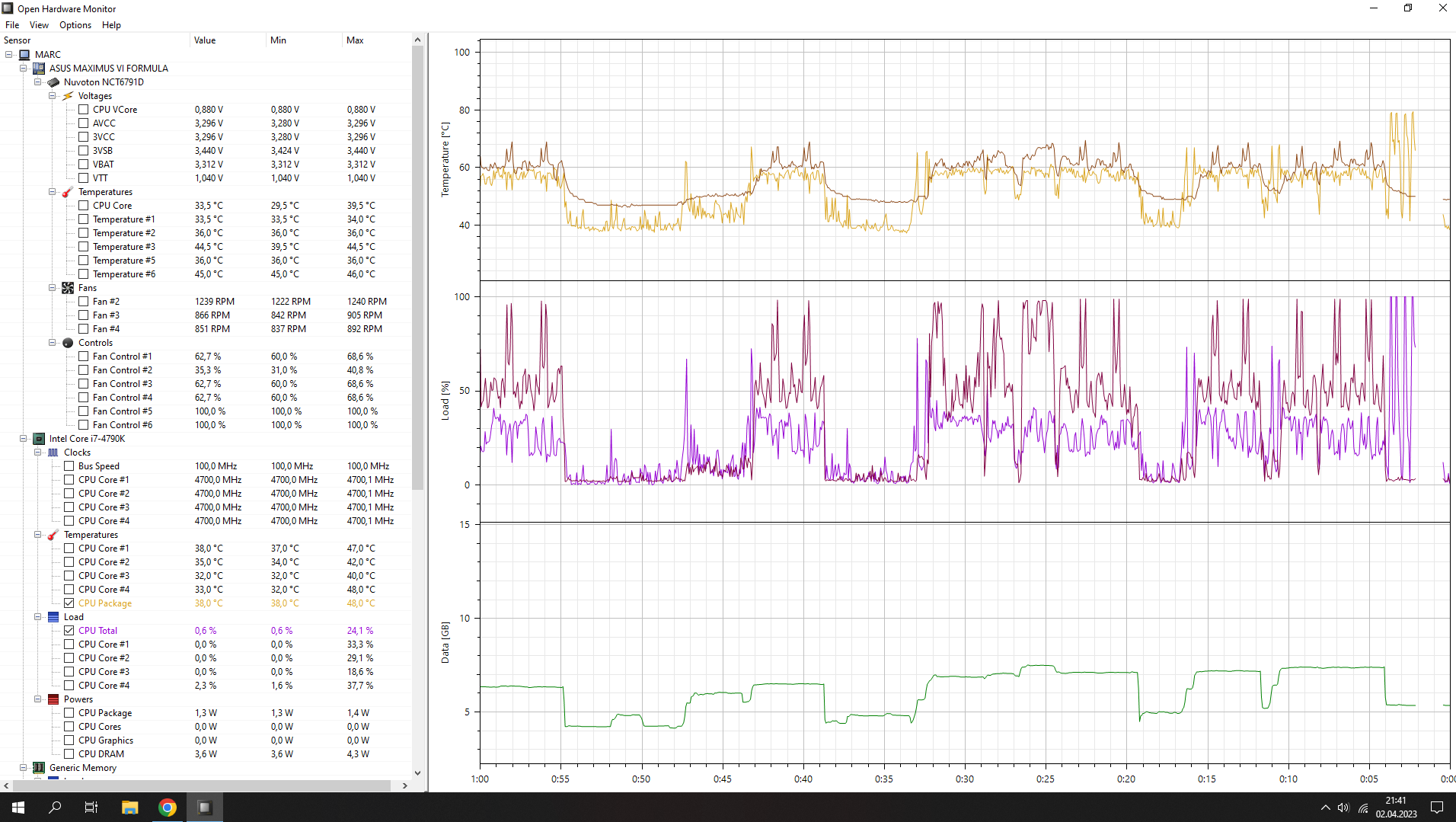

Jetzt wirds dann richtig komisch, habe jetzt die alte gpu angeschlossen und bekomme on avg, 40fps weniger als davor mit der alten gpu. ich verstehe gornix mehr.
hier sind die auslastungen in csgo mit der 770 gpu, auch mit etwaigen benchmaps
