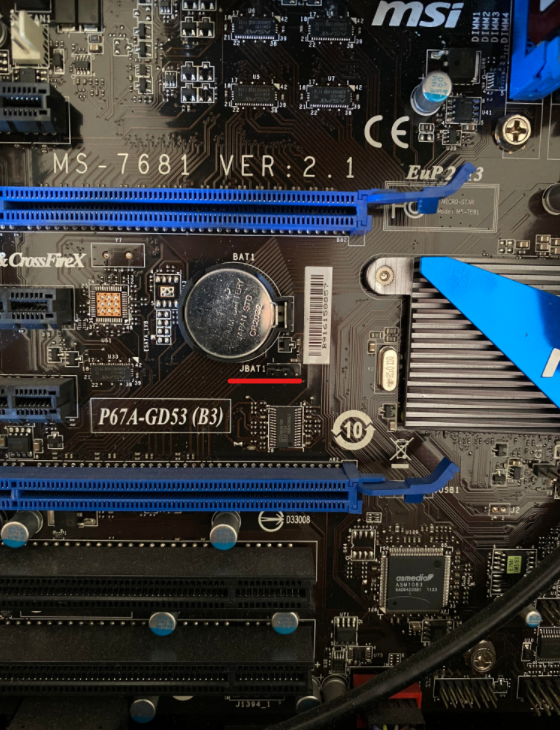

Ich bin mir nicht sicher ob ich einen Fehler beim zurücksetzen des CMOS mache. Laut Beschreibung gibt es einen Jumper auf der Platine den man umstecken oder entfernen muss. Ich weiß nur nicht ob ich ihn entfernen muss oder umstecken. Das steht in der Beschreibung nicht ganz klar drin. In der Anleitung ist ein Stecker mit 2 Kontakten dargestellt, auf der Platine sind aber 3 Kontakte. Ich hab nur den Jumper entfernt und den Reset Button gedrückt. Die andere Variante habe ich nicht getestet. Bilder vom System folgen
Drewkev schrieb:Zeig mal den Stecker mit drei Pins. In der Regel sind die beschriftet.
