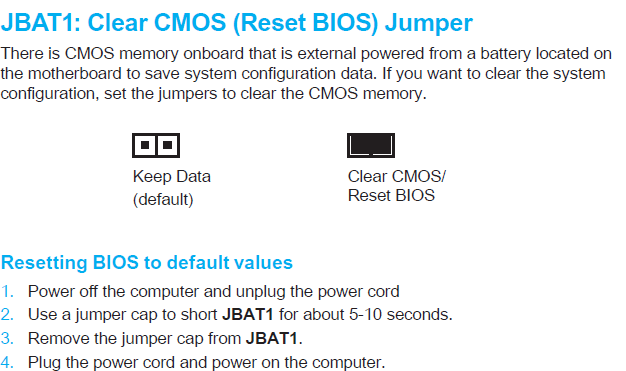

Wenn das alles passt, einmal CMOS zurücksetzen. Die Pins von JBAT1 bspw. mithilfe eine Schraubendreher-Spitze brücken, alternativ die Mainboard-Batterie für ein paar Sekunden entfernen.

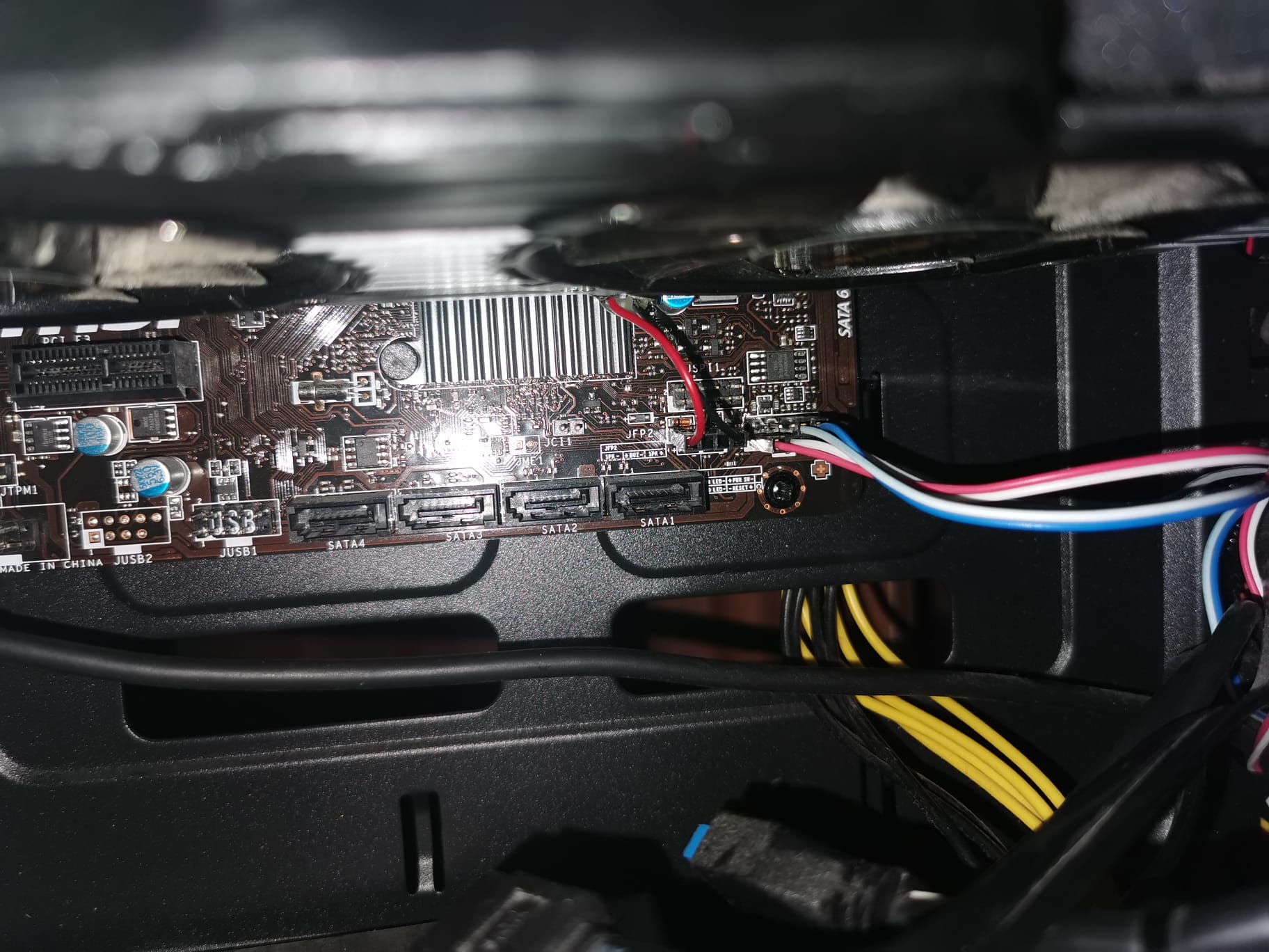

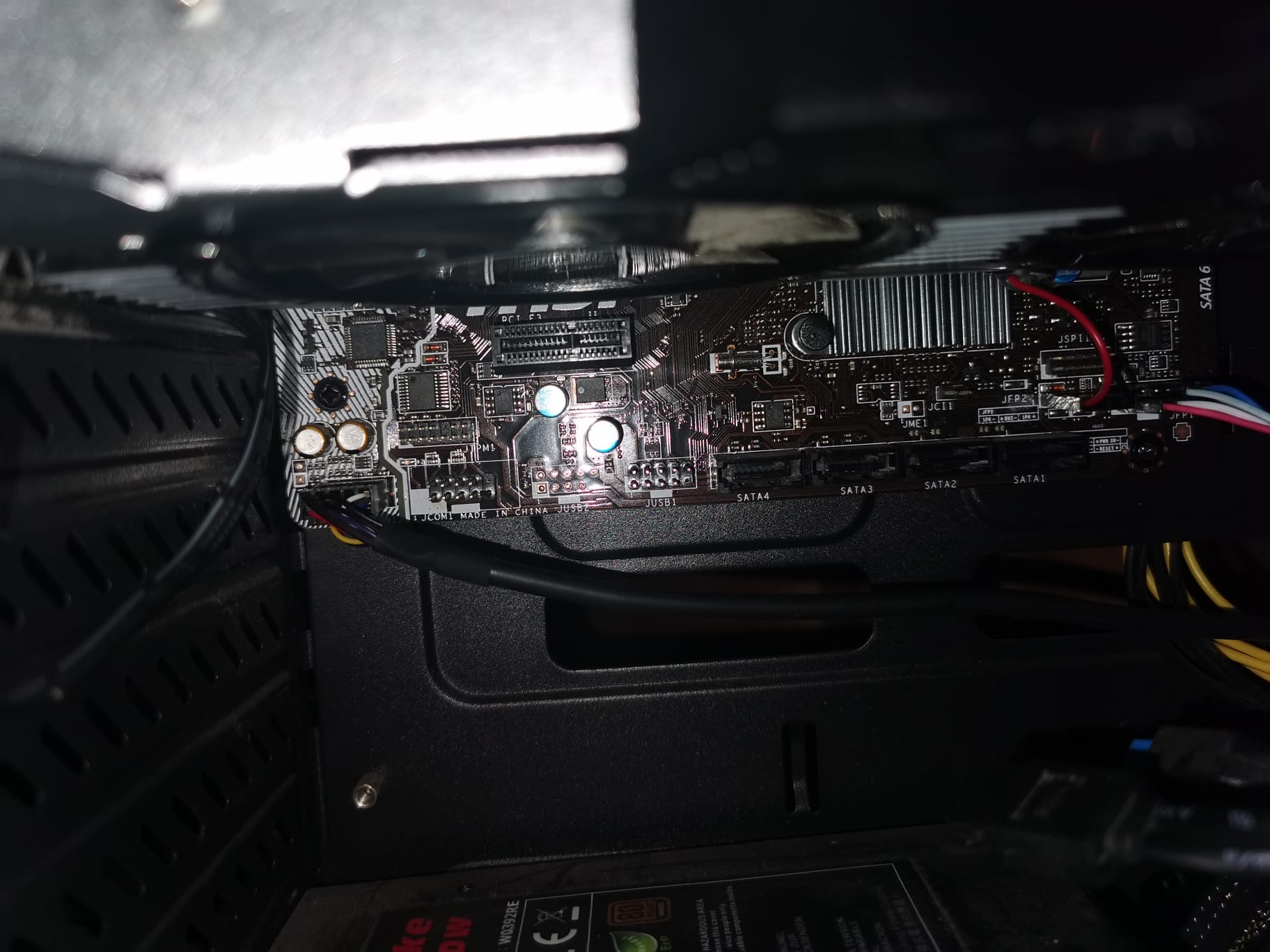

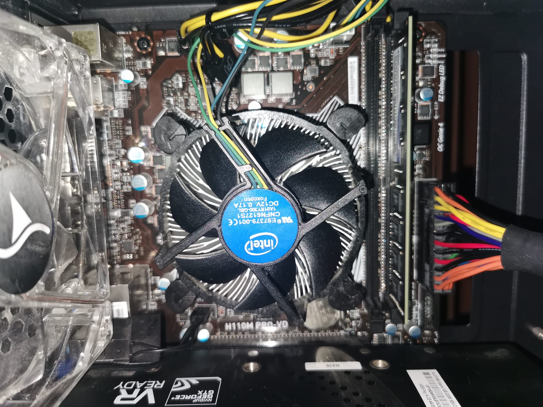

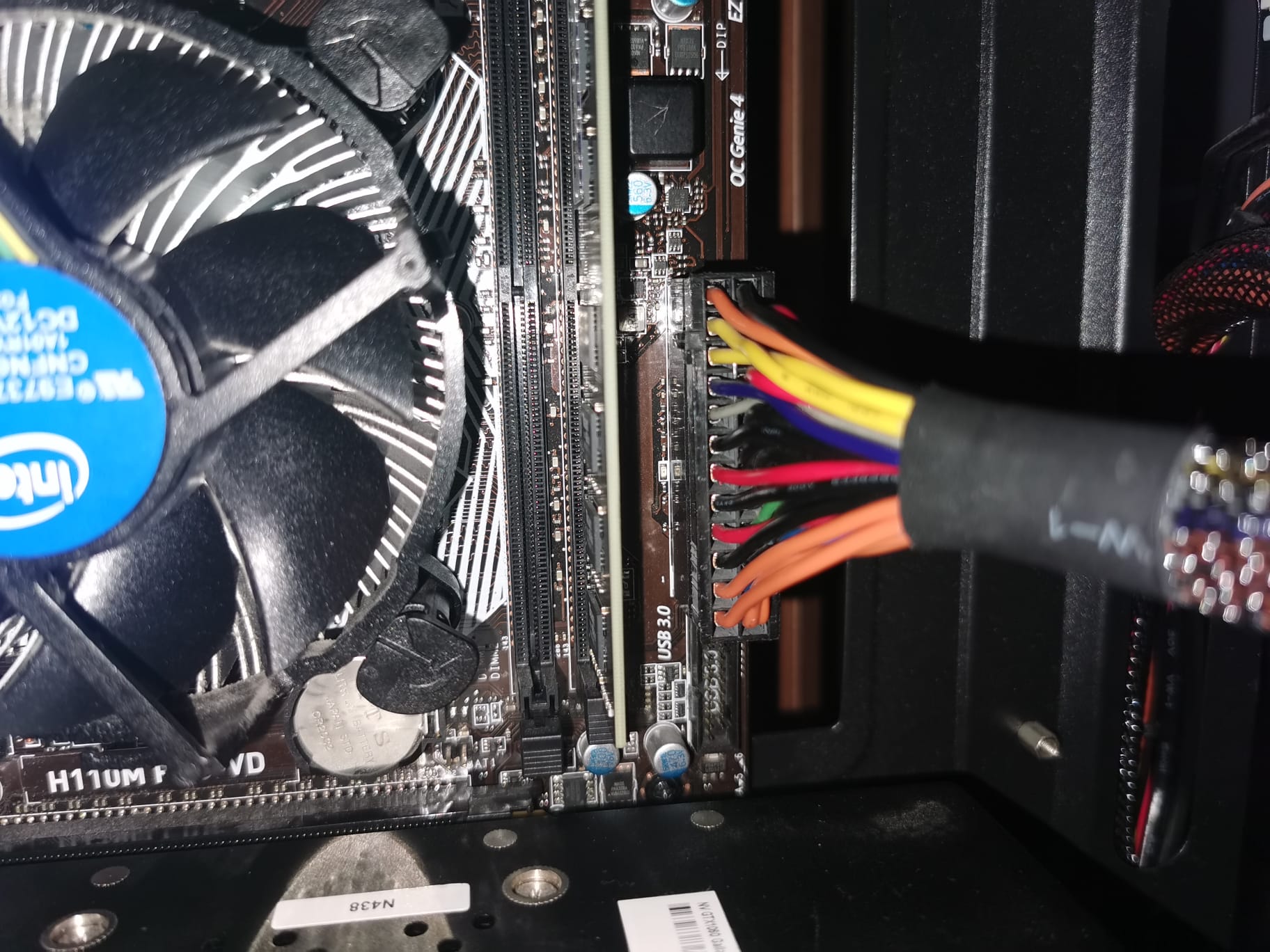

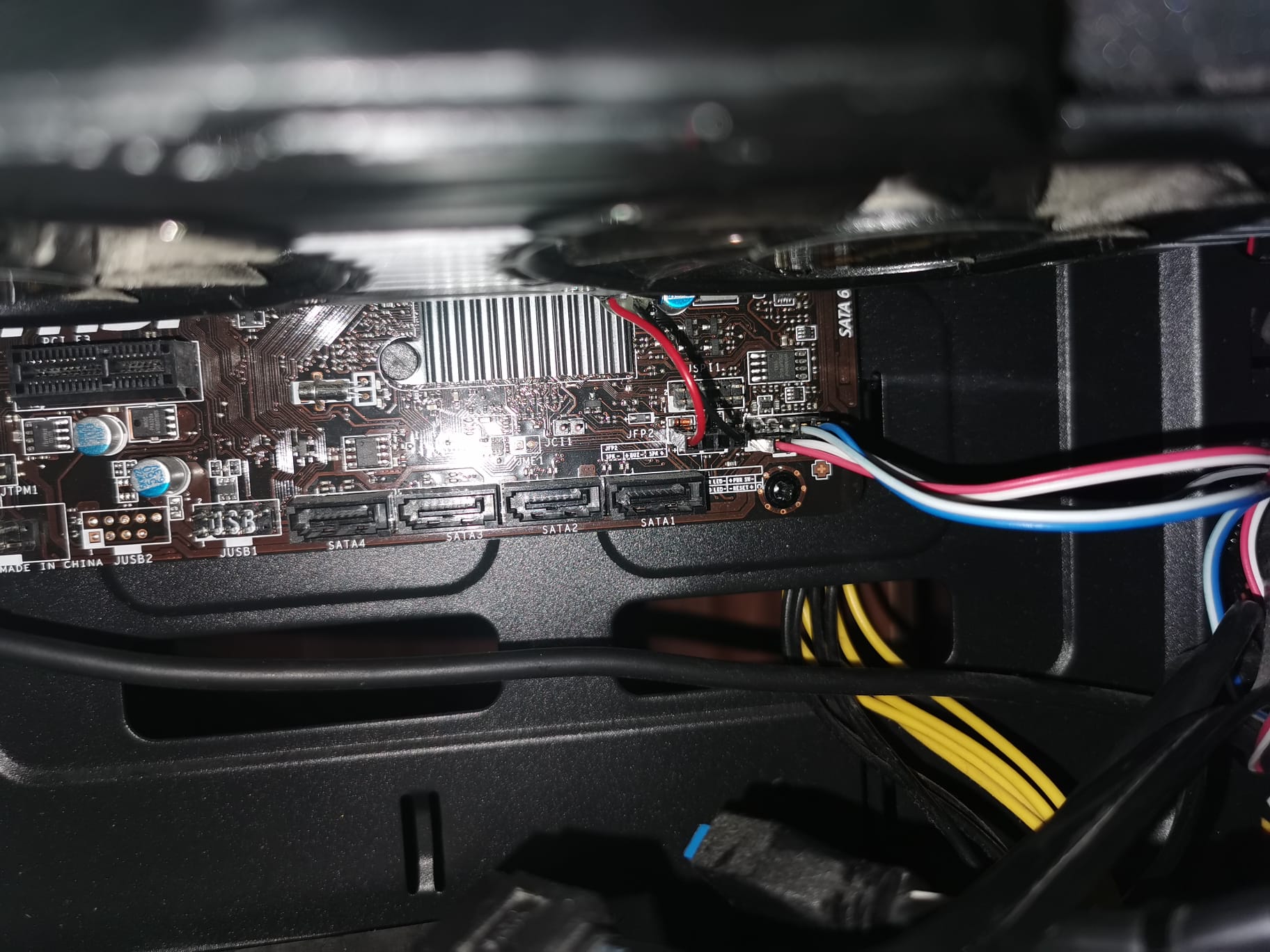

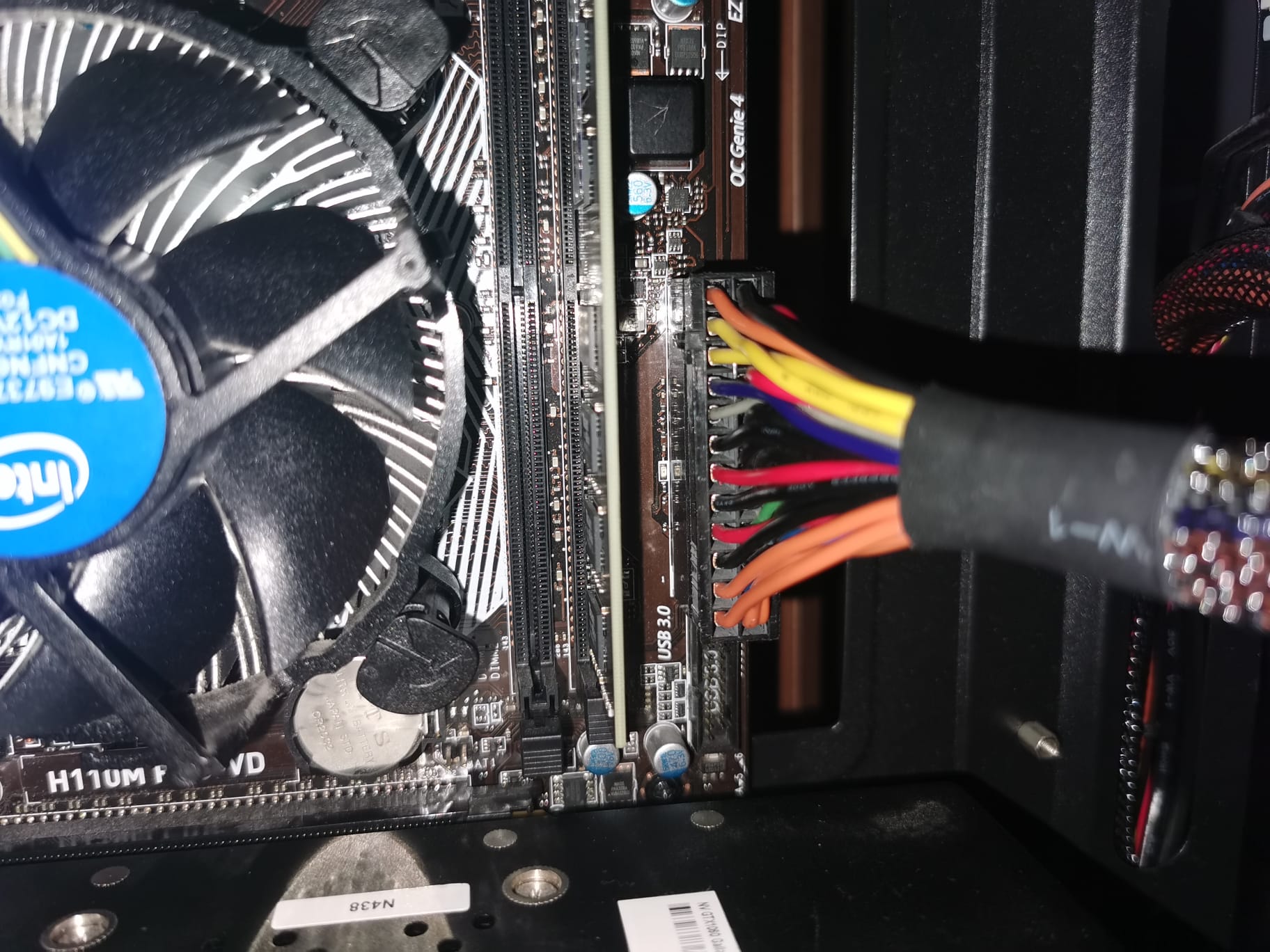

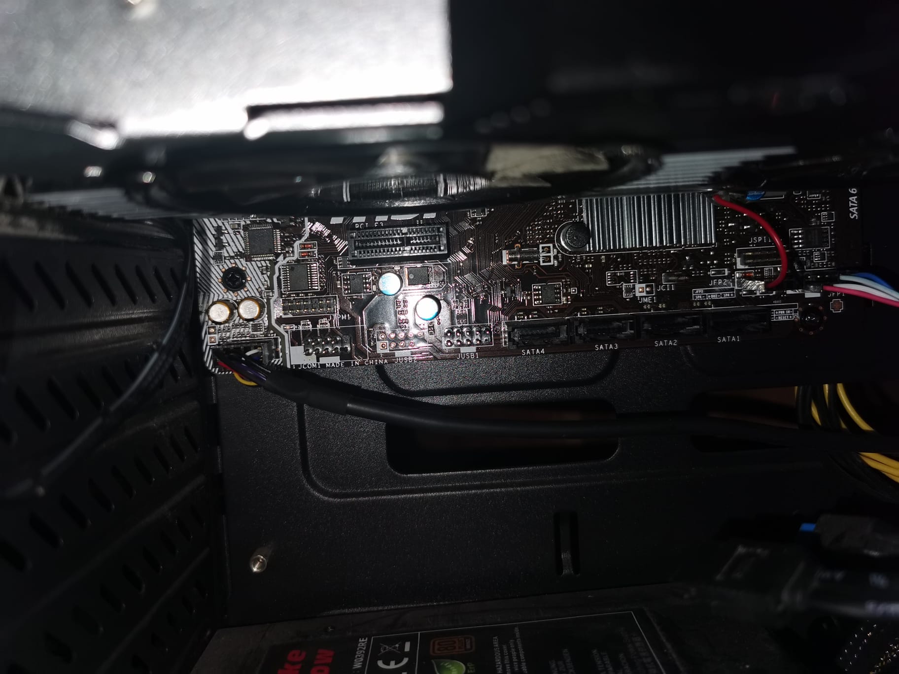

ich habe nun nochmal alle Stecker neu reingesteckt und überprüft, ob mit den Pins alles in Ordnung ist.
Da ist mir nichts aufgefallen.
Ich bin langsam ratlos. Ich kann mir das nicht erklären, wie bei zwei verschiedenen Mainboards mit verschiedenen Komponenten, derselbe Fehler auftreten kann. Zumal ja mein altes Setup vorgestern normal funktionierte, lol.
Des Weiteren habe ich eine neue CMOS-Batterie eingesetzt. Leider auch ergebnislos.
Ich füge euch mal ein paar Bilder ein, wie das Innenleben so aussieht. Vielleicht fällt euch ja etwas auf, was ich grob falsch gemacht haben könnte :D Ich habe natürlich auch hier verschiedene Kombinationen ausprobiert und überflüssige Kabel, wie die SATA-Stecker oder das USB 3.0-Kabel weggelassen, wie ihr sehen könnt.
Auch einen RAM-Riegel habe ich schon entfernt, wie man sehen kann.
Falls notwendig, kann ich natürlich weitere Bilder von anderen Sachen machen.
Außerdem habe ich hier ein Video hochgeladen, wo ihr sehen könnt, welche LEDs angehen bzw. wie sie sich verhalten.
Wie gesagt, ich bin einfach nur ratlos :( Ich kann mir das rein logisch gesehen überhaupt nicht erklären...
Ich wäre um Hilfe weiterhin dankbar.
Motorrad schrieb:
Funktioniert denn der Monitor überhaupt noch!?
Ja natürlich, der Monitor überträgt gerade das Bild meines Laptops, also meines Ersatz-PCs. Da funktioniert alles definitiv. Außerdem hab ich zwei Monitore und beide angeschlossen.
Vielleicht könnte auch jetzt deine alte CPU beschädigt sein, weil du sie im neuen Board drinnen hattest!?
Das ist aber eine reine Vermutung von mir, da ich noch nichts genaues darüber gelesen habe, was passiert, wenn man die alte CPU in der neuen Sockelrevision betreiben will/ wollte!
Steck den Ram in Dimm 1 entweder ist der das Problem, oder iwas ist mit der Grafikkarte steckt diese richtig im Slot? Nen Bios Speaker iwo rumfliegen?
Ja, der BIOS Speaker ist auch angeschlossen. Er gibt hier keinen Mucks von sich. Er funktioniert aber. Hab mal zum Test alle RAM-Riegel entfernt und dann versucht zu booten. Da hat er dann gepiept.
