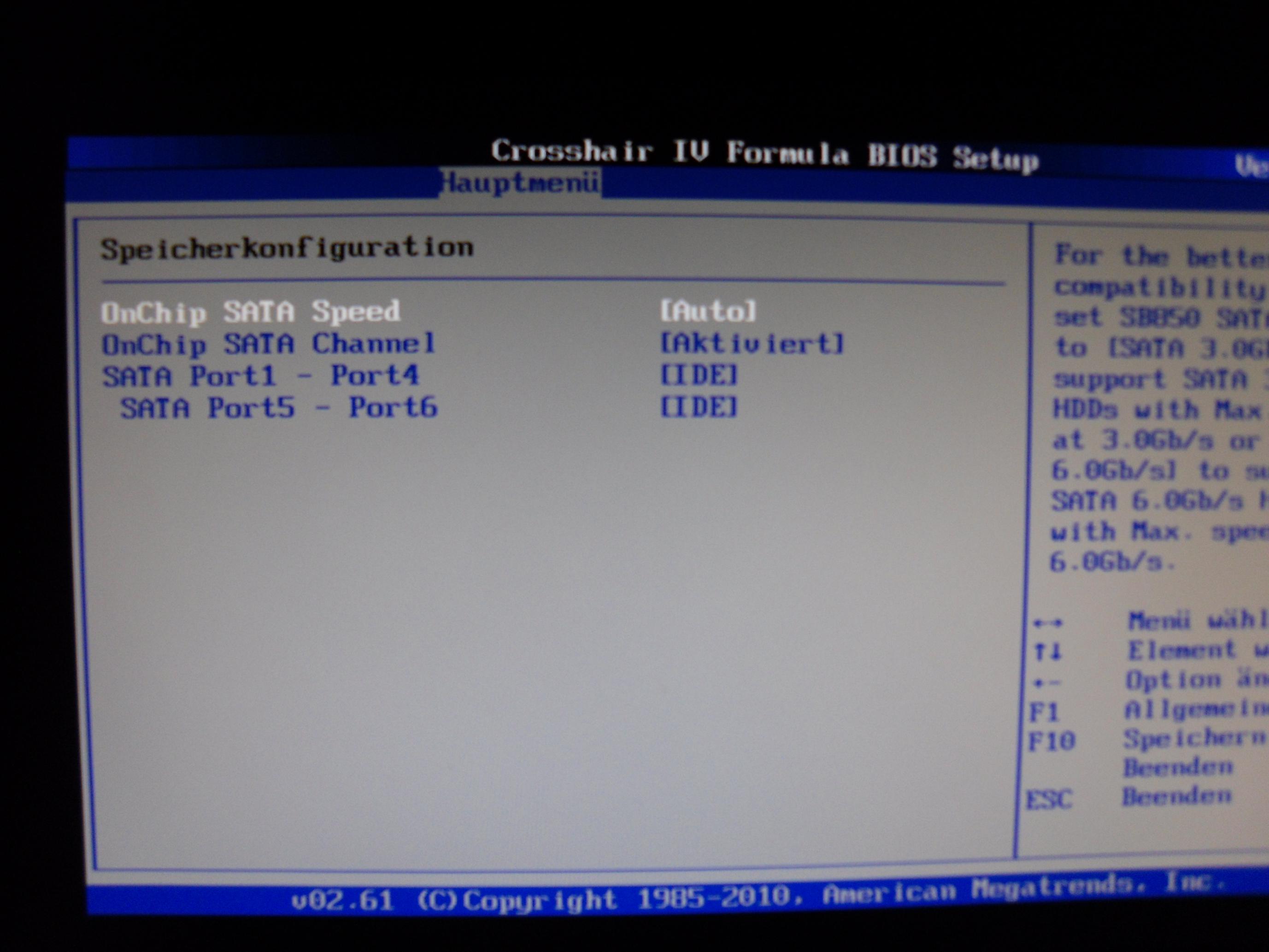

ich nochmal..bin echt verzweifelt...mein system freezt immer noch ab und an ein aber nicht in prime ,spiele,lynx,benches...nur aufn desktop, im internet, ab und an beim hochfahren. cpu ist 15 stunden prime custom stable, lynx stable. ram mit mem test zich mal durchlaufen lassen, festplatte auch alles io........ was kann das sein????? einstellungssache im bios? auch wenn ich im bios alles auf default stelle kommen diese freezes :freak:
wie muss ich dieses einstellen?
werde das mal durchlaufen lassen....
hätte gerne auch noch eine Antwort wegen meinen screen zuvor ;)
