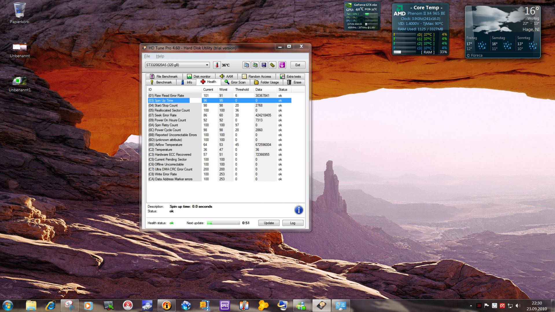

hier schon mal eins der tests..die anderen folgen
alles ok?!
Nein, die SMART Werte sehen alles andere als gut aus. Auch wenn alle Werte auf "OK" stehen, sind die "Raw Read Error Rate", "Seek Error Rate" und "Hardware ECC Revovered" Werte viel zu hoch. Das deutet auf Oberflächen- bzw. Positionierungsprobleme der Festplatte hin.
Ich kann mir gut vorstellen, dass die Freezes durch die Festplatte ausgelöst werden.

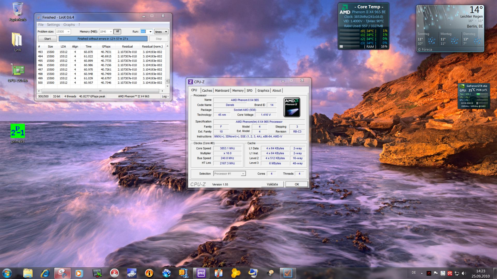

hier nochmal 13 stunden Lynx
