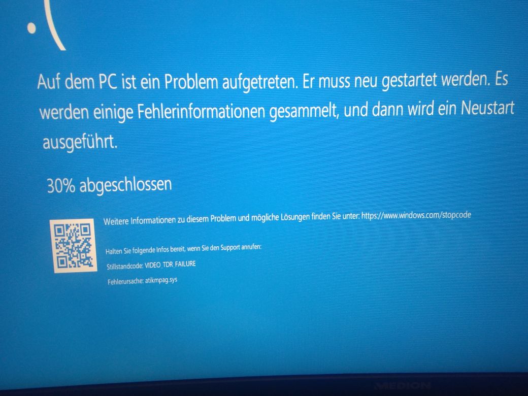

Mein neues System :
Ryzen 3 2200G
Asrock AB 350 Gaming ITX
Gskill Ageis DDR3 3000mhz
Alles in einem in Win Chopin verbaut mit 150Watt Netzteil.
Leider läuft das System nicht sehr rund. Es geht entweder einfach aus... oder ich bekomme einen Bluescreen den ihr hier sehen könnt.
Windows 10 2 mal neu installiert ohne besserung. Grafiktreiber neu installier ohne Besserung. Kein OC oder UV betrieben und Temperaturen sind auch unter Grafik und CPU Benches weit unter 80 Crad.
Bios des MB is aktuell Treiber wurden auch alle installiert. Leider weiß ich nichtmehr weiter. Gerät soll eigentlich zum arbeiten verwendet werden und es ist zwingend notwendig das es stabil läuft.
Für Hilfe wäre ich sehr dankbar.
Sieht nach einem Treiber Problem aus. Genauer gesagt einem Grafiktreiber Problem.
​Mein Tipp Treiber runter hauen und ein älteren aufspielen und schauen ob es weiterhin zu Problemen kommt.

Das liegt dann aber daran das der Treiber abschmiert und den gesamten Rechner mitnimmt und Windows keine Zeit mehr hat ein BSOD zu werfen. Schaut doch einfach mal auf den BSOD.
"VIDEO_TDR_FAILURE atikmpag.sys"
TDR steht für Timeout Detection (and) Recovery. Wenn der Timeout aber zu schnell ist wird halt neu gestartet.
