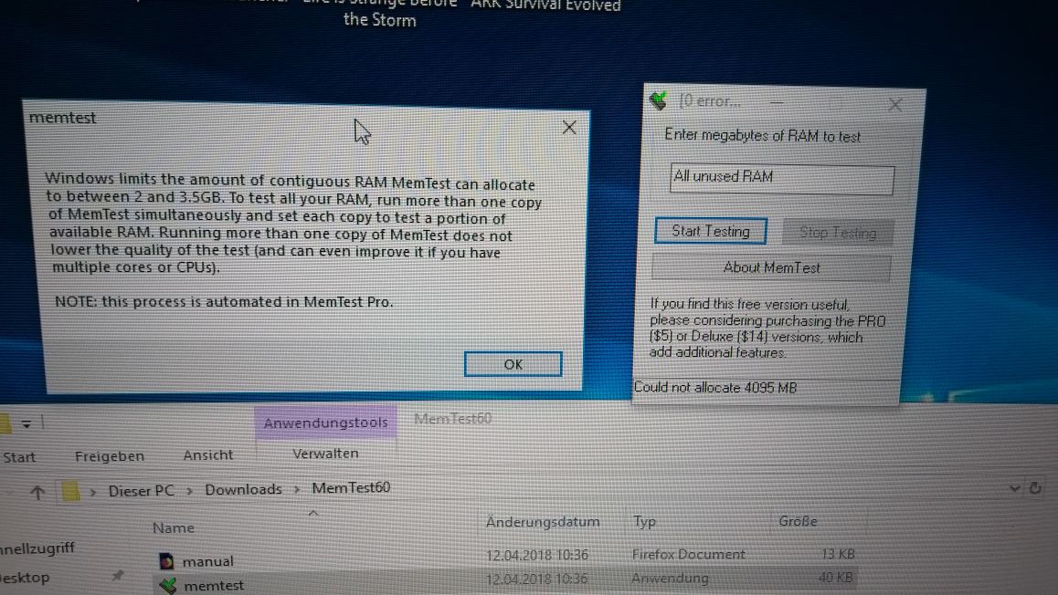

was sagt mir das? kann gar nichts anderes auswählen.
Die TDP Aussage ging auch nicht an dich sondern eremit007 ;)
Eine Liste dazu habe ich leider nicht gefunden.

Wenn ich das auf den sTick lade und von dem booten will sagt er mir immer das kein Betriebssystem vorhanden ist... muss ich da noch was beachten?
Stick ist im NTSF formatiert und Memtest Datei auf dem stick geladen....
Ok Memtest läuft.
