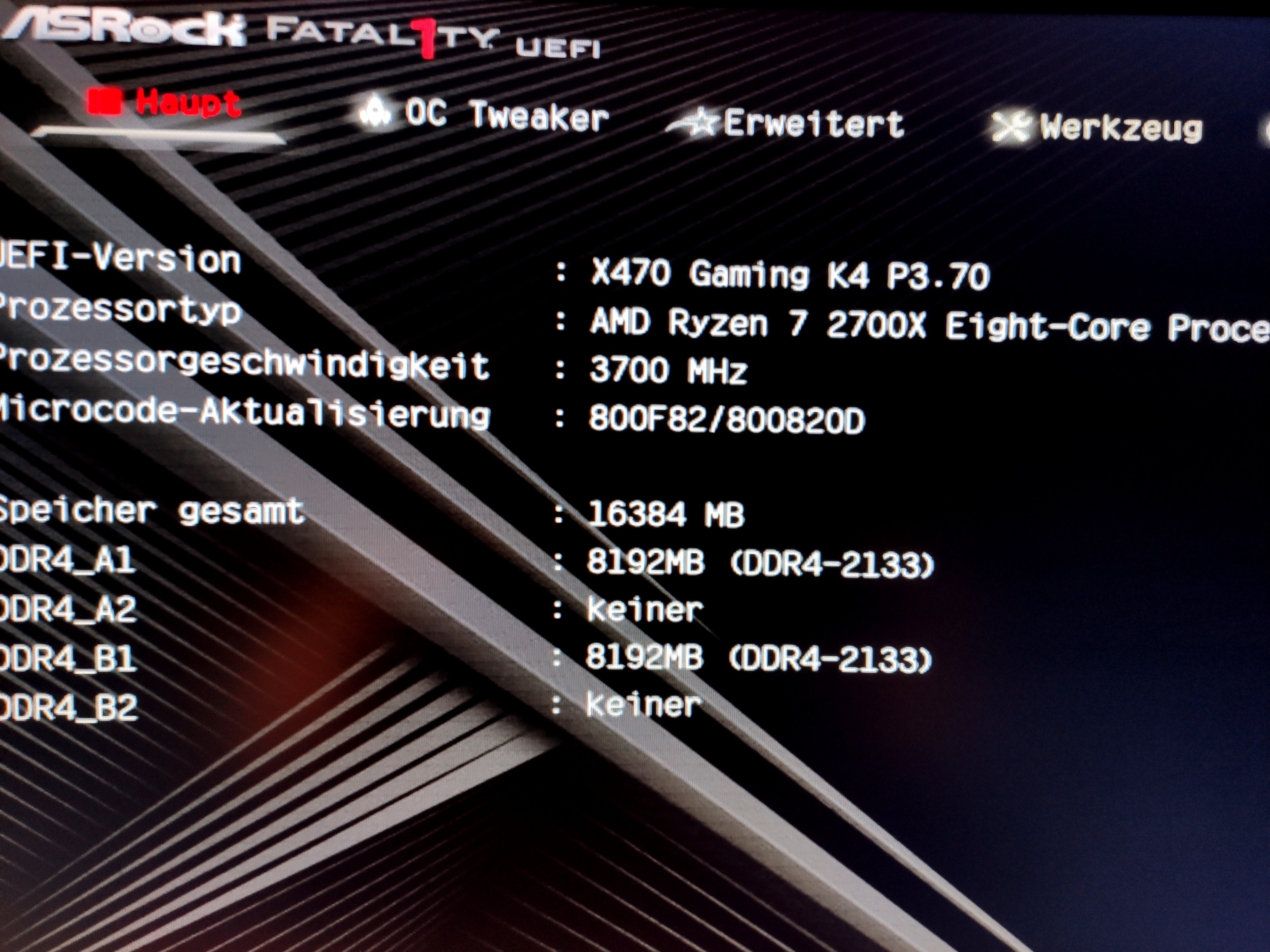

Ich hab mir ein neues System zusammen gebaut aus
Ryzen 7 2700X
Asrock X470 fatal1ty gaming k4
Gskill tridentz rgb 3200 cl16
Xfx rx 5700
Corsair mp510 960gb
Aber ich bekomme den RAM einfach nicht schneller als 2133
Wenn ich im BIOS das xmp Profil einstelle, piepst der PC mehrmals und startet neu und es ist wieder 2133.
Per Hand die MHz hoch drehen ist machbar bis auf 2800mhz aber es läuft nicht stabil. Auf den Einstellungen darunter ebenfalls das selbe Problem. Nur die 2133 laufen stabil. Ich weiß nicht mehr was ich da tun kann. Da ich per Hand an den Timings schraubte, xmp ladete, das BIOS das neueste ist. Das Board vom RAM hersteller sogar gelistet ist das es funktioniert.

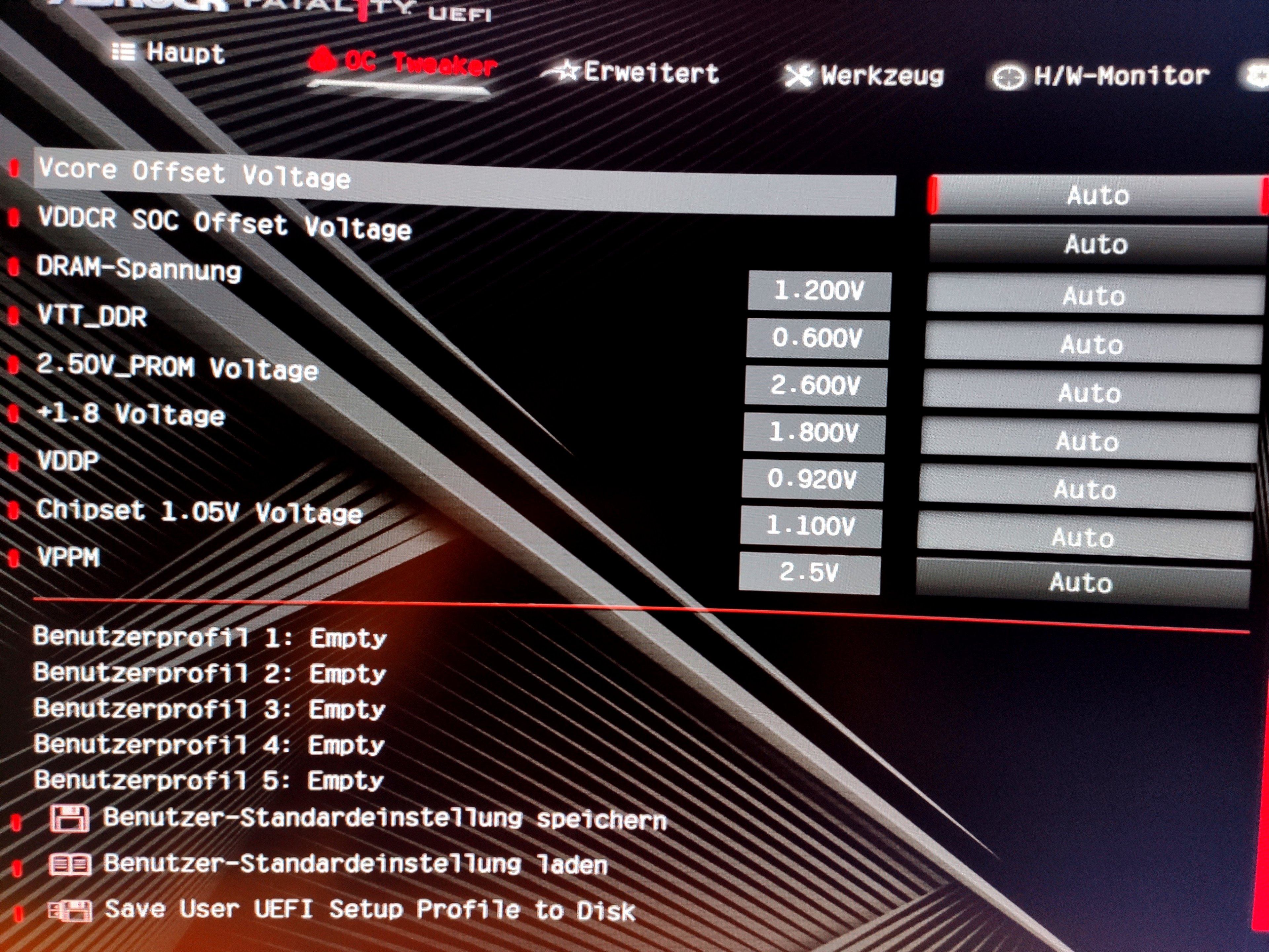

Ja normal. Laufen sie auf 1.20V bei xmp mit 1.35V aber es bringt leider nichts

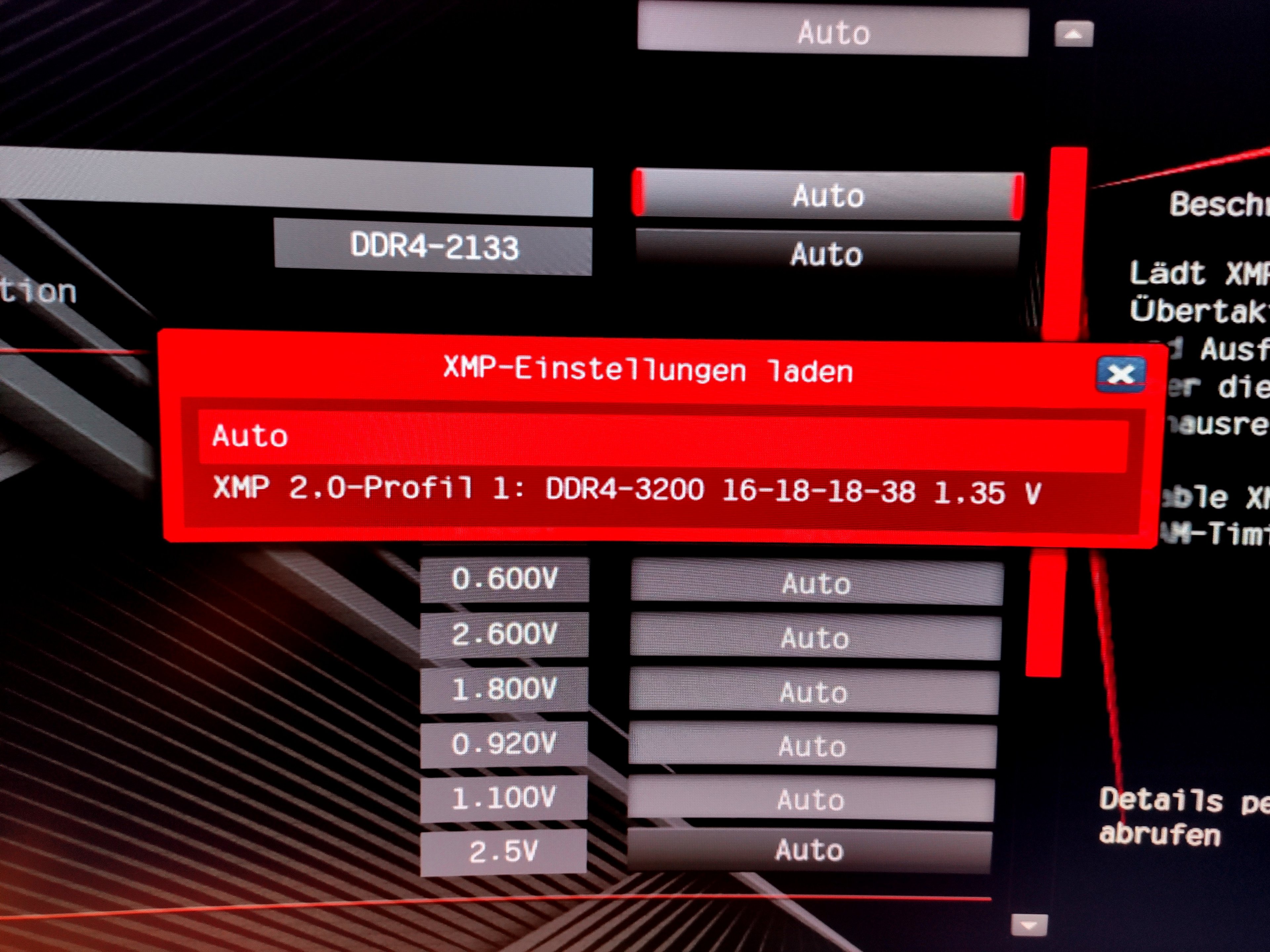

Gibt es bei dem RAM nur 1 XMP Profil?
@PCTüftler : Habe ich mir fast gedacht, dass das Hynix sind. Habe erst letztens ein 32GB Trident Z Neo, 3600-16 verbaut und war "leicht enttäuscht", da da auch Hynix verbaut ist. Die funktionieren auf einem x570 Board mit 3800x bis dato jedenfalls einwandfrei.....aber der 2700x hat ja auch den "älteren" RAM Controller.
atari2k
Ja ich kann nur 1 Profil auswählen oder auf Auto, oder ich geb die ganzen Timings und Werte per Hand ein. Mehr Auswahl hab ich leider keine im BIOS

Genau saß hatte ich gemacht, 2800mhz und das Profil geladen. Er startet, man kann auch damit arbeiten. Aber als ich dann ein Spiel starten wollte (ark) stürzte das Spiel direkt ab, ich dachte eventuell Fehler am game aber nach 15x starten war ich sicher es ist nicht das game. Auch andere Spiele stürzten in der Konstellation ab. Dann ging ich Schritt weise zurück und testete jedesmal mit den selben Spiel und xmp Einstellung vom biosm es lief einfach nicht. Erst als ich bei 2133 wieder war. Und das is leider die Auto einstellung. Er stellt dabei aber das Timing dann auf cl15 statt cl16

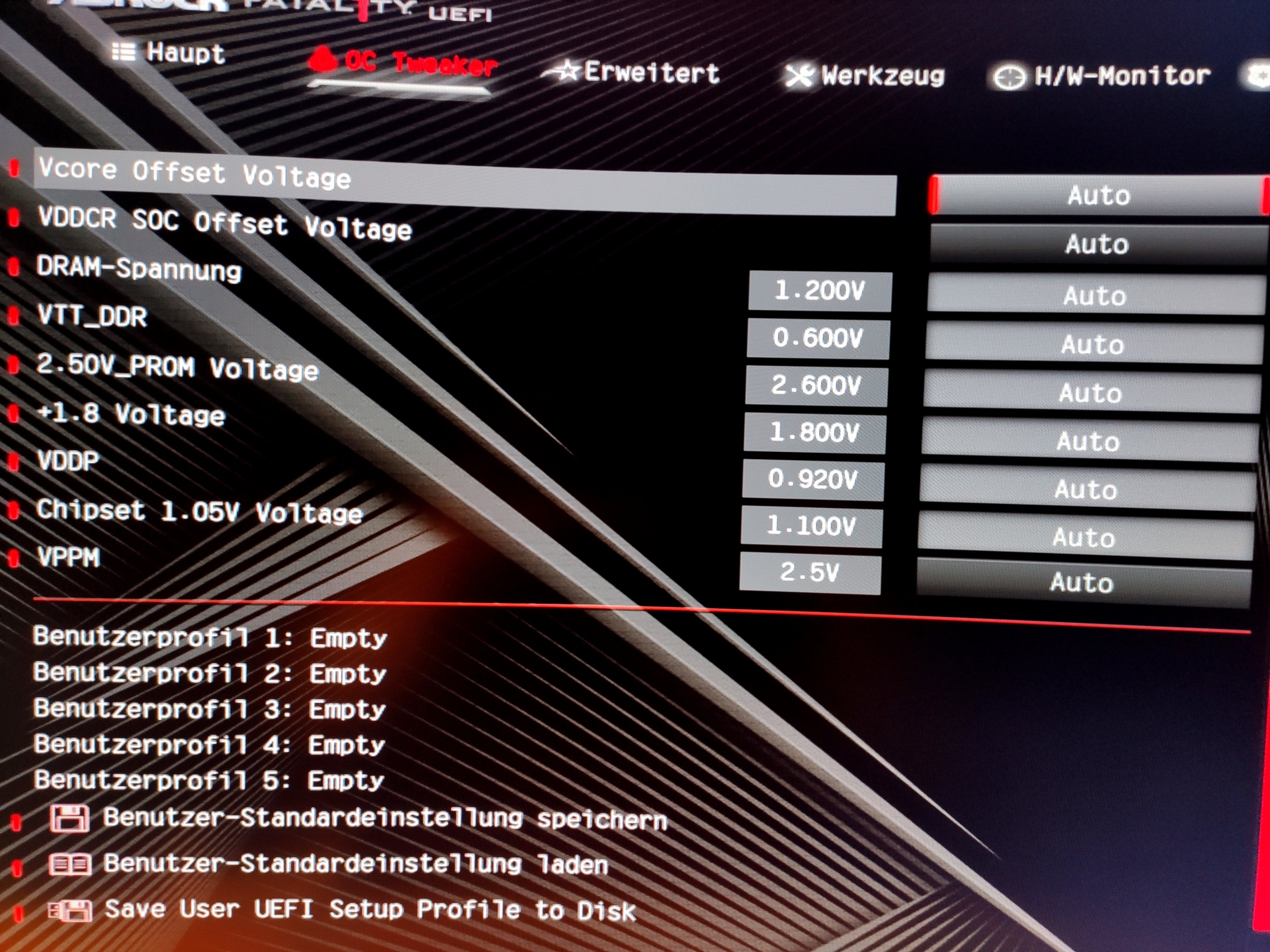

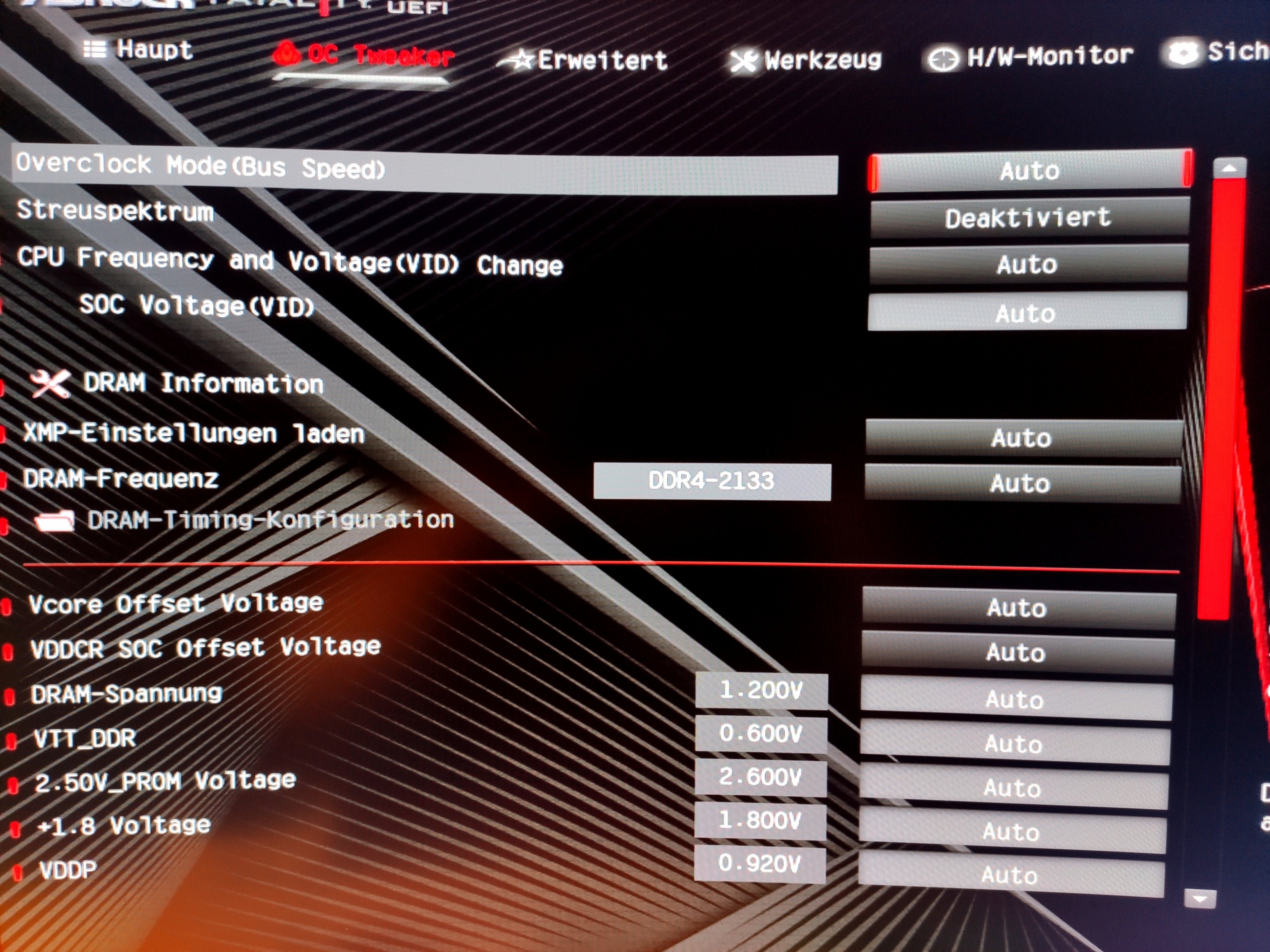

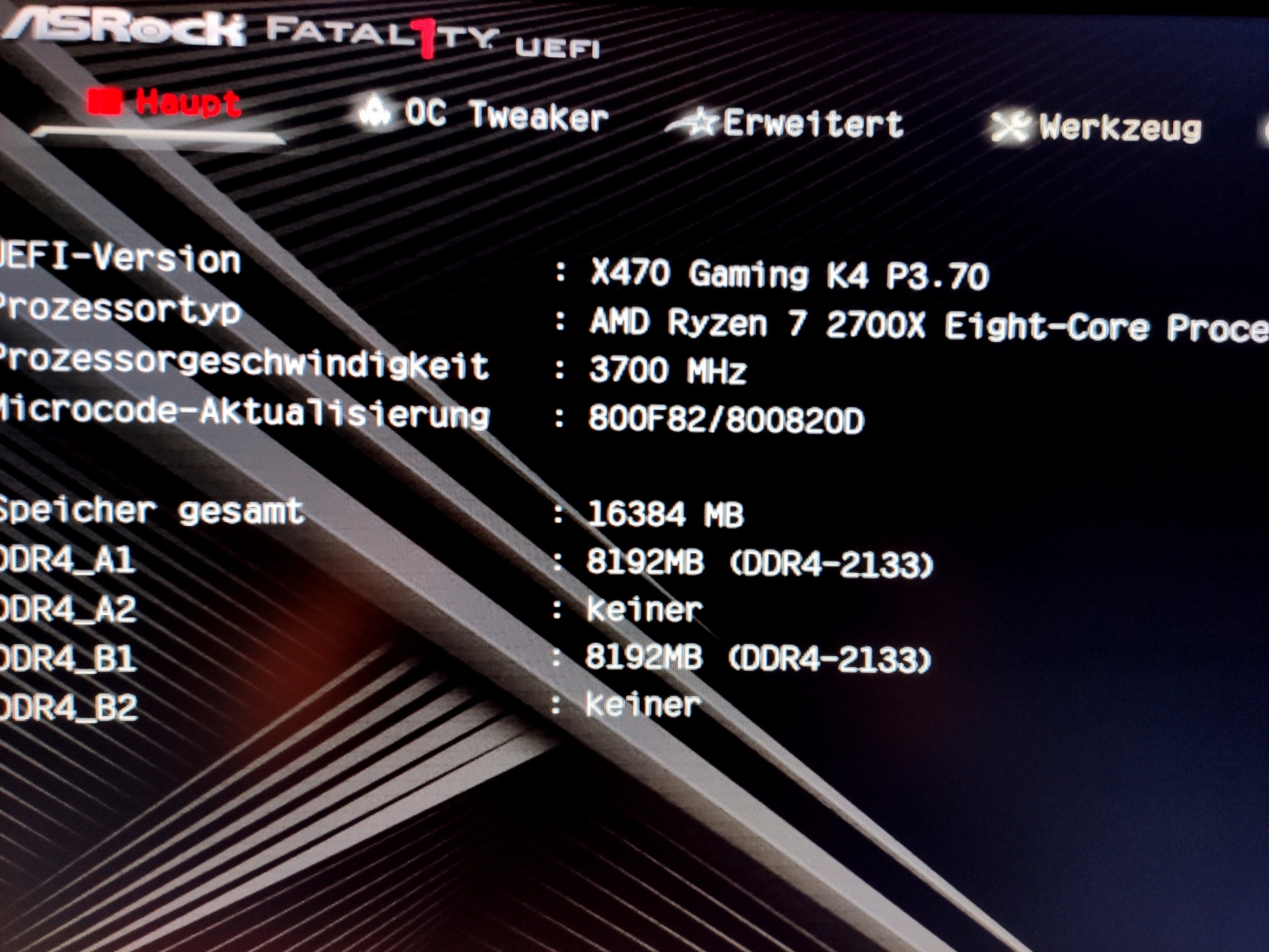

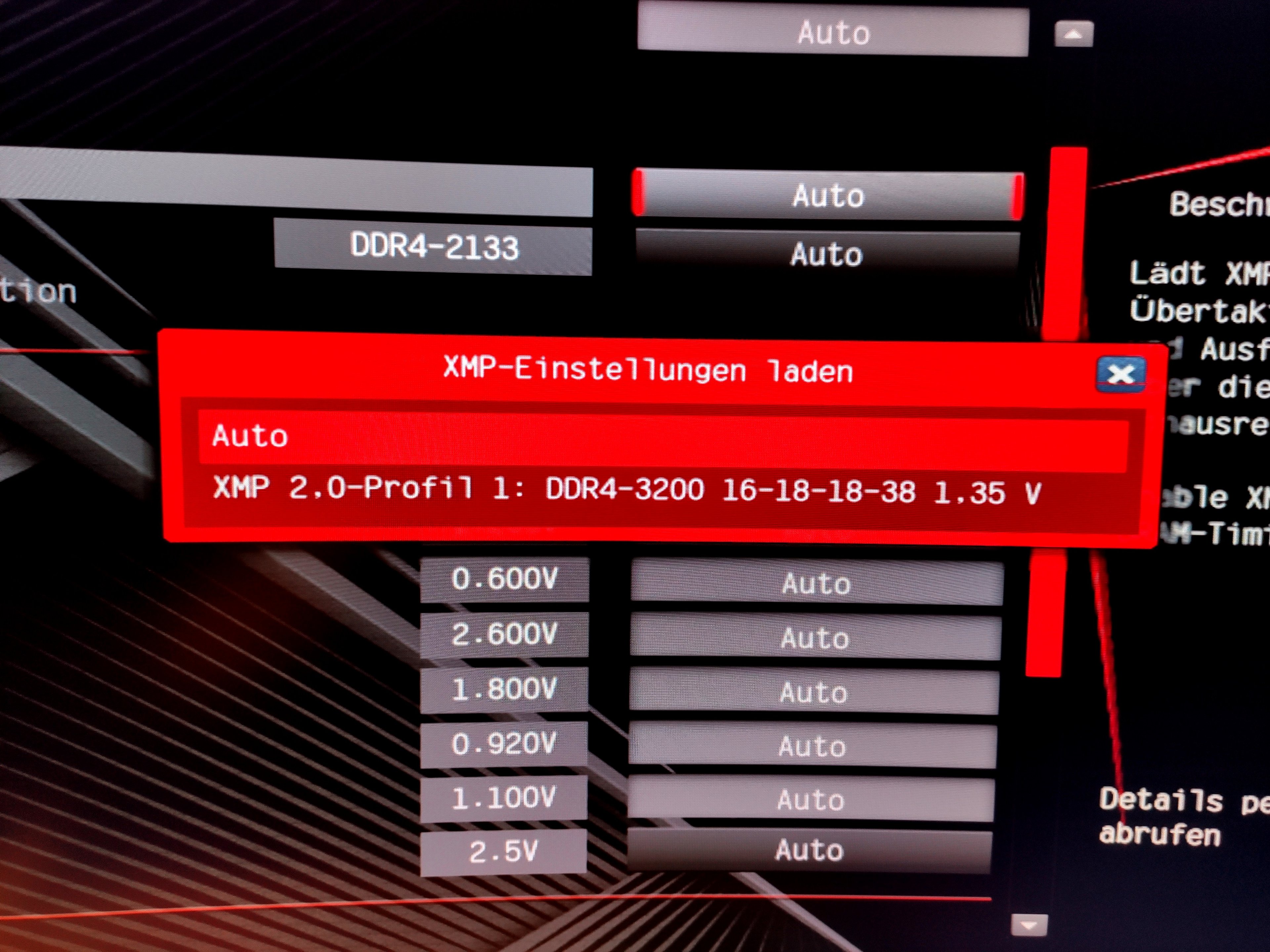

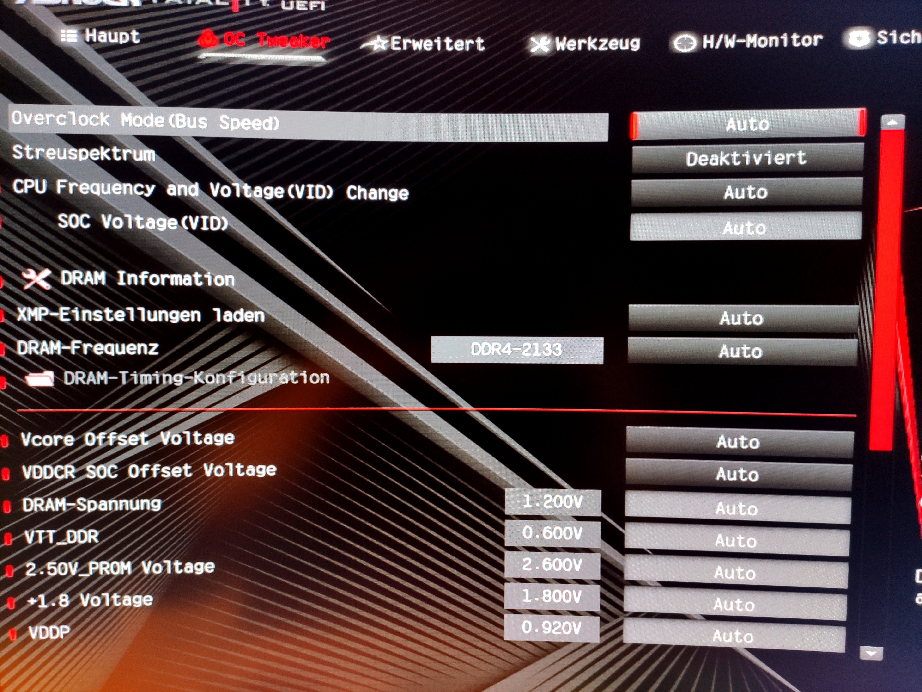

Hilft das eventuell?
