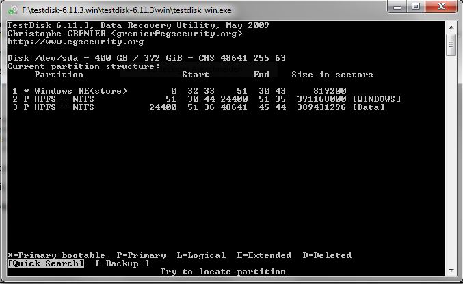

Wenn die Partition mit den Containern hinten auf der HDD lag, dann ist noch eine gewissen Chance da. Wie groß war die entsprechende Partition? Versuch zunächst mal Testdisk und lass die Analyse laufen - vielleicht wird die Partition noch relativ komplett gefunden.
die partiton war etwa 250 gb gross.
ich hab gestern mal testdisk laufen lassen und hatte das gefühl, dass es was gefunden hat - bin nicht so ganz durchgestiegen.
wenn testdisk die partiton wiederherstellt, muss man dann noch die dateien wiederherstellen lassen?

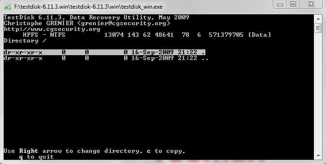

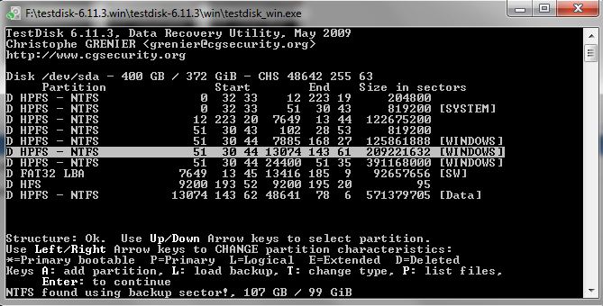

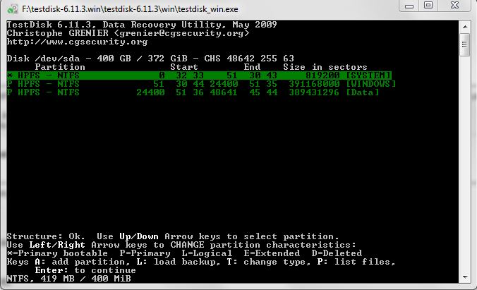

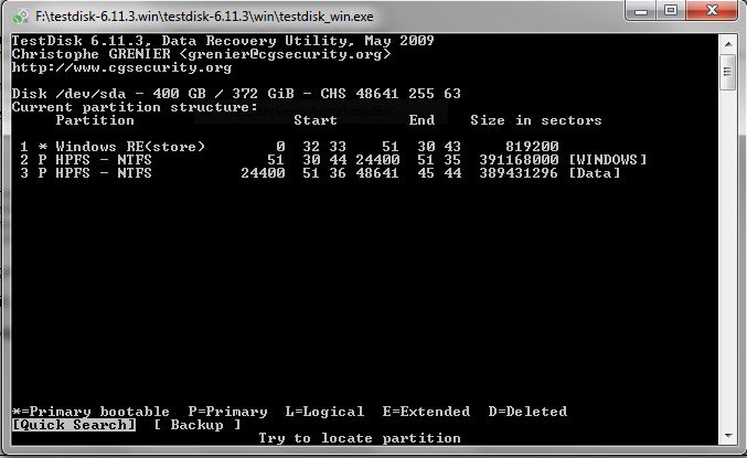

wenn ich hier einpaar screenshots von testdisk reinstelle, kann mir dann jemand weiterhelfen?
Die Screenshots wären schon mal nicht schlecht. Sollte die Partition noch intakt sein, so kann man die Dateien auch direkt in Testdisk kopieren - das sollte man jedoch nicht auf die gleiche HDD machen, auf der auch die verlorenen Partitionen liegen.
ich poste mal anbei die screenshots

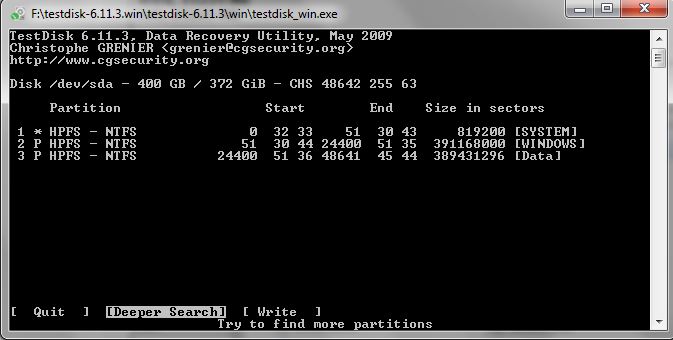

es ist wohl die partition die in 5.jpg ausgewählt ist. was sagt ihr?

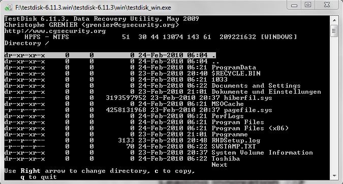

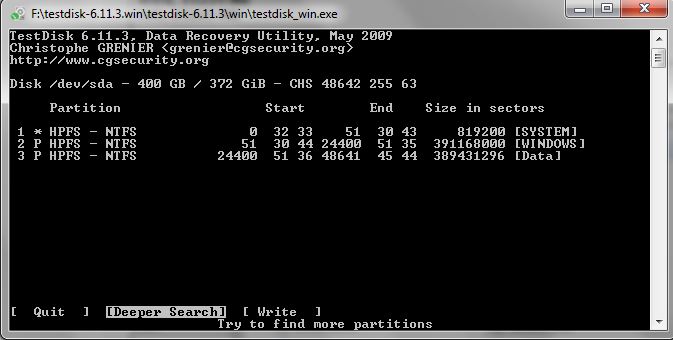

ja sorry natürlich

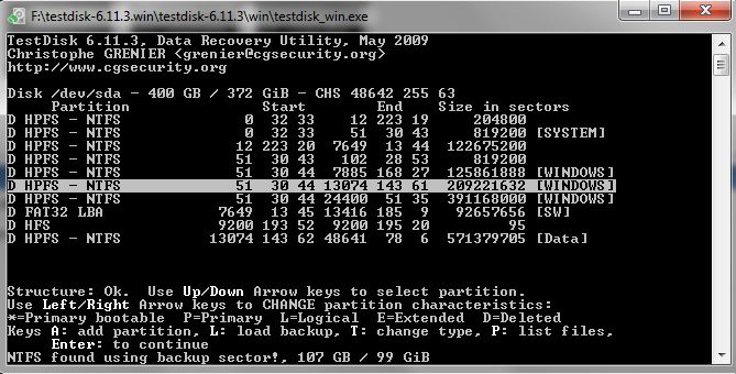

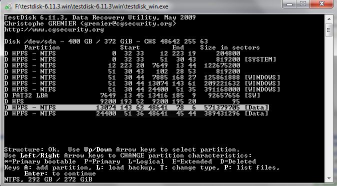

sieht wohl nicht so gut aus (6.jpg)

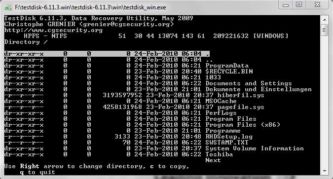

was sagt du zu 8/7? da könnte ich wenigstens meine mails/bookmarks retten

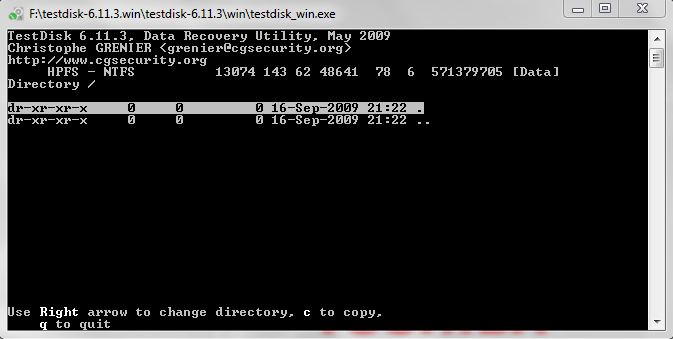

Siehst du die fehlende Daten auf keiner der gefunden Partition? Wenn nicht, dann könntest du noch Datenrettungsprogramme benutzen, allerdings ist die Chance sehr gering, dass so große Containerdaten dann noch vollständig sind.
die container müssten auf der 293 gb partition sein (5/6.jpg) sein.
da sieht man ja überhaupt keine daten
mit file savenger finden sich die container aber die files werden gleich mehrfach angezeigt - muss man die irgendwie mergen?
glaubst du die partition 7/8.jpg ist zu retten?
Da Testdisk hier keine Daten mehr anzeigen kann, wurde scheinbar was von dieser Partition überschrieben. Damit sind die Chancen nicht mehr sonderlich hoch, dass so große Containerdateien noch vollständig erhalten sind. Die besten Ergebnisse bei den Datenrettungsprogrammen hatte ich bisher immer mit GetDataBack - ist allerdings keine Freeware. Wenn du die Container mit File Scavenger wiederherstellst (aber nicht auf die gleiche HDD, am besten eine externe anschließen), kannst du diese dann in TrueCrypt mounten?
