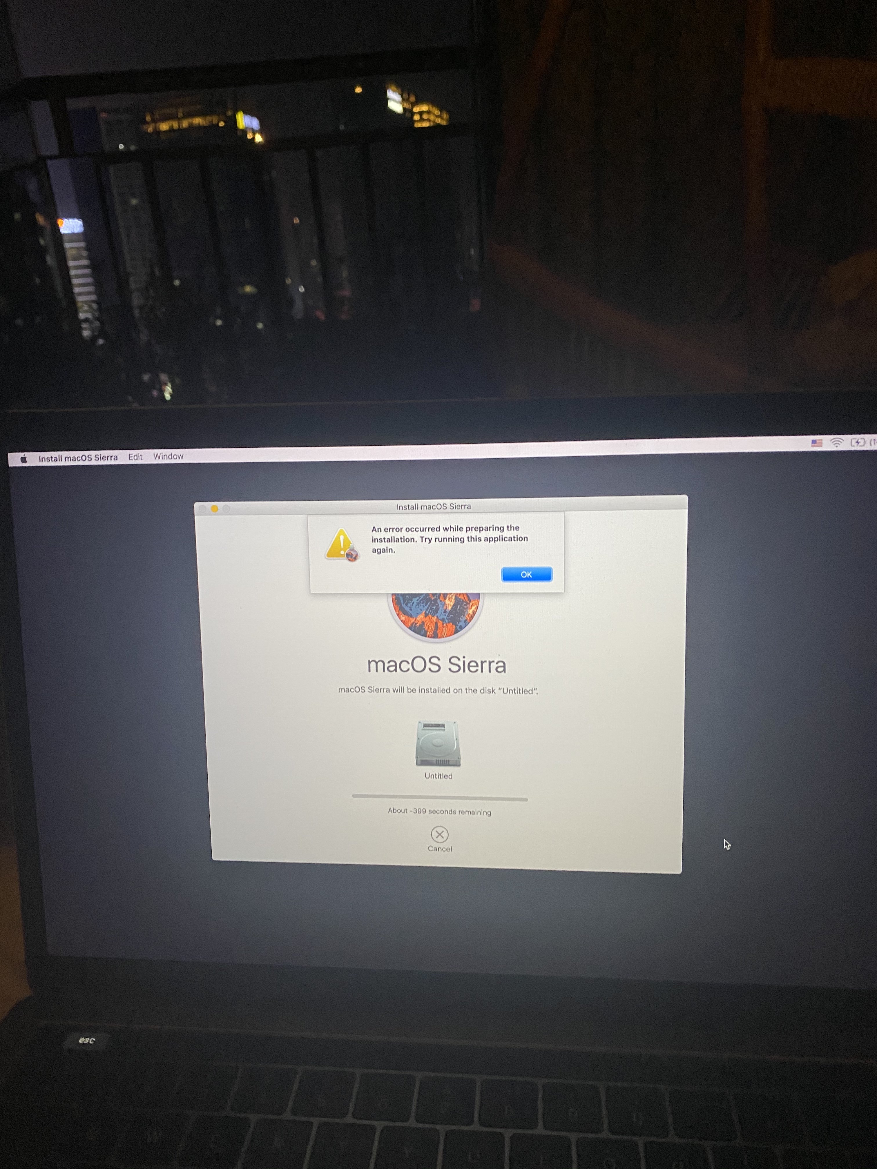

Macbook Pro mit Touchbar A1706 - ich bin nun wieder auf Windows umgestiegen. Will das Gerät neuinstallieren aber es funktioniert nicht. Nachdem erst ein "Certificate Error" kam (und vorher Partition neu formatiert werden musste etc.) habe ich folgendes Tutorial benutzt: https://osxdaily.com/2015/01/19/fix...ant-be-verified-error-occurred-preparing-mac/
Danach lief dann die Installation soweit durch, bis dann schon wieder eine und zwar folgende Fehlermeldung kam:
Bin langsam echt verzweifelt und weiß auch nicht, wo man das fixen lassen kann. Denke im Applestore wird es sündhaft teuer sein und andere Mac Reperaturläden wissen ggf. gar nicht, wie das geht?
Danke euch!
Wenn überhaupt würde ich zu Gravis oder apple direkt gehen.
Zunächst einmal: wie hast du versucht es zu installieren? Per USB oder Internet?
Anschließend können wir gern nochmal die Schritte durchgehen. Ich denke es hängt auch damit zusammen, das die SSD einmal neu erstellt werden muss, also per Festplatten-Dienstprogramm.
