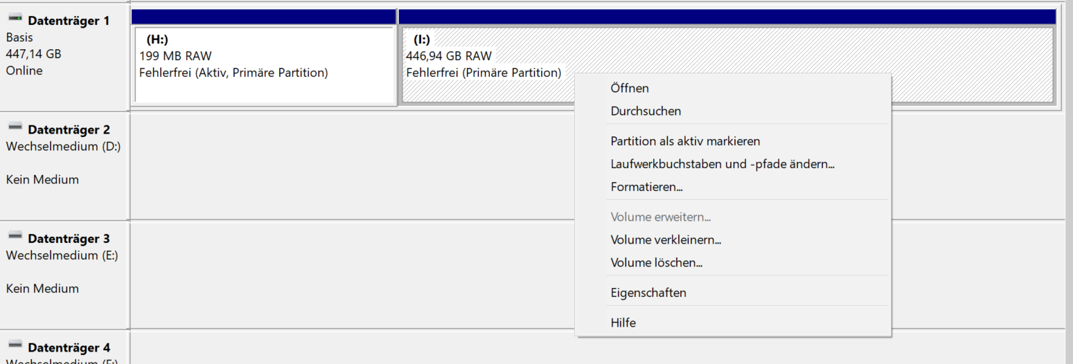

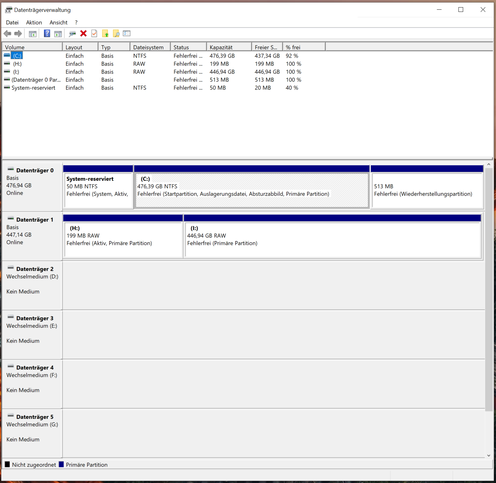

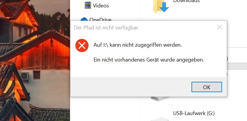

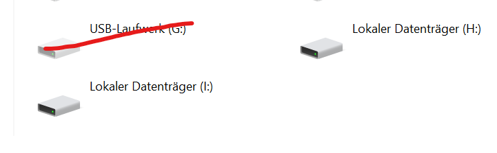

Anbei sind ein paar Screenshots wo zu sehen ist was die SSD nicht macht...
@Terrier Datenträgerverwaltung ist im Anhang
Man kann sehen das H: und I: die Brand neue SSD ist mit dem kaputten Windows, was mir jetzt auffällt ist das angezeigt wird das die SSD 447 GB hat. Aber die SSD hat nur 280 GB? Shit..
Der Fehler: Der Pfad ist nicht verfügbar, kommt auch in der Datenträgerverwaltung.

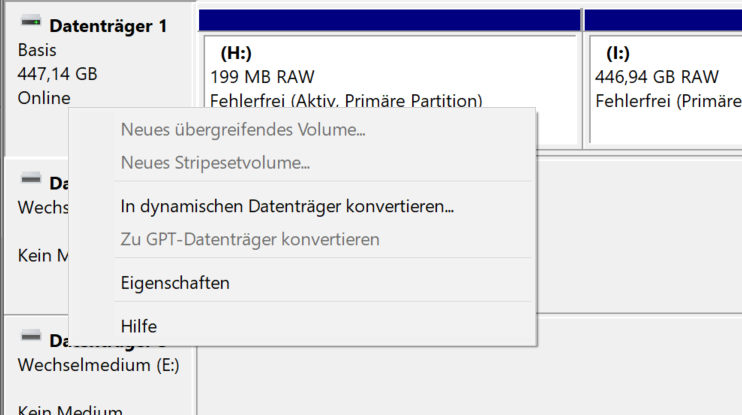

Datenträger 1 ist ein Platte (RAW) die von Windows nicht mehr gelesen werden kann.
Die wird wohl defekt sein, und selbst wenn man die SSD durch Löschen und neu formatieren wieder nutzen kann würde ich der SSD nicht mal mehr Daten anvertrauen.
dynamischer Datenträger
Man klick auch nicht ganz links, sondern in die Partition.

Datenträger 0 soll eine neue Windows Installation sein? Hast du kein Mainboard mit Uefi BIOS?
Im MBR Modus mit 50 MB System reservierten Bootpartition, kann doch auch nicht richtig sein.
Bei 1909 gab es bei einer Clean Installation noch eine 579 MB System reservierte Partition und keine Widerherstellungspartition hinter C:

tut mir leid wenn ich das erklären möchte. Es gab ja verwirrung wegen den SSDs.
Datenträger 1 möchte ich nichtmehr verwenden, ich möchte einfach nur retten was noch zu retten ist. Ich werde Heute versuchen mit der " Knoppix Live CD " Daten zu retten.
Ich kann mir leider nicht erlauben die SSD zu Formatieren.

Terrier schrieb:
Warum erzählst du alles so chaotisch?
Es gibt nur 2 SSDs und was da nun Brandneu oder alt ist, ist mir eigentlich egal.
Ob Linux Live da noch was an Dateien findet ?
https://www.daten-spezialist.de/knoppix-datenrettung/
Normal ist da wohl nichts mehr zu machen.
https://www.diskpart.com/de/articles/festplatte-wird-als-raw.html
Wenn man neu installiert und ein Uefi Board hat, dann stellt man im BIOS aber auch alles für Uefi ein und installiert im Uefi Modus.
Das hast du ja nicht gemacht.
Alte Partitionen am Anfang der SSD oder hinter C: löscht man auch in Setup und es wird auch nicht selbst formatiert.
