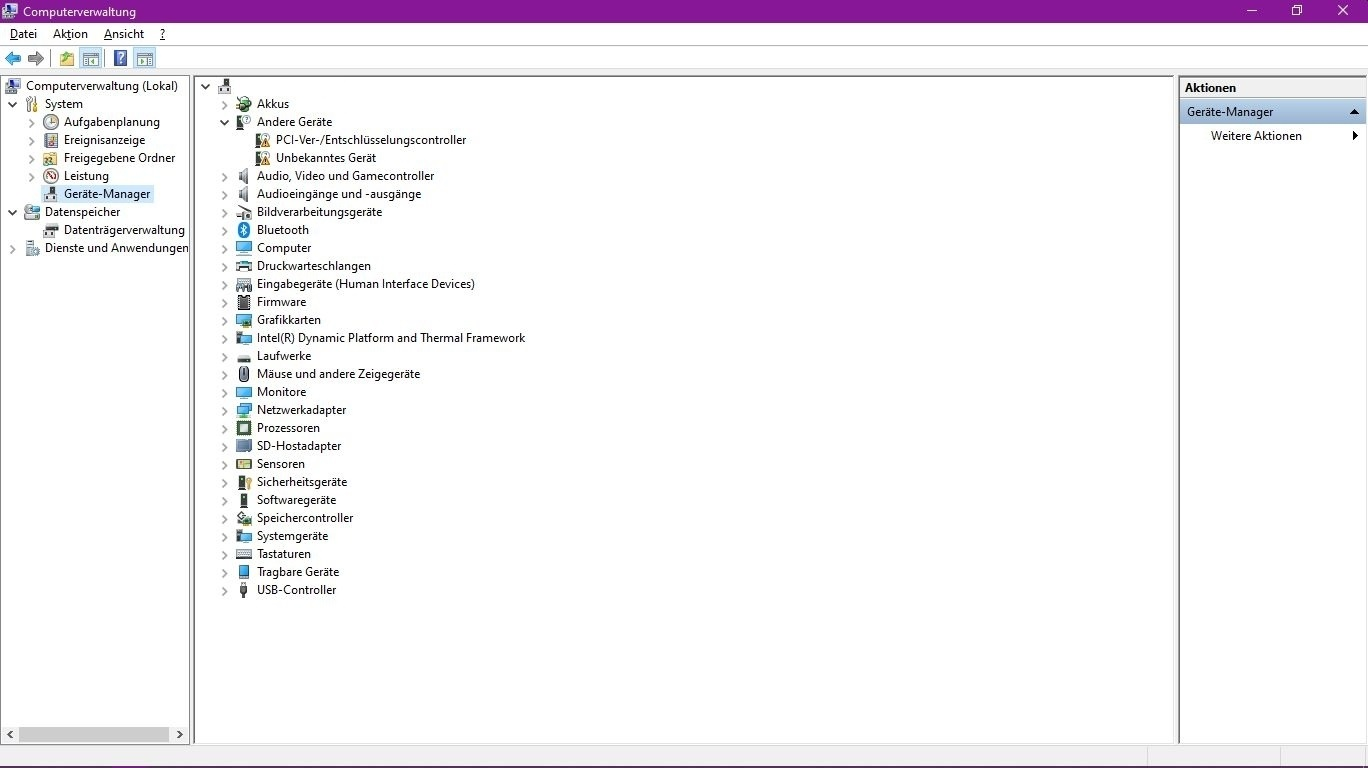

Ich habe Windows jetzt neu installiert. Allerdings wird meine HDD von Windows nicht erkannt, nachdem ich sie verbunden habe. Auch in der Datenträgerverwaltung wird sie nicht angezeigt. Im BIOS kann ich sie allerdings finden. Kann mir da jemand helfen und sagen, was ich falsch mache?

Wahrscheinlich hast Du in der kurzen Zeit noch keine Windowsupdates durchgeführt, im Zuge dessen könnten auch passende Treiber nicht installiert worden sein.
Und wenn die HDD im UEFI nicht angezeigt worden wäre, hätte ich gesagt: Nochmal die Steckverbindung(en)/Slots auf dem Mainboard überprüfen.
Also Windows hat alle Updates heruntergeladen soweit ich das beurteilen kann. Im Geräte-Manager wird kein "Andere Geräte" oder ähnliches angezeigt sowie als auch in der Datenträgerverwaltung. Einzig und allein im BIOS kann ich sie sehen. Kann das was mit UEFI zu tun haben?

Vielen Dank für die ganzen Tipps und Ratschläge. Das Problem hat sich gelöst. Nach ein paar mal sinnlosem Hoch- und Runterfahren wurde die HDD wieder erkannt. Ich kann somit nicht sagen, was genau das Problem war. Aber trotzdem vielen Dank nochmal für die Hilfe
