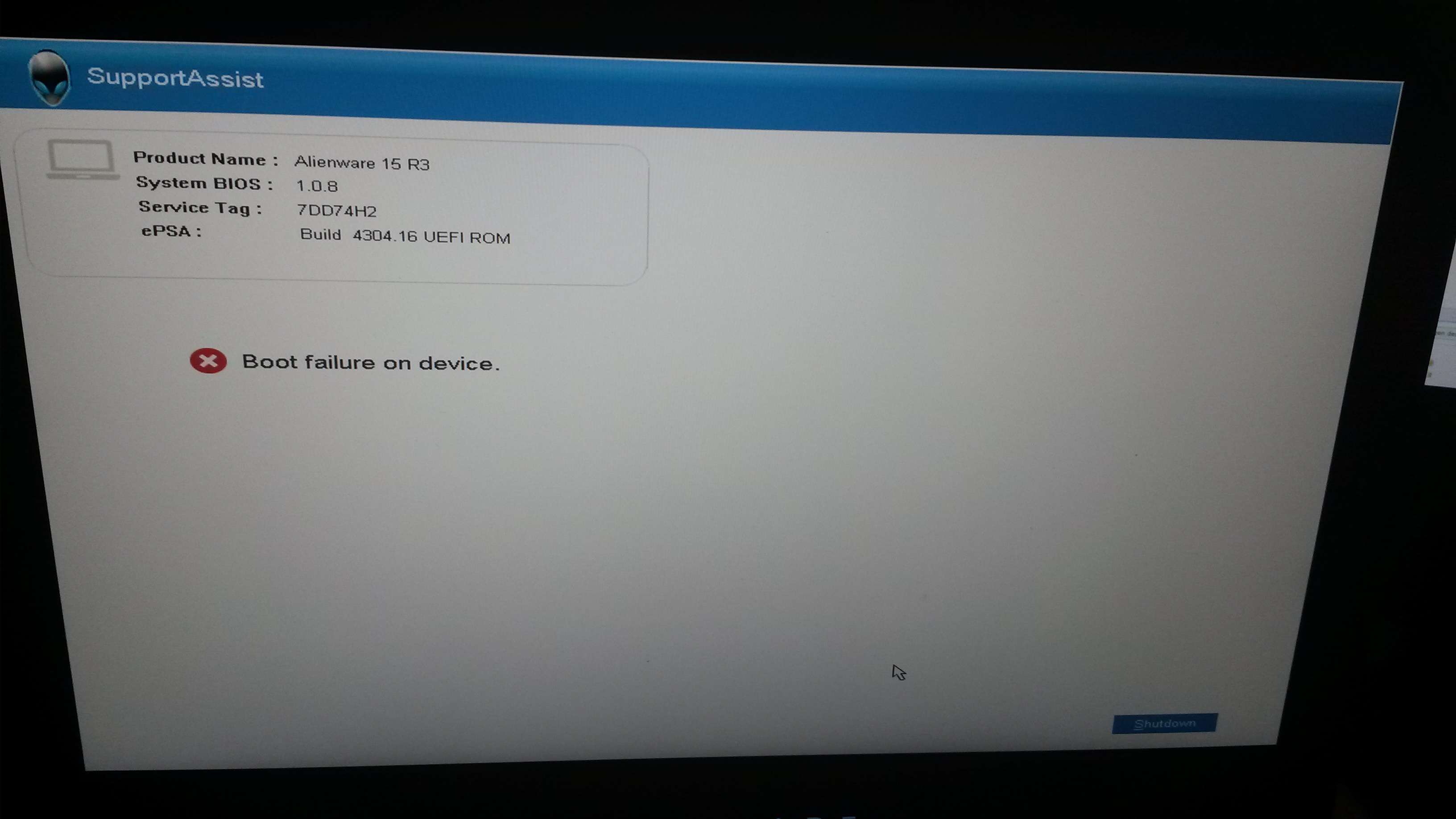

Hallo, Habe gerade den oben genannten Laptop vor mir, bei dem ist scheinbar die Window kaputt gegangen.
Auf jeden Fall bootet das Ding nicht mehr. 20180116_212719[1].jpg Daten habe ich soweit gesichert.
Nun wollte ich mit einem ISO-USBstick Windows reparieren, allerdings scheint der Laptop nur USB 3.0 zu besitzen. Ein CD-Laufwerk besitzt er auch nicht...
Wie kann ich jetzt Windows neu installieren?
Danke für eure Hilfe.

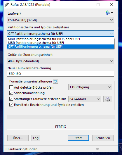

Bin schon durch mit der Installation. Läuft alles. Der USB Stick wurde mit rufus und der ISO erstellt. @Terrier den zweiten Teil deines Beitrags verstehe ich inhaltlich nicht so....:(
Sehe grad bei Rufus kann man das Partitionsschema auswählen... Ist da der Haken?Screenshot (8).png
ich bin zwar kein Rufus Spezialist, aber nur UEFI GPT ist wohl richtig wenn man für Uefi installieren will.

sh4d0w1337 schrieb:
Sehe grad bei Rufus kann man das Partitionsschema auswählen... Ist da der Haken?Anhang anzeigen 662106
Rufus wählt in der Regel bei einer normalen ISO automatisch "GPT Partitionsschema f. UEFI".
Will man u.a. im veralteten MBR-Partitionsstil installieren, kann man dies auswählen in Rufus.
Du hast aber eine ESD-ISO wie ich erkenne auf dem Foto, vermutlich eine vom MCT ertellte ISO.
Diese sind nicht wirklich geeignet und man sollte die normale ISO(mit einer install.wim) nehmen.
Gibt es auch hier auf CB zum download.
Natürlich kann man auch nur das MCT nehmen um ein Installationsmedium zu erstellen.
Da ich aber z.b. auch "Ntlite" benutze um mein Medium zu bearbeiten, brauche ich die normale ISO
und nutze auch Rufus abschließend.
