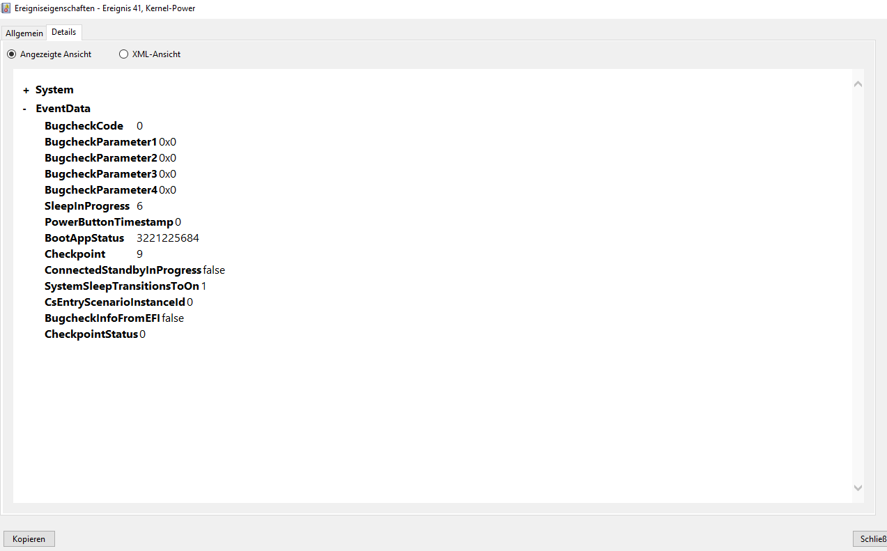

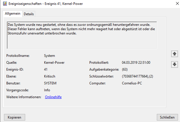

Hier noch die Einträge aus dem Ereignisprotokoll, bei denen es zwei Ausführungen unter EventData kommt, einmal jeweils mit 0 angegeben und einmal mit ein paar Werten:
