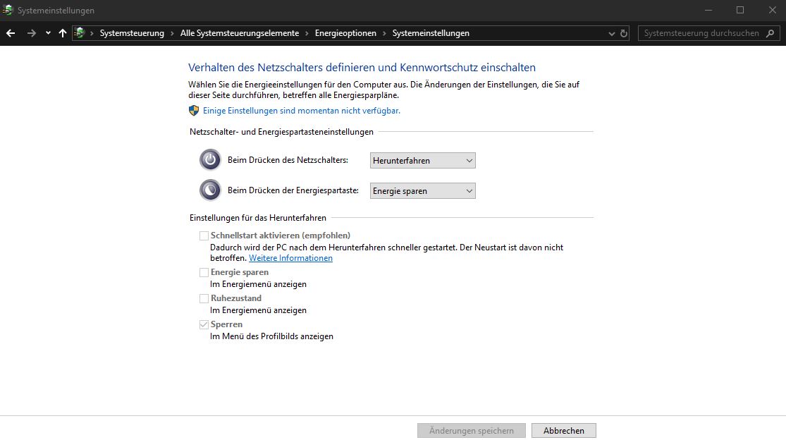

Systemsteuerung\Alle Systemsteuerungselemente\Energieoptionen\Auswählen, was beim Drücken von Netzschaltern geschehen soll
Schnellstart aktivieren (Den Haken rausnehmen)
Alternativ mal per "shutdown -r" einen Neustart machen.

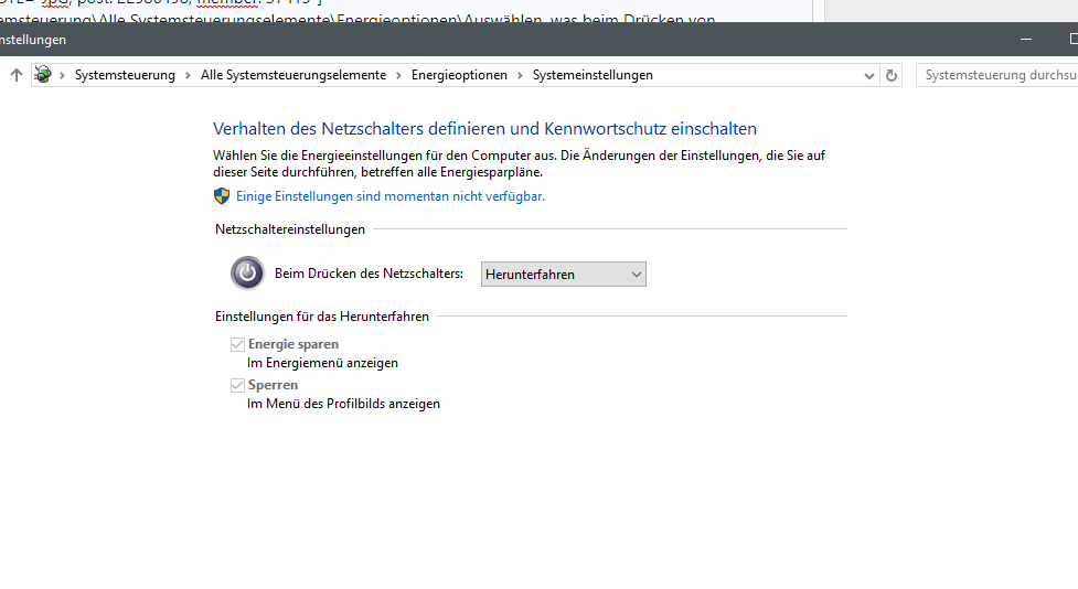

wie gesagt, ich habe diese Funktion nicht

Sorry, da muß ich passen; ist mir noch nie unter gekommen, dass der Eintrag (Schnellstart) fehlt und mir auch im Moment nicht einfällt, woran das liegen könnte - aber vielleicht sitzt gerade dann da der Wurm begraben.
Hast du irgendwann mal in der Registry Werte gesetzt oder verändert, oder in den Gruppenrichtlinien an den Energieeinstellungen herumgefrickelt?
Starte mal die Eingabeaufforderung (Als Administrator) und kopiere in das Konsolenfenster folgendes ein:
powercfg.exe /h off
Beim Eintippen oder Einfügen auf die beiden Leerzeichen achten.
Dann starte den PC neu und schau, was passiert.
Wenn das Problem nicht beseitigt sein sollte, dann bleibt wohl nur ein Inplace oder ein komplettes Neuaufsetzen des BS.
