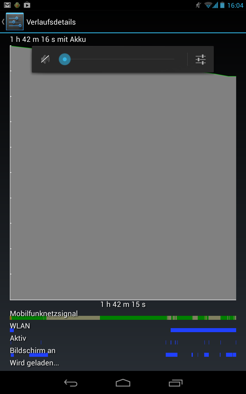

habe das Nexus 7 mit 3G. Es funktioniert einwandfrei, aber ich weiß nicht wieso sich der Akku so schnell entlädt.
Auf dem Tablet ist die Stock Rom, die gerooted wurde und zusammen mit dem "motley nexus 7 anykernel" den Dienst verrichtet.
Was mich nun stört, ist dass innerhalb einer Stunde gleich 10 % Akku verbraucht werden, obwohl es GAR NICHT benutzt wurde (Standby Modus war natürlich an, Display aus).
Ich habe den Prozessor undervoltet mit System Tuner, und zwar habe ich bei allen Taktfrequenzen -75mV runtergestellt und die maximale Taktfrequenz auf 1,1 GHz gesenkt. Das Ergebnis ist aber immer noch miserabel (finde ich).
Einen Taskmanager, mit dem ich regelmäßig alle Apps schließe, benutze ich auch.
Wlan, 3G, GPRS und Google Currents ist auch alles deaktiviert...
Im System Tuner Monitor kann ich sehen, dass die CPU dauerhaft bei 20-25% Auslastung arbeitet und manchmal kurzzeitig auf 60-80 % springt und wieder runtergeht.
Ich verstehe nicht, was das Problem ist, denn vor 2 Wochen hat alles noch reibungslos geklappt...
Die ROM habe ich vorgestern komplett neu geflasht und (davor) alles gewiped/formatiert.
Installiert sind nur diese Apps: Dead Trigger, ePSXe, ES Datei Explorer, Advanced Task Manager, SuperSU+Busybox und die gapps.
Danke im voraus!
