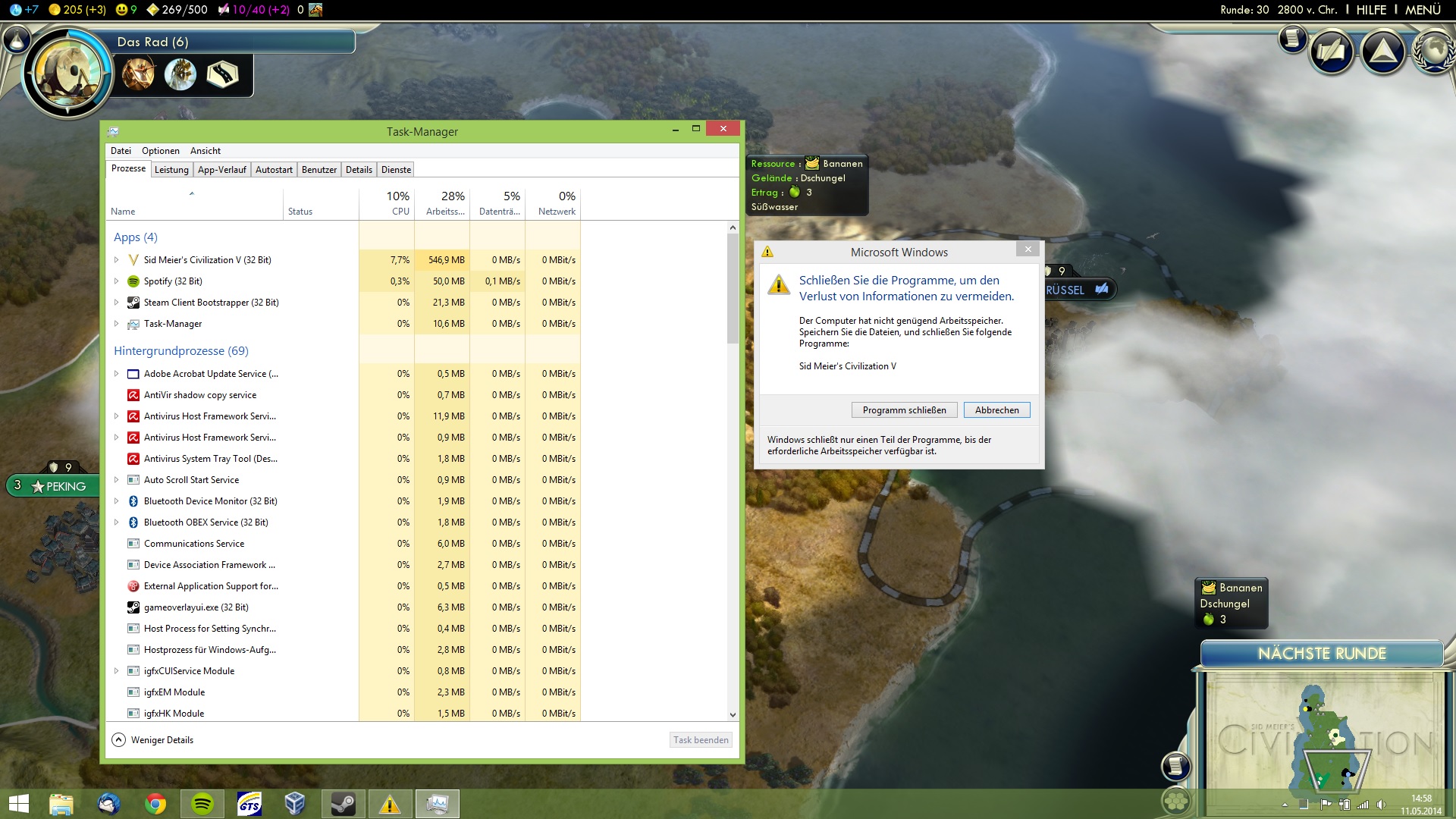

bin momentan etwas ratlos. Ich habe einen Lenovo E540 mit 8 gb ram und bekomme die Meldung beim Spielen(siehe Screenshot), dass nicht genügend Arbeitsspeicher vorhanden sein soll. Dabei ist die Auslastung des Ram (laut Task-Manager) während die Meldung kam nicht ansatzweise ausgelastet. Habe schon etwas gegooglet und die Auslagerungsdatei manuell angepasst. Funktioniert allerdings nach wie vor nicht.
Logisch erscheint mir das alles nicht, daher hier die Frage ob jemand ähnliches erlebt hat und eine Lösung hierfür kennt?

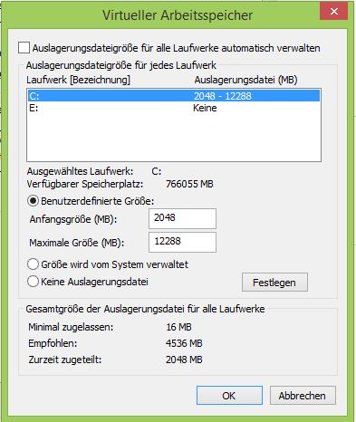

Welche OS ist installiert bzw. x64 oder x86??? Dann würde ich dir empfehlen, dass du der Auslagerungsdatei eine Größe zuweist. Also beispielsweise 4096 MB Anfangs- und Maximalgröße einstellst!!!
Dann setz mal die Auslagerungsdatei auf Automatik und nicht auf Benutzerdefiniert (2tes Bild).
Benutze Windows 8.1 64 bit. Der Fehler kommt sowohl mit automatischer und manueller Einstellung der Auslagerungsdatei.

Habe ich mal für einige Dienste gemacht, die mir unnütz erschienen. Scheint bisher (habe vorhin ca. 10 min gespielt) zu funktionieren. Allerdings habe ich auch mit allen aktivierten Diensten nur eine Auslastung (Screenshot 1) von ca. 30 %. In der Summe erscheint es mir nach wie vor nicht nachvollziehbar. Habe noch ein bisschen recherchiert und die Fehlerbeschreibung "memory leak" in diesem Zusammenhang gefunden.
Sollte es weiterhin auftreten werde mich damit wohl befassen müssen.
Besten dank bis hierhin.

Hats vielleicht was damit zu tun, dass das Spiel nur nen 32bit prozess hat? Auch wenn Windows 64bit versteht, tuts das Civ V immernoch nicht
nein.
denn das spiel belegt ja auch nur 600MB im Ram ;)
und insgesamt sind ja nur ~30% von 8GB belegt.
passt also alles nicht zusammen.
​mfg
