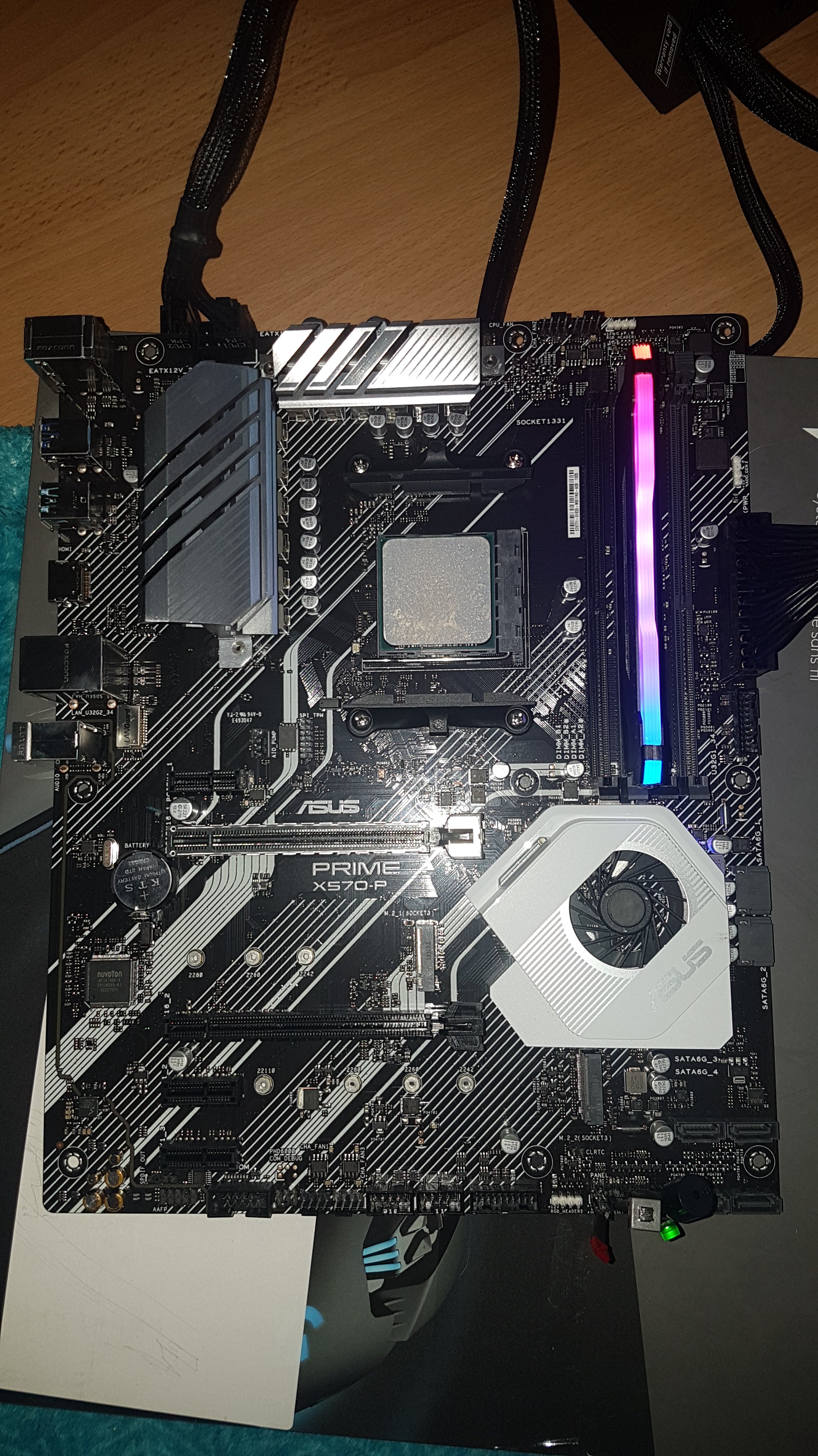

Bilder werden auch noch kommen. Weil das Prime X570-P einen onboard Lüfter hat,kann ich sehen, dass dieser voll läuft. In wie Weit ich damit auf ein funkionierendes Board zählen kann, weiss ich nicht. Aktuell ist es nichts aussagend..Exit666 schrieb:Das was @HtOW geschrieben hat, ist mir beim lesen des Threads immer mehr durch den Kopf gegangen.
Prüfe alle Abstandshalter auf korrekten Sitz. Oder ob irgendwo was metallisches hängt, was da nicht hingehört. Das wäre wirklich verdammtes Pech, wenn du zwei Mainboards geschrottet hättest.
Evtl. mal ein paar Fotos des Gehäuseinneren hier hochladen. Vielleicht fällt ja irgendjemandem was auf.

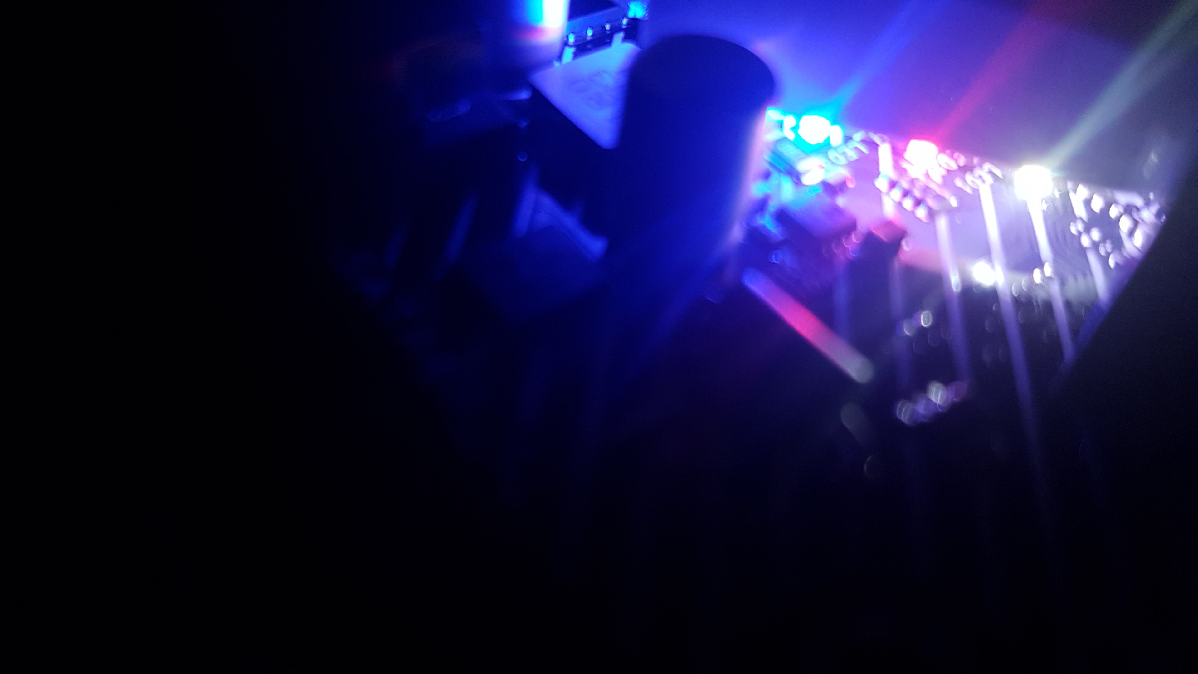

Onboard lüfter geht nur kurz an und bleibt dann wieder stehen... diese 3 Leds leuchten immer

Im Handbuch steht auch drin, was "diese 3 LEDs" bedeuten. Vielleicht teilst Du mal diese Info.
Hast Du dir mal die CPU genauer angesehen - vor Allem was die Pins angeht?
Das zum Thema "es ist auf jeden Fall das Board" - manchmal kann es auch das sein, was das Board anzeigt...in dem Fall z.B. dass die CPU einen weg hat.
- Aug. 2019
- 71
es steht absolut nichts darüber im Handbuch: https://gzhls.at/blob/ldb/9/7/4/e/7426b280ef205a0ea679e7b2b8837de15d5a.pdfakio4800 schrieb:entweder es sind rgb leds oder status leds
bitte mal mitteilen was diese bedeuten
meiner meinung nach müsstens es rgb led's sein, als status LED's wären diese schon ziemlich krass versteckt...
