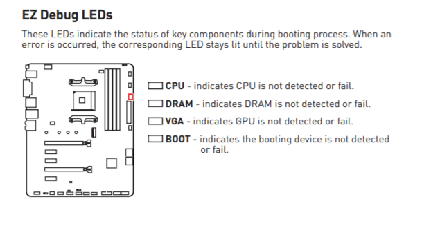

Jetzt hast Du aber immer noch nicht verraten was die LEDs die immer leuchten "sagen".
akio4800
- Jan. 2020
- 353
das sind rgbxdave78 schrieb:Jetzt hast Du aber immer noch nicht verraten was die LEDs die immer leuchten "sagen".
- Aug. 2019
- 71
#57xdave78 schrieb:Jetzt hast Du aber immer noch nicht verraten was die LEDs die immer leuchten "sagen".
