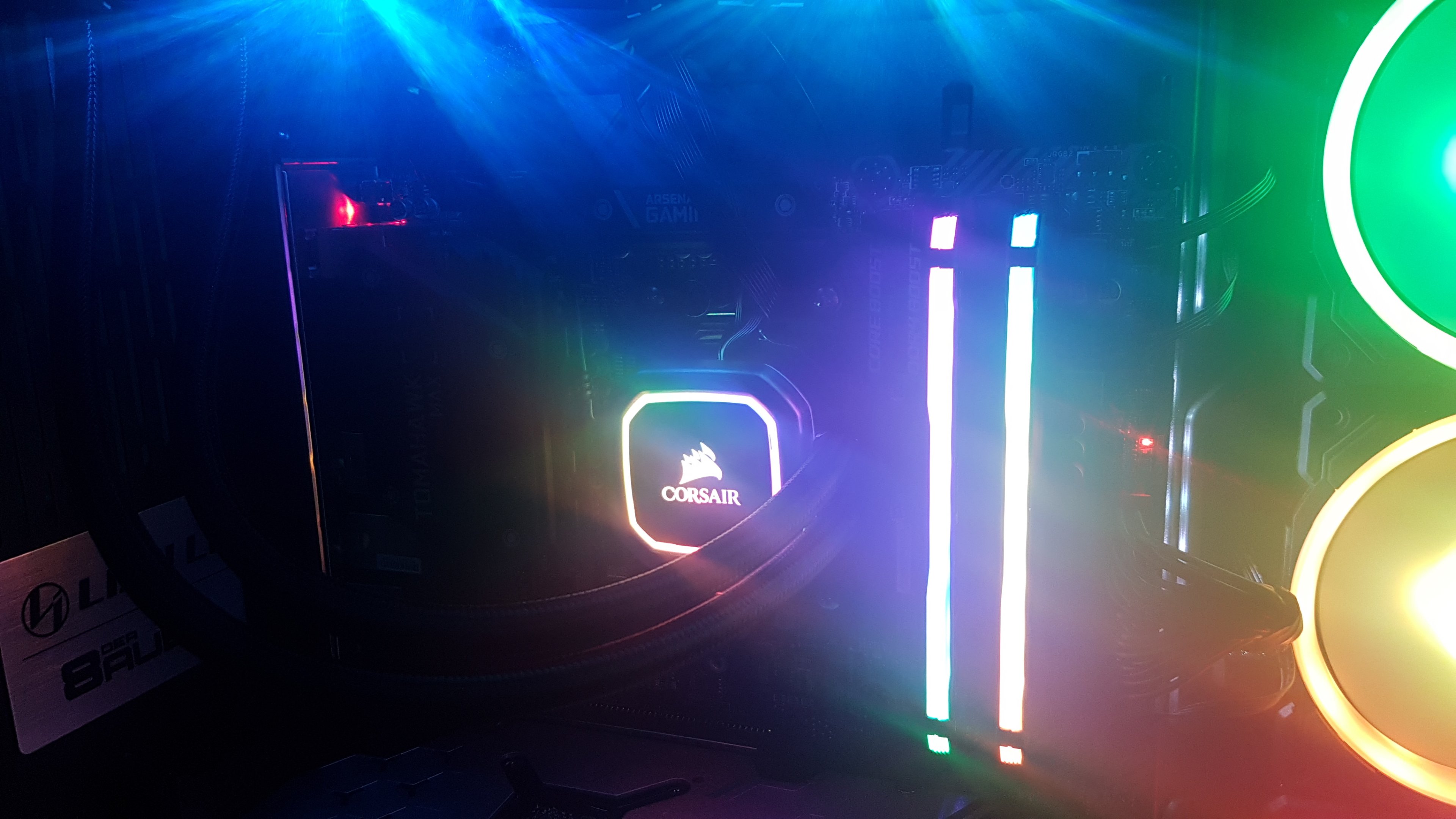

Betterie nun ausegetauscht. Neu leuchten wieder weisse LED's an der Rückseite des Mobo, welche bis anhin aus waren,ansonsten passiert nichts. Ich warte mal..
Nun bin ich soweit, dass es mir ein Problem mit der CPU (rechts der kleine rote Punkt) anzeigt. Kühler und alles andere mal abgenommen und die Pins und Paste kontrolliert. Sieht alles gut aus. Neu verschraubt und BiOS mit der neusten Version gemäss Herstellerseite nochmals geflasht, komme aber nicht weiter. Nach dem flashen leuchtet der USB Flash Slot andauernd, davor war es aus und hat beim und während des flashens geblinkt. Nach autom. Neustart leuchtet es durchgehend.
