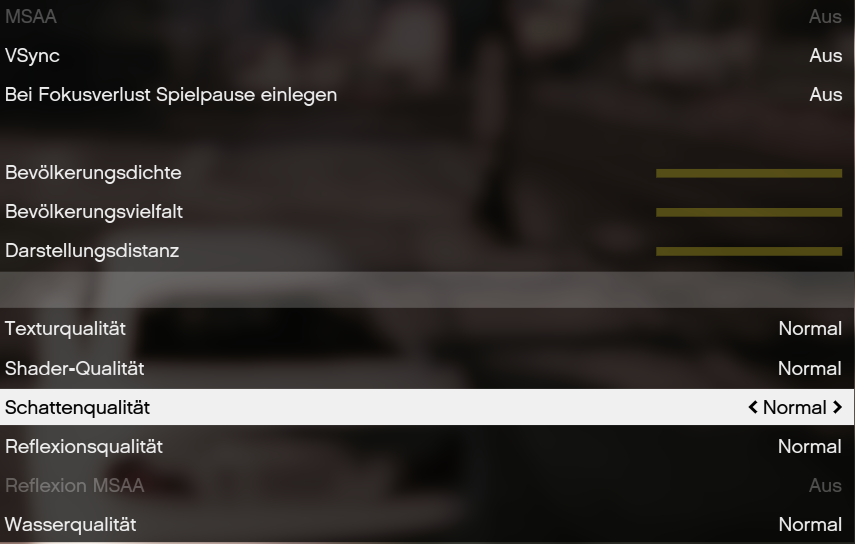

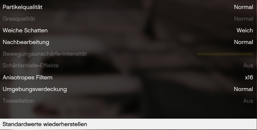

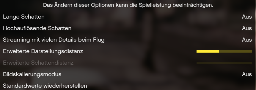

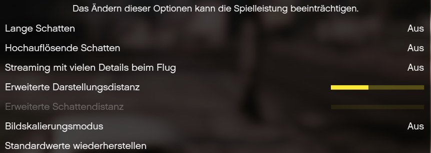

Gerne möchtest du mal deine Settings im Spiel für uns abbilden.xlCasper schrieb:wenig fps was sehr nervig ist

Weiche Schatten brauchts eher nicht. Sind Bevölkerungsdichte und Darstellungsdistanz ganz hoch oder ganz niedrig?
Und natürlich noch den Verkaufserlös des 1600.
Probier es zu ändern?xlCasper schrieb:spiele auf Directx10 weiß nicht ob das was ausmacht
