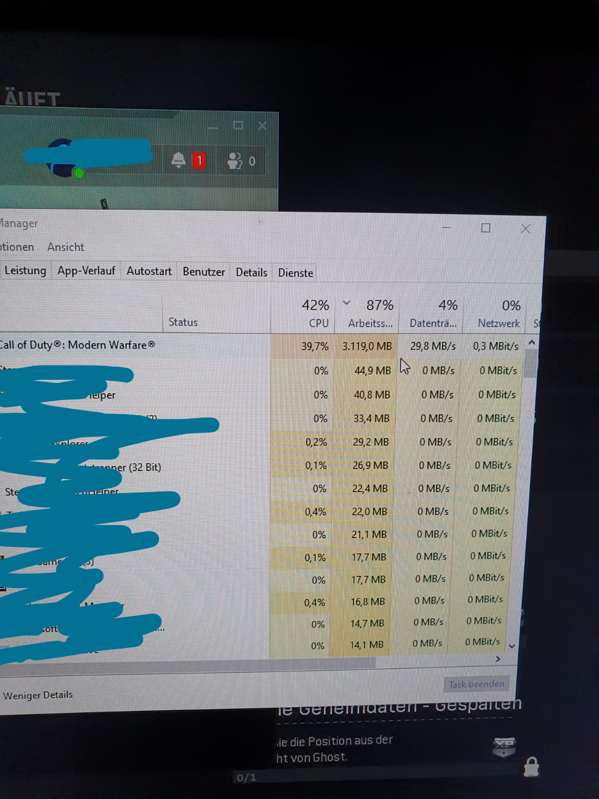

... Hallo Leute, zunächst mal seid bitte nicht böse mit mir für mein technisches Unwissen und einer evtl. sehr einfachen Lösung.
Ich habe, bei leistungsaufwendigeren Spielen wie zB. Rust oder momentan sehr viel COD Warzone sehr große Probleme mit meiner FPS-Rate. Mein PC ist schon bisschen in die Jahre gekommen, weswegen ich vor ein paar Monaten mit einem "technischbegabteren" Freund einkaufen ging, und mir zu meinem Setup eine neue GPU, ein leistungsstärkeres Netzteil und eine SSD (alle drei sind oben aufgezählt) gekauft und eingebaut habe. Beim Einbauen viel mir dann auf, dass mein Case zu klein für die (eh schon kleine) GPU ist (weswegen ich meinen HD-Audioslot ausgesteckt habe :) ) Letztenendes passte alles auf Biegen und Brechen gerade so rein, und mein PC erkennt die Grafikkarte (sowohl bei geräte-manager, als auch afterburner etc).
An sich funktioniert auch alles ganz gut, nur dachte ich dass ich mit diesem "neuen" Setup zumindest in der Lage sein sollte, Warzone mit geringster Grafikstufe flüssig spielen zu können. Nur leider ist das meistens nicht der Fall. Vorallem am Anfang Runden habe ich oft mit massiven FPS Einbrüchen (für 5 bis 10sek auf 3-7fps) zu kämpfen. Manchmal normalisiert sich das ganze und ich hab flüssig 60fps für paar Minuten, bis das gleiche mit den Einbrüchen wieder passiert. Ich habe mich im Internet schlaugemacht und andere Gamer mit ähnlichem Setup (zumindest GPU) scheinen dieses Problem nicht zwingend zu haben. Die GPU Temperatur ist während des Spiels bei ca. 50-60 Grad Celsius.

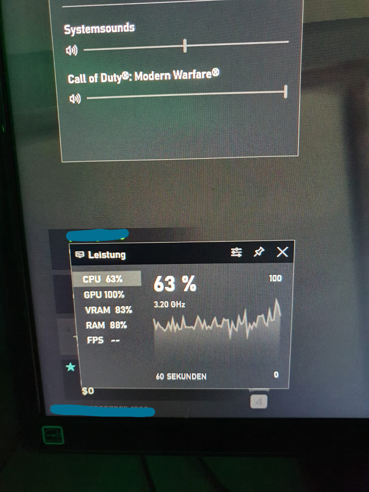

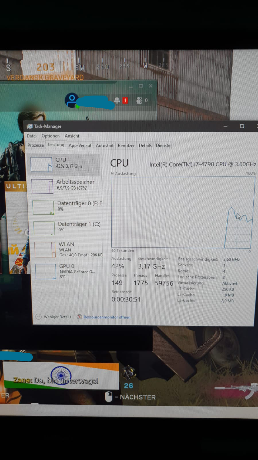

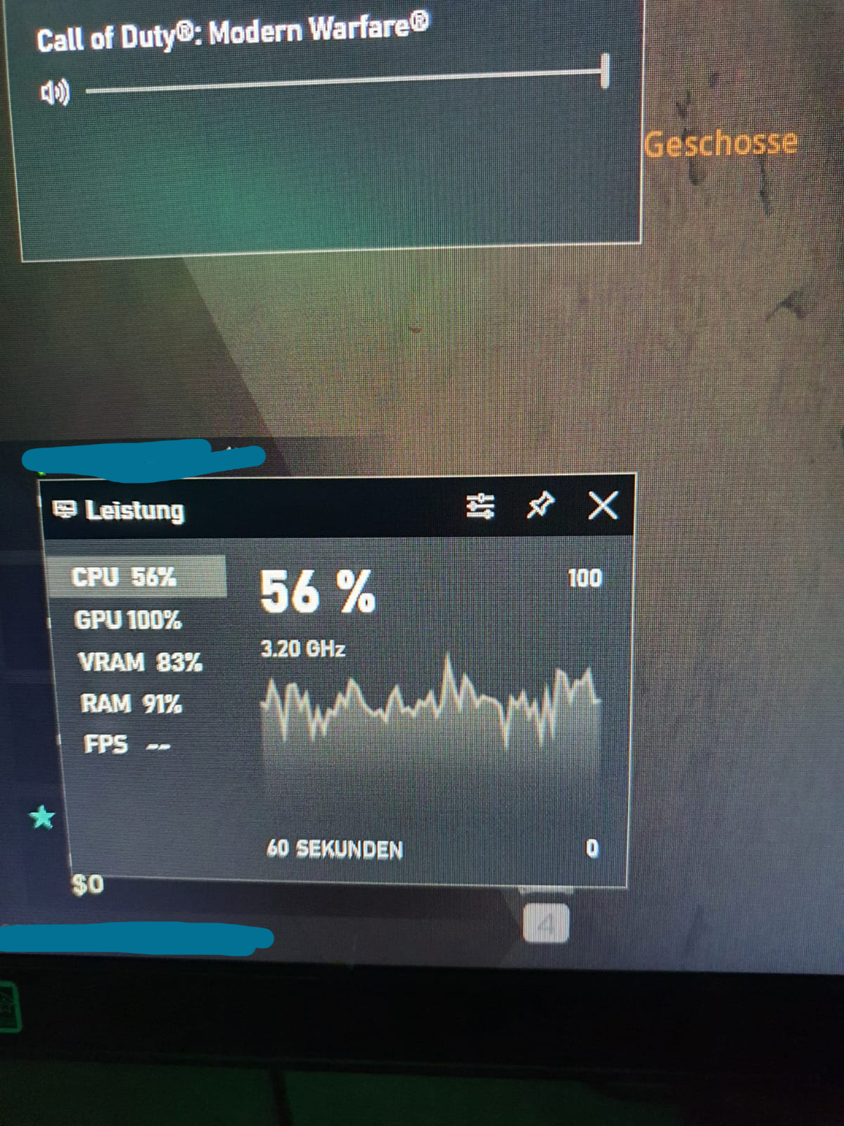

Der verwirrende Teil: Wenn ich den Game-Manager (Windows + G) aufmache, liegt meine GPU Auslastung durchgehend bei 99-100%, wenn ich aber im Task-Manager auf "Leistung" gehe, liegt die GPU Auslastung nie bei über 7%.
Nun zu meiner Frage, woran liegt mein Problem, bzw wo ist der bottleneck? Liegt es einfach an einem zu leistungsschwachen Setup, oder kann es sein dass meine GPU nicht richtig verwendet werden kann (zu wenig strom etc.)? Oder liegt es doch am zu niedrigen Arbeitsspeicher? Oder ist Warzone einfach kacke? :)

deine gpu ist 100% ausgelastet
der ram ist knapp
das netzteil wuerde ich auch tauschen
die SSD ist nicht das gelbe vom Ei
Reaktionen: PS828
sicher dass das ein freund ist? die "neue" hardware ist jedenfalls alt, schlecht und langsam. nächstes mal bitte gleich hier nachfragen.
8GB RAM sind für Warzone echt wenig, das game profitiert auch von mehr als 16GB. und die 1050ti (die war ende 2016 unterer einstieg für gaming) reißt da auch nicht viel.
der TM zeigt bei der graka gerne mal unfug an.
Reaktionen: PS828, Otsy und RaptorTP

leuchtet die HDD-LED, sofern das gehäuse eine hat, verstärkt auf wenn die fps komplett einbrechen? wenn ja wird mehr RAM wohl helfen. auf deinen fotos (warum keine screenshots?) ist der bei 6,9GB, da dürfte win schon auslagern.
