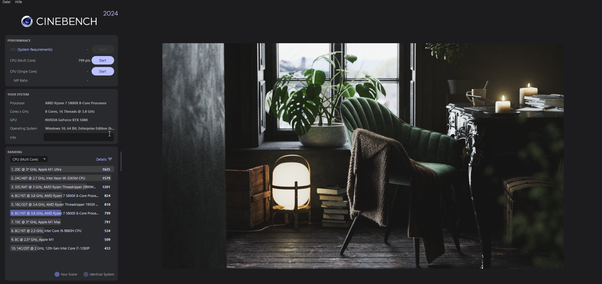

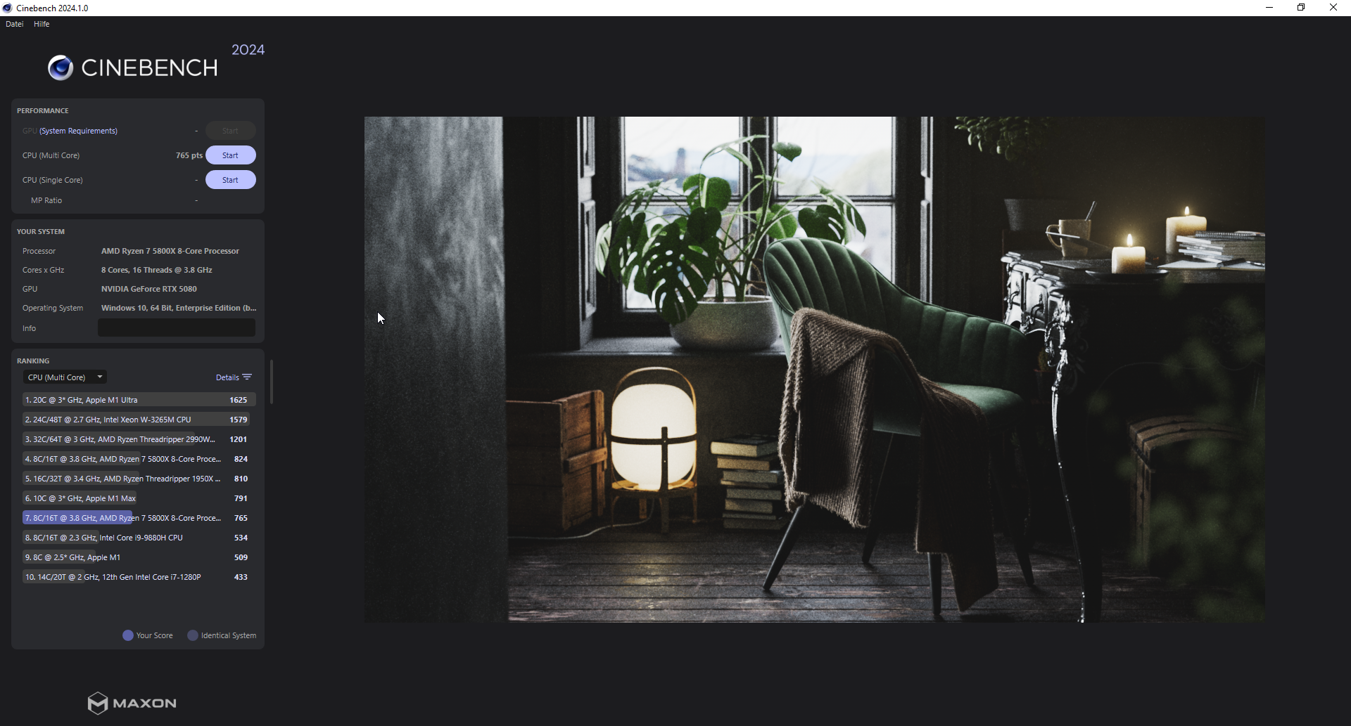

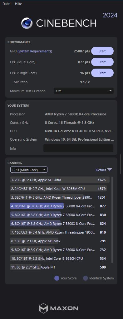

Auch in Cinebench fehlen ~10%...
eher auf der untersten Skala. Es kann sein das viel Mist im Hintergrund läuft.
Um das auszuschließen stell mal die Prozesspriorität für Cinbench auf hoch und mach dann den Test.
Also Cinebench starten
Taskmanager -> details -> cinbench.exe -> Rechtsklick -> Priorität festlegen -> hoch
dann den Test starten
Achtung Windows und Cinebench reagieren dann während dem Test nicht mehr. Einfach laufen lassen.
Was kommt jetzt raus?

Hier der Cinebench Screenshot´, Multicore, Prio Hoch im Taskmanager

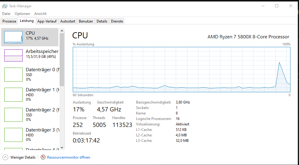

Im Idle steht meine CPU Last so bei 10 Prozent siehe Bild.
Ich hab jez schon etliche Programme im Hintergrund raus, die immer mitm Autostart hoch sind, etwa Battlenet, Logitech Ghub usw..
Läuft jez eig ausser Greenshot und Nvidia App nichts weiter mehr.

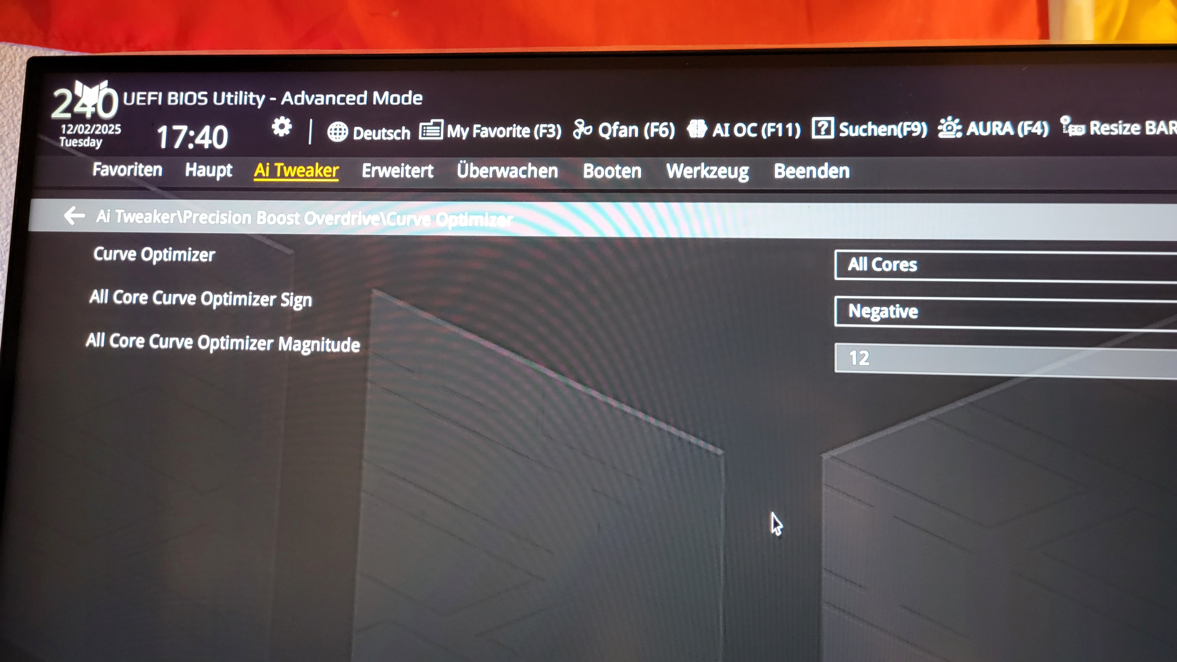

Was dieses CO zeug angeht: Wie mach ich das/wo mach ich das im BIOS?
Wenn ich das absenke, ist das gefahrlos, oder startet mir dann moeglicherweise der Rechner nicht und ich kanns nicht zurueckstellen? Hab sowas noch nie gemacht.
Gucke mal, ob du das in deinem Bios findest. Womöglich sind die Bezeichnungen bei Gigabyte etwas anders.
(Das Bild ist nicht aktuell, habe CO15 bei mir drin.)

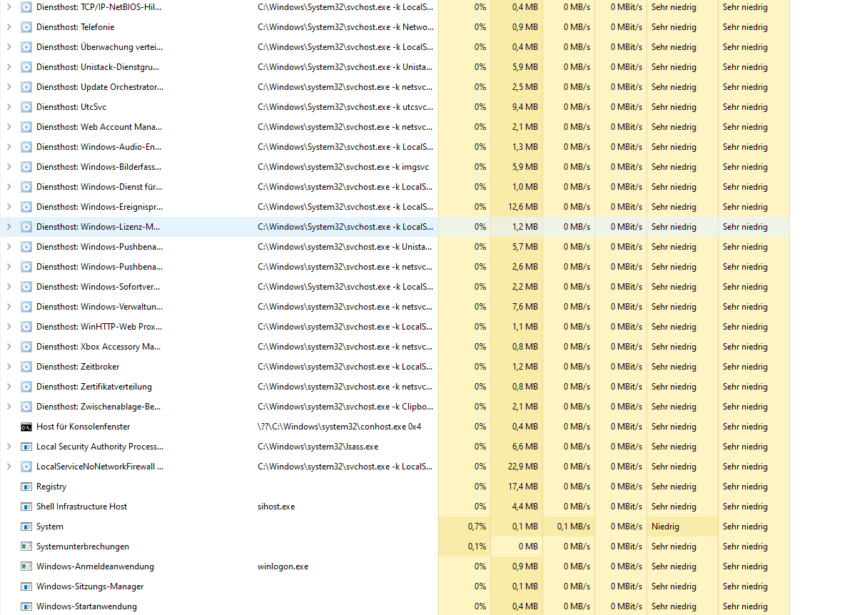

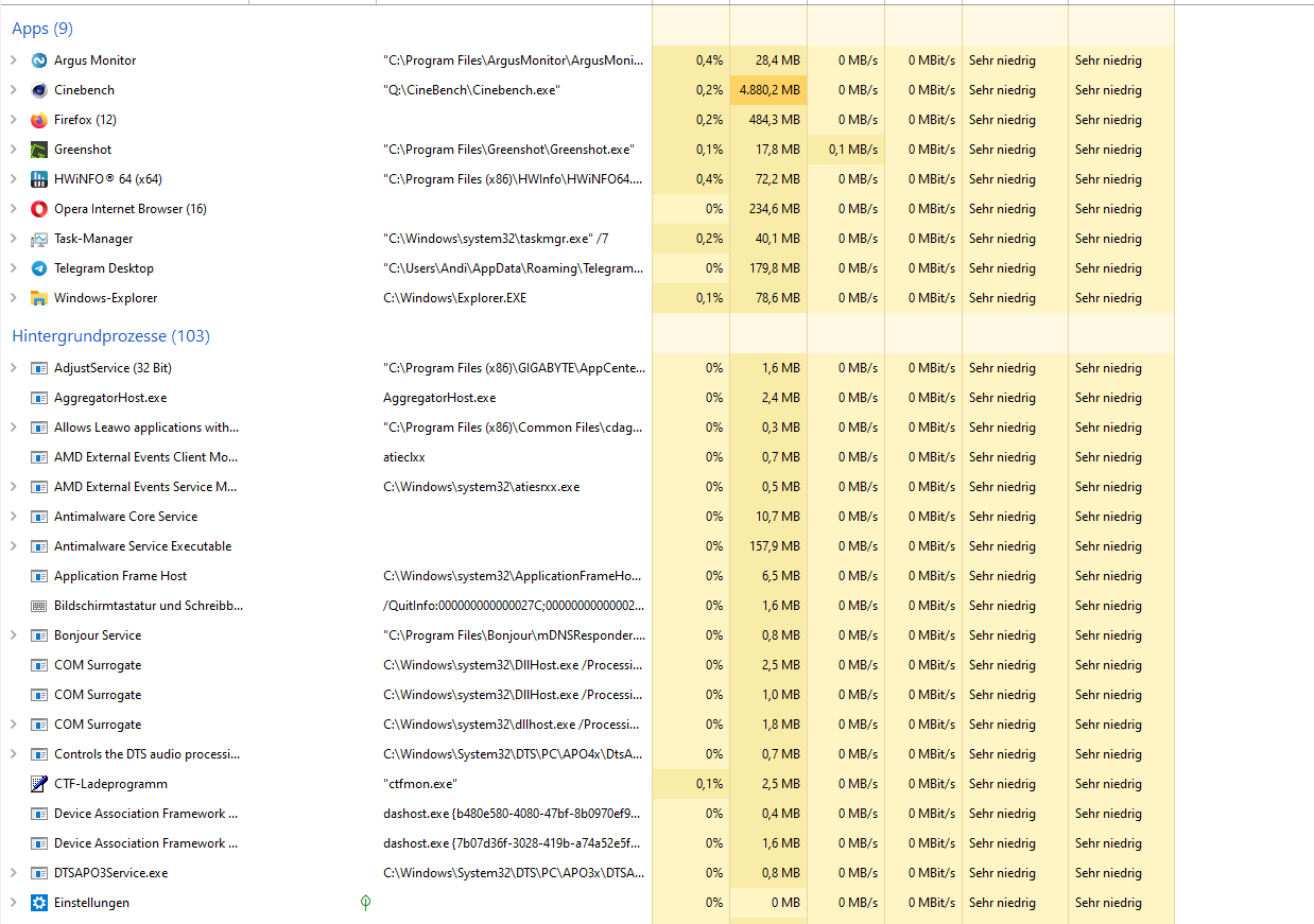

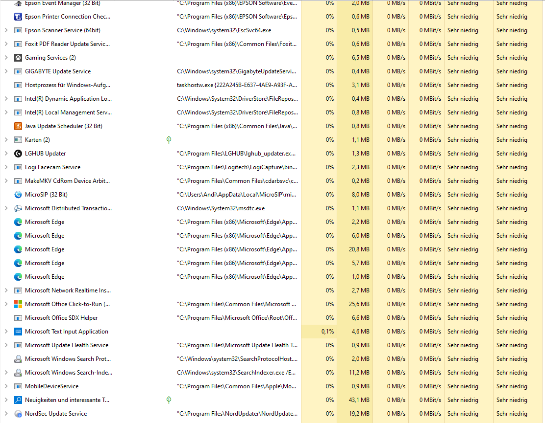

Laut Screenshot hast du massenweise Prozesse, Threads und Handles.
Die Frage was so alles im Hintergrund läuft wurde, soweit ich mich entsinne, schon auf der 1. Seite gefragt.

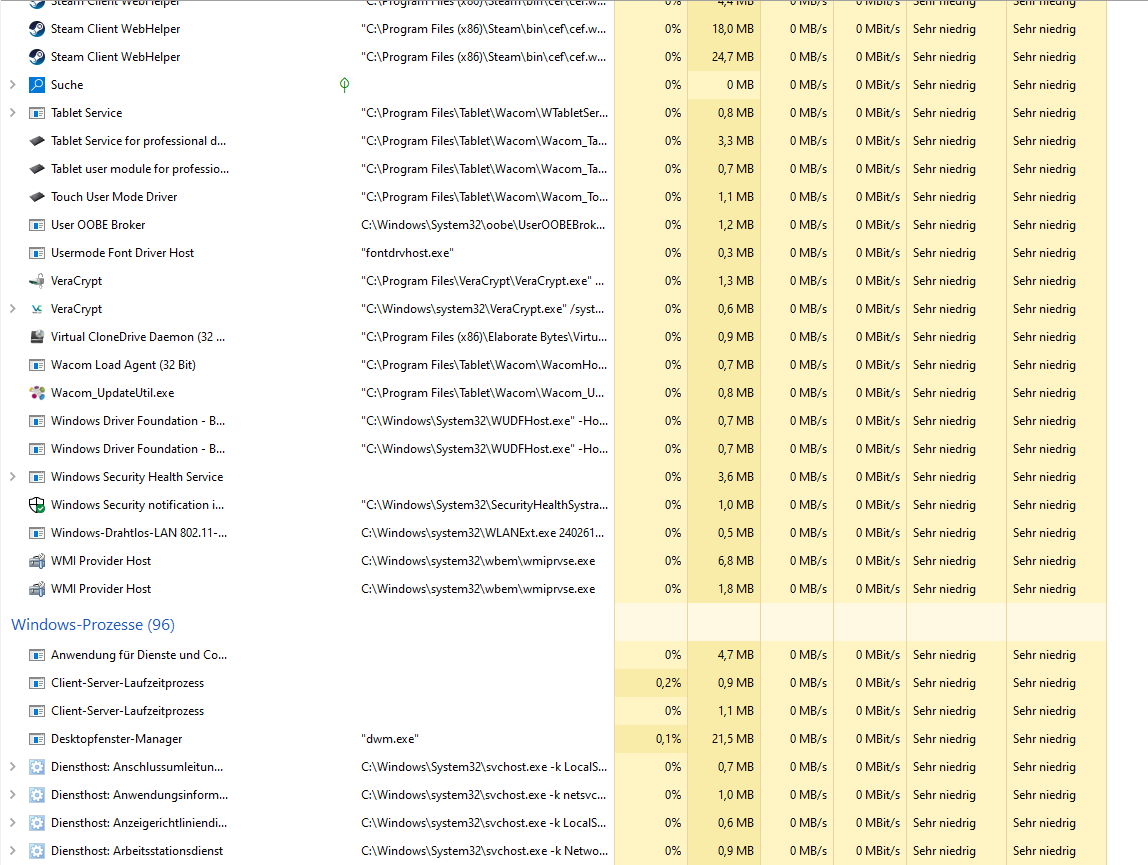

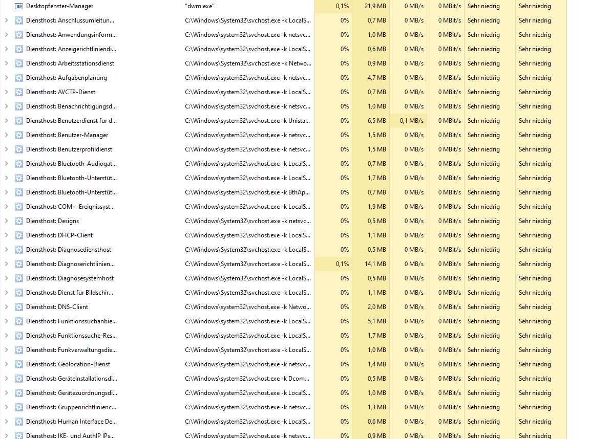

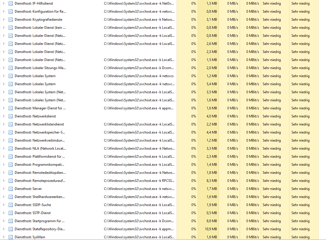

Bitte im Taskmanager eine Übersicht der Prozesse posten, sortiert nach CPU-Last.

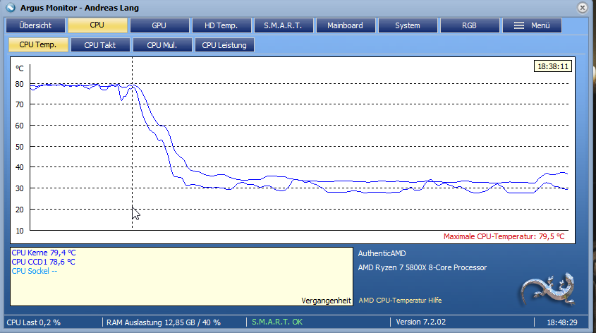

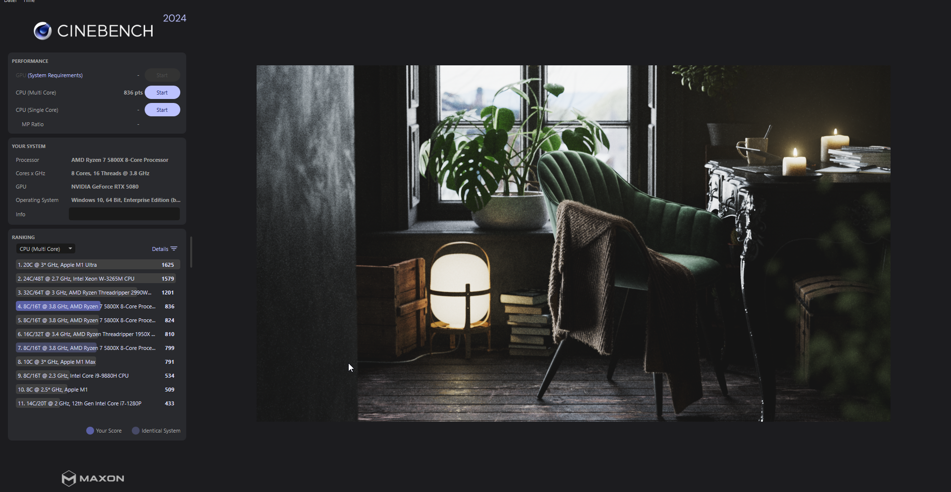

Werde jetzt nen Cinebench mit ECHTZEIT prio laufen lassen und danach auch nochmal timespy und steel nomad.
HWInfo lass ich mal beim Cinebench mitlaufen.
Gesagt getan (siehe Bilder).
Cinebench ist um 5 Prozent knapp besser geworden.
CPU Temperatur blieb bei knapp 80grad celsius.
HWInfo wurde iwi durch die Prio von Cinebench geblockt, hab nach nem freeze von cinebench die meldung iwann gekriegt, aber mein argus monitor hat zumindest den grafen aufgezeichnet, also was temperatur der CPU angeht sind messwerte da.

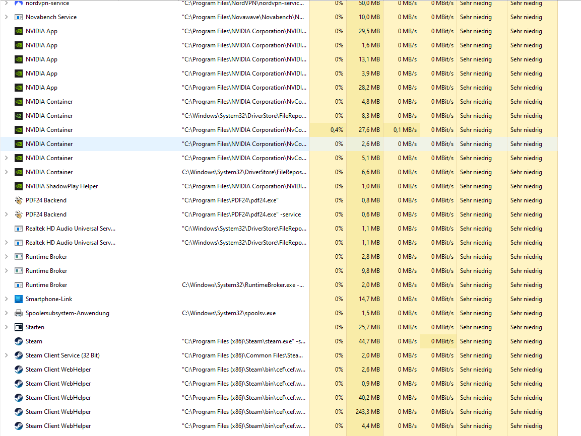

@Backfisch Taskmanager siehe Screenshots

Also kriegen CPU und Grafikkarte die Leistung auf die Straße, die sie sollen. Auch ohne CO zu nutzen, weil bei 80°C keine Temperaturdrossel ist.
Jetzt also rausfinden, warum das Spiel nicht genug FPS liefert.
Nvidia ist in häufiger Anzahl im Taskmanager. Ob das doppelte Treiber sind durch Treiber drüber installiert? Wenn nicht bereits geschehen, den Treiber (samit etwaiger doppelter Treiber) auf Verdacht mal mit DDU wegmachen und neuinstallieren.
