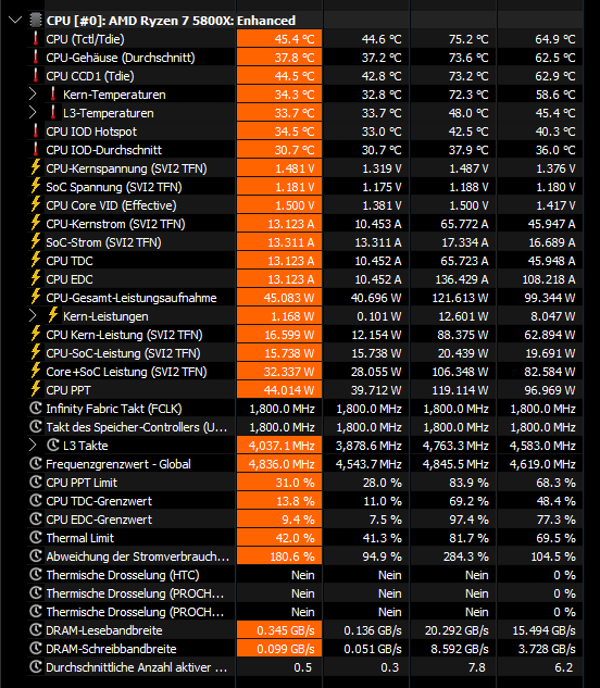

Fastfingerfredd schrieb:

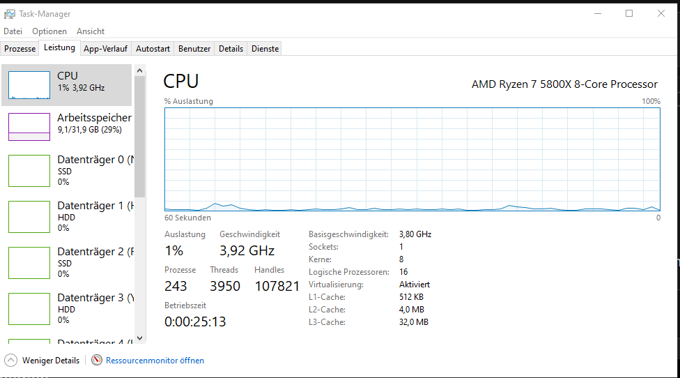

Im Idle steht meine CPU Last so bei 10 Prozent siehe Bild.
Im Idle bin ich bei 0,5 bis 1% laut Taskmanger.
Das ist doch nicht normal.
Was läuft da so im Hintergrund?
HWInfo kann man ruhig auf all 1000ms loging stellen.
Argus Monitor sagt mir nichts.
Vielleicht ist es Zeit für eine sauber Neuinstallation mit Win 11.
Reaktionen: Tr8or
Uhhhh.
Das DDU hat massiv was bewirkt ^^
Idle jetzt bei 1 bis 2 prozent. Mit Browser offen.

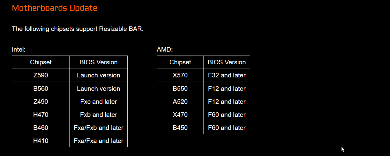

In der verlinkten Anleitung (https://www.gigabyte.com/WebPage/785/NVIDIA_resizable_bar.html) steht: Siehe screenshot.
Mein Chipsatz ist der X570 (daher das Mobo: GIGABYTE X570S AORUS MASTER).
Mein aktuellstes BIOS, das ich auch derzeit drauf habe, ist Signatur F8.
Schließe ich daraus richtig, dass mein MOBO resizableBar schlicht nicht unterstützt/unterstützen kann?
Konnts auch im BIOS wieder nicht finden.

Also frische Treiberinstallation lag bereits vor, dennoch ist erst jetzt nach dem DDU die CPU Last im Idle um satte 80 prozent runter.

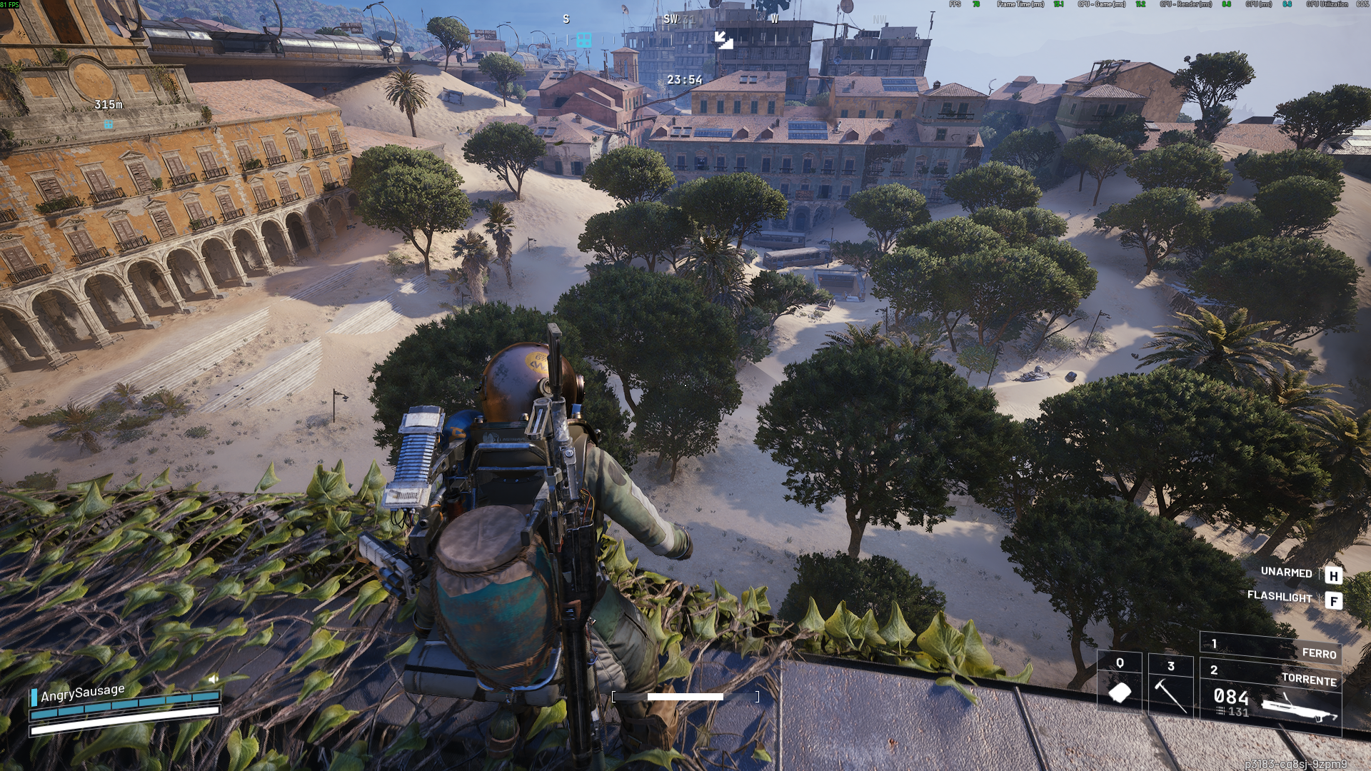

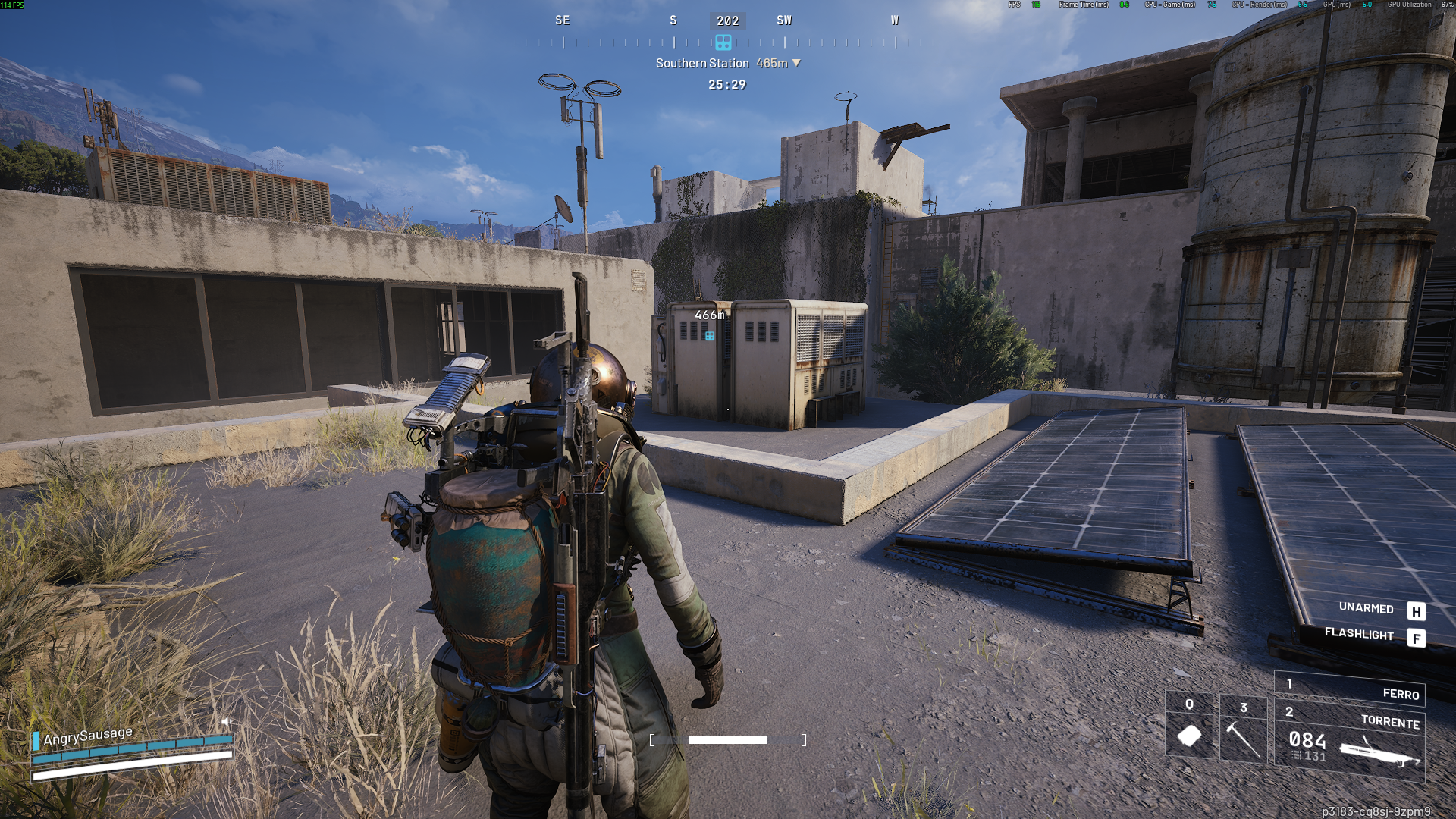

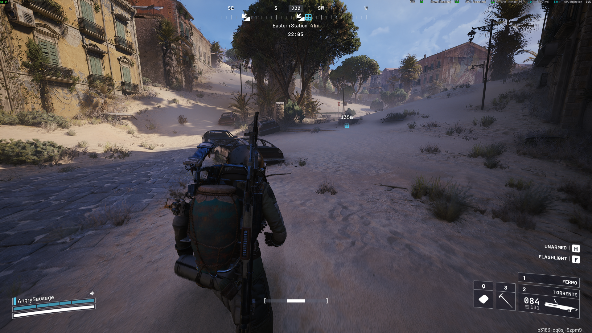

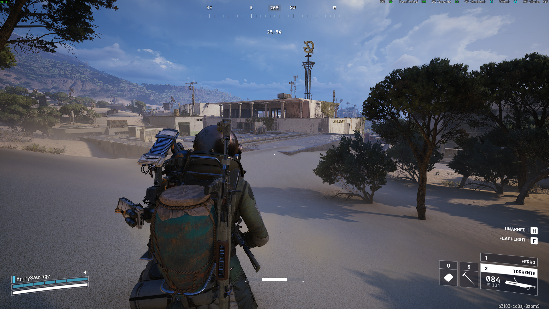

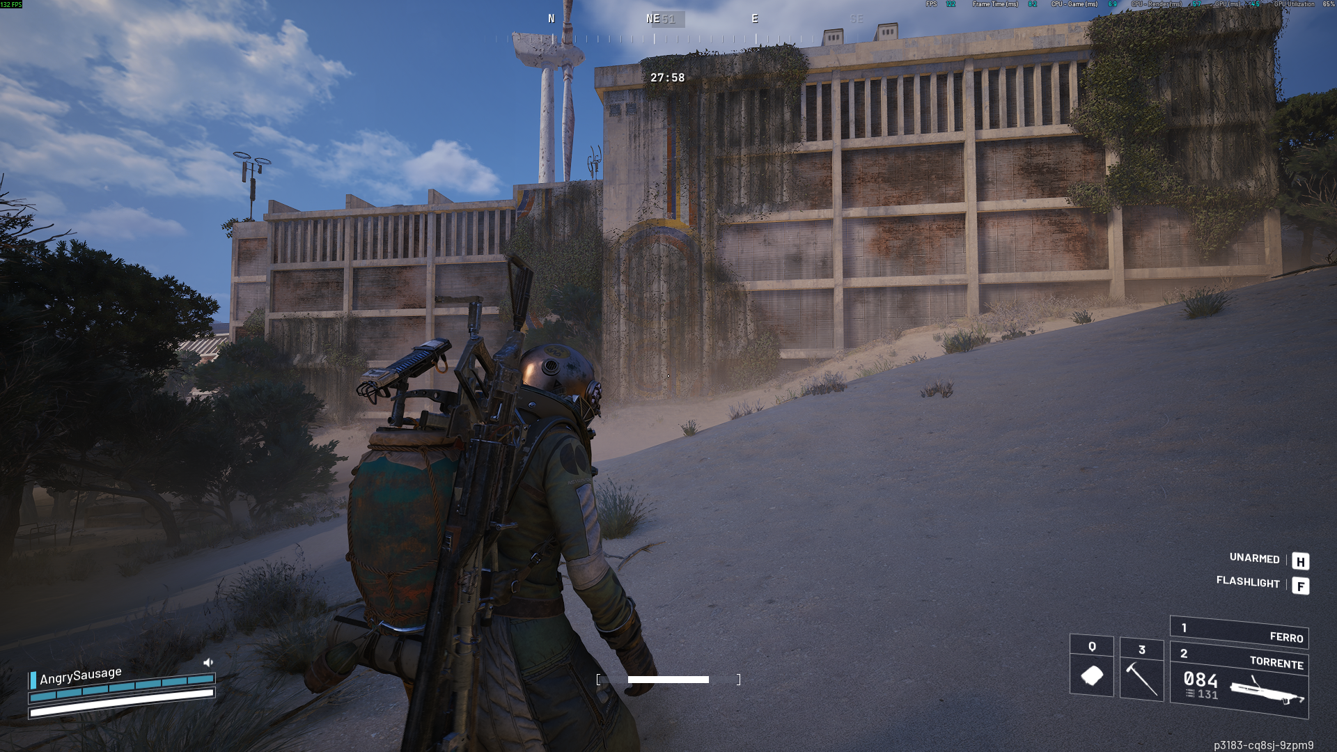

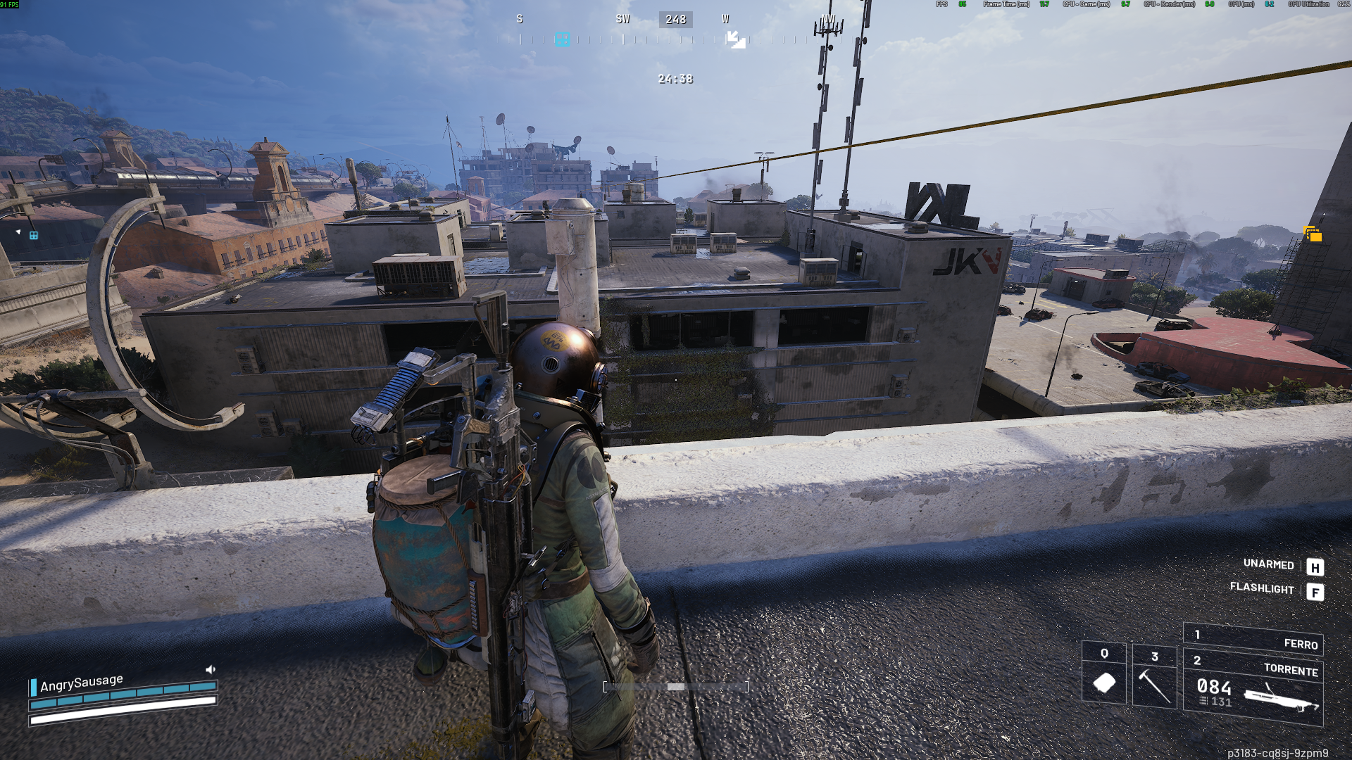

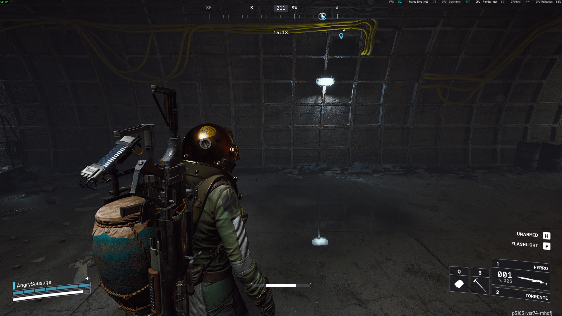

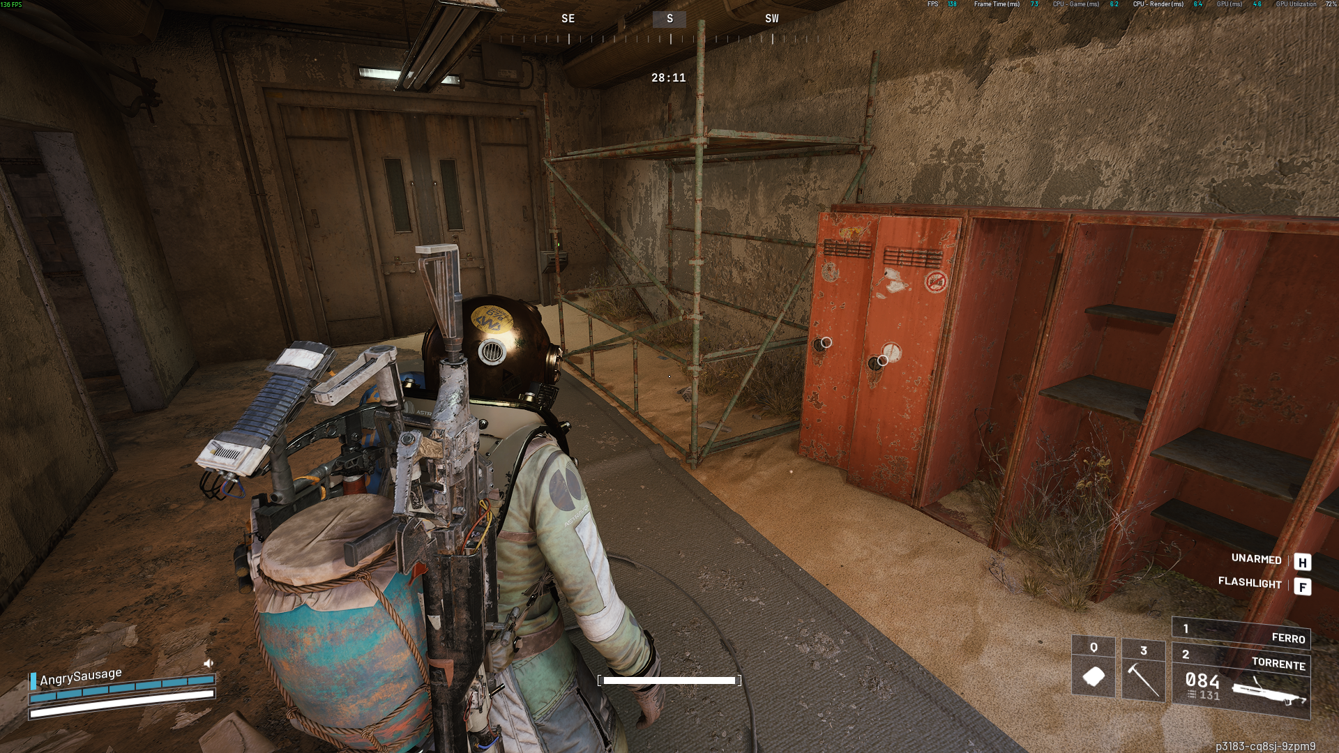

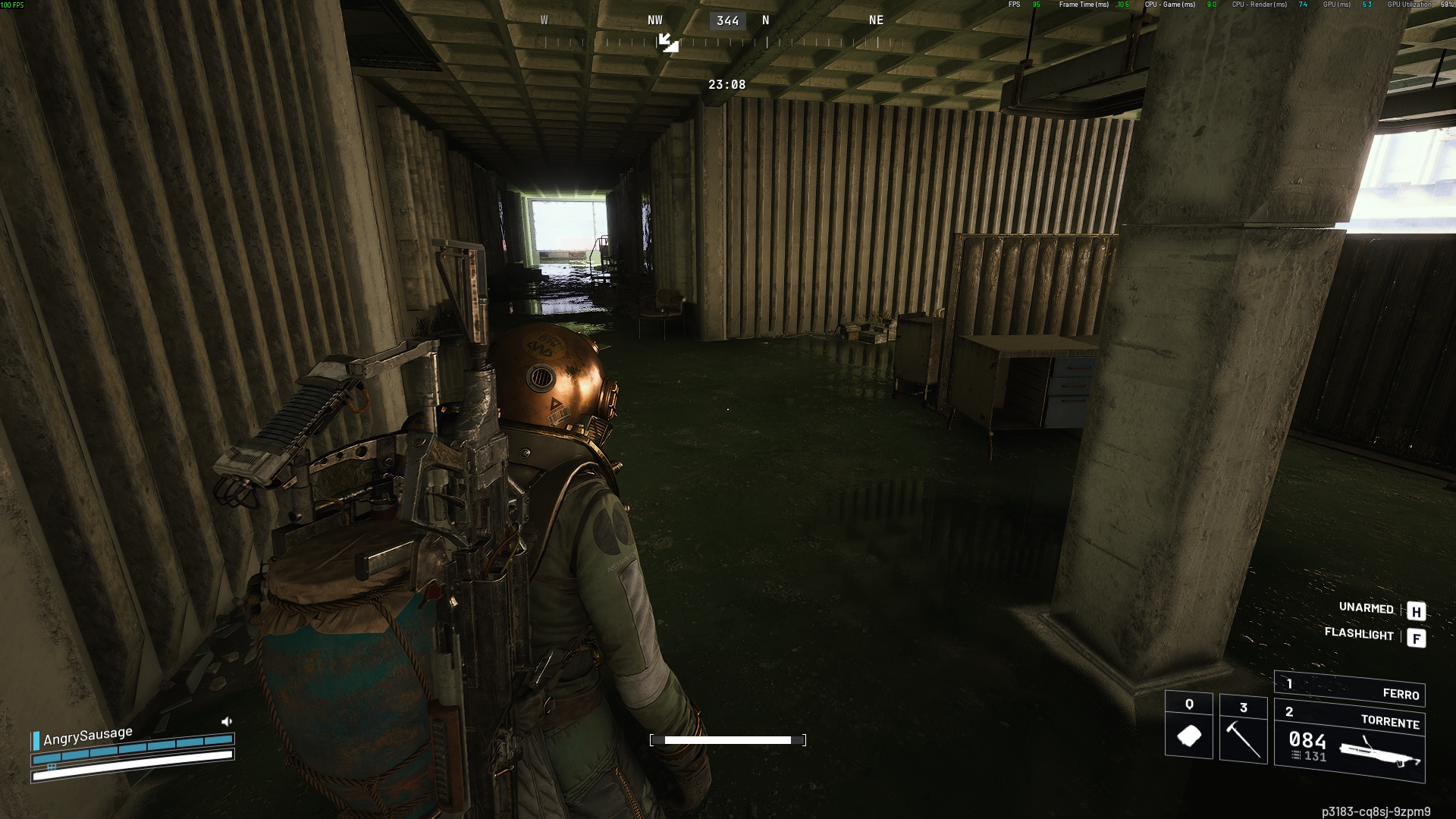

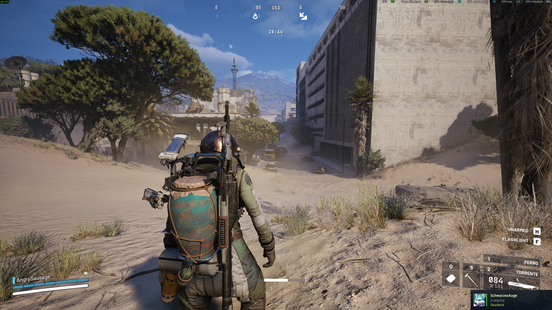

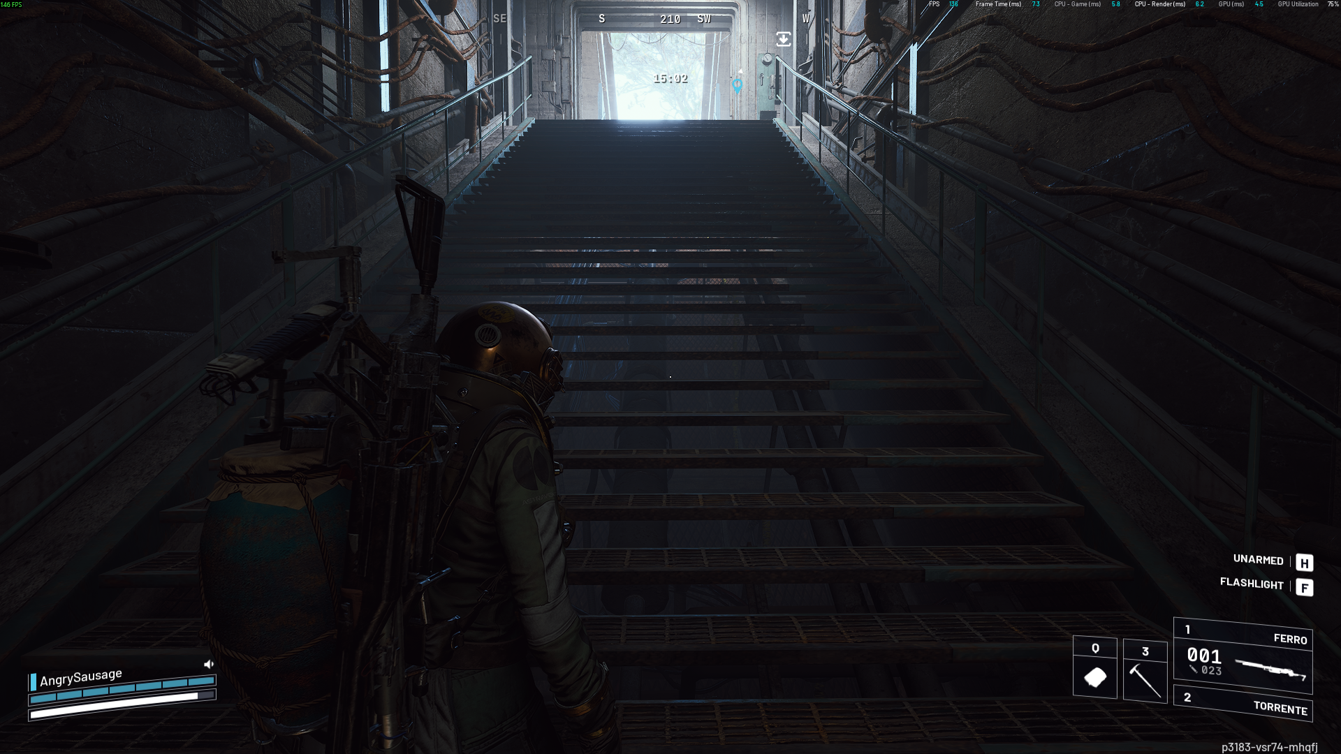

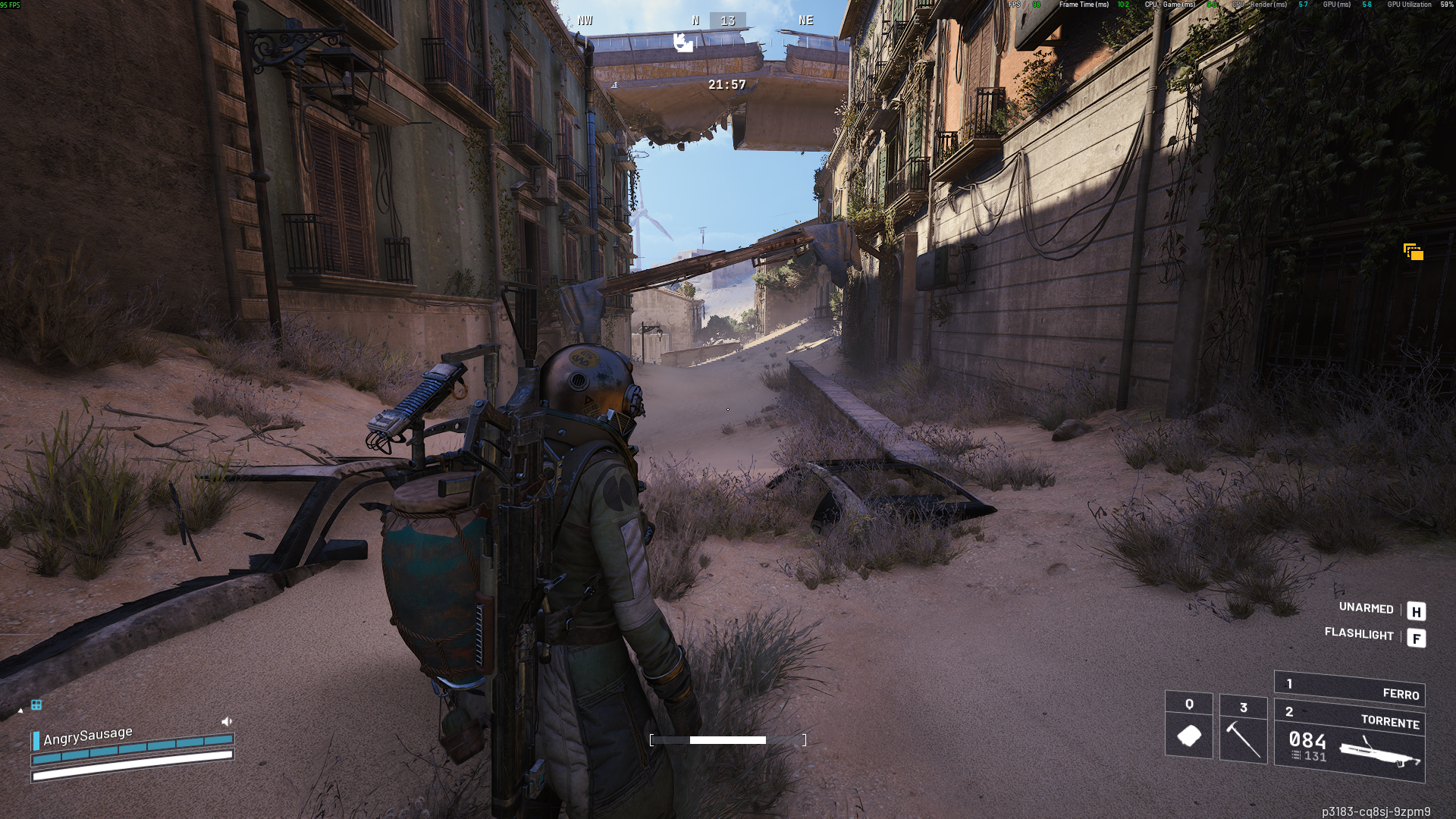

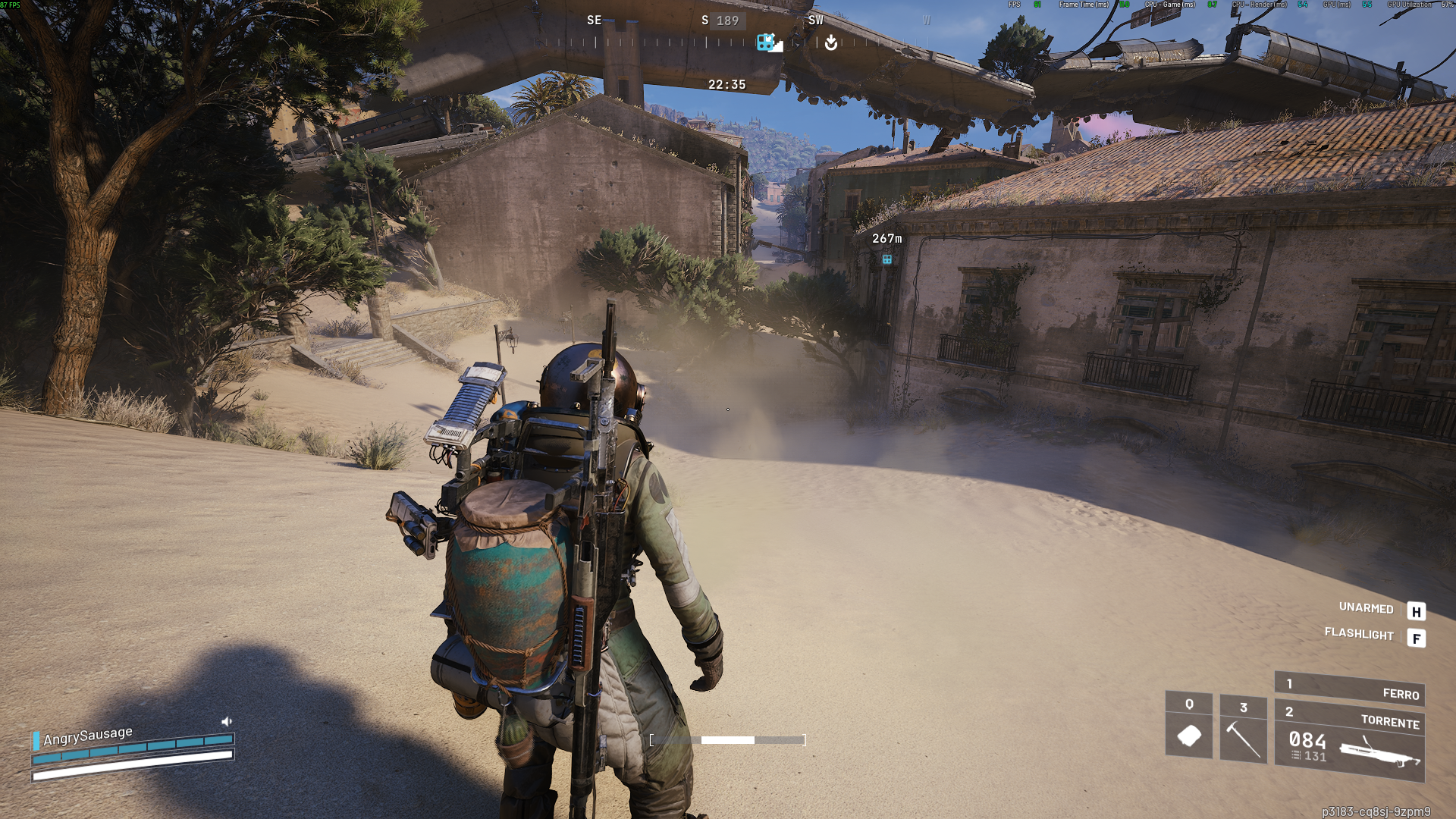

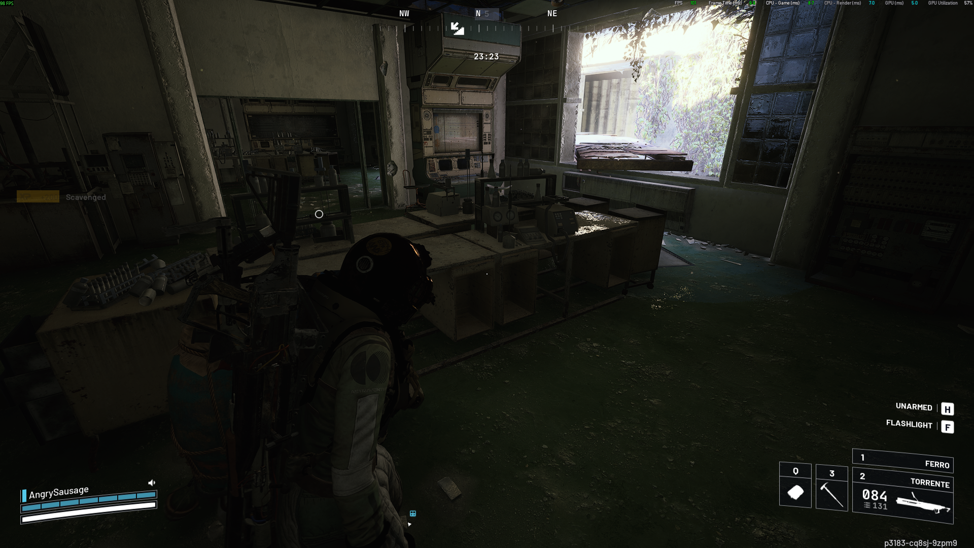

UPDATE:
Gegenüber der Ausgangslage massive FPS Verbesserung.
Siehe Screenshots (diesmal viele).
HWInfo hatte nen CPU max von 75 Grad Celsius während des Testruns in ARC Raiders.
Ich war wieder auf BURIED CITY, aber auch mal kurz auf DAM BATTLEGROUNDS, wo der ReferenzBenchmark mit seinen 170FPS gemacht wurde.
In Innenräumen wie der Location vom Benchmark hab ich aufwärts von 140FPS erreicht.
In Außenbereichen war der Tiefpunkt der FPS um die 80, absoluter Tiefpunkt war mal 71 FPS glaub ich aber nur sehr kurz in nem Screenshot.
Durchschnittliche FPS waren 90er und 100er FPS.
Gegenüber den Ausgangswerten also locker 30 bis 50 Prozent FPS Steigerung.
Nein, du hast es nur noch nicht gefunden. Das ist da auf jeden Fall. Hast du auch zwischen der vereinfachten Ansicht bzw. Menüführung im BIOS und der erweiterten Ansicht verwechselt? Das sollte einfach zu finden sein.
Wird evtl anders bezeichnet, aber sollte zu finden sein.
Warum ließt heute keiner mehr das Handbuch.
Settings -> IO Ports ->
Above 4G Decoding
Re-Size BAR Support
