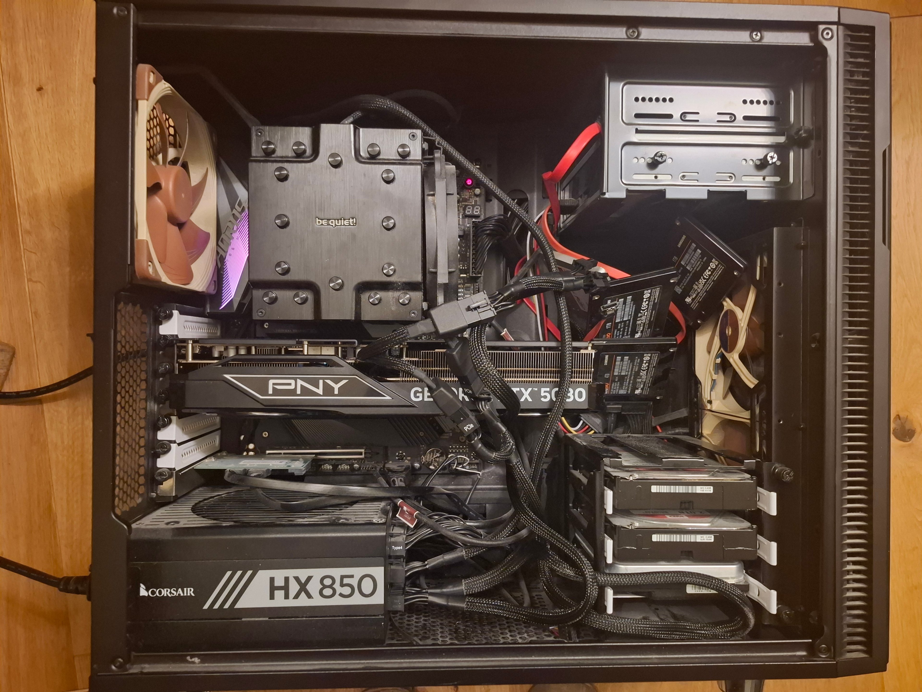

Anhang siehe Foto.
Ja, sieht furchtbar aus, liegt auch daran dass ich grad diesen 3 WegeAdapter drinhabe.
Hab ein 12VHPWR Kabel bestellt, wird die Tage besser.
Ja ich habe viele Festplatten weil der Rechner auch viele Multimediadaten (16TB Hdd) fuer mich bereithält und ich gerne viel Speicher für Spiele wie GTA in SSD (ca. 8 TB) vorhalte.
Vorher war sogar der Weg zwischen Käfig unten und oben mit noch nem Käfig belegt den ich ausbauen musste weil sonst die Graka nicht reinpasst.
Ja, es ist crammed. Zu crammed.
Unten steckt ne PCIe Erweiterungskarte für mehr SATA Anschlüsse, die könnte ich mittlerweile thereotisch sogar wegrationalisieren weil eine HDD weggefallen ist beim Umbau für die Graka.
Das CPU Kabel kann ich bei dem Gehäuse nicht hinten rum legen bzw. ich koennte glaube ich schon, aber mit dem riesen Kühlkörper ist in dem Gehäuse mit den Kabeln des CORSAIR HX850 Platinum so wenig Spiel fürs Kabel und kaum Platz für die hand, wenn ich da von hinten komm und den Stecker da reinwursteln muss, das hab ich glaub ich noch nie hingekriegt und wenn dann nur unter schnittwunden an der Hand. Das ist ergonomisch leider nicht machbar, drum läuft das CPU Powerkabel halt seitlich an der GRAKA entlang direkt nach oben. Nicht schön, aber alternativlos (in dem Setup)...
Ich hab das Gehäuse nunmal und ich schätze es, weil das Define R5 sehr gut für SilentPC ist und ein schlichtes, geschlossenes äußeres hat.

Die Gehäuselüfter sind NOCTUA AF14, zwei vorne, einer hinten (siehe Bild).

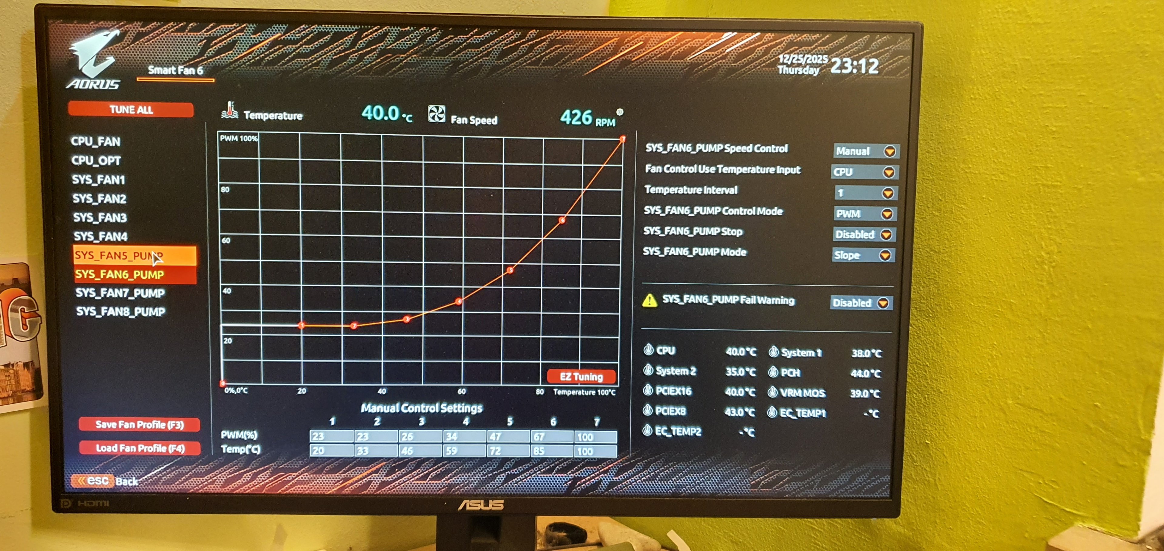

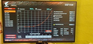

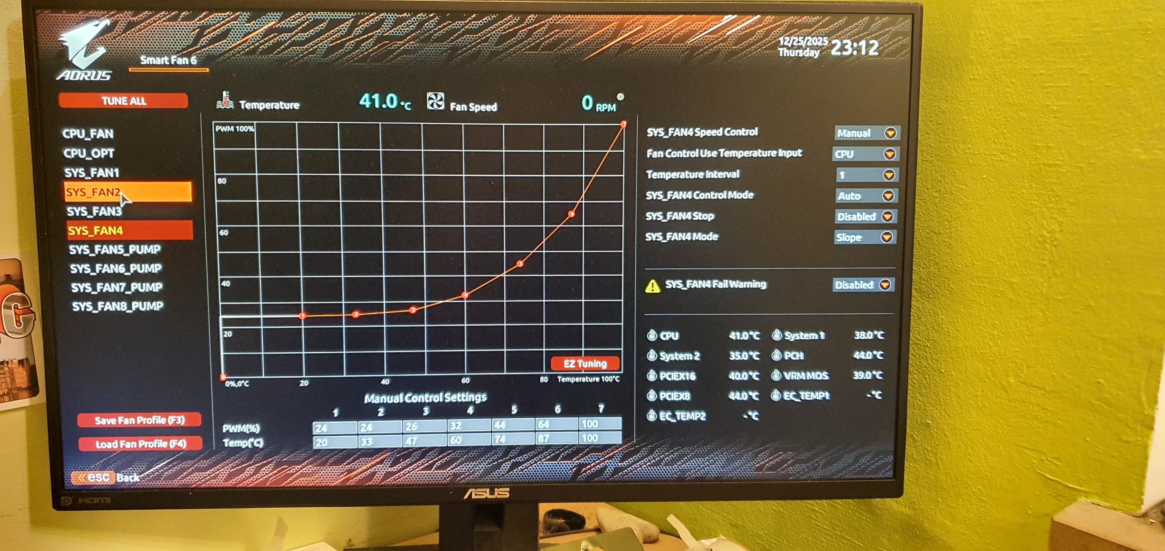

Ich hab allgemein Lüfterprofile eingestellt die mehr auf Silence als Kühlung gehen.

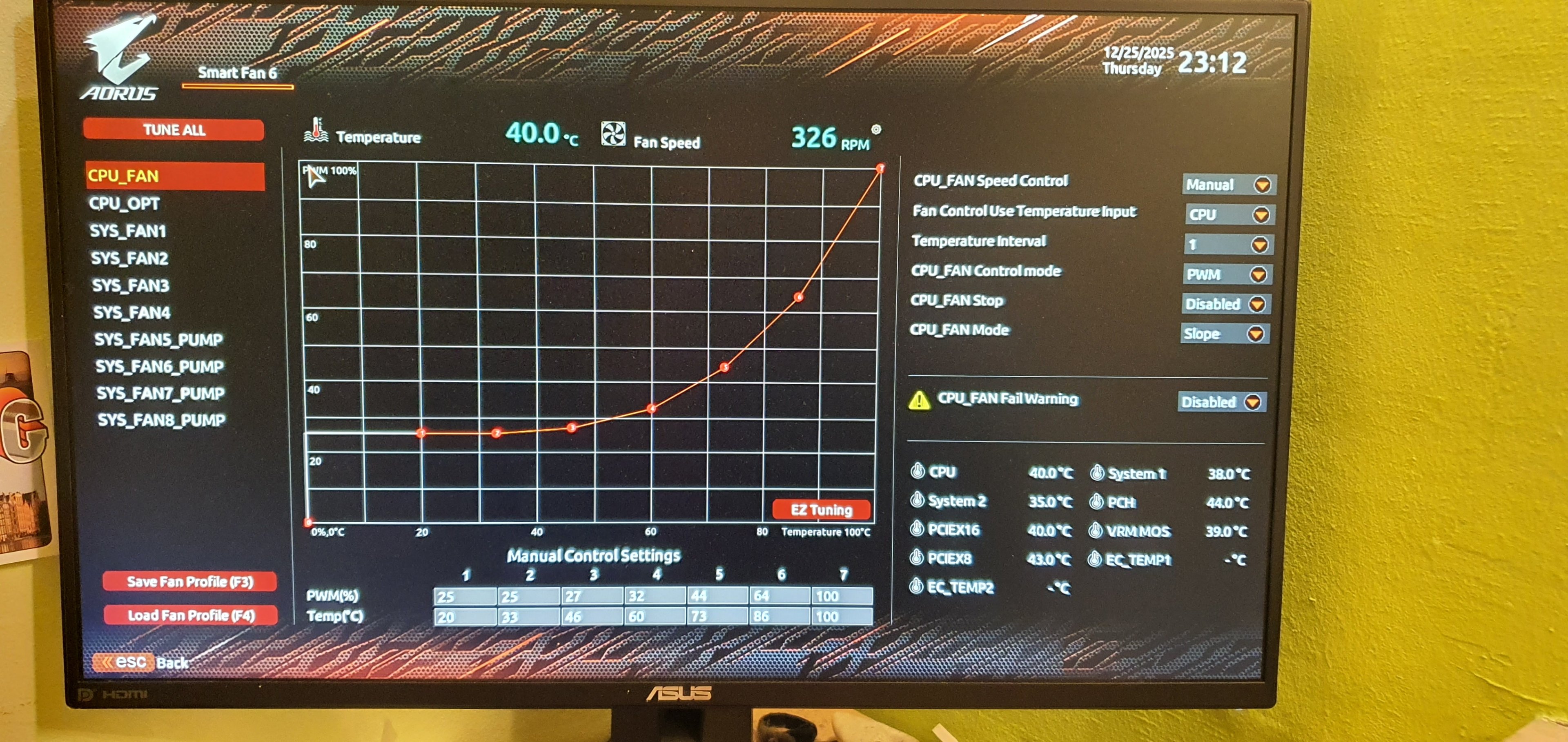

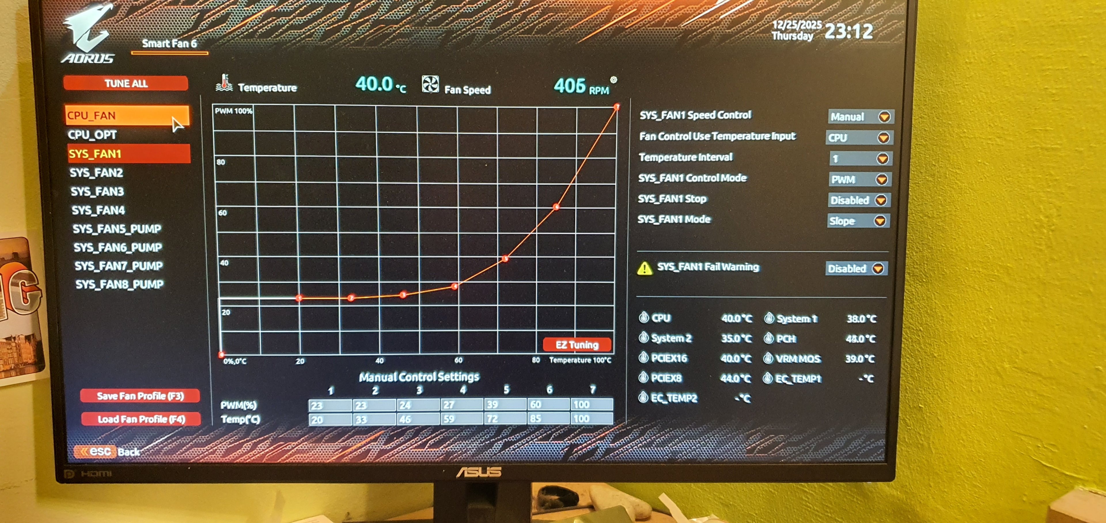

Ich mach nachher im BIOS Fotos, aber ich vermute die Kurve ist nicht optimal konfiguriert.
Beim gamen stört mich Lüfterlautstärke wenig, aber ich kanns nicht leiden wenn beim Desktop Betrieb die Lüfter hochdrehen (weil man irgendwas macht).

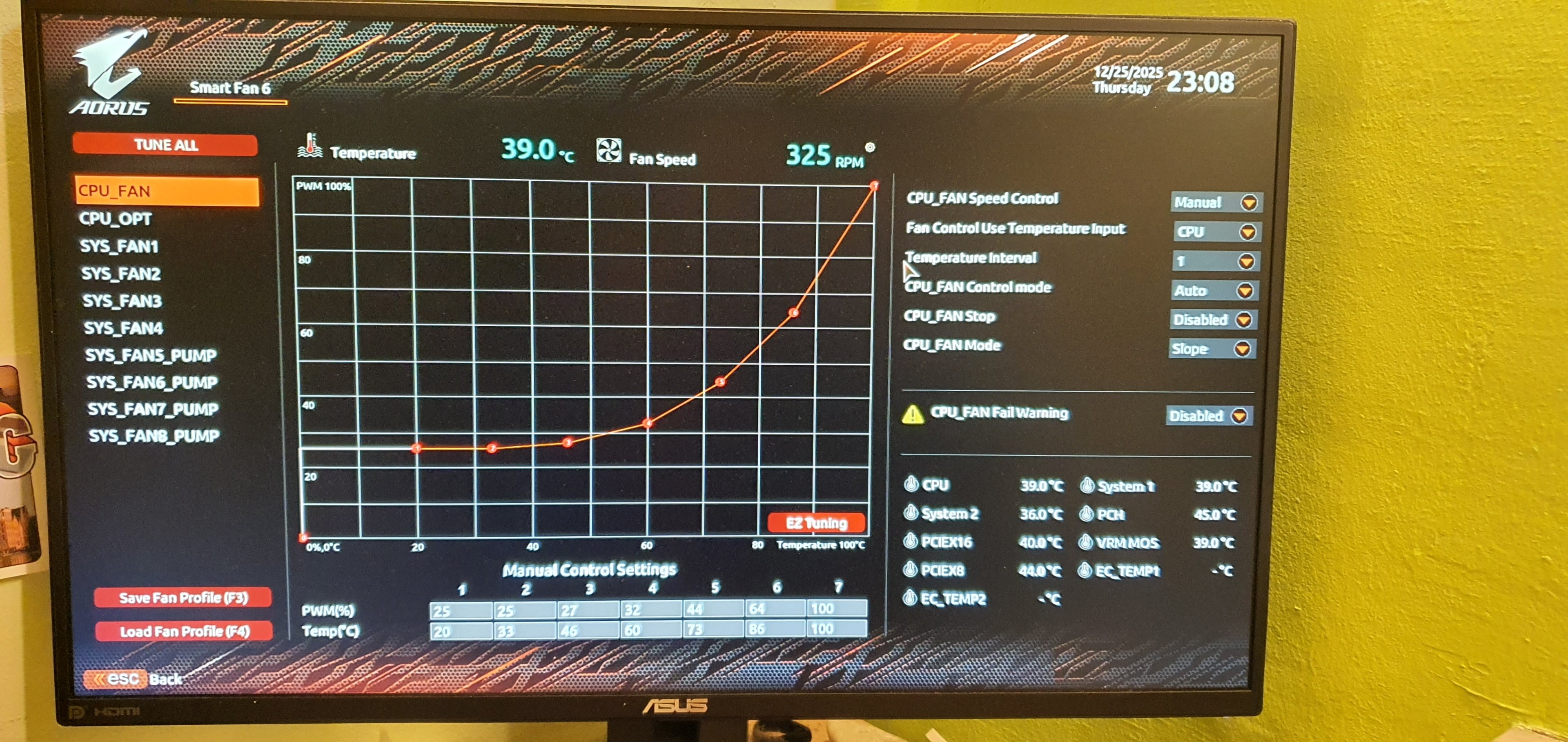

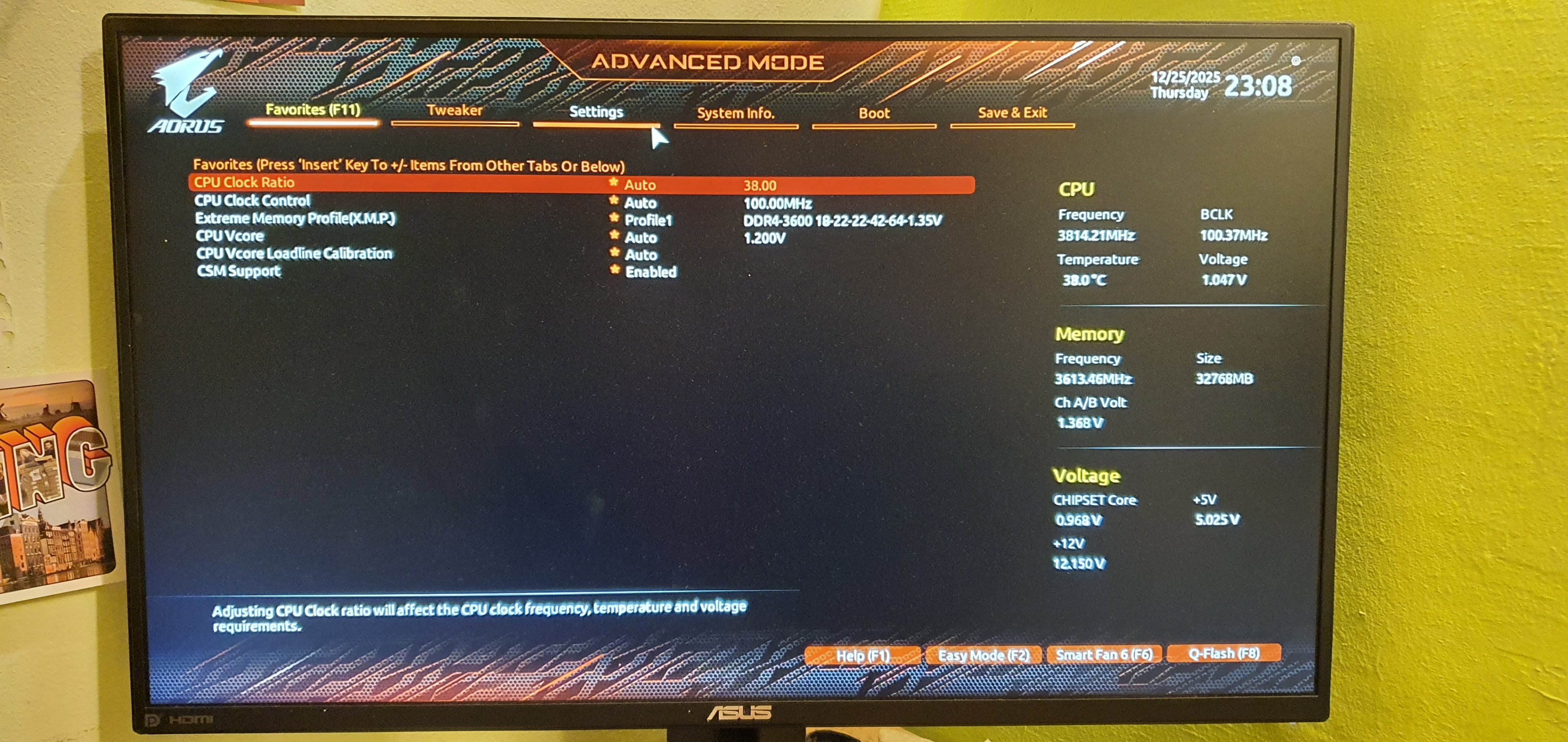

Im Anhang Fotos von meinen Fan Einstellung im BIOS, ausserdem noch nen Screenshot zum Thema RAM/CPU

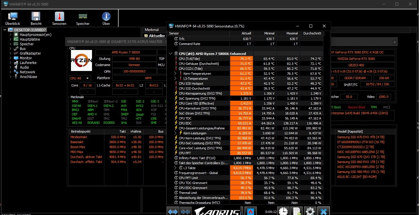

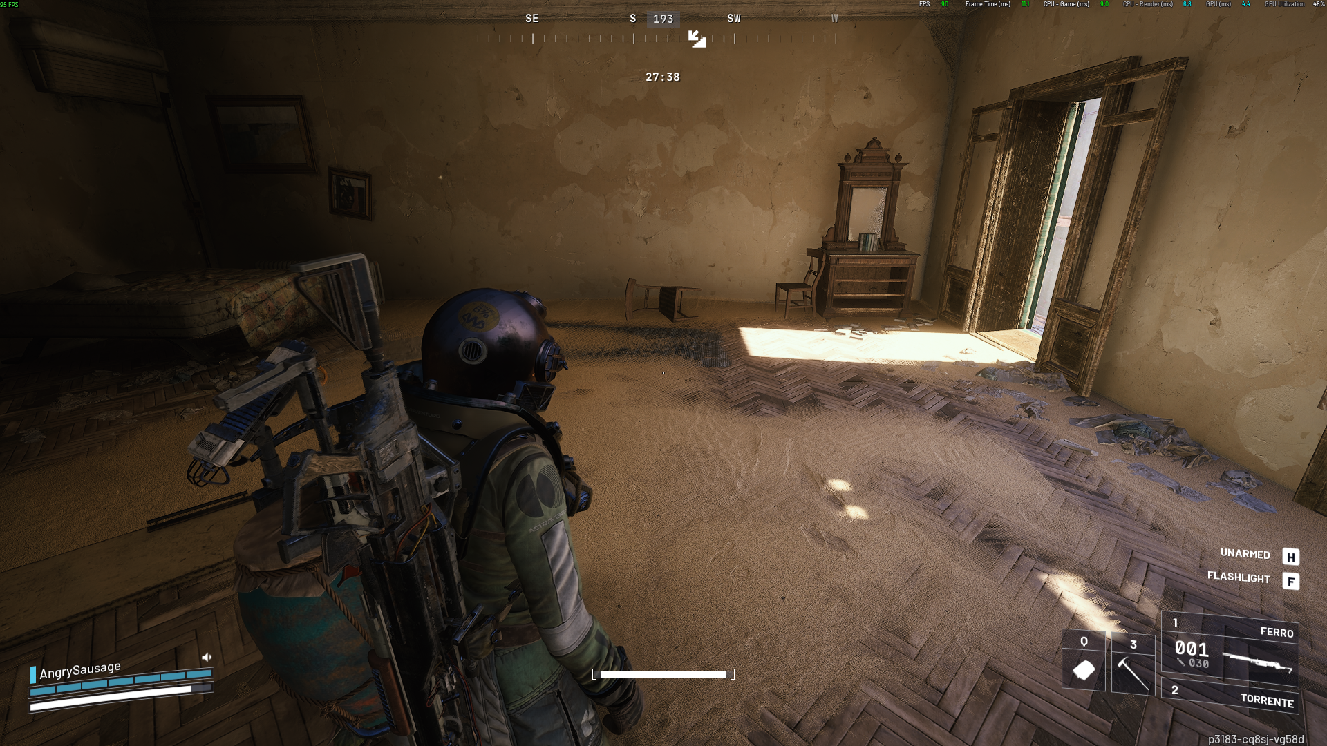

@Mojo1987

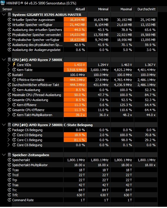

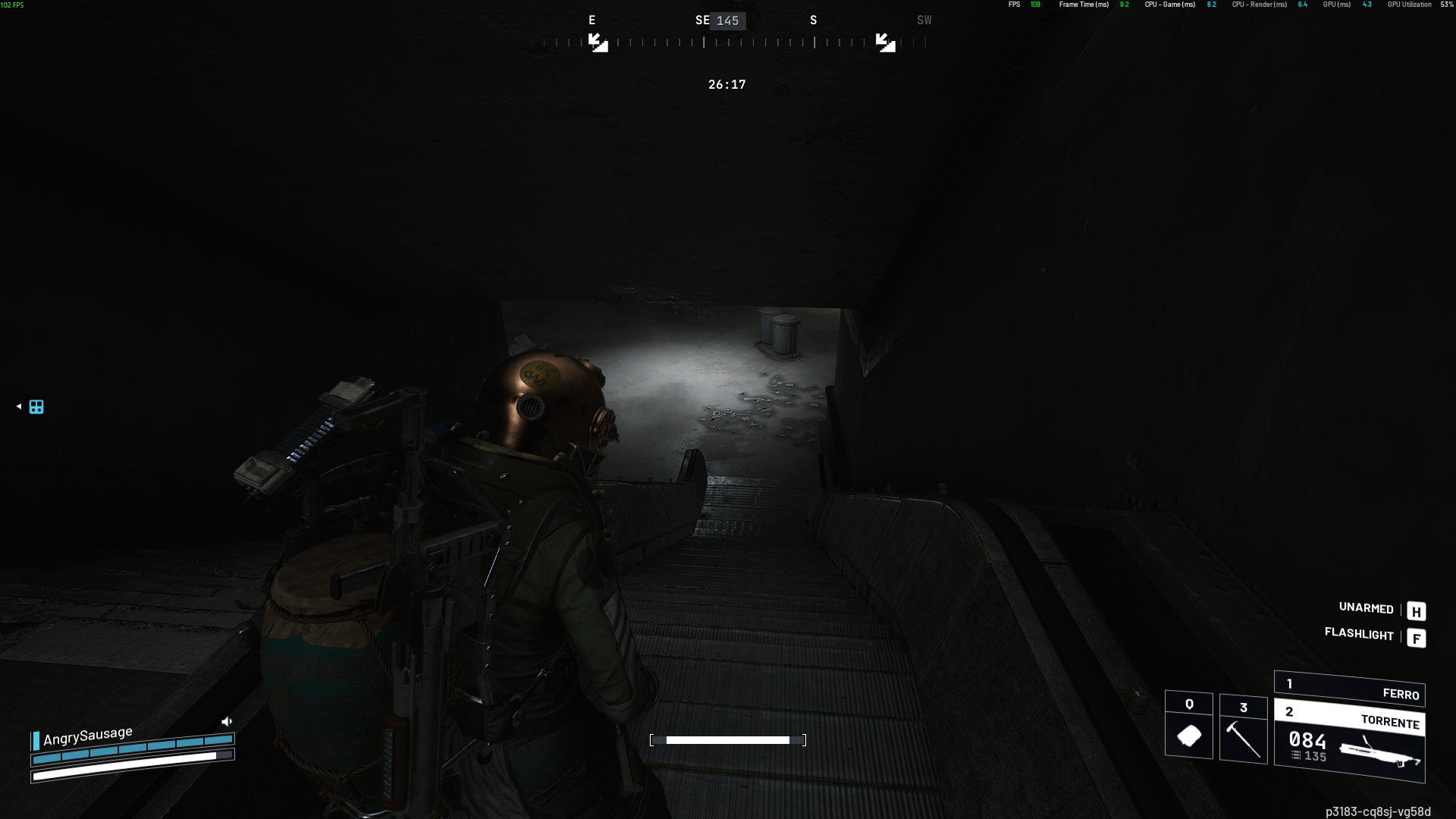

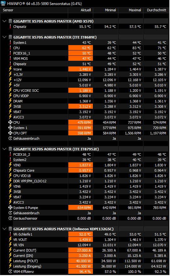

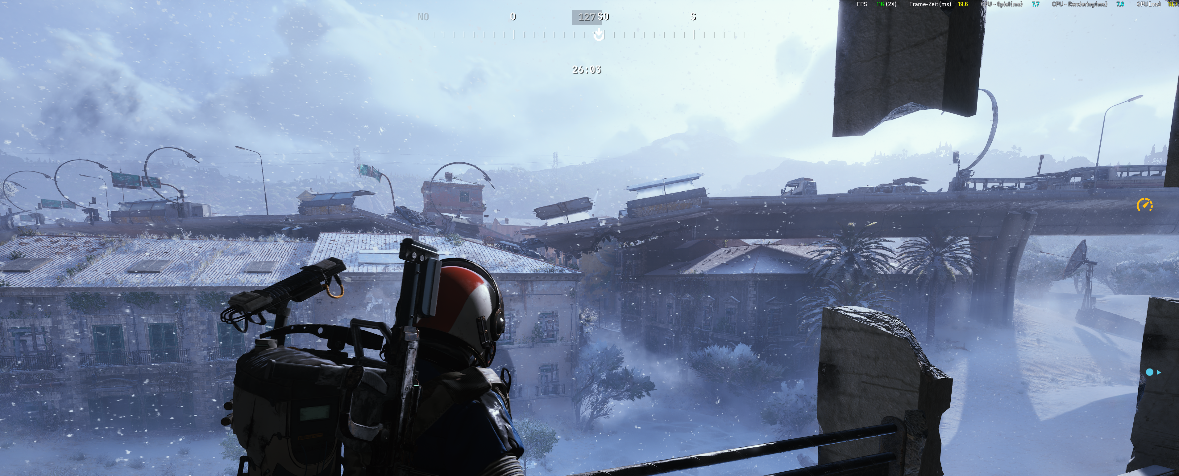

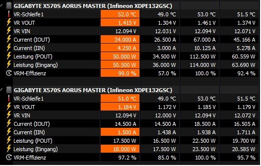

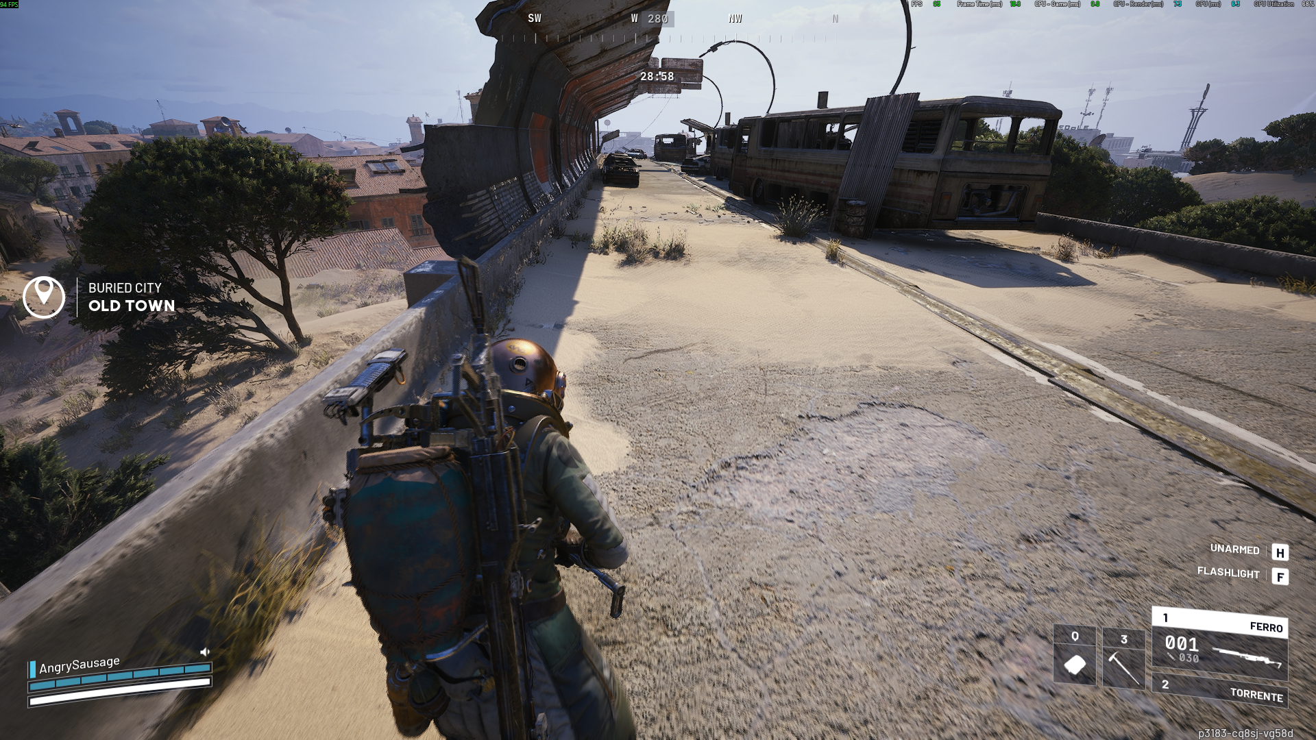

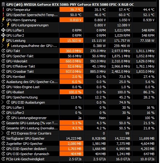

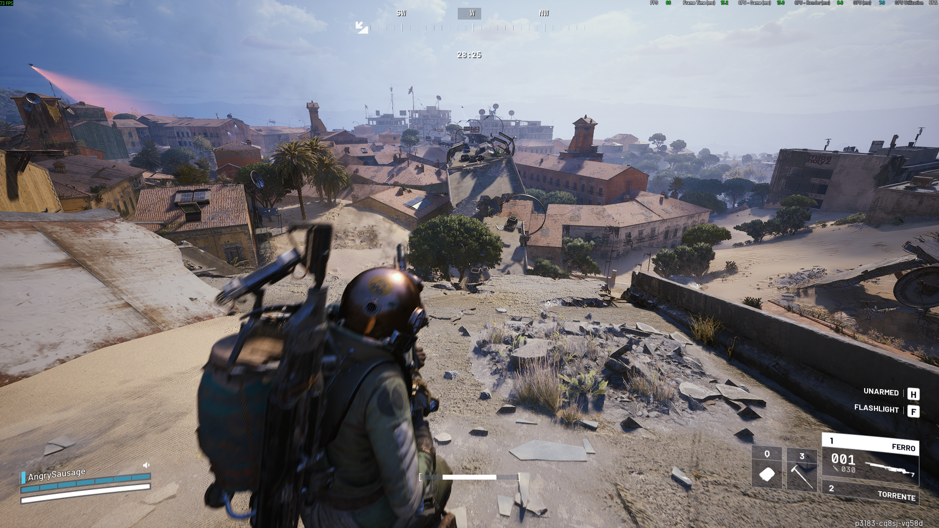

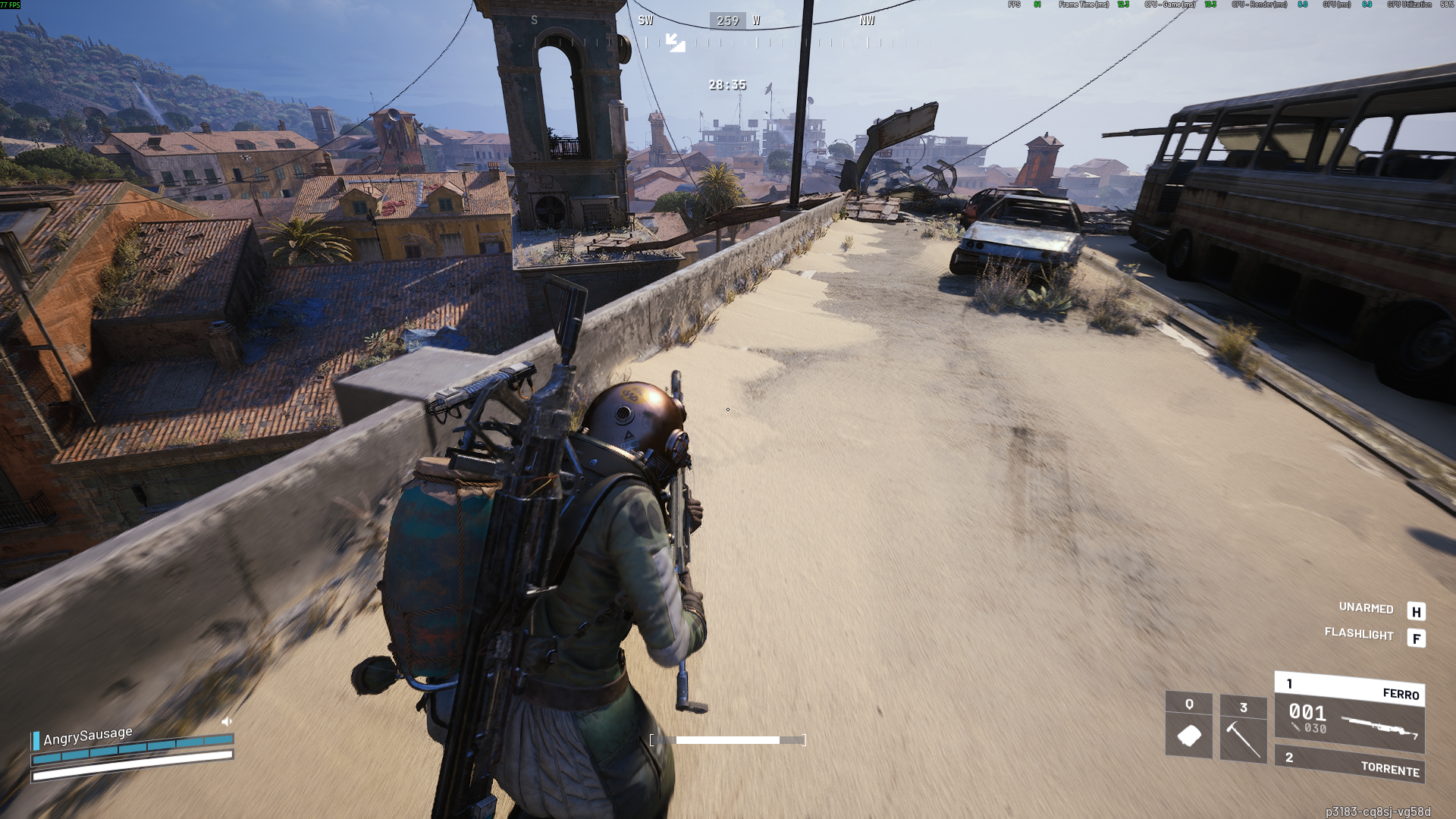

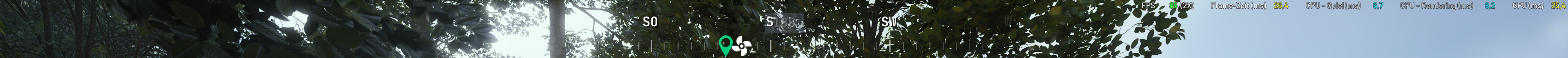

Anbei HWInfo Screenshots, dazu Screenshots aus dem Run in ArcRaiders, wieder BuriedCity, Dauer waren vielleicht so 5 bis 6 Minuten.
HWInfo wurde kurz vor Start des Spiels gestartet, nach dem ausschalten hab ich die screenshots direkt gemacht

Ich hab das meiste nur überflogen.
Ist jetzt XMP sicher aktiv?
Es ist halt ein Multiplayershooter. Da kommen 1-2 Updates raus und Benchmarks von Seiten sind komplett veraltet.
Auch je nachdem was auf der Map anderswo gerade los ist, kann es ganz anderes laufen.
Lies dir mal die Beschreibungen der einzelnen Grafikeinstellungen durch. Da sind sicher das eine oder andere Setting dabei, was die CPU stark belastet und das du auf hoch runterstellen kannst ohne das du einen unterschied siehst.
Raytracing dürfte dank Lumen in dem Spiel auch über die CPU laufen. Eventuell das mal niedriger stellen.

In Time Spy erreiche ich 11 391 CPU Punkte mit einem Frame Limiter... (hatte keine Lust es umzustellen).
Die 9 782 vom TE sind "etwas" zu wenig.
