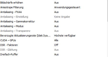

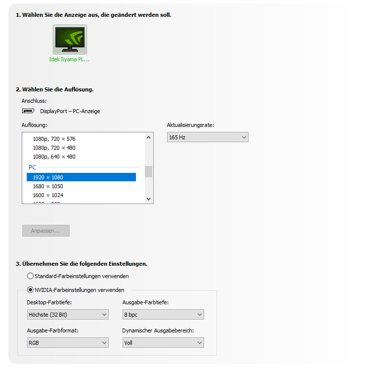

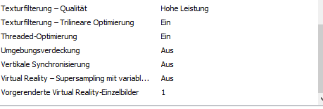

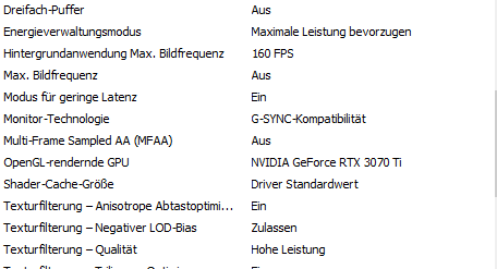

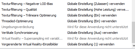

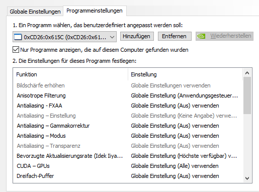

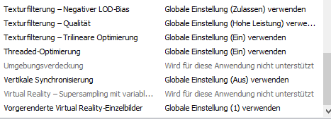

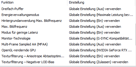

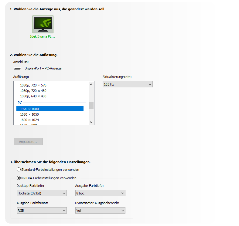

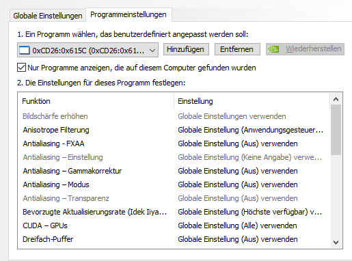

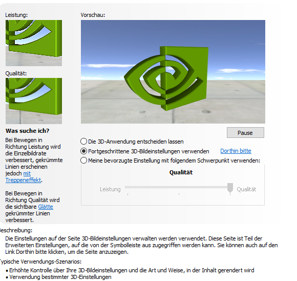

Ich pack mal Screenshots von meinen NVIDIA Systemsteuerungs Einstellungen dazu.
Unbenannt 2.PNGUnbenannt 3.PNGUnbenannt 4.PNGUnbenannt 5.PNGUnbenannt 6.PNGUnbenannt 7.PNGUnbenannt 8.PNGUnbenannt.PNG
Würde mich sehr freuen wenn jemand tipps hätte!

sieht der NV Treiber wirklich noch so waus wie damals in Windows98???
Welche NV Treiberversion isn das?

Entscheidend ist doch die Auflösung des Monitors mit der gespielt wird.
Hast du in den Nvidia Einstellungen viel rumgespielt und "optimiert"?
Würde den Treiber einmal in der aktuellen Version komplett neu installieren und zurücksetzen.
Laut den Screenshots wohl in 1920 * 1080.
Reaktionen: |Moppel|
Die Auflösung steht zumindest im nV-Treiber auf Full-HD
