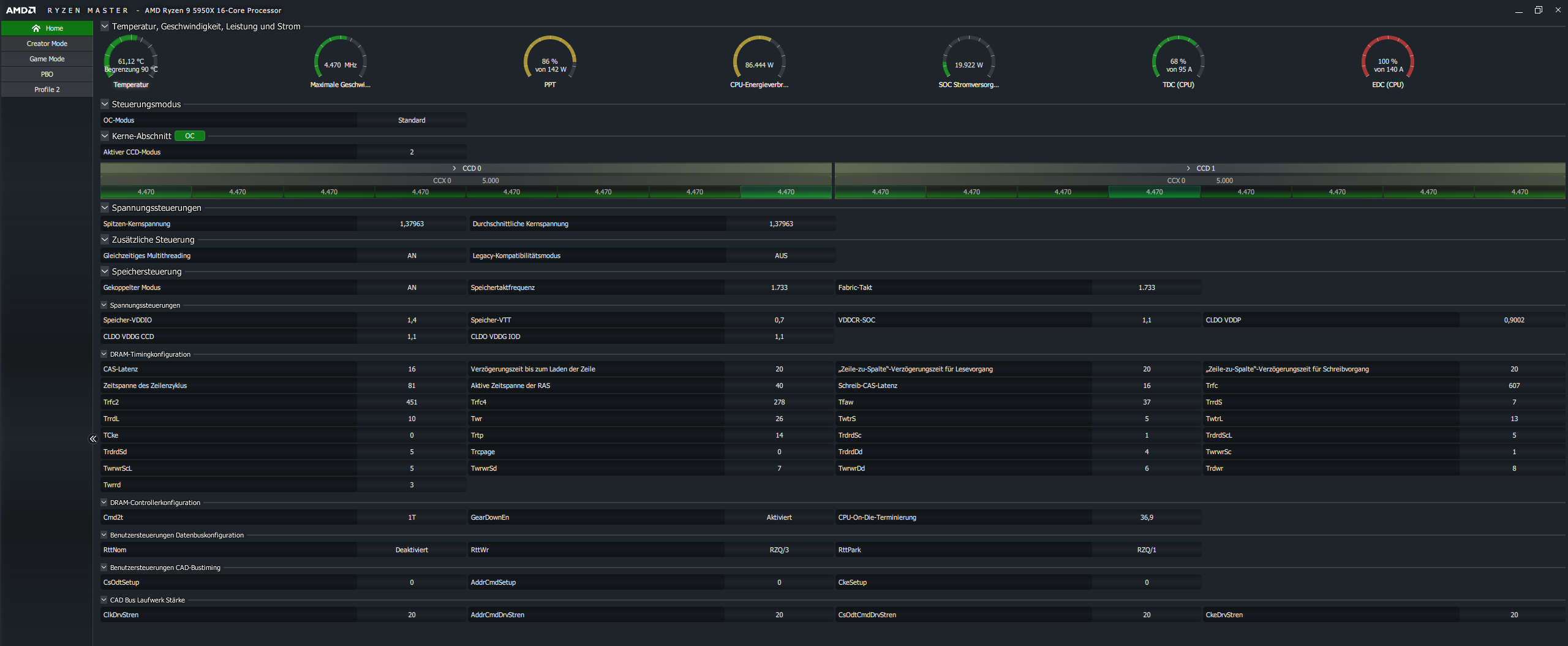

Ich habe meine CPU von 3700X auf den 5950X gewechselt. Beim 3700X lief mein RAM auf 3800 (IF 1900, 1:1) mit CL14 bei 1.5V mit scharfen Timings. Lief bedeutet bei mir "rock solid", also 2000% pro T Memtest, TM5 mit anta Profile für viele Stunden, Prime, Spiele, etc..
Naiv wie ich war, habe ich einfach die gleichen Werte für den 5950X übernommen. Aber hier fliegt mir sofort Memtest (bei ca. 1-100% bei einem Thread) um die Ohren. Das entspannen der Timings hat nicht geholfen und jetzt habe ich mal sehr lose Timings (16-20-20-40, rest Auto) bei 1.4V durchprobiert. Selbst bei 3400MHZ (1700 IF, 1:1) habe ich diese Probleme. CPU läuft Stock.
Den RAM würde ich ausschließen und auch das Board lief ja schon mit deutlich mehr.. Kann es sein, dass die CPU nicht stabil ist und es gar nicht mit IF zu tun hat? Oder kann der IMC wirklich so "schlecht" im Vergleich zu dem im 3700X sein, dass es nicht mal mit 3400MHZ RAM-Takt klarkommt? Mach ich generell etwas falsch? Hat jemand eine Idee?
Screenshot vom vorletzten Test mit IF 1733

Ja, ich hatte auch keine Erwartung, dass es mit 1900 wieder läuft. Da es aber hieß, dass die 5000er mehr mitmachen, habe ich zumindest erwartet, dass 1800 läuft. 1800 macht ja eigentlich auch jeder 3000er mit. Jetzt bin ich schon auf 1700 runter es es läuft noch immer nicht, das verwundert schon.
Booten kann ich übrigens auch mit 2000, aber auch da steigts beim Memtest aus.
