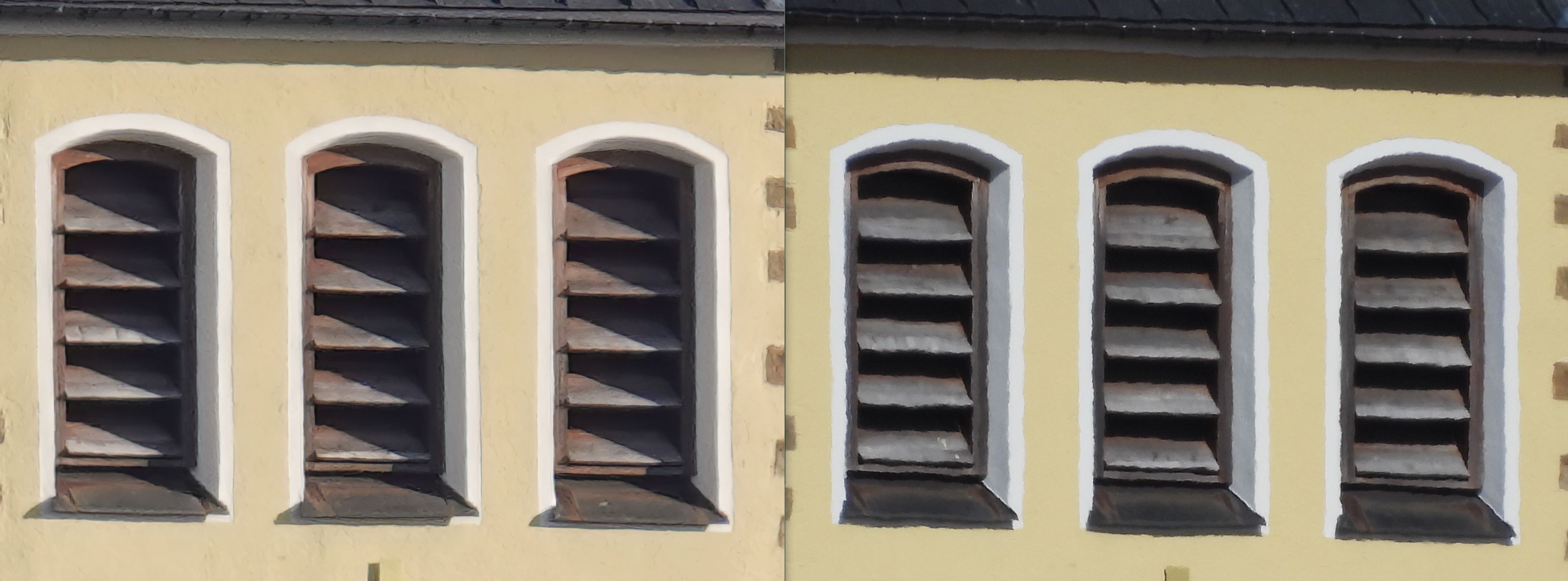

600mm an 1" reichen um mit der Nikon (P950/2000mm) gleich zu ziehen. Siehe Anhang.
Links sieht klar besser aus als rechts. Da würde ich bei 350mm gegen über 222mm auf die P950 links tippen. Aber ohne Exif sowieso schwer zu beurteilen.
Links ist der 1" Sensor mit 600mm (Sony RX10IV) um Faktor 3,3 vergrößert.
Beide Aufnahmen sind bei ISO100 aufgenommen. Die RX10 konnte Ihren Vorteil auf Grund der höheren Blendenöffnung (f4.0 vs f6.5) hier also noch nicht ausspielen.
Das hätte ich nicht gedacht, da 130mm Unterschied reale Brennweite doch schon sehr viel sind.
Aber die Fotos sind auch zu anderen Zeiten gemacht worden (sieht man am Schatten). Daher ist der Vergleich kaum zu beurteilen. Beim rechten ist es dann vermutlich schon Hitzeflimmern?
