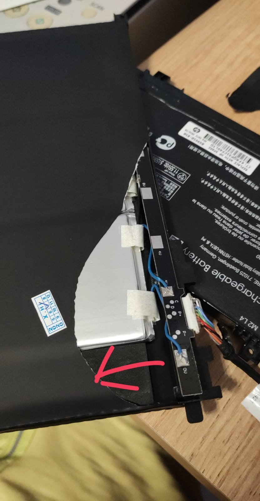

Also für die dies interessiert. Habe jetzt den Akku geöffnet und es ist tatsächlich die leiste an der die hülse befestigt ist nicht richtig befestigt dadurch konnte der Stecker der den Akku mit dem Board verbindet nicht richtig schließen. Beziehungsweise die Kontakte am Stecker konnten nicht richtig schließen. Habe es jetzt mal verbunden und der Laptop erkennt den Akku und lädt auch wieder. Im Bild habe ich eingezeichnet wie sich die Leiste verschoben hat.
Eigentlich ein absoluter Witz, dass das nicht richtig befestigt wird bei der Herstellung....
