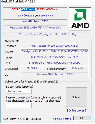

Zu meinem Problem:
Ich habe wie eigentlich immer ein paar Stunden gespielt jedoch wurde der Bildschirm nach sagen wir Mal 30 min. plötzlich Blau bzw. schwarz. Die Meldung die, wie oben schon erwähnt kam, war "No Signal".
Ich dachte zuerst es könnte an den Kabeln liegen (Locker, kaputt etc.) allerdings war dies nicht der Fall habe das HDMI-Kabel sofort gegen ein Nagelneues getauscht aber es kam kurz darauf dasselbe wieder. (Also das mit dem "No Signal" ist kein Dauerzustand - d.H. sobald der PC wieder aus war ging es wieder normal weiter)
Als nächstes kam mir in den Sinn das es eventuell zu heiß sein könnte aber auch dies konnte ich ausschließen, da ich meine Grafikkarte angefasst habe und diese überhaupt nicht warm war (zum Verständnis ich habe das auch schon anders erlebt weswegen ich sie als nicht heiß beschrieben habe).
Ich bin nun mit meinem Latein am Ende und hoffe das ihr mir eventuell bei diesem Problem helfen könnt. Habe nämlich nicht unbedingt das Geld um mir Mal kurz eine neue Grafikkarte zu kaufen.
Über eine schnelle Hilfe bedanke ich mich schon jetzt bei euch.
Und frohe Ostern :D

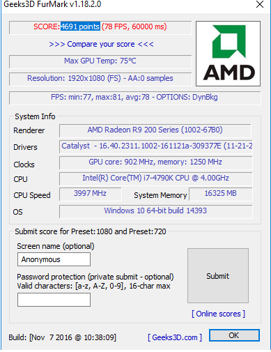

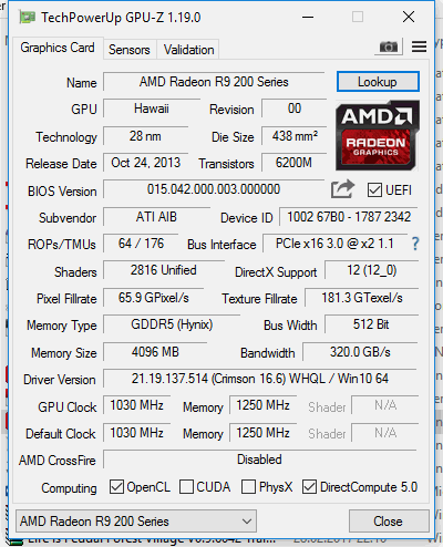

Eine R9 200 gibt es nicht, das bezeichnet die ganze Serie.
Bitte mal genau nachsehen, ggf. mit GPU-Z.
Schwarzer Bildschirm beim Spien betrifft oft Hitze oder Netzteil. Zumindest ersteres kannst du auch in GPU-Z nachprüfen.
Mach trotzdem mal eine gründliche Treiberinstallation, d.h. vorher mit dem Tool DDU restlos entfernen, dann neuesten drauf.
Deine Methode zur Temperatur-Messung der Grafikkarte ist jetzt nicht gerade das Gelbe vom Ei. Mal angenommen, der Kühler würde nicht mehr richtig sitzen (warum auch immer) und der Temperaturfluß vom heissen Chip in den Kühler wäre dadurch gestört.. genau, dann wäre der Kühler relativ kühl und der Chip evtl. trotzdem zu heiss. Wie wäre es wenn Du das Ganze mal softwareseitig überwachst, z.B. mit Afterburner (+Statistics server) und die Temperaturen mitloggst. CPU usw. bei der Gelegenheit dann auch gleich.
R9 200.. ja, mag jetzt nicht ganz so wichtig sein, welche genau das ist.. aber es gibt z.B. 260,270,280,290, oft auch noch mit nem "X" dahinter. Schaden würde die Info auf jeden Fall nicht.
Und beim Monitor, fällt Dir da ne Möglichkeit zu ein, wo Du den mal testweise nen Stündchen anschliessen könntest.. oder andersrum, sprich anderen Monitor mal bei Dir anschliessen.. irgendwie sowas.. also alles bischen gründlicher als Handauflegen und gleich mal die wahrscheinlichste Fehlerquelle auszuschliessen.
Defektes Kabel..naja..war von vornherein eher Quatsch, der Verdacht..warum sollte das nach ner halben Stunde spielen aussteigen, aber im Internet surfen geht stundenlang? :)

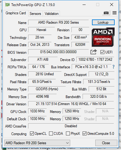

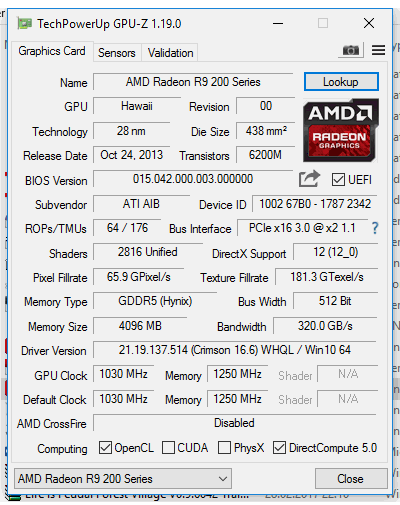

Ja es ist nicht wirkliches Fachwissen das ich hier einbringe und dafür entschuldige ich mich auch...Aber das Bild welches ich zuerst angehängt hatte, hatte ja diese Möglichkeit mit der Hitze auch entsprechend getestet (da ging der Bildschirm auch nicht aus).
Es ist halt wirklich nur, wenn ich spiele oder irgendwas anderes "anstrengendes" durchführe.

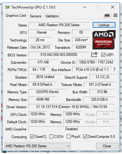

Im zweiten Bild habe ich die gewünschte Grafikkartendetails gesendet (Hoffe ich zumindest:D )

- Treiber sind alle aktuell!
AMD 16.6 ist jetzt nicht gerade aktuell... sondern schon fast ein Jahr alt.

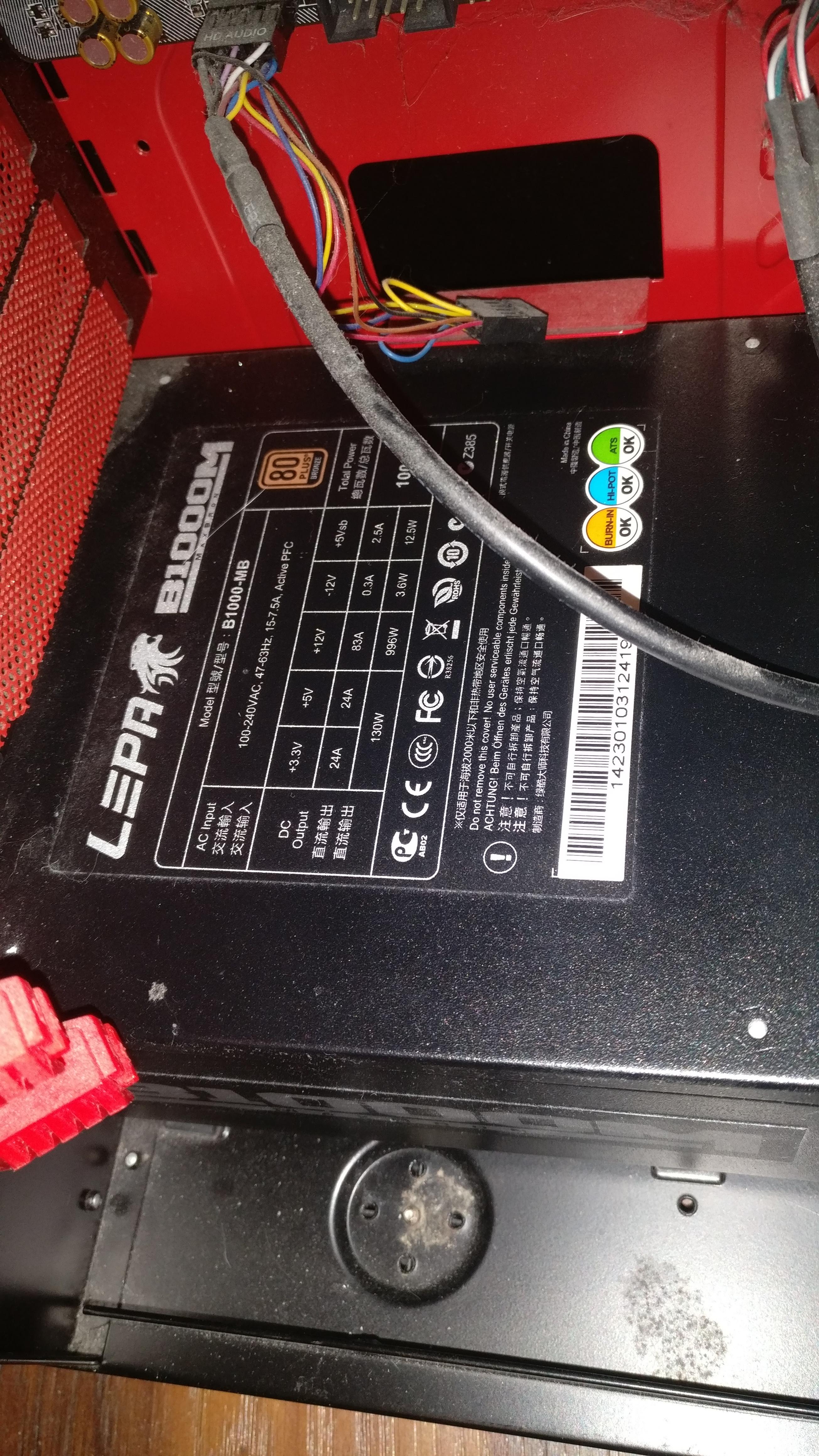

Welches Netzteil ist genau verbaut (Foto machen!) Wattanzahl reicht nicht.

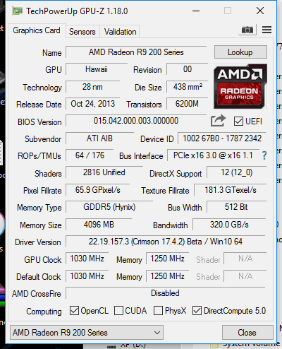

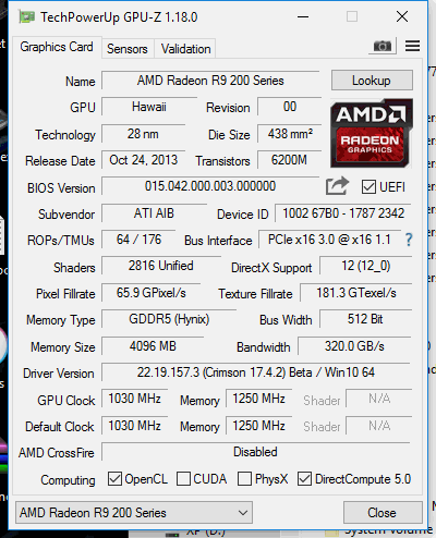

Also habe nun den Grafikkartentreiber auf den neuen Stand angehoben. (17.4.2)
Siehe Anhang.
Allerdings hat dies das Problem noch nicht gelöst...
Habe gerade eben wieder das Spiel (Jagged Alliance Crossfire) gespielt und es kam Mal wieder zum genannten Problem.
