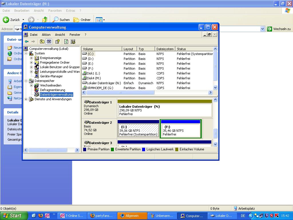

habs jetzt hingekriegt, aber noch ein kleines problem
sie wird nur als einfaches volumen angezeigt, bei der datenträgerverwaltung. meine anderen festplatten sind primäre partitionen.
wie krieg ich dass bei dieser auch hin?
Was verstehst Du bitte unter einfaches Volumen?
Nur eine erweiterte Partition oder dynamische oder wie jetzt?
Dann nochmal neu partitionieren und booten.
Hat die Festplatte einen LW-Buchstaben?
Bekommste alles wie ich oben sagte über die rechte Maustaste hin.
ich kann sie richtig benutzen
