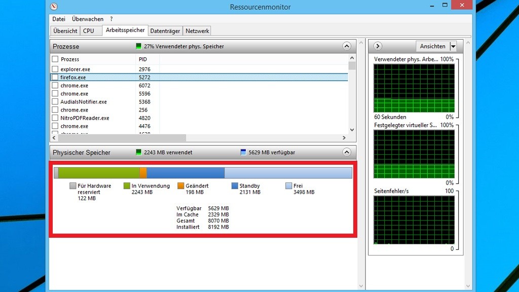

So du startest bitte mal deinen Task Manager --> Leistung --> Resourcenmonitor --> Arbeitsspeicher. Dann gehst du ins Game und zockst bis die Ruckler kommen. Dann einmal ALT-TAB und gucken ob dein Standby Speicher voll ist. Hellblauer Balken fast weg und Dunkel blauer voll. Dann mal bitte berichten.
806066
Bei "Frei" sollten noch mehrere MB stehen. Wenn nicht und dort nur 5MB oder so stehen dann haste deinen Fehler gefunden. Um das Problem zu lösen gibt es ein kleines Tool. Aber guck erstmal.
