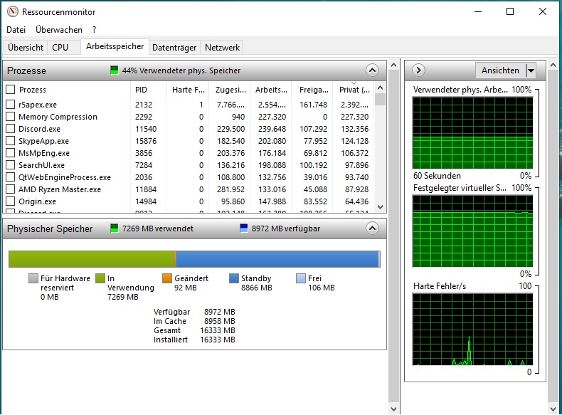

So sieht das bei mir aus gerade. Werde es gleich mal mit dem spielen testen.
Soundaussetzer nicht wirklich das ist sone art "stocken" wenn ich mich z.b im egoshooter umgucke, dann gehen die fps runter auf 130 von 142 und dann nach paar millisekunden wieder auf 142 und bleiben stabil bis zum nächsten ruckler. manchmal alle 2-3 minuten manchmal alle 10 minuten ~
Und hier wenn die ruckler auftreten
also das bild links ist aufm desktop und das rechts nachdem ich ne runde gezockt habe und die ruckler auftreten
Haba uch schon dieses "emptystandbylist" dingen runtergeladen und den speicher geleert, brachte kein erfolg.
