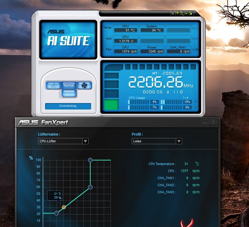

Der NH 14 wird mit 3 Pin Lüfter ausgeliefert.
Da müsstest du bei dir in deinen Bios Einstellungen mal nach gucken, wie der CPU_FAN Anschluss eingestellt ist.
Das sollte bei deinen Board unter "Hardware Monitor" zu finden sein.
Soweit wie ich das gesehen hab, kannst du zwischen "Voltage Monitor" und "Temperatur Monitor" wechseln können.
Mit hilfe des Voltage Monitor kannst du 3 Pin Lüfter an einen 4 Pin Anschluss(PWM) problemlos regulieren. Unter dem Temperatur Monitor würden leider die Lüfter mit voller Leistung laufen, da diese dauerhaft mit 12V beschoss werden :) Halt die Natur einens PWM Anschluss ;)
Hoffe das hilft dir was weiter :)
Unter Voltage Monitor kann ich lediglich die Spannung der einzelnen Komponente einsehen und die Anzeige aktivieren bzw. deaktivieren, umschalten kann ich da nichts, bleibt wohl nichts anderes als den ULNA dran zu stecken. :-(
Ich hab echt die Nase voll, nichts hilft, es ist hoffnungslos :'-( Ich habe mir heute mal die Mühe gemacht meine Kiste zu zerlegen und die ULNA's eingebaut, mein Rechner gab gleich beim starten eine Warnmeldung das der CPU Kühler nicht erkannt wird, nach bisschen hin und her hat es dann doch funktioniert und der Noctua lief mit 900 RPM wesentlich leiser. Beim nächsten Neustart wieder diese Meldung, hab sie gleich ignoriert und nach einigen Minuten ging mein Rechner aus... die Lüfter blieben einfach stehen... hab mal ein bisschen auf der Noctua Seite gestöbert und herausgefunden dass das bei einigen Mainboards passieren kann...
Ist echt ein Witz, 90 Euro für einen Lüfter und 180 für ein High End Gaming Board und weder das eine noch das andere bekommt sone kleinigkeit auf die Reihe.
Ich hab jetzt die beiden Lüfter mit dem beiliegenden Y Stecker an einen Anschluss gesteckt und damit die RPM immerhin um 150 reduziert, mehr lässt sich warscheinlich nur mit einer externen Lüfter Steuerung regeln aber das ist es mir nicht wert.
Ist es eigentlich schlimm bzw. sehr verschleißend wenn eine CPU, Hitze bedingt mal eben aussteigt? War kurz nicht im Raum und als ich wieder kam war der Rechner aus.
Hab meinen Rechner aufgerüstet, i7 8700K, ASUS ROG STRIX Z370H Gaming, Hurra endlich ein Mainboard welches diesen Lüfter steuern kann, jetzt drehen die Lüfter nur noch mit bis zu 800 aber das Teil ist immernoch hörbar, wie ein brummen, das nervt, was versteht ihr unter Silent PC? Geht es überhaupt ohne Geräusche ?
